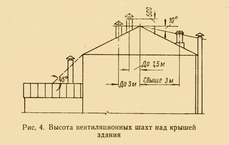

Mamaluga Опубліковано: 13 травня 2015 Поділитись Опубліковано: 13 травня 2015 Уже если никак не хотите ломать кровлю, то рассмотрите вариант вывода всех коммуникаций через фасадную стену наружу и подъем вертикально, выше конька кровли. Самый простой вариант, а выброс нужно делать на таких высотах. а по поводу воздуховодов можем подсобить по приемлемым ценам) Посилання на коментар Поділитися на інших сайтах More sharing options...

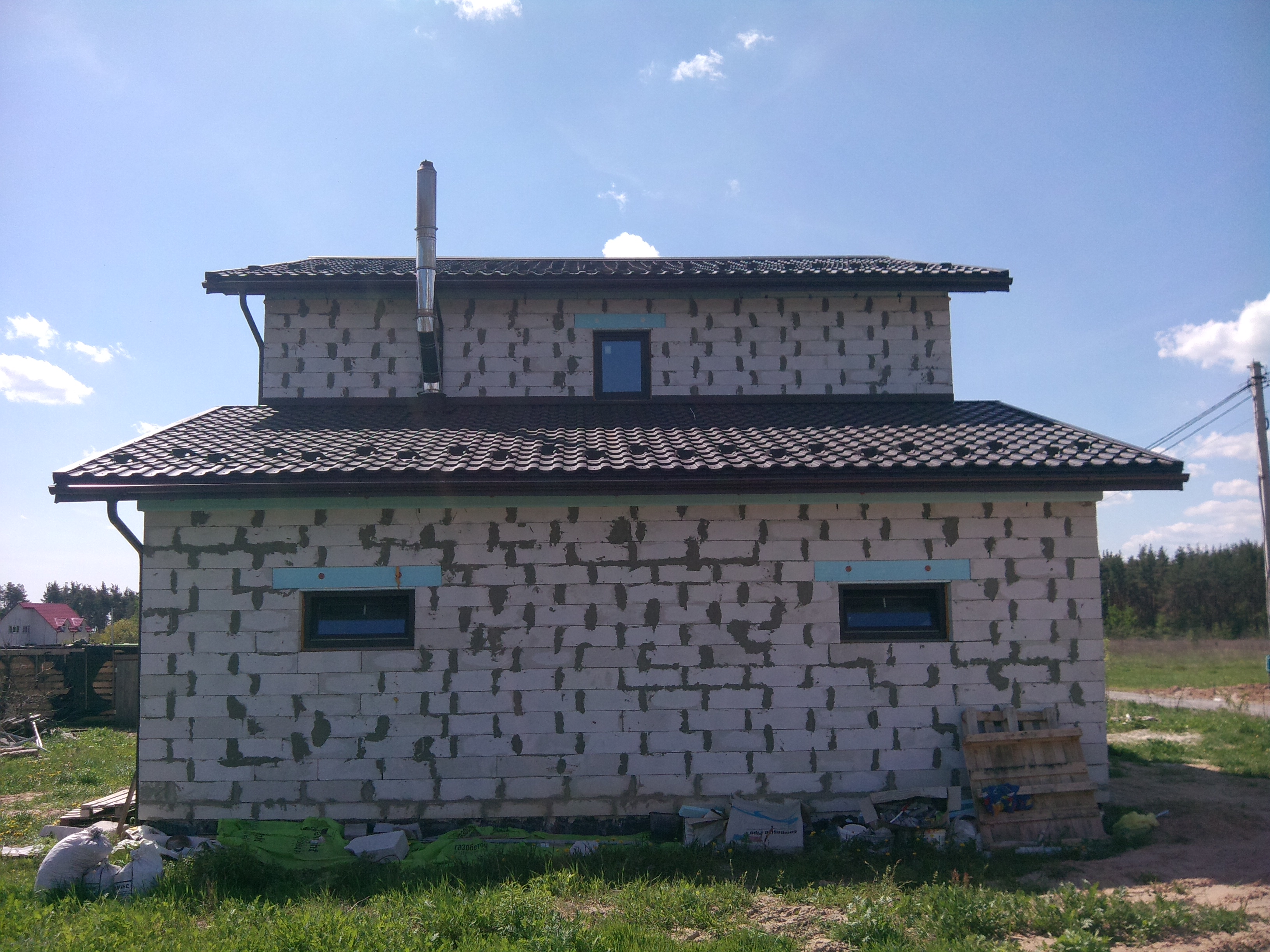

Мойстрой Опубліковано: 13 травня 2015 Автор Поділитись Опубліковано: 13 травня 2015 Добавьте ума. Как можно вылезти и лазить спокойно по крыше. Уклон ската 17 или 19 градусов. Ну на гараж вылез .. а дальше как пристроить лестницу, что бы не оборвать водосточку ? и не натоптать и лестницей крышу не попортить ? Весу у меня 100 кг. и далеко не спортсмен. но могу. Кста !!! мы смотрим на пристроенный гараж с топочной. из топочной идёт дымоход. можно вывести вентиляцию топочной и гаража рядом с дымоходом (утеплён), но не огибать свес ? а довести под свес. ? высота трубы будет 2,8-3 м. северная сторона. Посилання на коментар Поділитися на інших сайтах More sharing options...

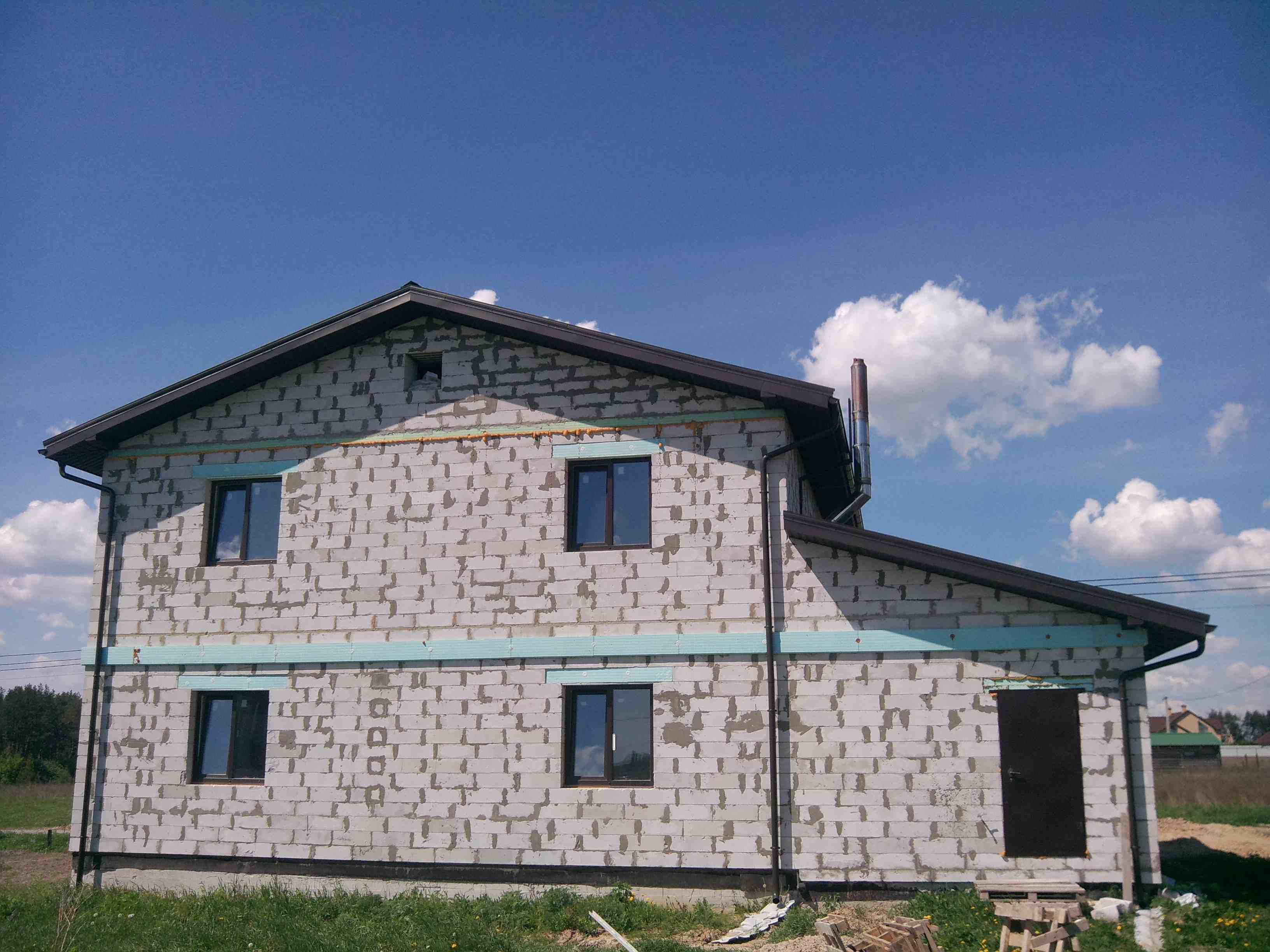

Мойстрой Опубліковано: 13 травня 2015 Автор Поділитись Опубліковано: 13 травня 2015 вот ещё тыльная часть дома Посилання на коментар Поділитися на інших сайтах More sharing options...
SON Опубліковано: 13 травня 2015 Поділитись Опубліковано: 13 травня 2015 Можно вместо жестяной оцинковки использовать канализационную трубу ? Можно с некоторыми оговорками. Вентканалы из металла или пластика в частном домостроении склонны к конденсату. Утепление их до одури не всегда помогает. Каналья имеет Ф110 мм, для вентилятора прокатит, для ЕВ нужно от Ф125 мм. Можно ли (будет ли работать) каналы вывести не в крышу (чтобы не резать металл) а во фронтоны ? С выводом на фронтон работоспособность тока при определенном направлении ветра, в остальных случаях бездействие или обратная тяга. Т.е. вентилятор ставить по-любому и маслать он должен сутками. меня больше всего интересует сделать нормально проход крыши. Нужно видеть всю картину целиком, сколько необходимо каналов. Может есть возможность свести их в одну кучу. Сделать один проход кровли, пусть и бОльших размеров всегда проще чем кучу маленьких. Как можно вылезти и лазить спокойно по крыше. Шоб меньше погнуть МЧ - киньте старый матрас или т.п., на него фанеру/доски. С гаража на крышу - там лестница и не особо нужна. :D Посилання на коментар Поділитися на інших сайтах More sharing options...
Мойстрой Опубліковано: 13 травня 2015 Автор Поділитись Опубліковано: 13 травня 2015 .... Нужно видеть всю картину целиком, сколько необходимо каналов. Может есть возможность свести их в одну кучу. Сделать один проход кровли, пусть и бОльших размеров всегда проще чем кучу маленьких. Шоб меньше погнуть МЧ - киньте старый матрас или т.п., на него фанеру/доски. С гаража на крышу - там лестница и не особо нужна. :D на верху крыши 3 вент канала(2 с/у и 1 кухня) и 1 фановый. всё можно свести в кучу. думаю под короб. вытяжка с вентилятором над плитой из кухни отдельно в стену дома на улицу. Без лестницы не выйдет. там высота 1,5м. Посилання на коментар Поділитися на інших сайтах More sharing options...
SON Опубліковано: 13 травня 2015 Поділитись Опубліковано: 13 травня 2015 на верху крыши 3 вент канала(2 с/у и 1 кухня) и 1 фановый. всё можно свести в кучу. План дома есть ? вытяжка с вентилятором над плитой из кухни отдельно в стену дома на улицу. Без лестницы не выйдет. там высота 1,5м. Стол подставите. :D Посилання на коментар Поділитися на інших сайтах More sharing options...
