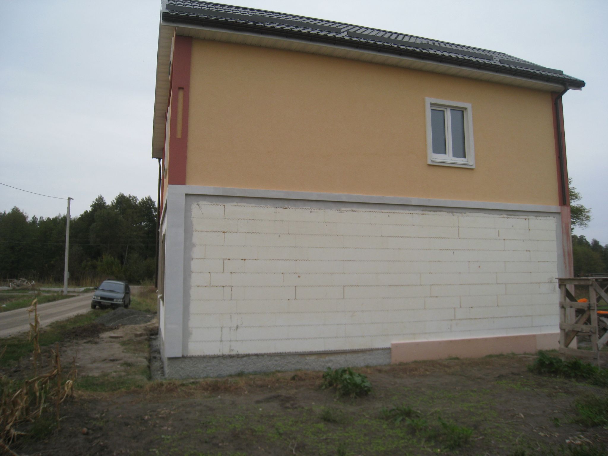

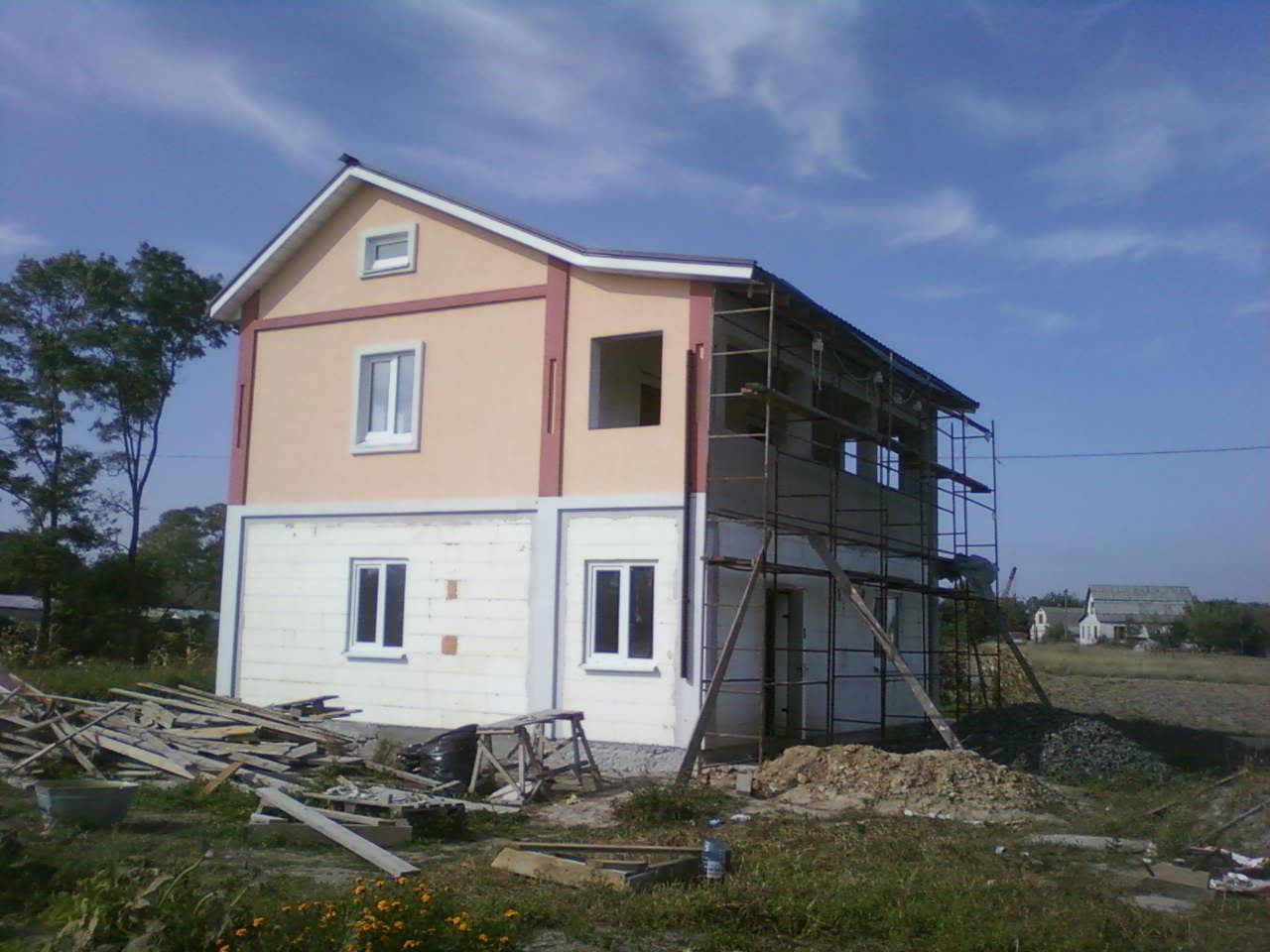

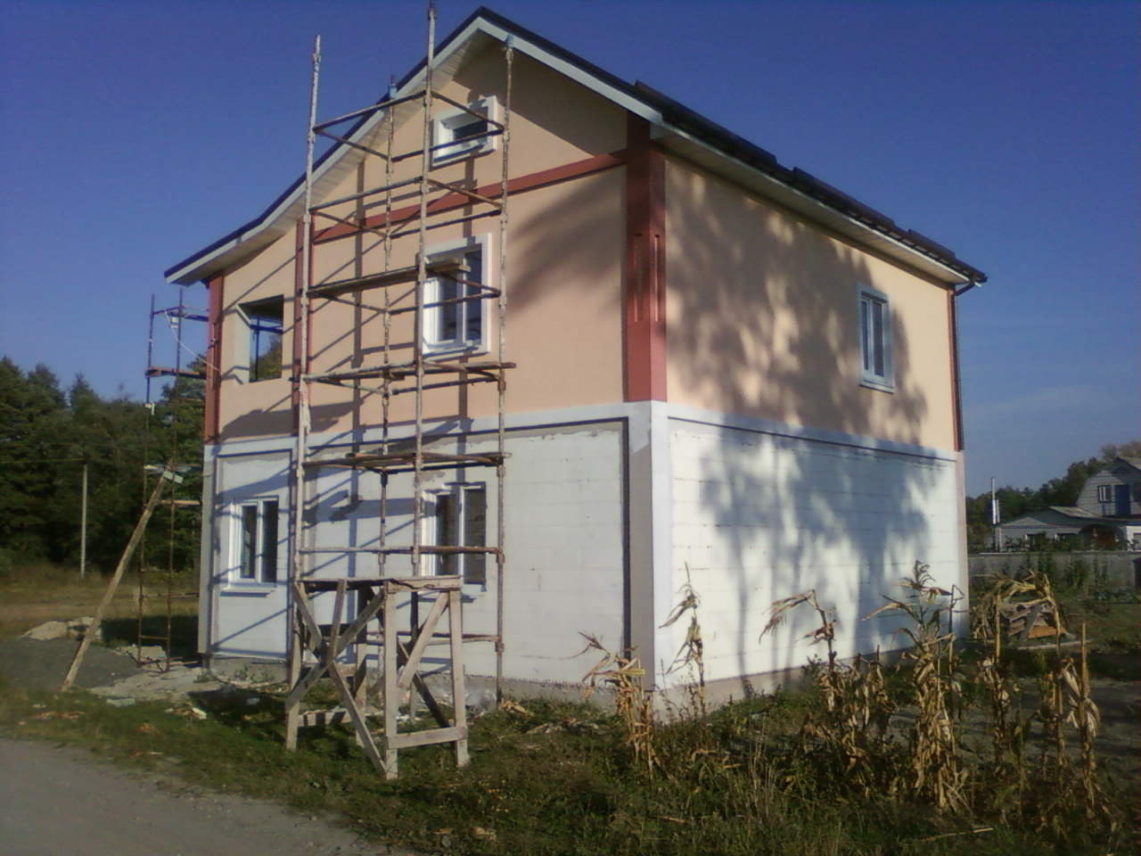

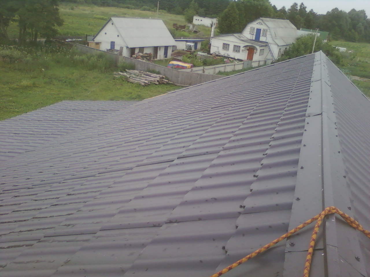

AmateurFF Опубліковано: 28 вересня 2009 Автор Поділитись Опубліковано: 28 вересня 2009 Мучает вопрос, где ставить снегоудержатели (Фото-0521)? На более крутой - длина 3,55 м, мы установили. А как поступить на втором скате состоящем из двух листов (первый - длина 4,50 м, угол 24 град, второй 2,70 м, угол 11 град)? А может их вообще не ставить? Посилання на коментар Поділитися на інших сайтах More sharing options...

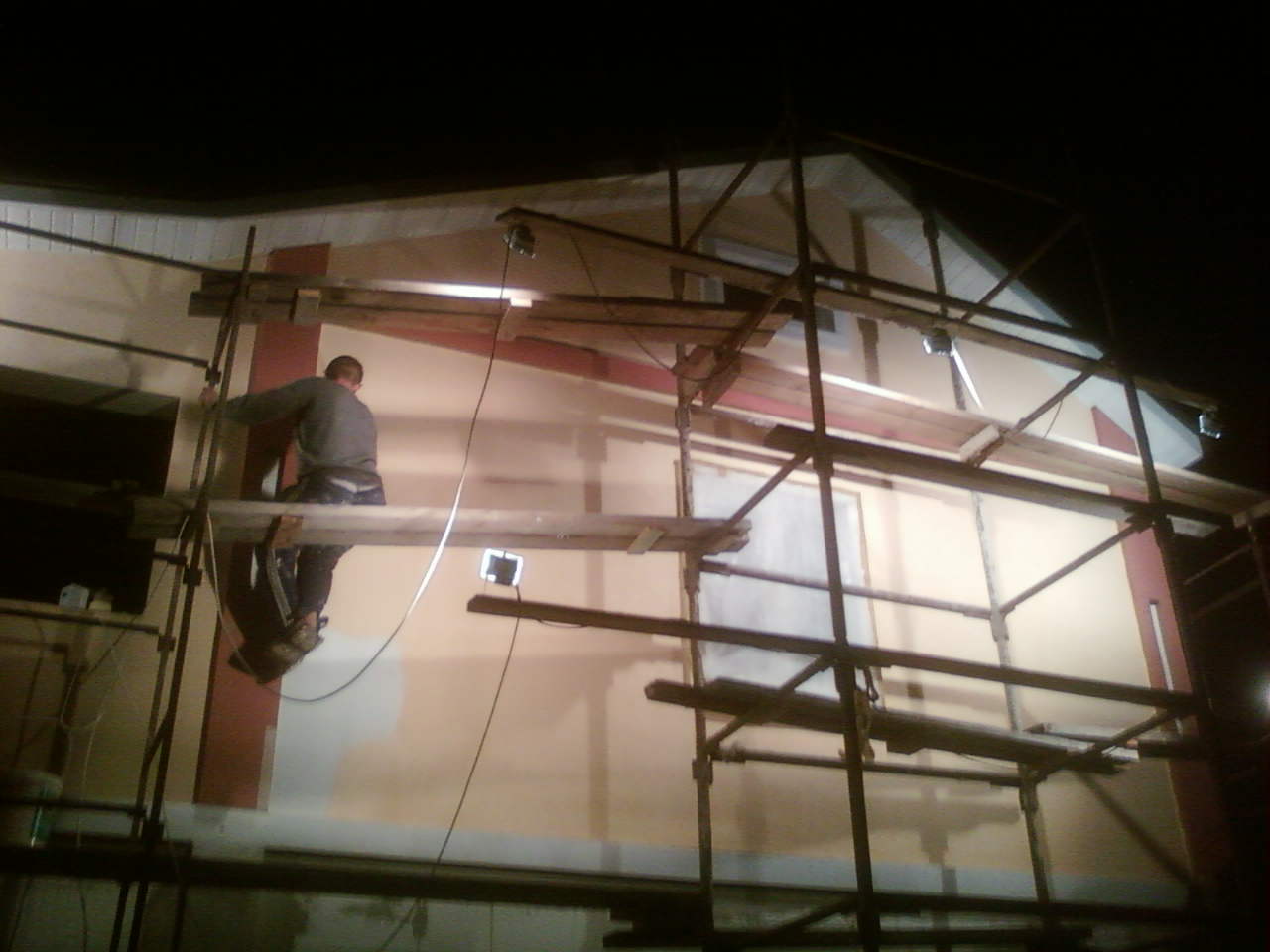

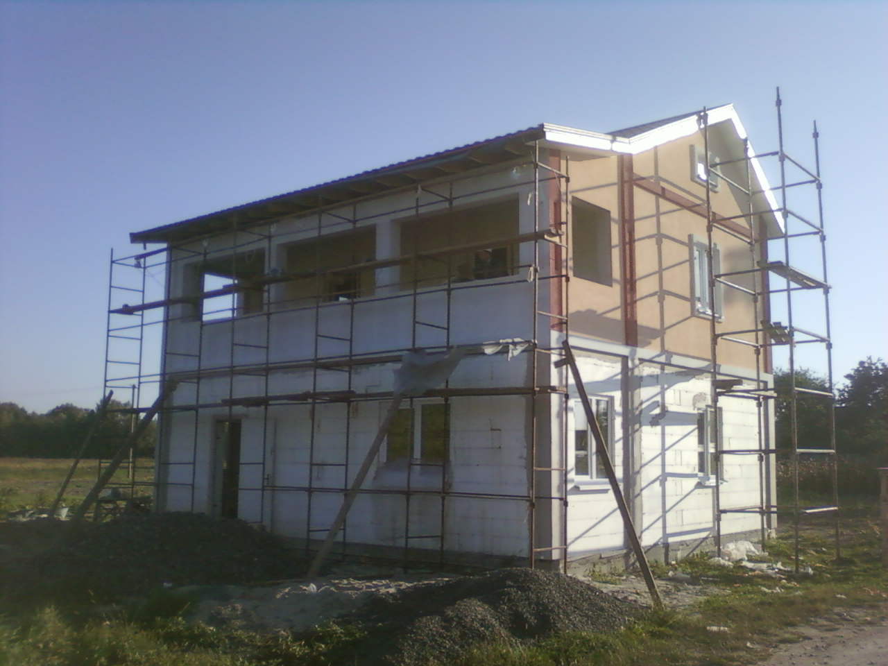

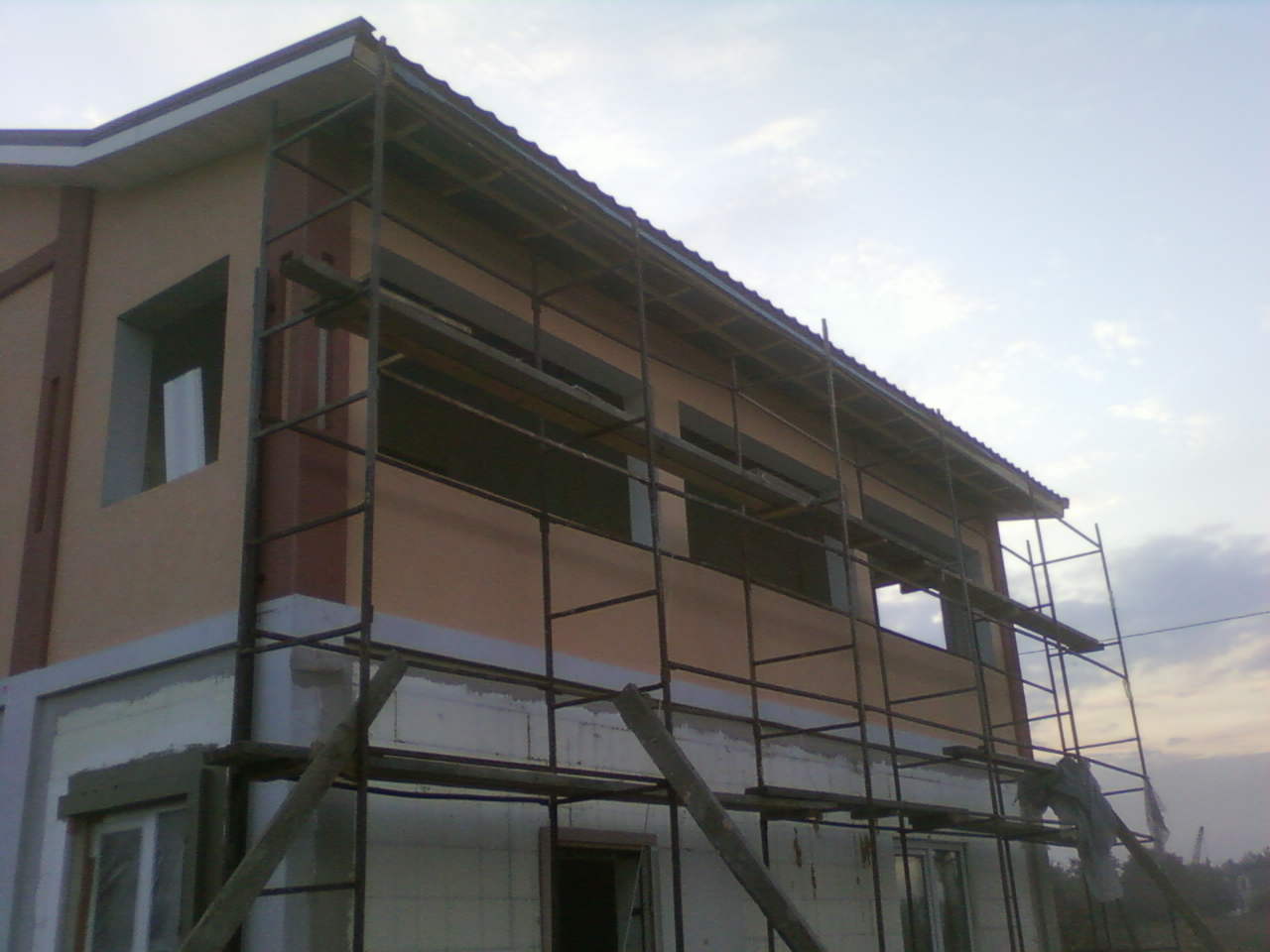

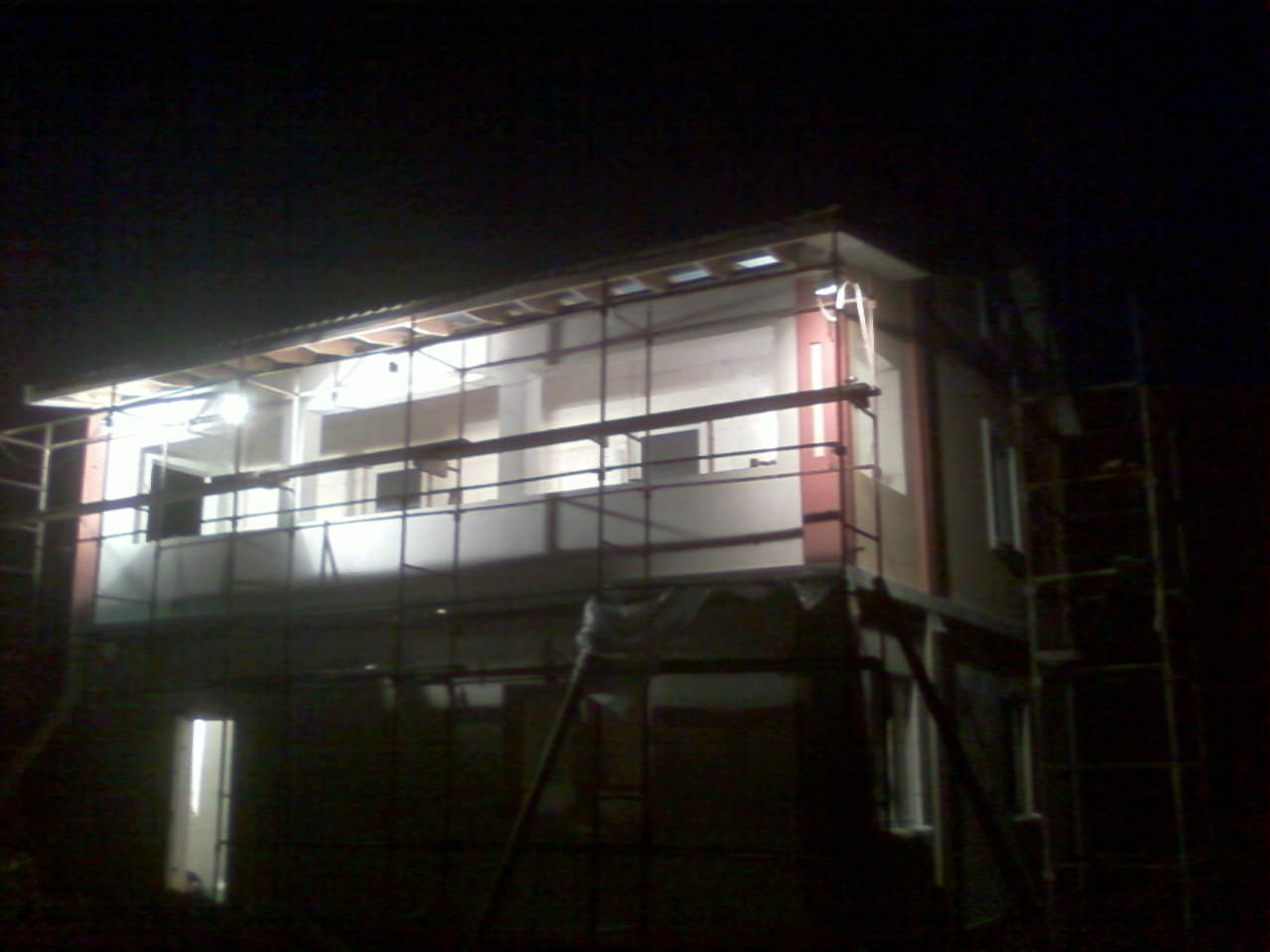

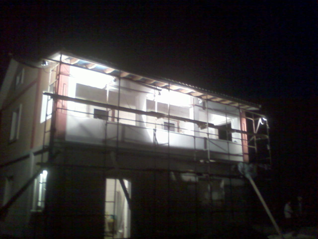

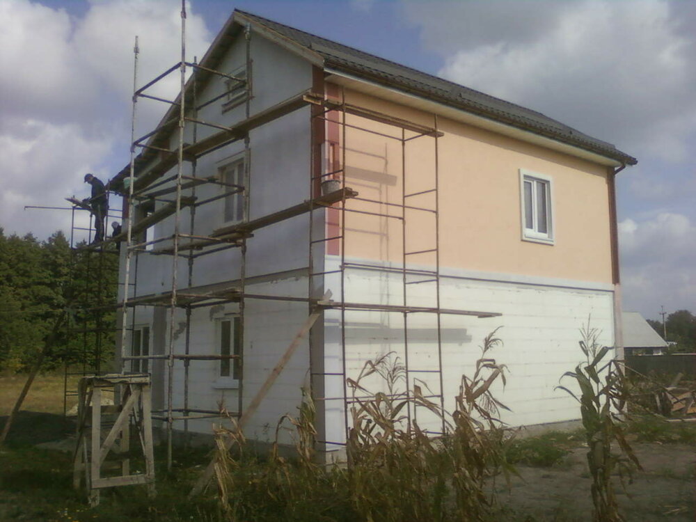

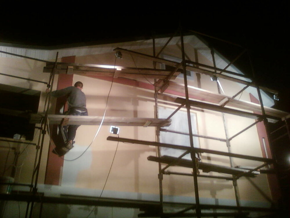

AmateurFF Опубліковано: 29 вересня 2009 Автор Поділитись Опубліковано: 29 вересня 2009 Вчера исполнилось ровно 2 месяца, как начали штукатурить фасад (10 из них были на море, да и работы ведем по выходным, иногда приезджаем поработать после работы.). Да, это оказалось более трудоемко, чем я предполагал. Много требуется технологических перерывов - поклеел уголки - сетку клеить сразу нельзя, поштукатурил одним цветом - жди пока высохнет, что бы начать штукатурить другим цветом. Да и сами мы создали себе много лишней работы с этим декорированием пилястрами. Оказалось выгнать коробку и перекрыть - быстрее, чем поштукатурить. Наверно так долго выходит и еще потому, что стараемся соблюдать технологию.... От многих слышал, что сетку клеят летним днем, да и штукатурят тоже.. Реально оказалось что ветер настолько быстро высушивает клей и штукатурку, что работть нормально, по технологии, с ними не возможно. Что сделано: - полностью поштукатурено три стены второго этажа и фронтоны, подшита коробочка крыши. Устновлен водосток на поштукатуреных стенах. За это время: - нарезали и поклеели (пилястры) 30 м кв. уголка; - поклеели более 300 метров пласткового уголка с сеткой; Я похудал на 10 кг, и сейчас передвигаюсь по лесам как обезьянка. На фото - штукатурим последние квадратные дециметры третьей стены (29.09.2009, 0:18:44). 1 Посилання на коментар Поділитися на інших сайтах More sharing options...
KUKUSHKA Опубліковано: 29 вересня 2009 Поділитись Опубліковано: 29 вересня 2009 ну вы даете и ночью работать! А соседи на свет прожекторов не жалуются? Посилання на коментар Поділитися на інших сайтах More sharing options...
AmateurFF Опубліковано: 29 вересня 2009 Автор Поділитись Опубліковано: 29 вересня 2009 ну вы даете и ночью работать! А соседи на свет прожекторов не жалуются? Мы с соседями дружим! Есть тост: Выпьем за наших самых близких - соседей! У нас самая близкая соседка (метров 80 от нас), только построилась, надеемся понимает. Сосед (70 м) у которого берем электричество, как правило дома не живет. Остальные еще дальше, за огродами, деревьями.... Мы еще вчера и леса переносили, это чуть шумнее. Старались поменьше стучать. Посилання на коментар Поділитися на інших сайтах More sharing options...
Soyka Опубліковано: 29 вересня 2009 Поділитись Опубліковано: 29 вересня 2009 Мучает вопрос, где ставить снегоудержатели (Фото-0521)? На более крутой - длина 3,55 м, мы установили. А как поступить на втором скате состоящем из двух листов (первый - длина 4,50 м, угол 24 град, второй 2,70 м, угол 11 град)? А может их вообще не ставить? Думаю, там где 11 град, не страшно если не будет. Уклон небольшой, лавиной не пойдет, а вот на 24 град думаю обязательно, а то и водосточки поотрывает. Посилання на коментар Поділитися на інших сайтах More sharing options...
AmateurFF Опубліковано: 29 вересня 2009 Автор Поділитись Опубліковано: 29 вересня 2009 Думаю, там где 11 град, не страшно если не будет. Уклон небольшой, лавиной не пойдет, а вот на 24 град думаю обязательно, а то и водосточки поотрывает. Я тоже так думаю. Задал этот же вопрос в теме "Надо ли ставить снегоудержатели", #16. Пока там ясности не внесли. Посилання на коментар Поділитися на інших сайтах More sharing options...

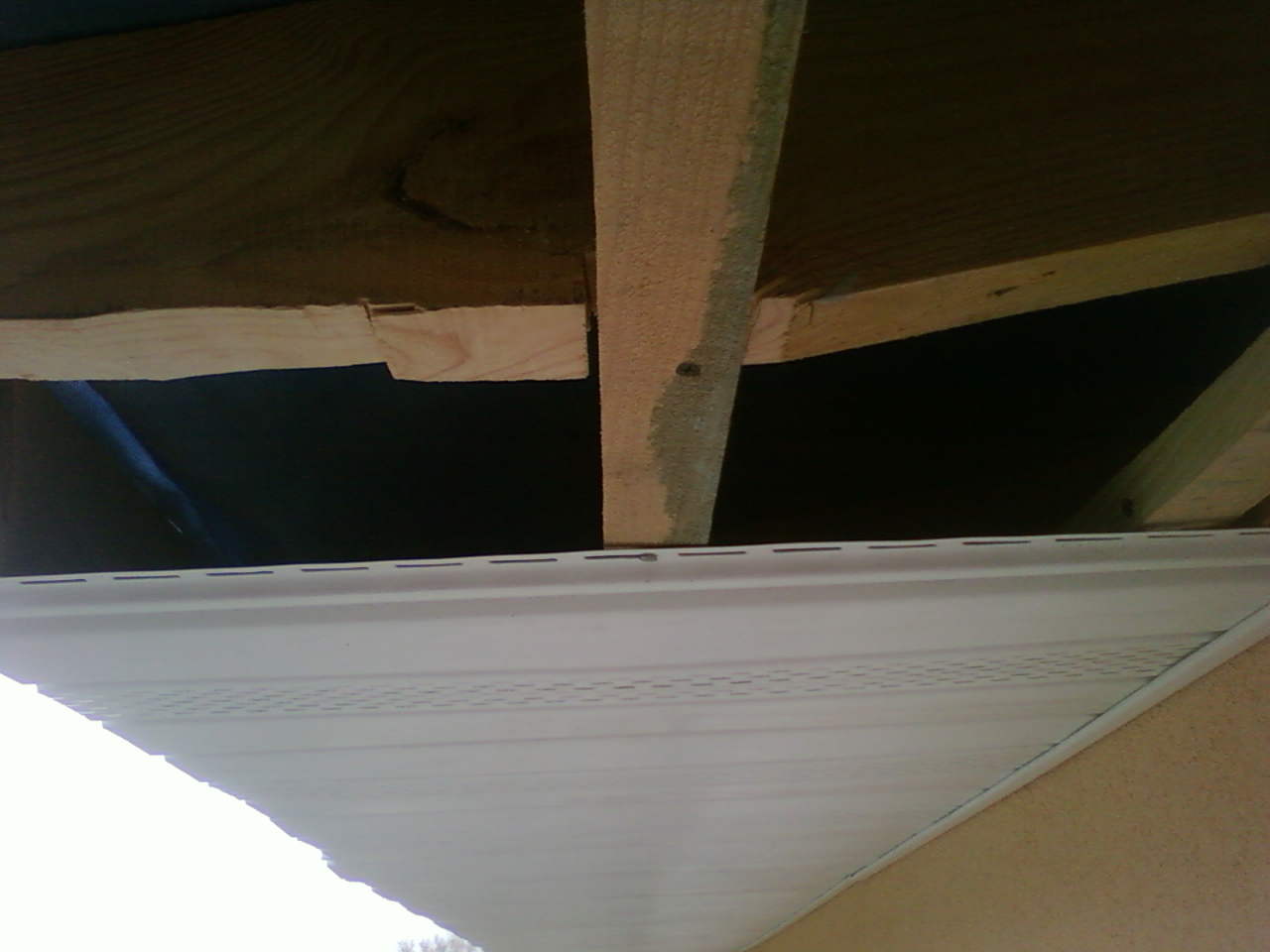

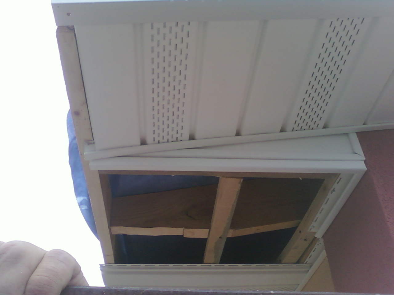

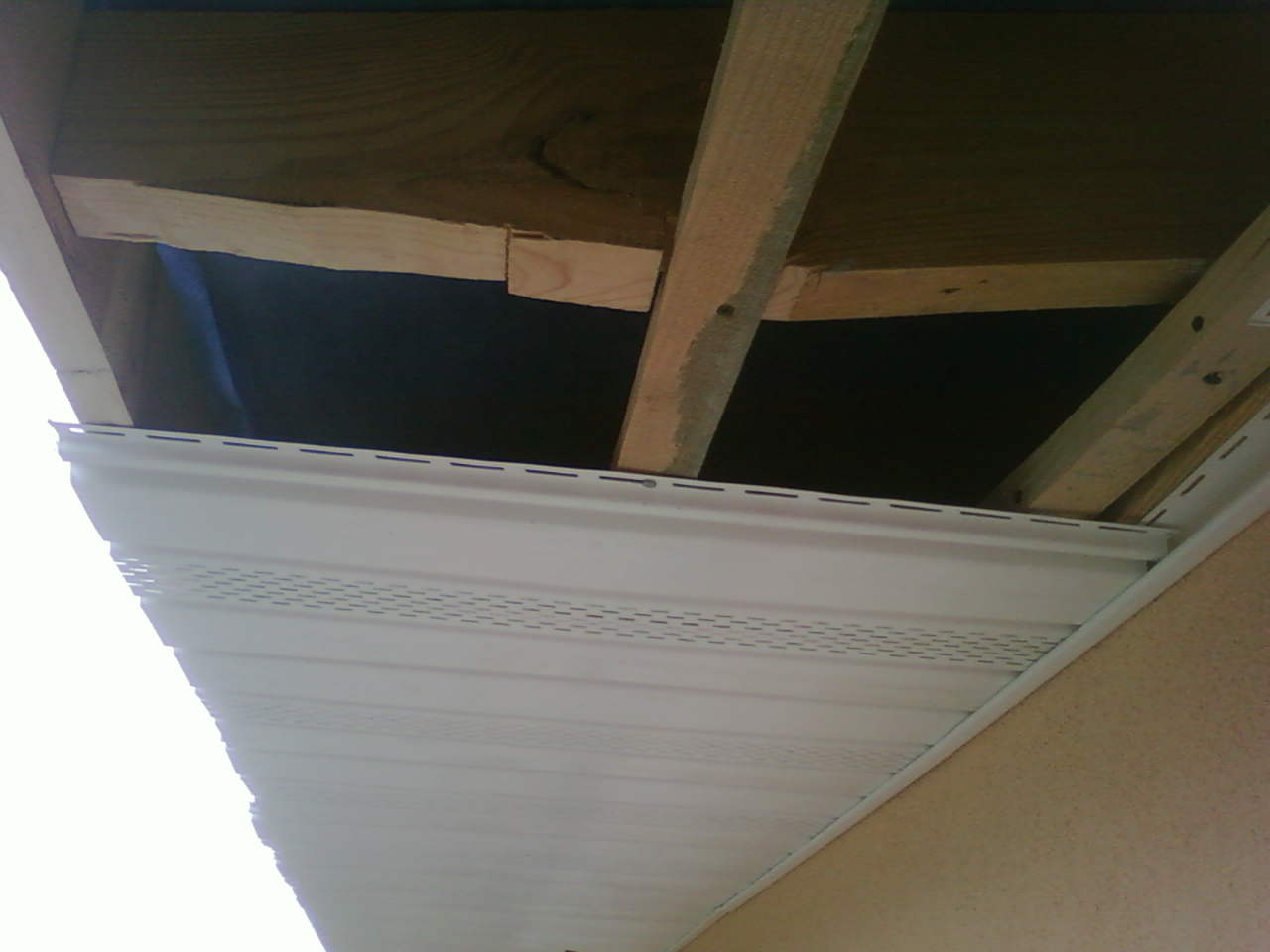

AmateurFF Опубліковано: 30 вересня 2009 Автор Поділитись Опубліковано: 30 вересня 2009 В личку пришло сообщение, думаю что оно может заинтересовать многих, поэтому выкладываю: -------------------------------------------------------------------------------- Цитата: Сообщение от sergey Добрый день! Подскажите как подшивали карниз, как и куда укладывали гидробарьер (в водосток?), укладывали ли сетку чтоб осы не заводились. Ни как не могу разобраться все производители описывают по разному. Если есть покажите на фото. Заранее благодарю! Карниз подшивал софитом (есть фотки у меня в ветке - #89 ), там и вентиляция и дырочки такие что осы не пролезут. Гидробарьер уложил в желоб водостока (фотки нет, доберусь - клацну). Посилання на коментар Поділитися на інших сайтах More sharing options...

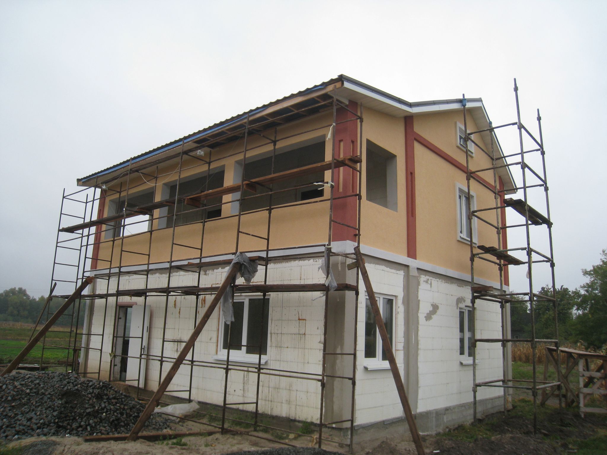

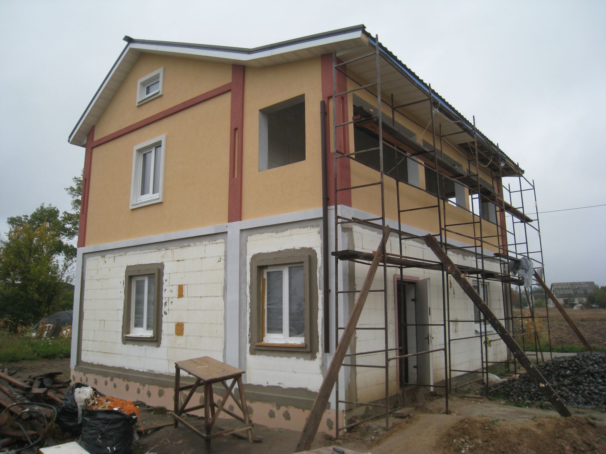

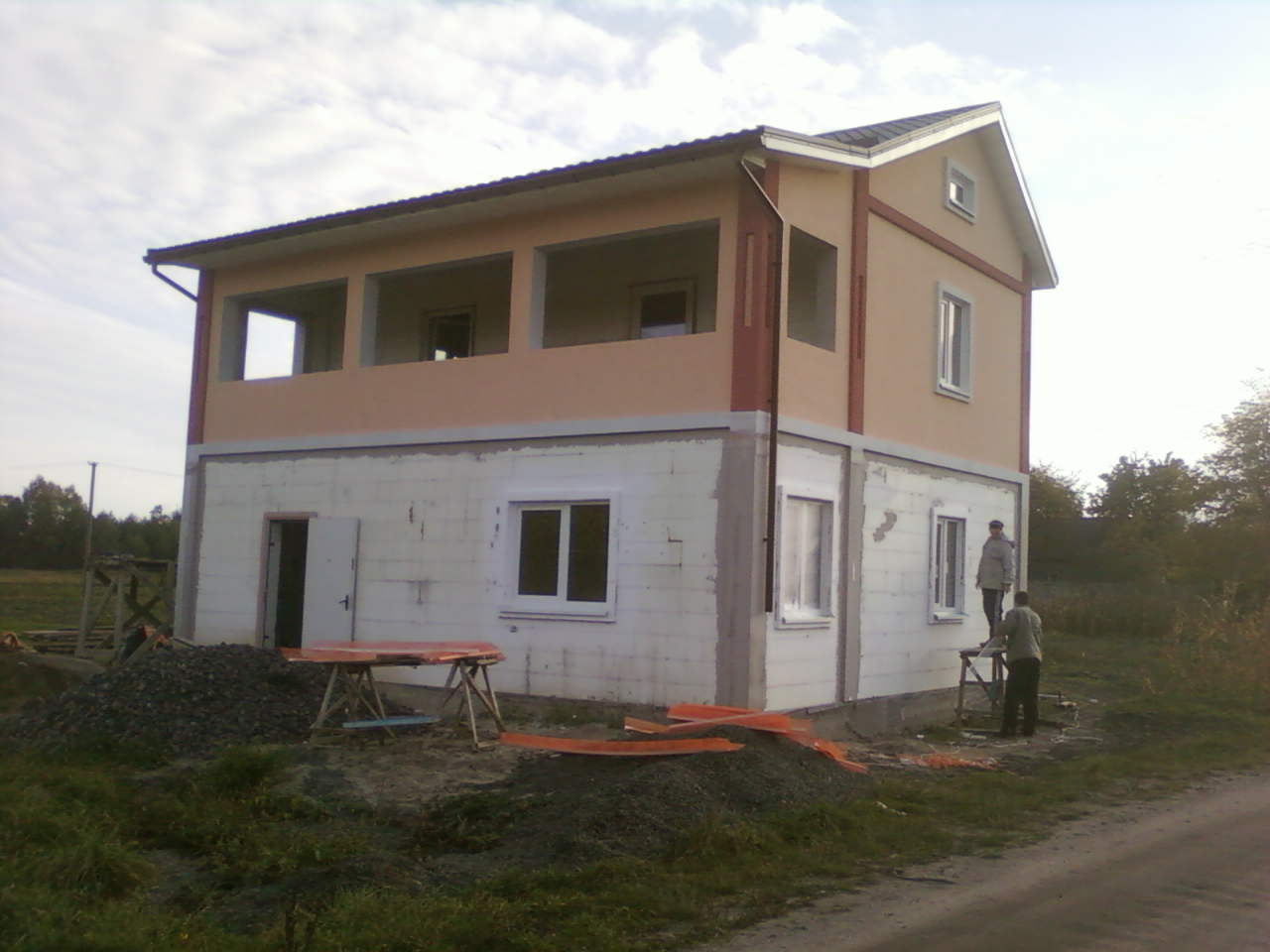

AmateurFF Опубліковано: 5 жовтня 2009 Автор Поділитись Опубліковано: 5 жовтня 2009 К сожалению, все так быстро, как хочется, не получается. Уже осталось совсем немного, что-бы окончить работу на лесах - только балкон. Вчера поштукатурили колоны. Думаем за эту неделю закончим штукатурить и подшивать крышу. Немного последних фоток. Посилання на коментар Поділитися на інших сайтах More sharing options...

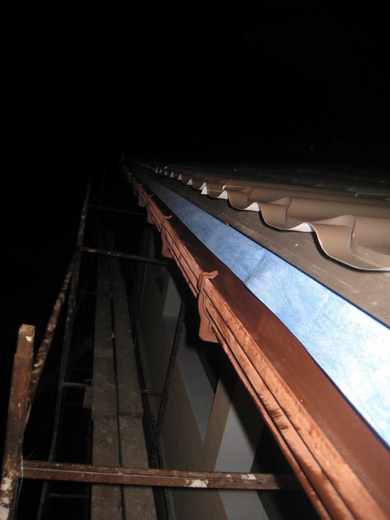

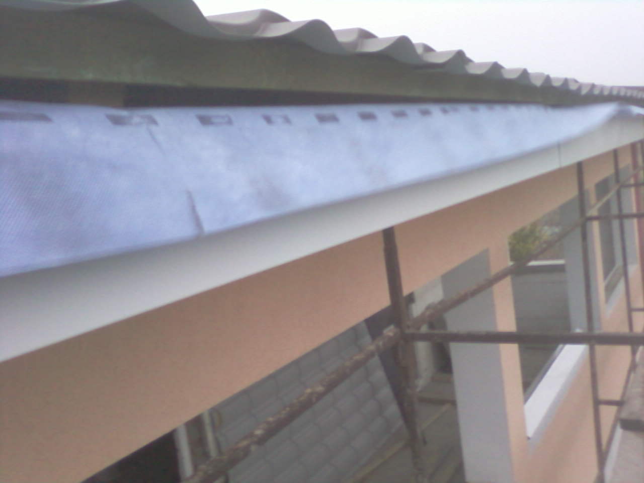

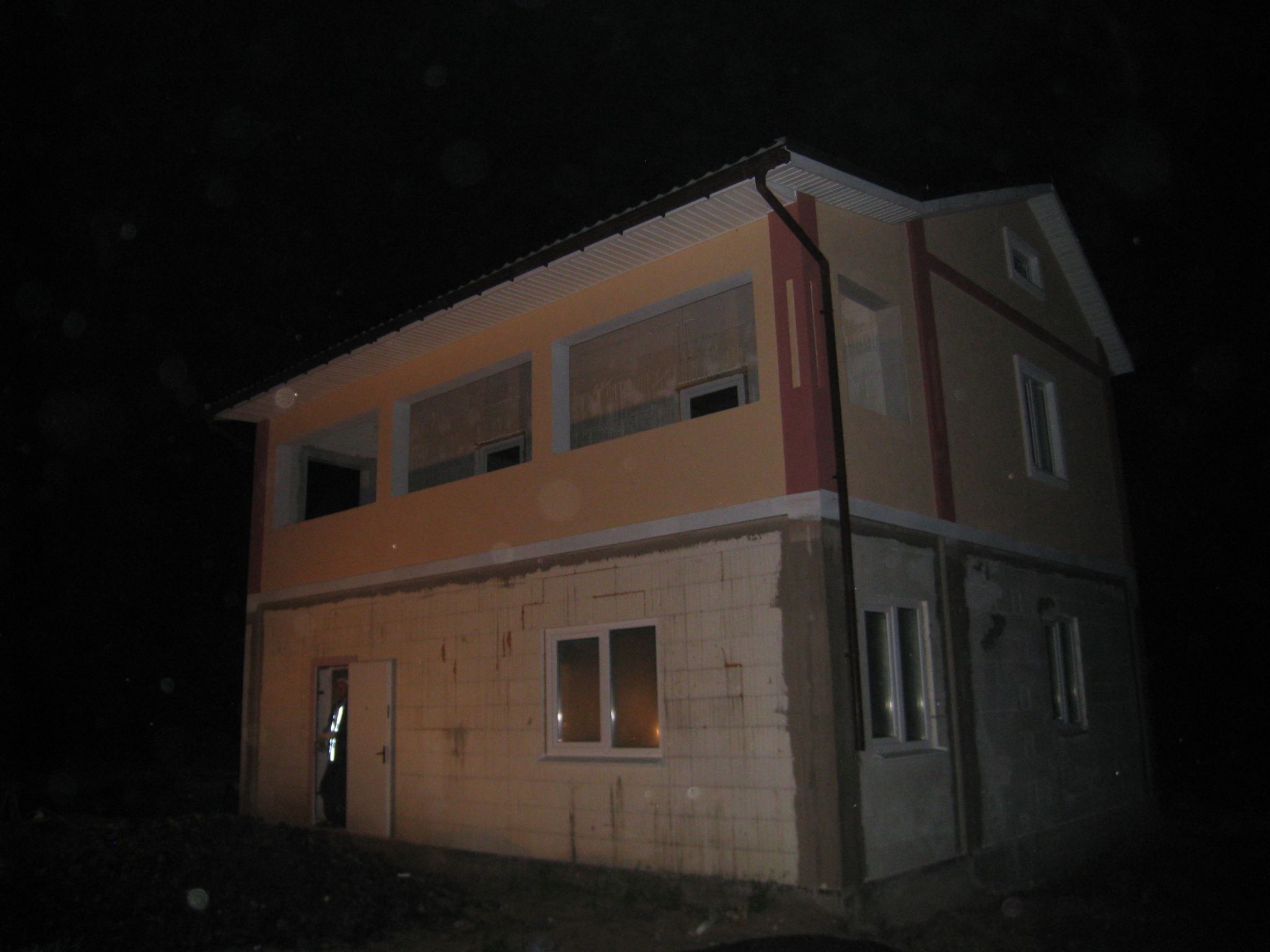

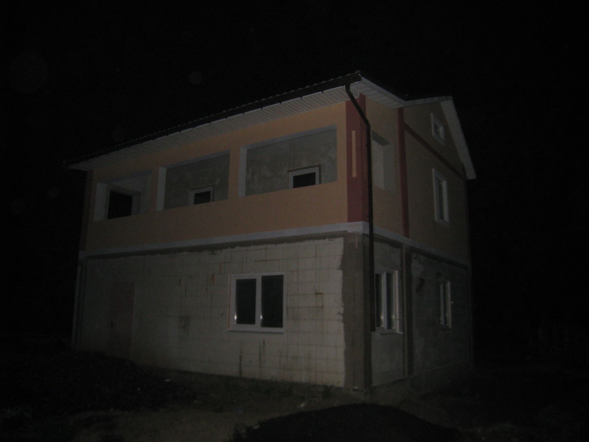

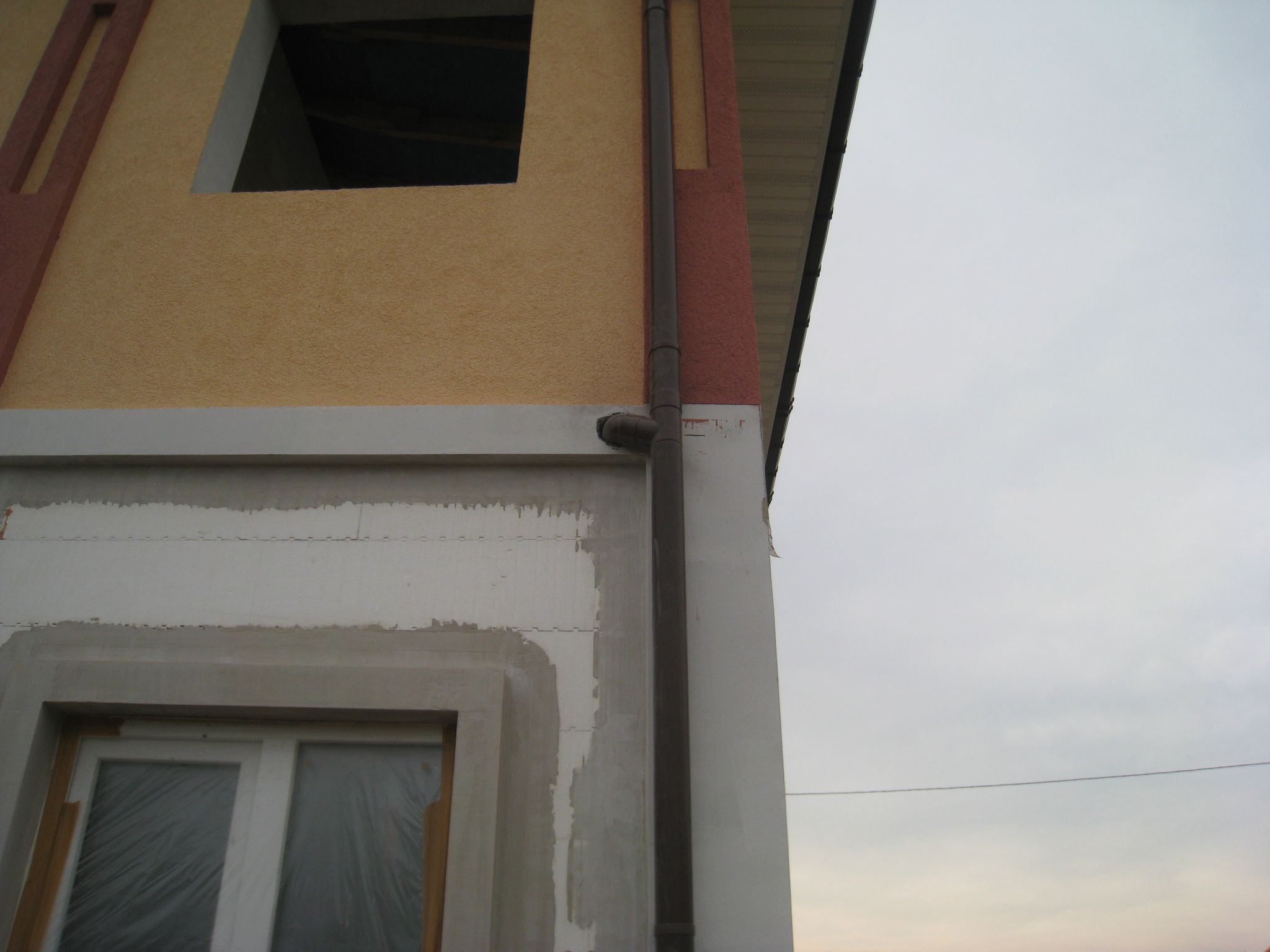

AmateurFF Опубліковано: 13 жовтня 2009 Автор Поділитись Опубліковано: 13 жовтня 2009 Цитата: Сообщение от sergey Добрый день! Подскажите как подшивали карниз, как и куда укладывали гидробарьер (в водосток?), укладывали ли сетку чтоб осы не заводились. Ни как не могу разобраться все производители описывают по разному. Если есть покажите на фото. Заранее благодарю! В эти выходные закончили подшивку карниза и водосток со стороны балкона, выкладываю фотки. 2 Посилання на коментар Поділитися на інших сайтах More sharing options...

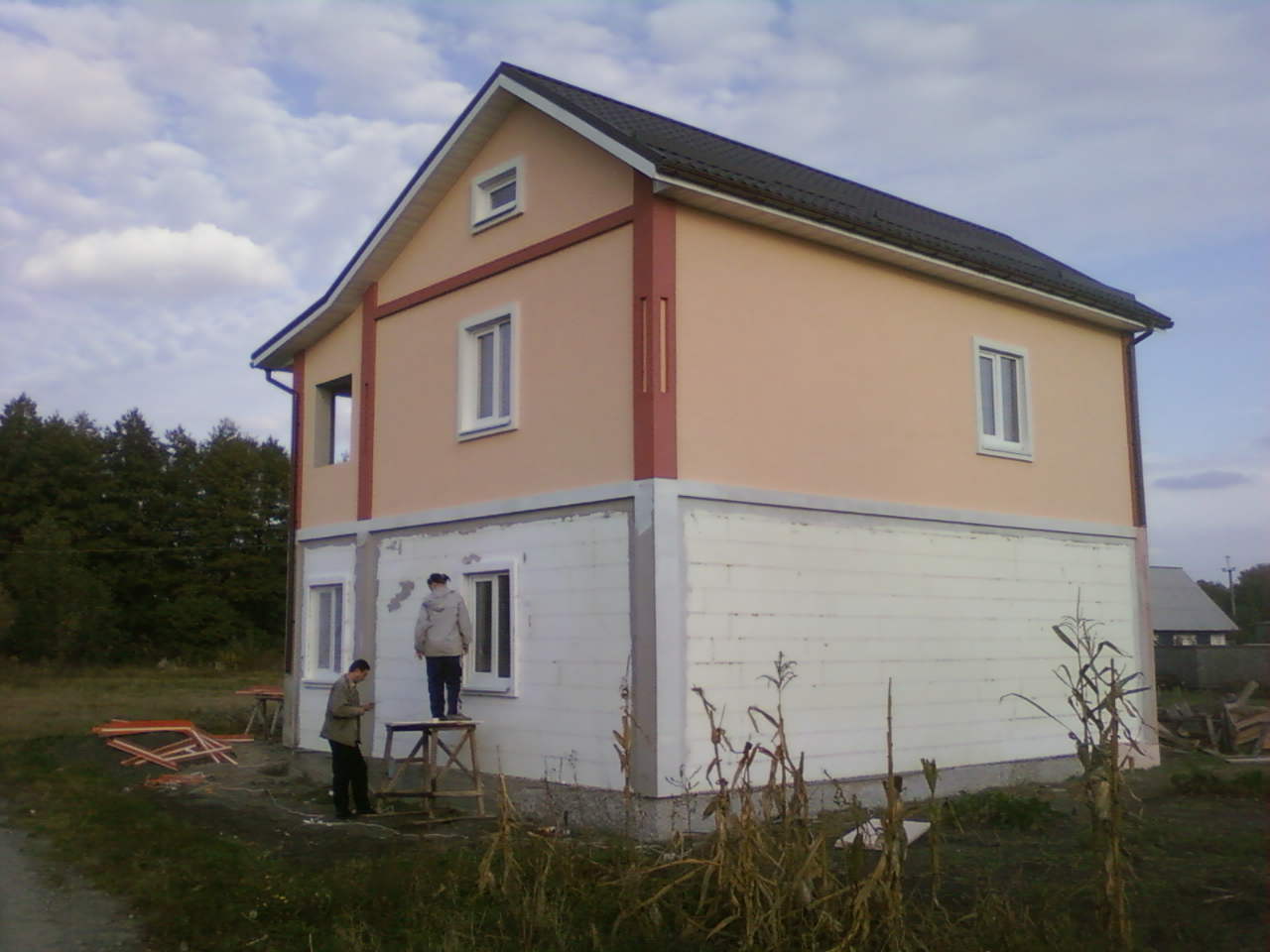

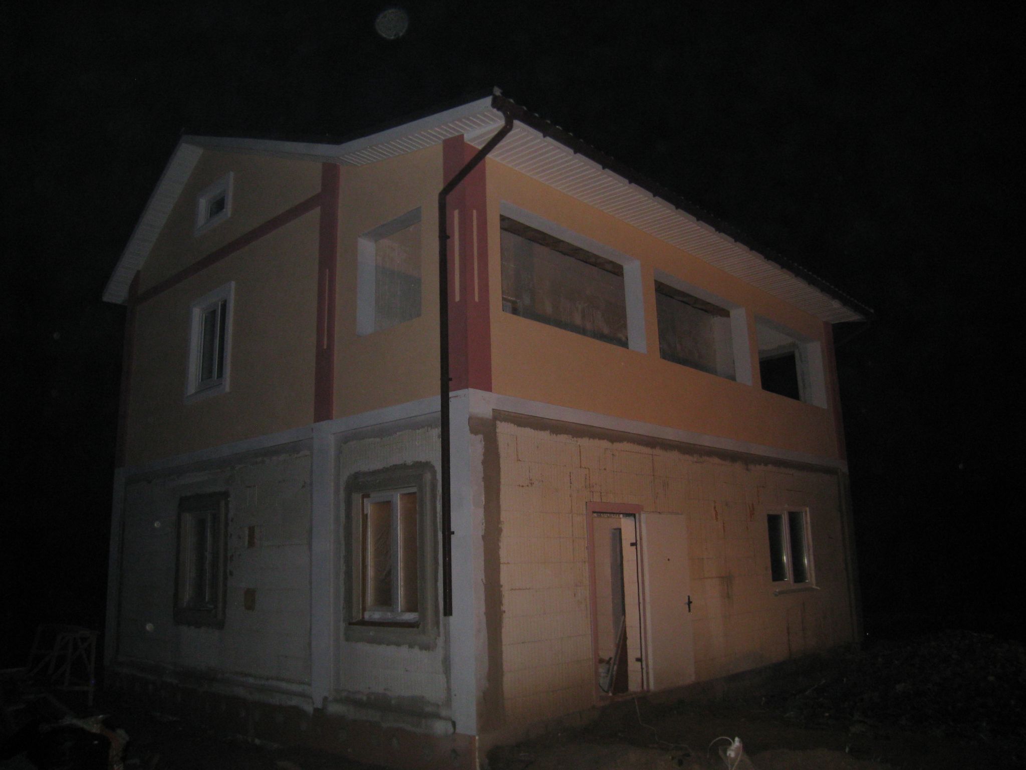

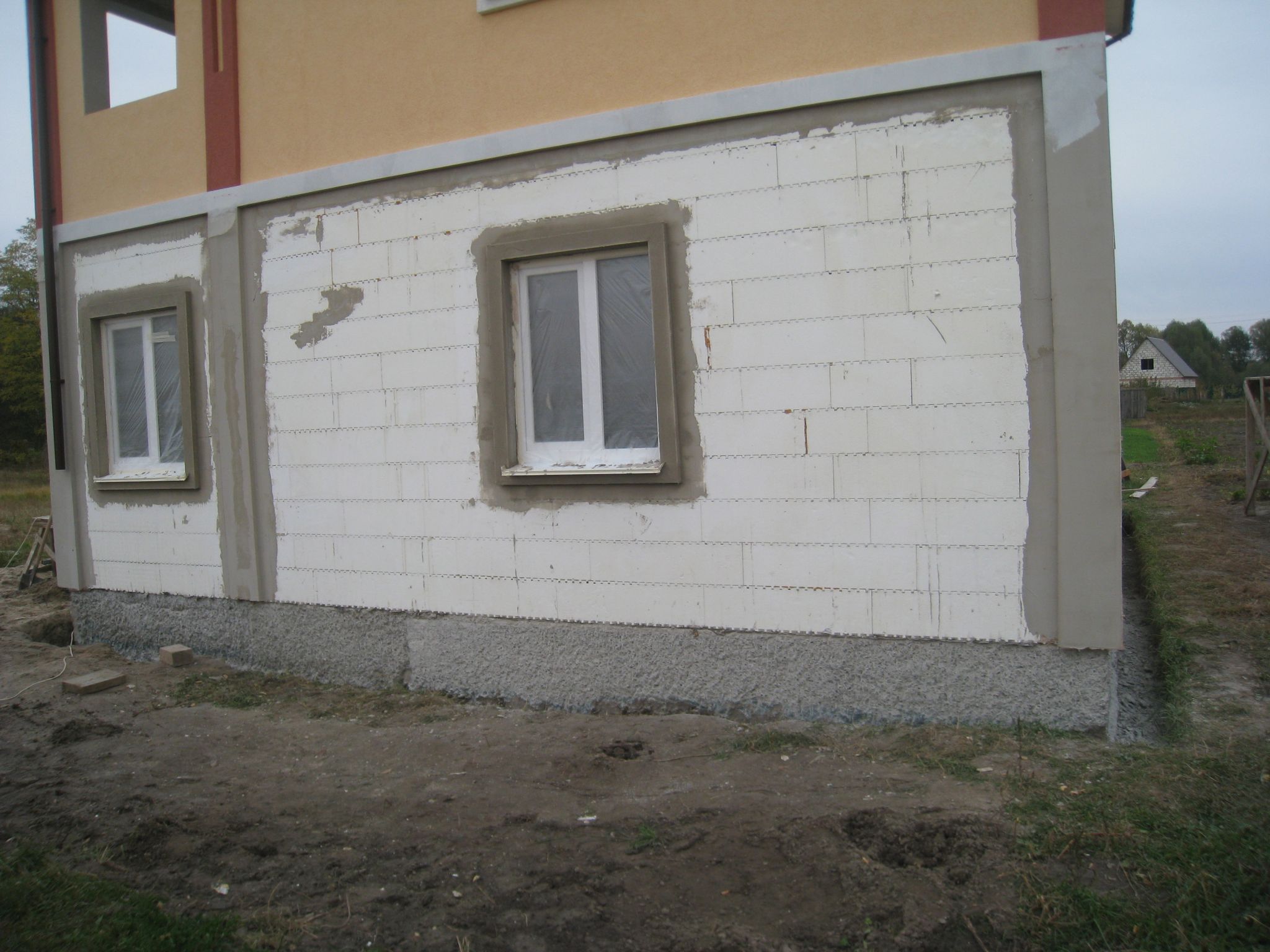

AmateurFF Опубліковано: 13 жовтня 2009 Автор Поділитись Опубліковано: 13 жовтня 2009 Закончили все работы по фасадной штукатурке (второй этаж), подшивке карниза и установке водосточки. Сняли леса. К сожалению ночью была большая влажность, туман и похоже запотела матрица фотоаппарата, поэтому фотки в пятнах.. Работы по первому этажу тормозит неровный фундамент, приходится ровнять. Посилання на коментар Поділитися на інших сайтах More sharing options...

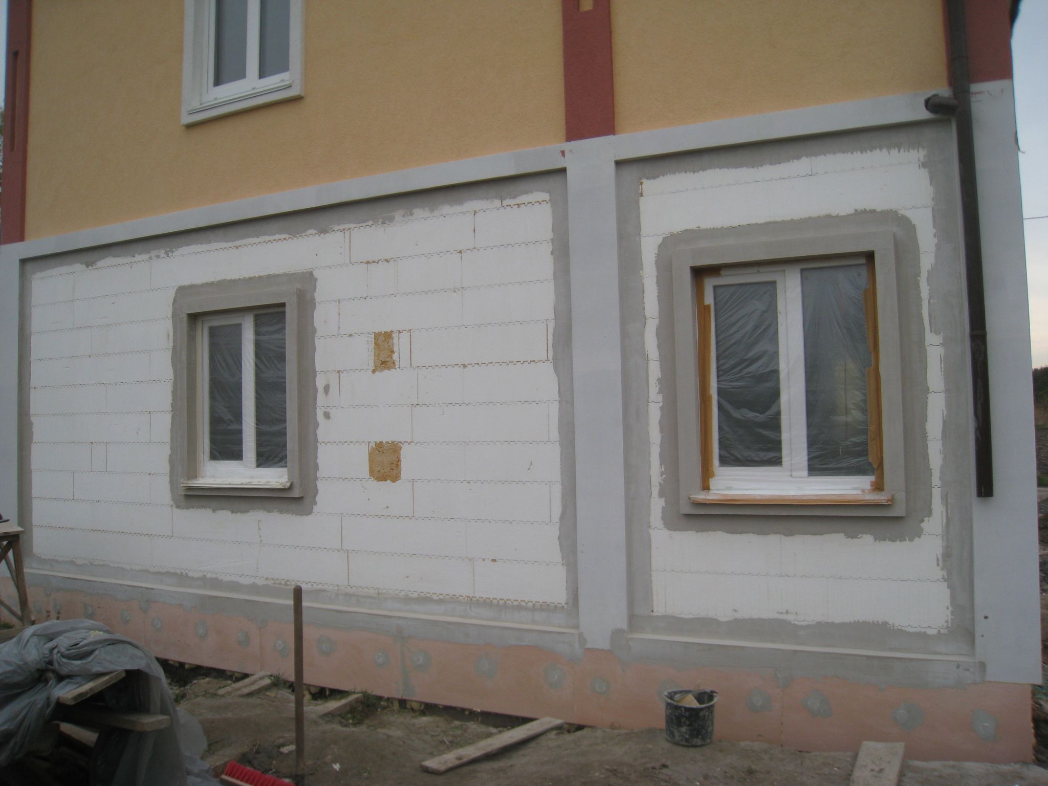

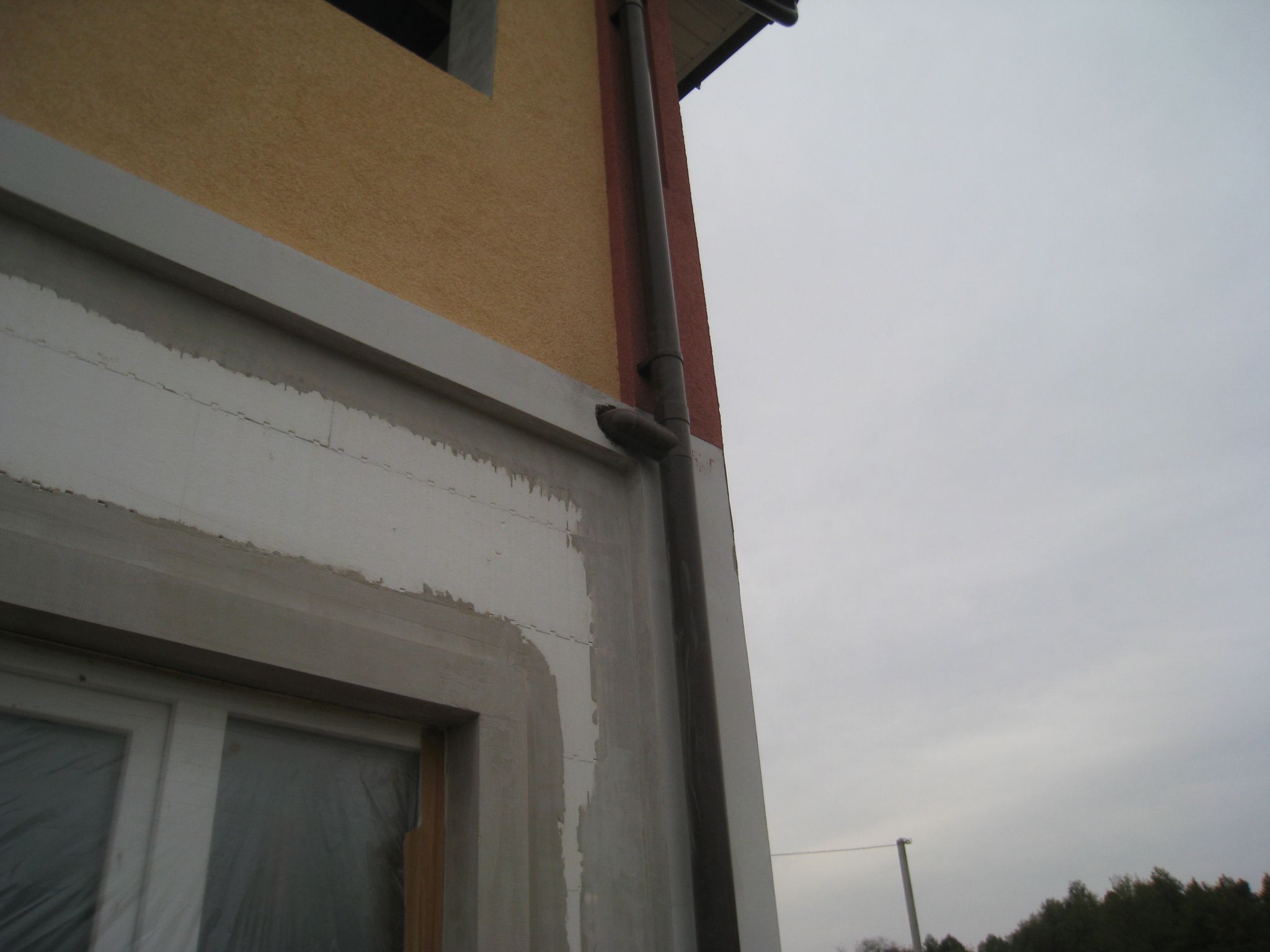

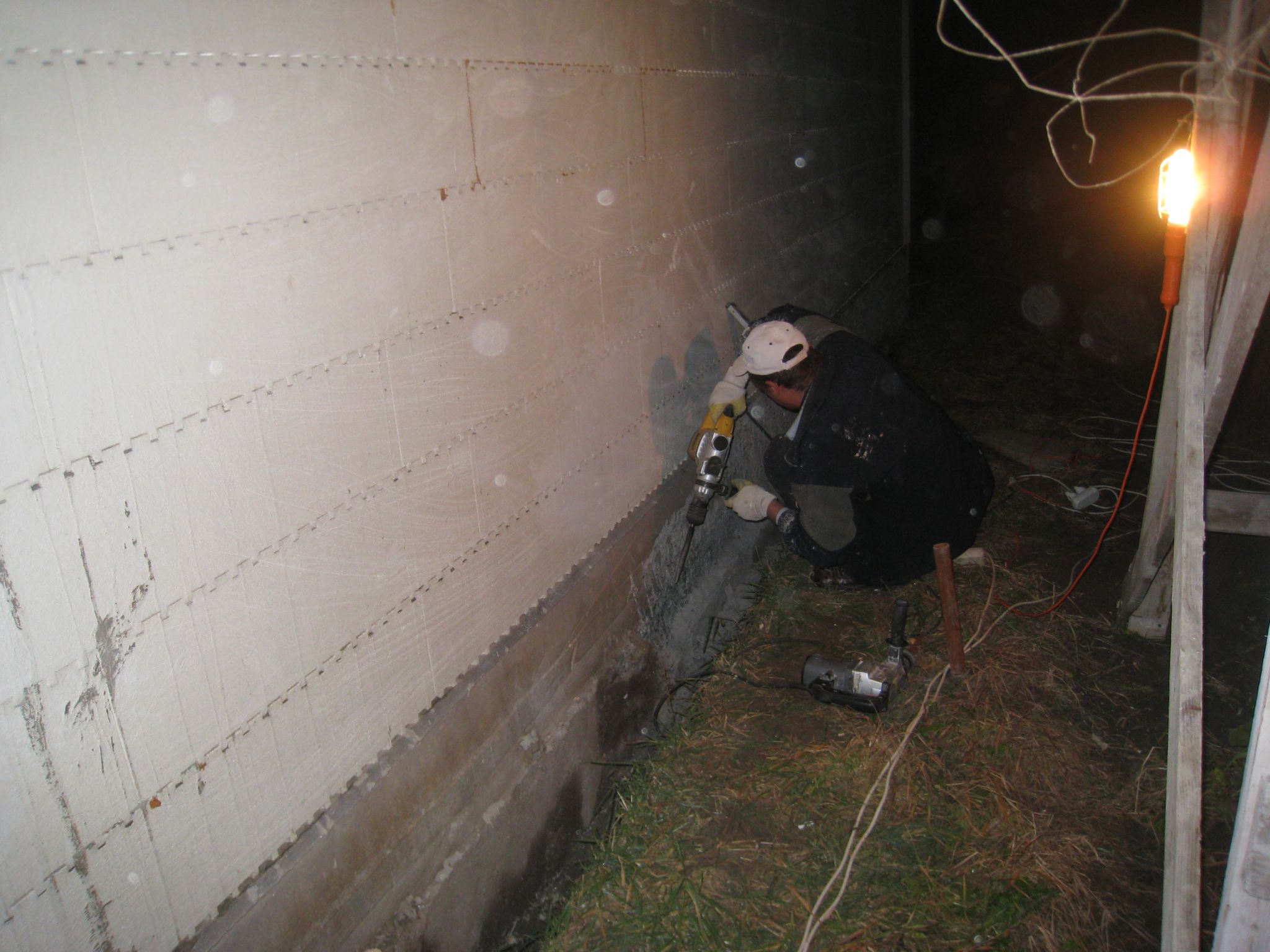

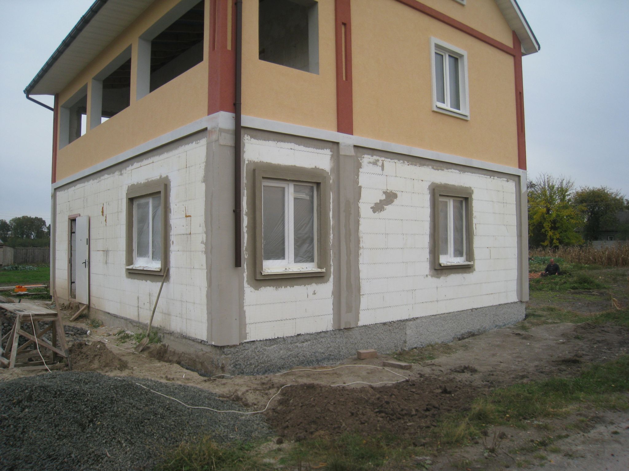

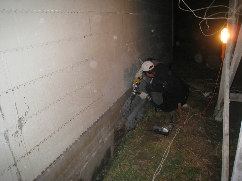

AmateurFF Опубліковано: 20 жовтня 2009 Автор Поділитись Опубліковано: 20 жовтня 2009 Почти все выходные прошли в руках с перфоратором. Ровняли фундамент для поклейки ЭППС. Посилання на коментар Поділитися на інших сайтах More sharing options...

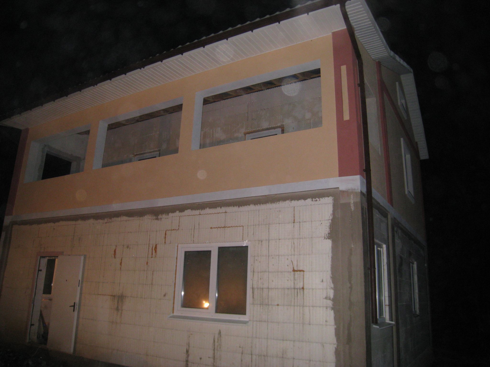

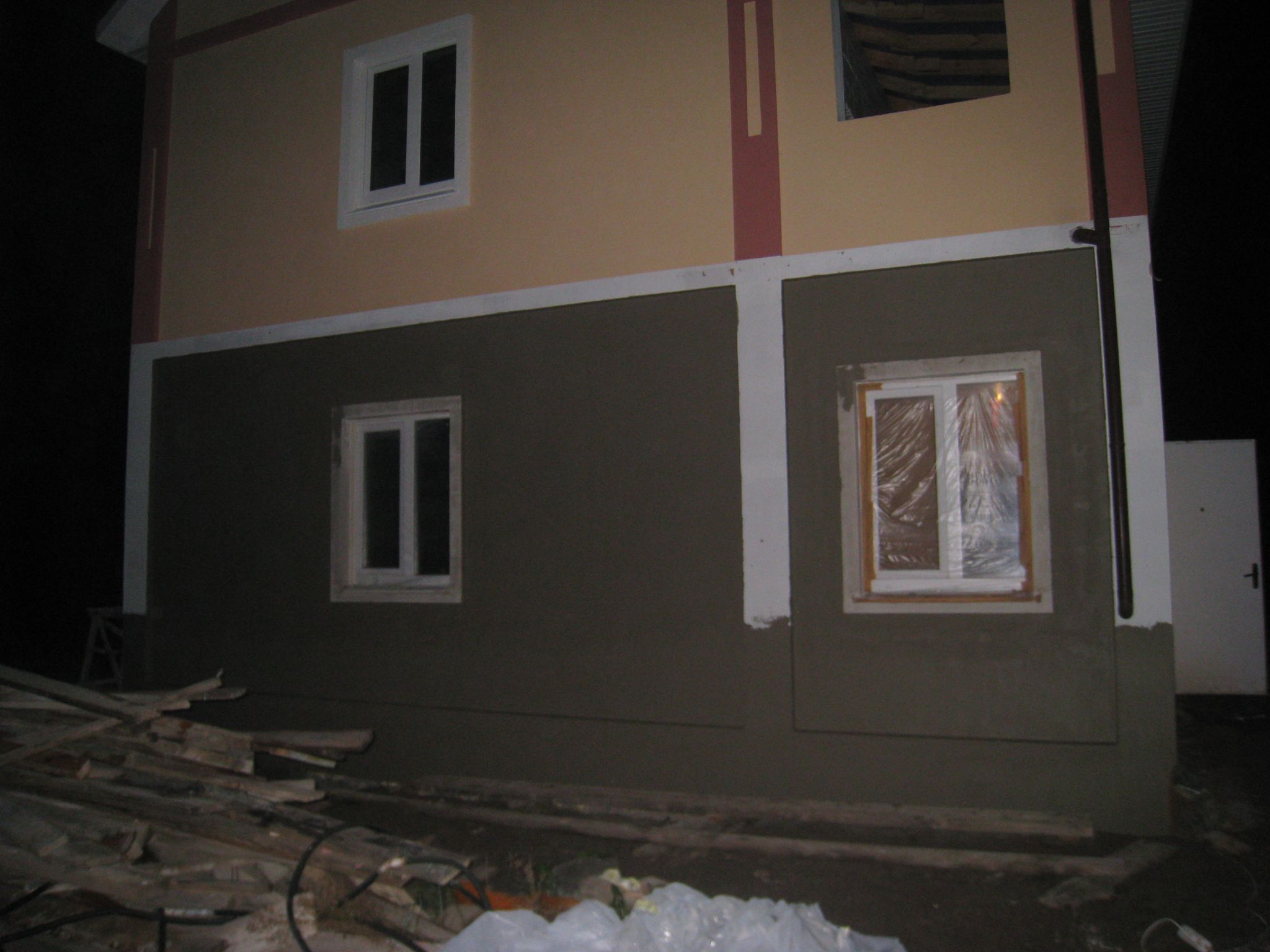

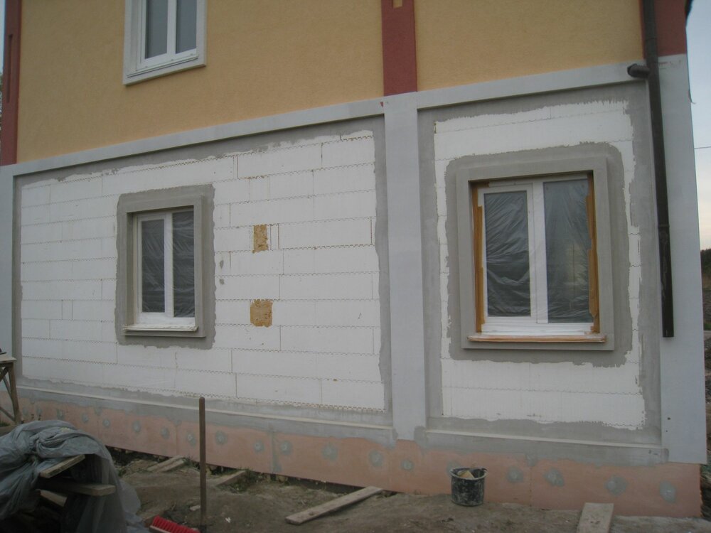

AmateurFF Опубліковано: 20 жовтня 2009 Автор Поділитись Опубліковано: 20 жовтня 2009 (змінено) В субботу также подготовили отвод воды с балкона в водосточку. Вечером поклеели уголки на три окна. Ночью был небольшой мороз ( до -2), непонятно как поведет клей. Узор на утро небольшой был на поклейке. Змінено 20 жовтня 2009 користувачем AmateurFF Добавил фотки Посилання на коментар Поділитися на інших сайтах More sharing options...
AmateurFF Опубліковано: 20 жовтня 2009 Автор Поділитись Опубліковано: 20 жовтня 2009 В воскресенье вечером поклеели сетку на одну стену. Прогноз погоды вроде бы улучшили, в понедельник без дождя. До того давали дождь, ветер юго-восточный, как раз на эту стену. Поэтому следим за прогнозом. У на уже были случаи когда дождь размывал клей и штукатурку. Прогноз подтвердился, а сегодняшний дождик, думаю, уже нам не помеха. 1 Посилання на коментар Поділитися на інших сайтах More sharing options...
Валерий Валентинович Опубліковано: 20 жовтня 2009 Поділитись Опубліковано: 20 жовтня 2009 Володя, а почему вы с окон пленку защитную еще не сняли? Потом будете мучаться и кусками отрывать... Посилання на коментар Поділитися на інших сайтах More sharing options...
AmateurFF Опубліковано: 20 жовтня 2009 Автор Поділитись Опубліковано: 20 жовтня 2009 Володя, а почему вы с окон пленку защитную еще не сняли? Потом будете мучаться и кусками отрывать... Защитная пленка не снята только с внутренней стороны. Там я думаю ничего страшно не случиться. А с наружи вся снята. Для поклейки сетки окна оклеиваем, но все держиться на отрывной полоске профиля примыкания. Посилання на коментар Поділитися на інших сайтах More sharing options...
