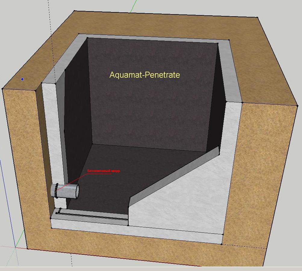

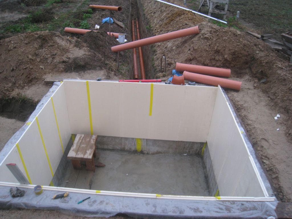

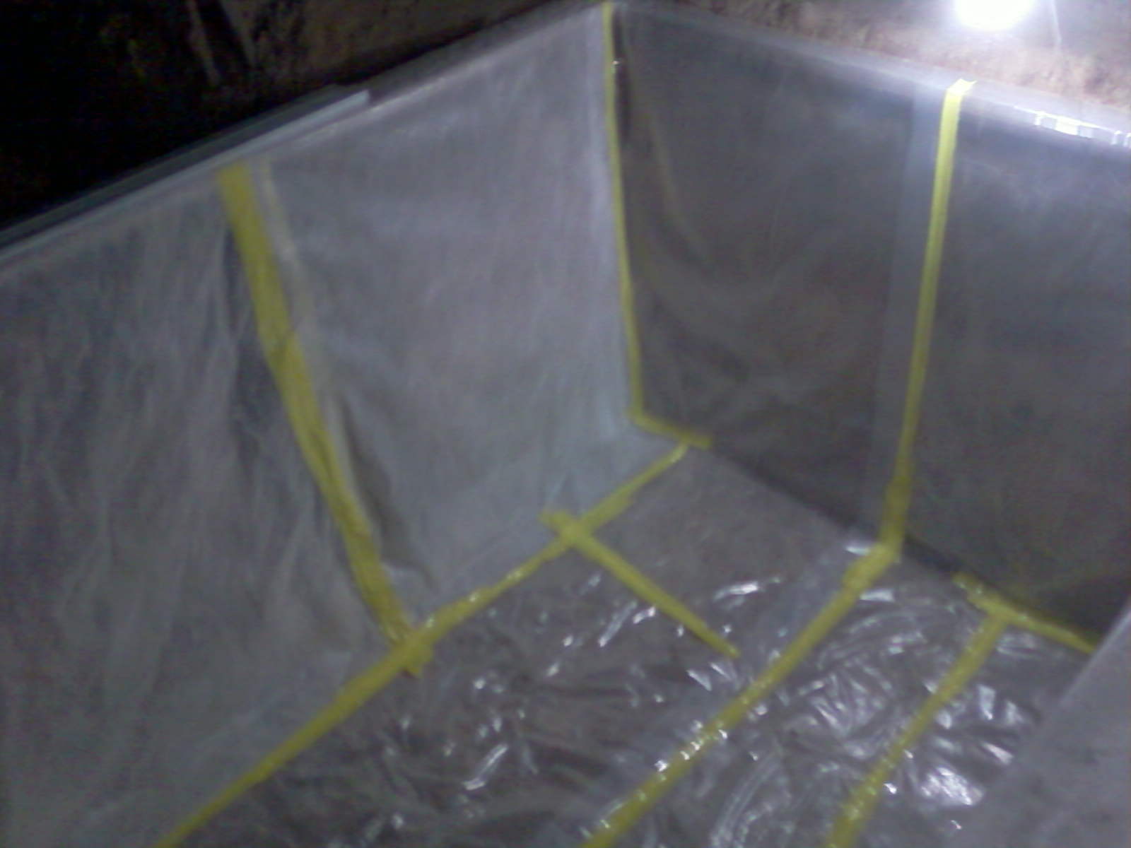

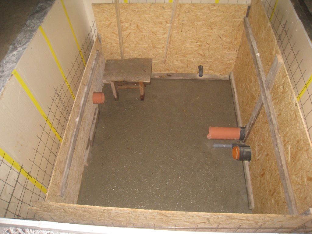

AmateurFF Опубліковано: 19 листопада 2010 Автор Поділитись Опубліковано: 19 листопада 2010 (змінено) Ну вот, решение принято. Теперь остается молиться на Метеопрог, они дают более благоприятную погоду на выходные. Дождь только с вечера субботы, почти всю ночь, лишь бы не большой. В неділю без опадів;). И так, вот план. Жидкое стекло отменяеться! Начитался. - застилаем яму целофаном; - в субботу бетонируем дно; - в воскресенье выставляем опалубку ОСБ и заливаем стены; - ввод труб в приямок герметизируем бетонитовым шнуром; В бетон даем добавку Адиум-150. После снятия опалубки стены покрываем Аквамат-Пенетратом. За консультации БОЛЬШОЕ спасибо ув. Пропеллеру. Я думаю, он простит, что я все равно немного переиначил. Ну ему работы больше будет по исправлению течи.:D Змінено 19 листопада 2010 користувачем AmateurFF Посилання на коментар Поділитися на інших сайтах More sharing options...

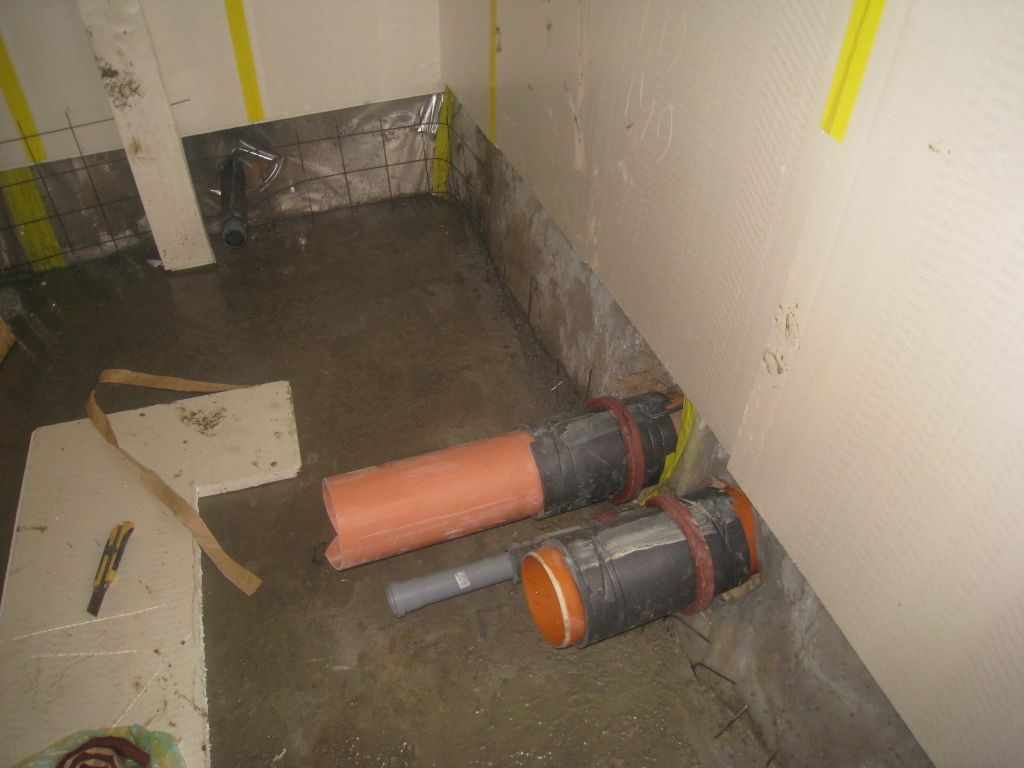

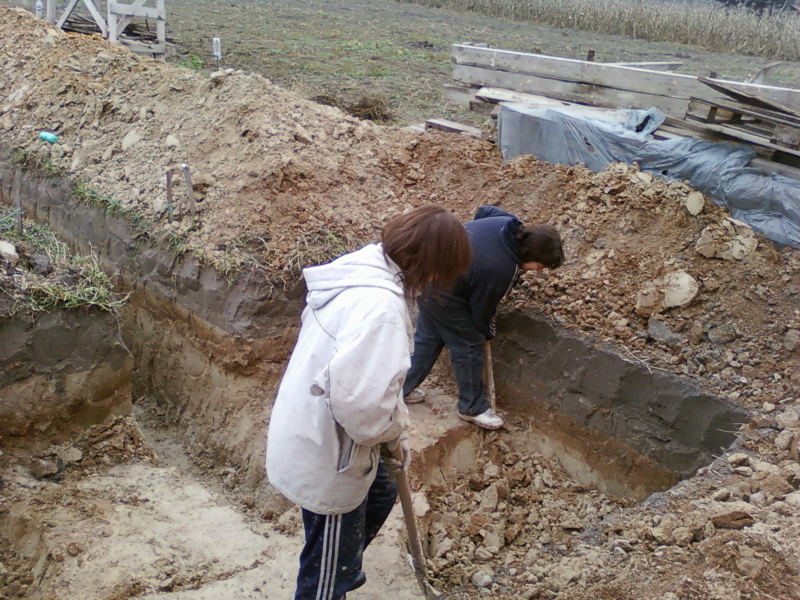

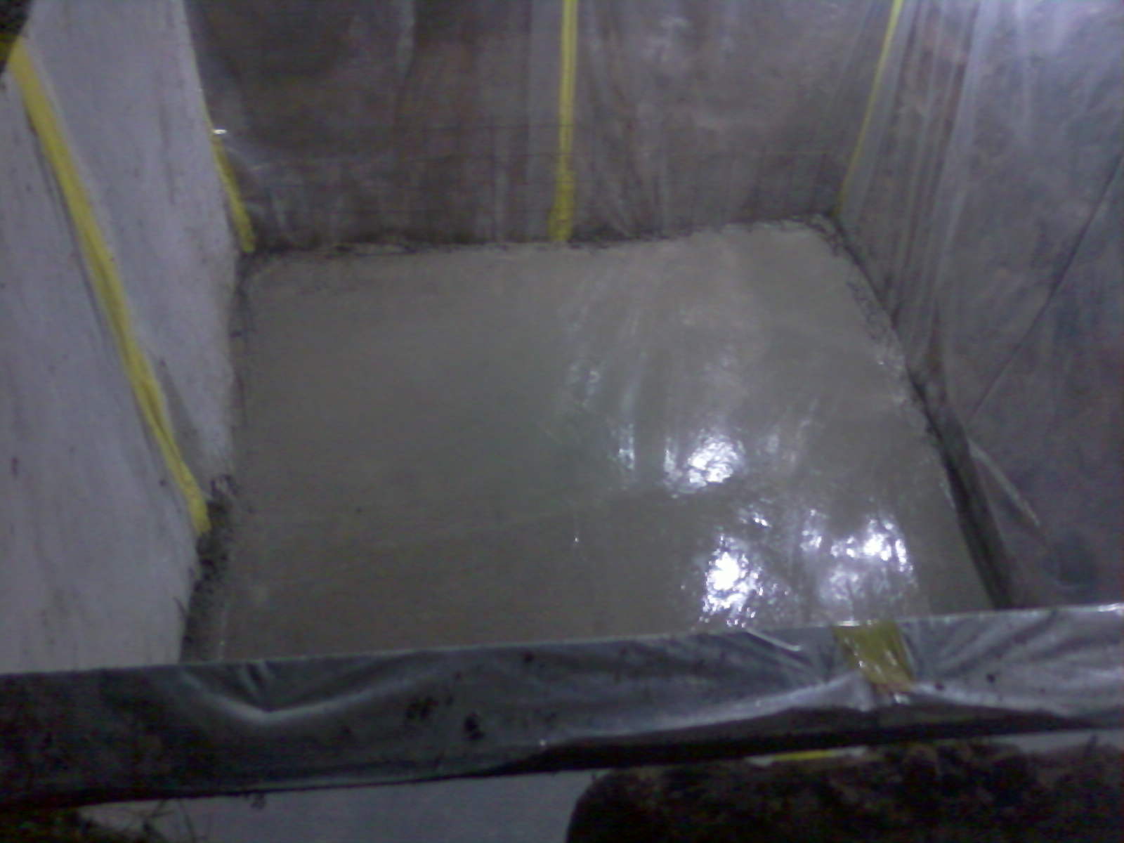

AmateurFF Опубліковано: 22 листопада 2010 Автор Поділитись Опубліковано: 22 листопада 2010 Метеопрог почти не подвел. Дождик моросил немного с утра в воскресенье. В субботу план почти выполнили. Благо нас было 5 человек. Племянник помогал. Докопали приямок. На это потратили большую часть времени. Застелили его целофаном. Забетонировали дно. Тут зять настоял на жидком стекле. Поэтому где-то 3-4 см делали бетон с жидким стеклом. Затем сетка. И уже потом Бетон с Адиумом и фиброй. ЗЫ. Фотоаппарат в субботу забыл дома, клацал мобилкой. Воскресные снимки на фотоаппарате, пока не перекачал. Выложу вечером. Посилання на коментар Поділитися на інших сайтах More sharing options...
AmateurFF Опубліковано: 22 листопада 2010 Автор Поділитись Опубліковано: 22 листопада 2010 Сообщение от Andrey-Bucha Недовес 1 кг??? Нет, такого не бывает. Не волнуйтесь! Не довешивают по 3-4 кг Это норма!... точно точно, сами на этом попались, когда много брали...., а когда взвесили.... там 18-19 кг получалось... сцуки В субботу снова покупал цемент. Взяли на стройку весы. Перевесили - не хватает где-то 1,5 кг в мешке. Нам повезло:) Посилання на коментар Поділитися на інших сайтах More sharing options...

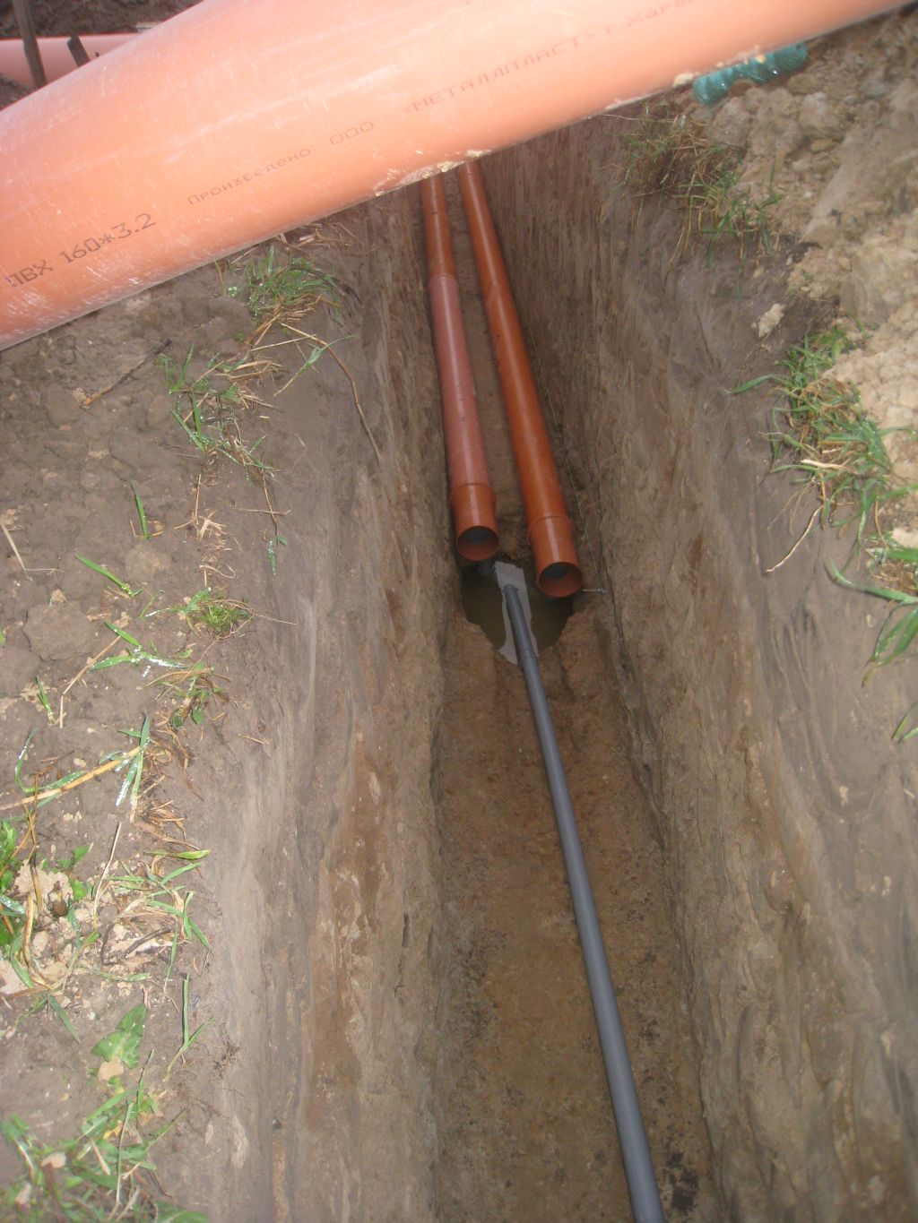

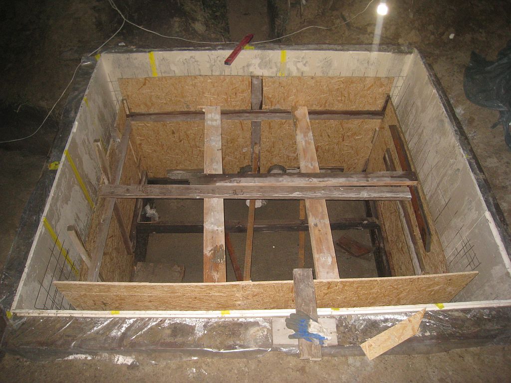

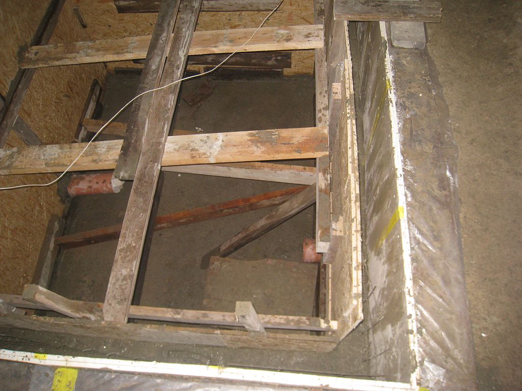

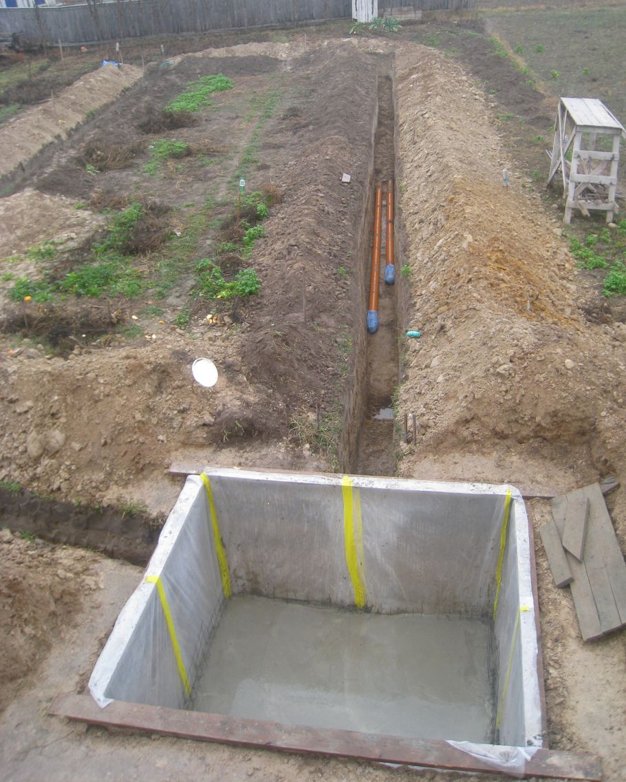

AmateurFF Опубліковано: 22 листопада 2010 Автор Поділитись Опубліковано: 22 листопада 2010 Утро воскресенья, моросит дожик. Укрепили ЭППС, приямок стал смотреться красивее, ИМХО Продолжили укладку труб. Собрали 2-й узел сбора конденсата (в воде, это УГВ). Трубы уложены. Обклеили резиной (может зря?), и обмотали бетонитовым шнуром. Он должен будет загерметизировать возможные утечки. Вот и вся наша опалубка. В процессе заливки опалубку пришлось укреплять, немного начало выдувать стены. Лучше было бы укрепить до заливки, виновата спешка. Залили всего около 70 см стен. Посилання на коментар Поділитися на інших сайтах More sharing options...
AmateurFF Опубліковано: 23 листопада 2010 Автор Поділитись Опубліковано: 23 листопада 2010 Я не специалист в этом деле, но сдается (мне), что опалубку лучше через 3-4 дня таки снять... потом будет отрываться с кусками ОСП... Для опалубки приямка решили сэкономить OSB, использовать повторно то, что служило опалубкой лестницы. Потеряли на этом больше чем пол-дня. Но зато немного открыли лестницу. Опалубку разобрали не всю 3 Посилання на коментар Поділитися на інших сайтах More sharing options...

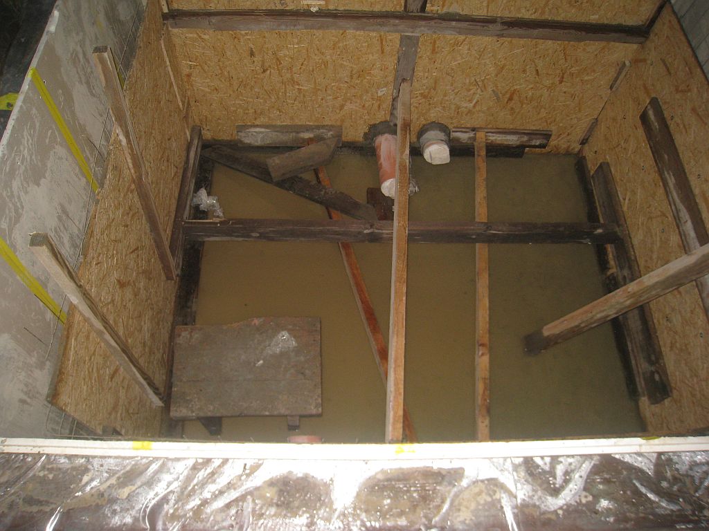

AmateurFF Опубліковано: 25 листопада 2010 Автор Поділитись Опубліковано: 25 листопада 2010 Погода в этом году никак не дает завершить сезон. Вчера продолжили бетонировать приямок. Вот что было на начало. Пришлось вычерпывать воду. Доростили опалубку с одной стороны и уже теперь сразу ее укрепили. Выработали весь цемент (7 мешков). Не понятно с этой погодой, то ли даст закончить приямок в этом году, то ли нет? Приямок не накрыли. Как поведет бетон с этой погодой? Для завершения работы надо опять наростить опалубку и залить около 0,85 м.куб. бетона. Перекрытие приямка планируем делать в следующем году. Посилання на коментар Поділитися на інших сайтах More sharing options...

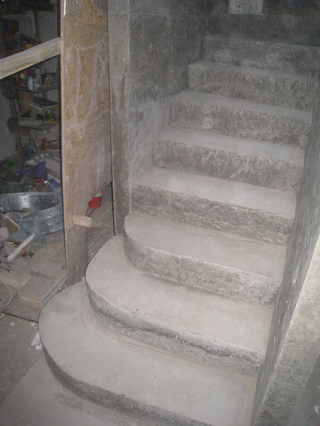

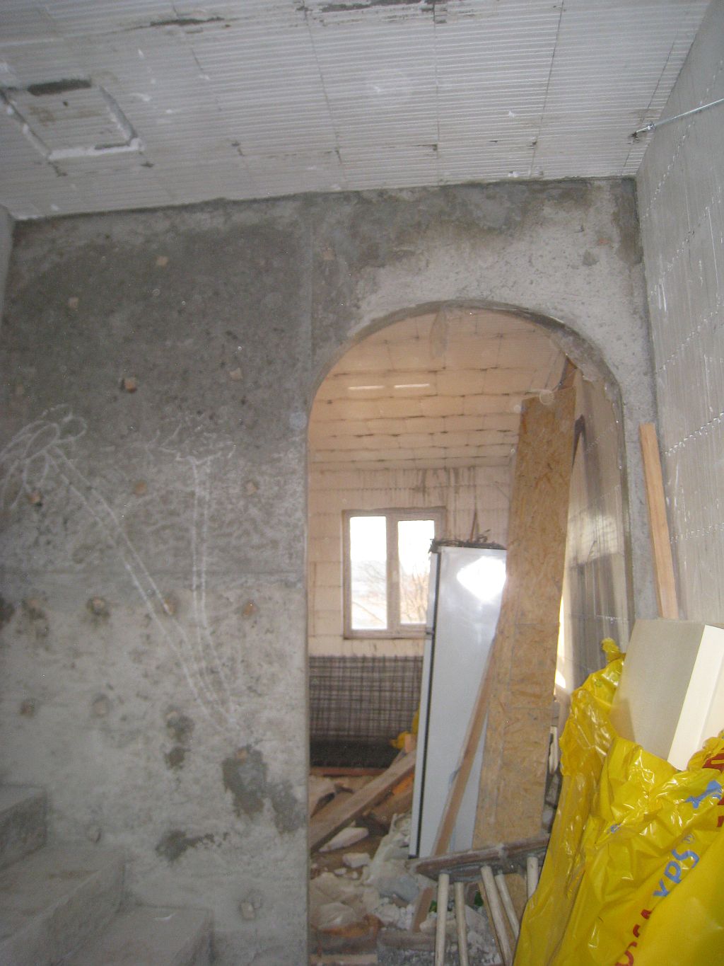

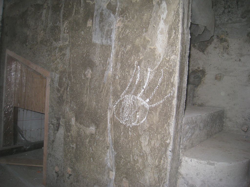

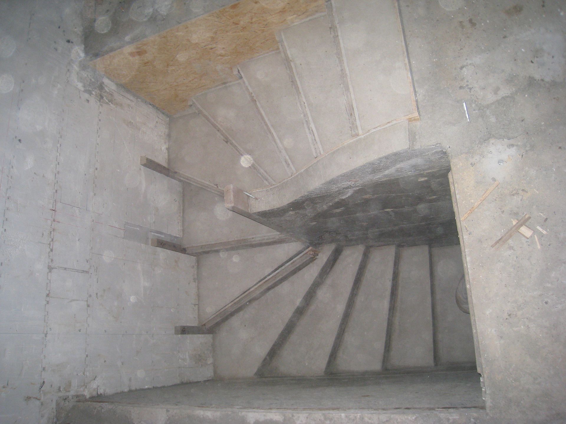

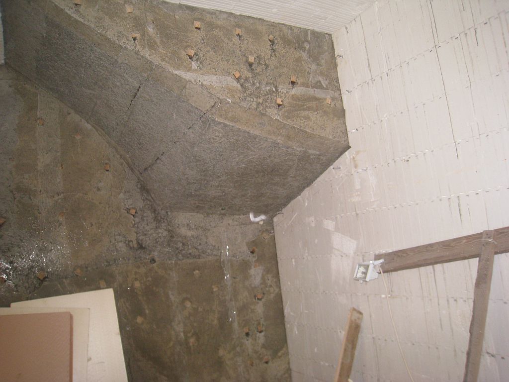

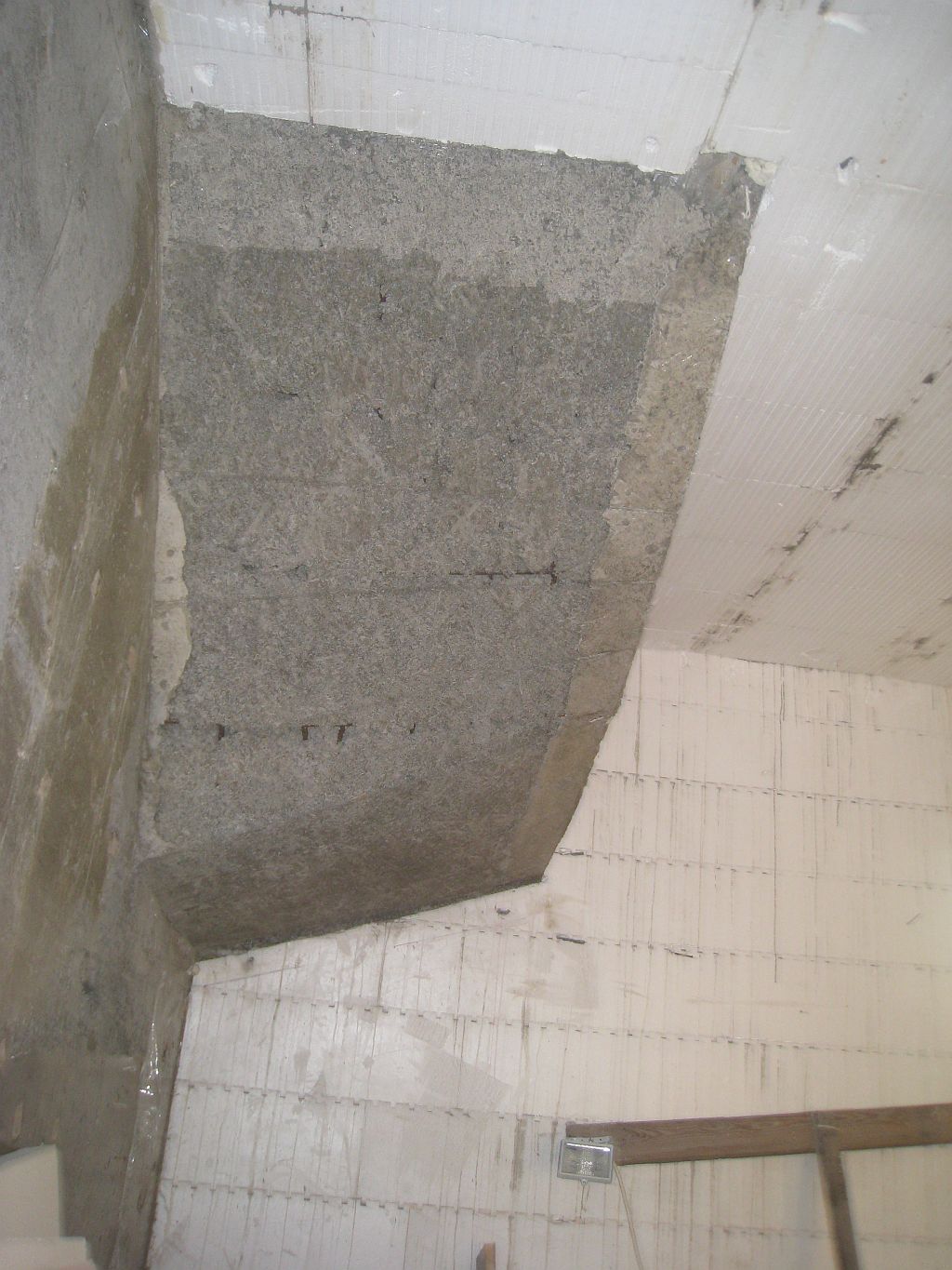

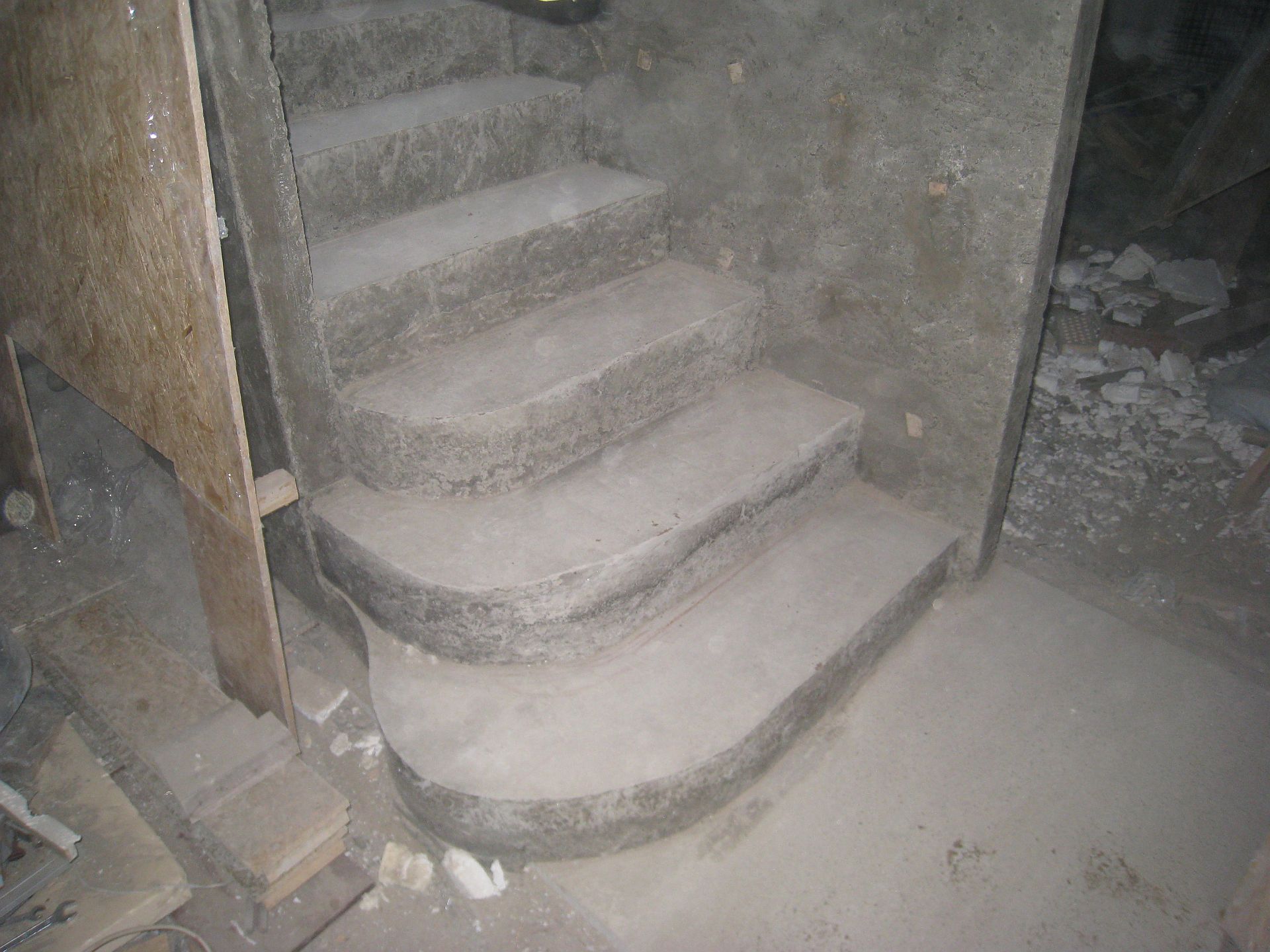

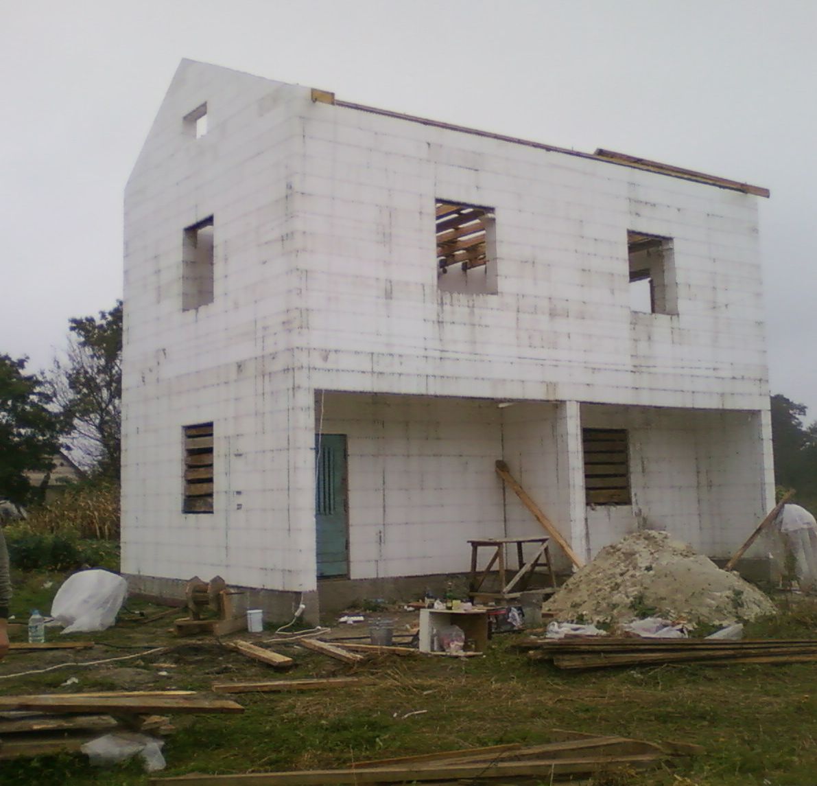

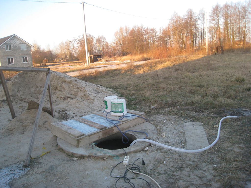

AmateurFF Опубліковано: 7 грудня 2010 Автор Поділитись Опубліковано: 7 грудня 2010 В воскресенье дочка с семьей выехали навести немного порядки. Фоторепортеры - внучки. Еще немного фоток лестницы и перестенков. Вход в подлесничное пространство. Так и не разобрали. Арка - вход в гостинную. Второй марш. Вид с гостинной. Вот такой беспорядок мы оставили на участке Откачали воду с сливной ямы. Стояла она с прошлой зимы. Тогда яма была не накрыта. 1 Посилання на коментар Поділитися на інших сайтах More sharing options...
Igor_M Опубліковано: 8 грудня 2010 Поділитись Опубліковано: 8 грудня 2010 В воскресенье дочка с семьей выехали навести немного порядки. Фоторепортеры - внучки. Второй марш. Вид с гостинной. [ATTACH]81864[/ATTACH] [ATTACH]81865[/ATTACH] Вот такой беспорядок мы оставили на участке [ATTACH]81866[/ATTACH] [ATTACH]81867[/ATTACH] Вид с гостинной - что это за бобышки деревянные торчат??? А беспорядок у меня еще похлеще... Посилання на коментар Поділитися на інших сайтах More sharing options...
AmateurFF Опубліковано: 9 грудня 2010 Автор Поділитись Опубліковано: 9 грудня 2010 Вид с гостинной - что это за бобышки деревянные торчат??? Бобышки в стене - это распорки опалубки (между двум листами ОСБ). Они должны были обеспечить толщину стены. Восновном они со своей задачей справились. Думаю что это не отразится на уменьшение прочности перестенков. Толщина перестенков 10 см, а тот который видно с гостинной -12 см. Вынимать ли их перед штукатуркой стен или оставить там навсегда, вот в чем вопрос? А беспорядок у меня еще похлеще... Беспорядок конечно не радует. Периодически наводим порядок. И вот после наведения порядков возникают трудности найти что-либо! :) Обычно приезжаем поработать в выходные или после работы. Планы громандные и как правило заканчиваем работу поздно, надо побыстрому свернуться и ехать домой. Вот так постепенно все и захламляется.;) Посилання на коментар Поділитися на інших сайтах More sharing options...

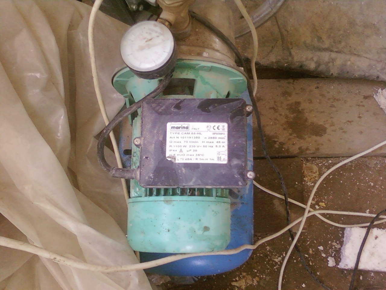

AmateurFF Опубліковано: 28 грудня 2010 Автор Поділитись Опубліковано: 28 грудня 2010 Хорошо заканчивается этот год Похозяйничали у нас в доме. Залезли в окно с огорода. Ковырялись похоже долго, повредили пластик двух окон. Украли насосную станцию и удлинитель - 60 м 3*4, предварительно смотав его с катушки. Выходили через окно на улицу, оставив его открытым. Вот такие пироги.. Это первая кража за 2,5 года. Я не считаю бочку 200 л, которую украли еще в самом начале, и мы имеем подозрения кто.... Но это уже посерьезней... Пора задуматься о ... защите, времена такие. Посилання на коментар Поділитися на інших сайтах More sharing options...
