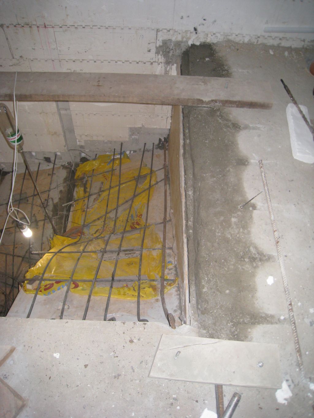

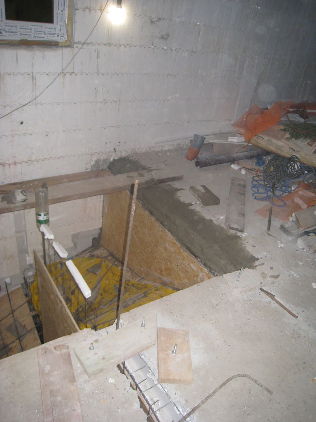

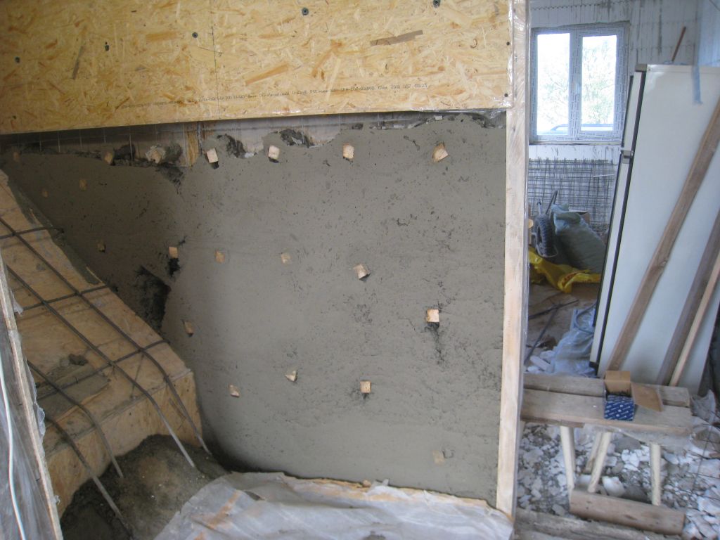

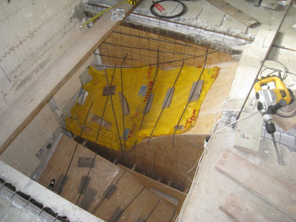

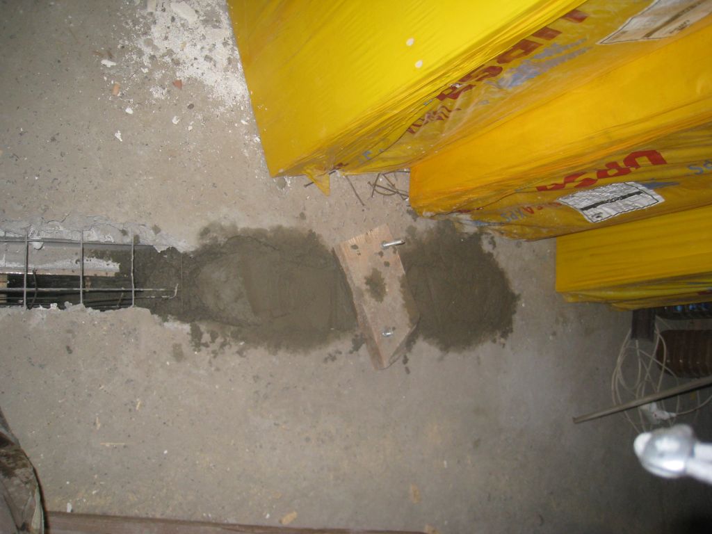

Не повезло нам в эти в выходные. В субботу пол дня света не было, а в воскресенье как с утра отключили, так появился свет только после 18:00. Зато порадовал перфоратор, он работает. Восстановился при сверлении отверстий в перекрытии (тех в которых на снимках торчат шпильки). Так как времени было навалом, то перфоратор я все таки разобрал, что бы посмотреть что с ним было. См. "Перфоратору кронты?".

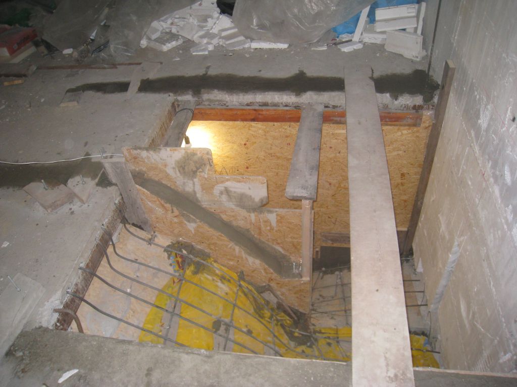

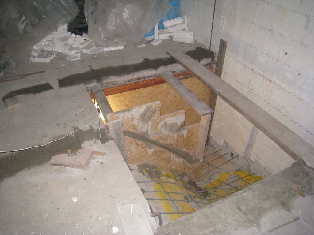

С помощью этих шпилек решили крепить опалубку стен к потолку.

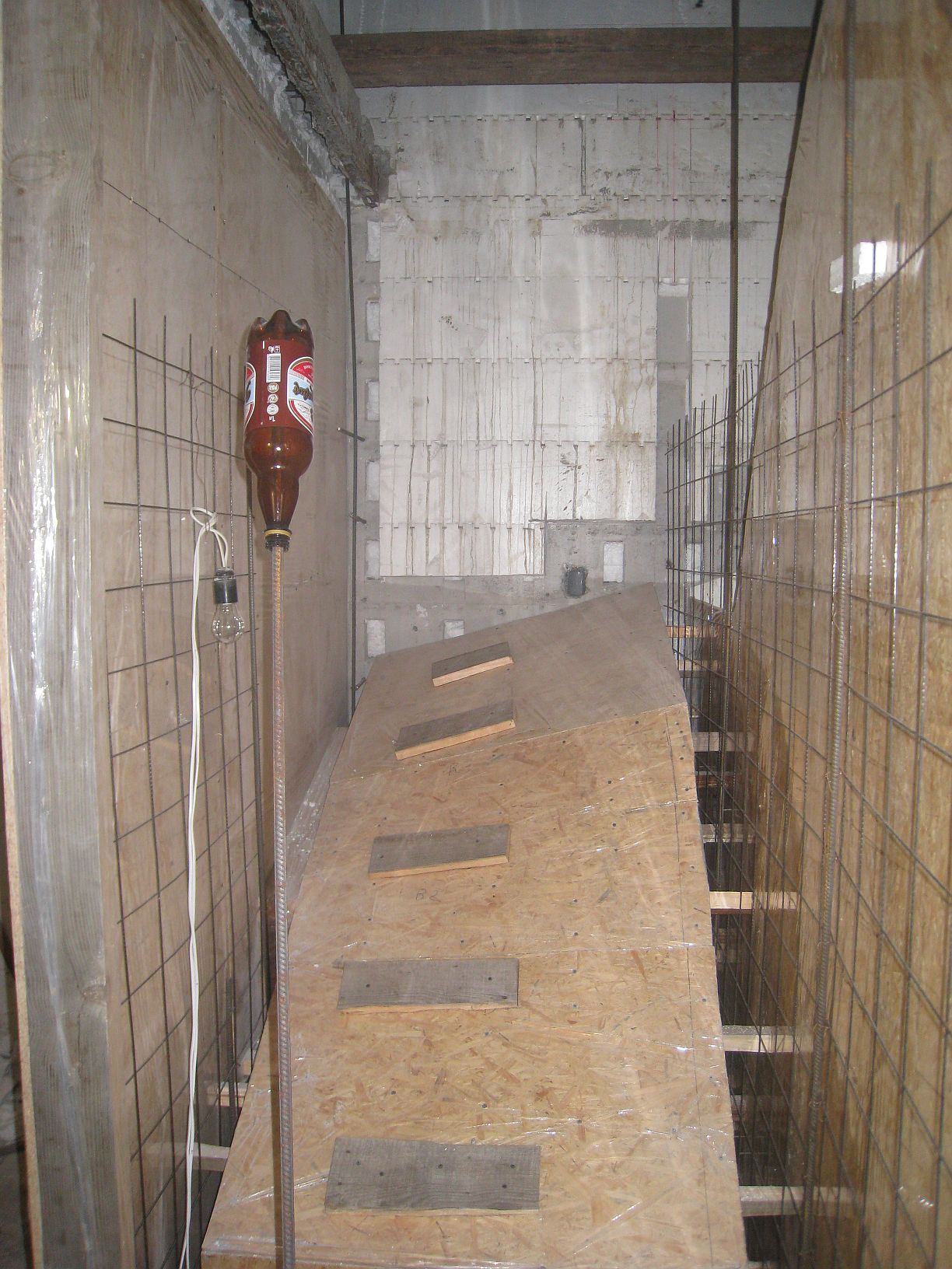

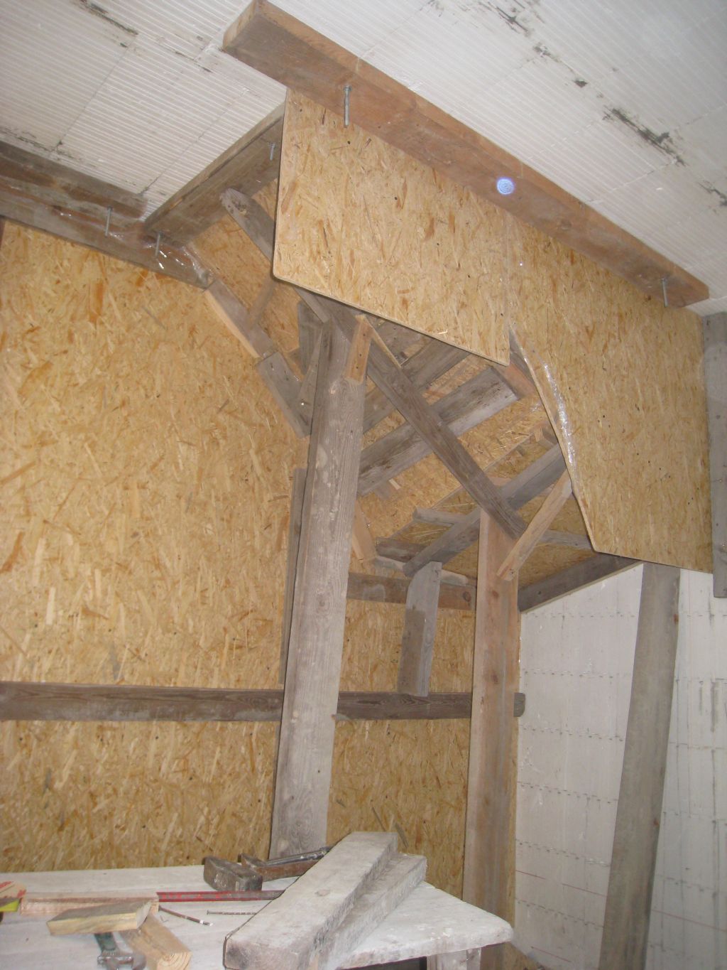

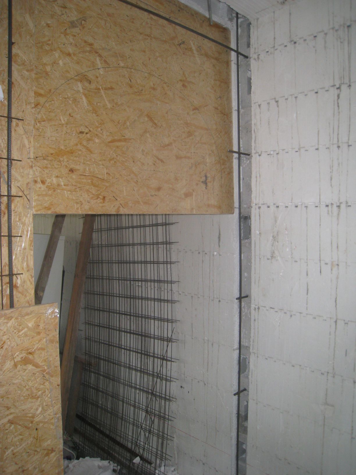

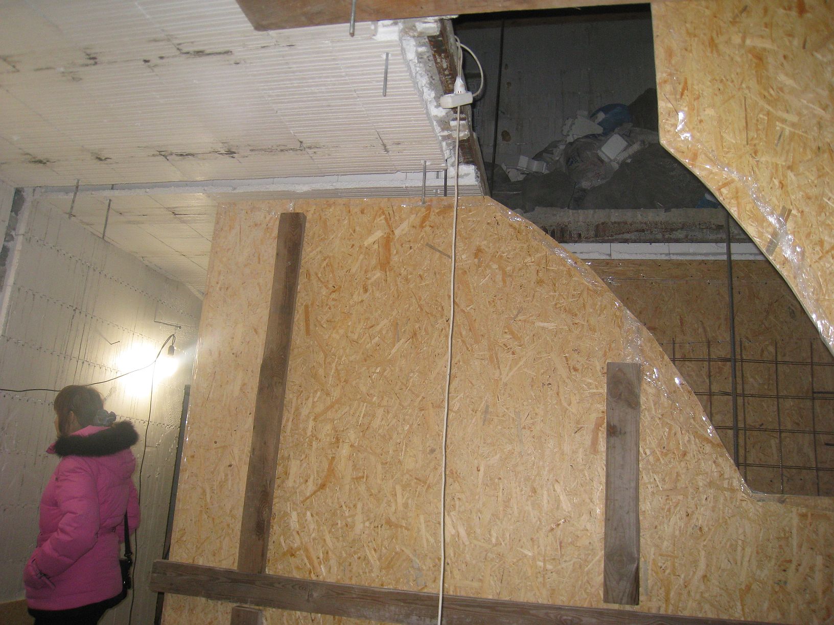

Продолжаем делать опалубку для стен. В стены сразу закладываем арматуру для лестницы.

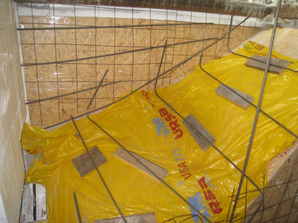

Это вы ОСП пленкой оклеили? думаете защитить от бетона?

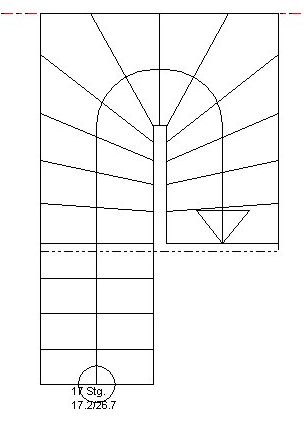

И вот смотрю на чертеж - может все-таки сделаете разворот симметричным? Будет гораздо удобнее... Ну придется сместиться вам по длине на 3см - оно ж роли не сыграет...
Да, полиэтиленовой пищевой. На крыльце она себя хорошо зарекомендовала. Здесь не знаю. Посмотрим.
Спасибо. Попробую пересчитать.

ПС. Посчитал лестницу. Получилось 2 варианта. Выложил в теме "Соориентируйте , бетонная лестница.", #92. Нужна помощь зала.

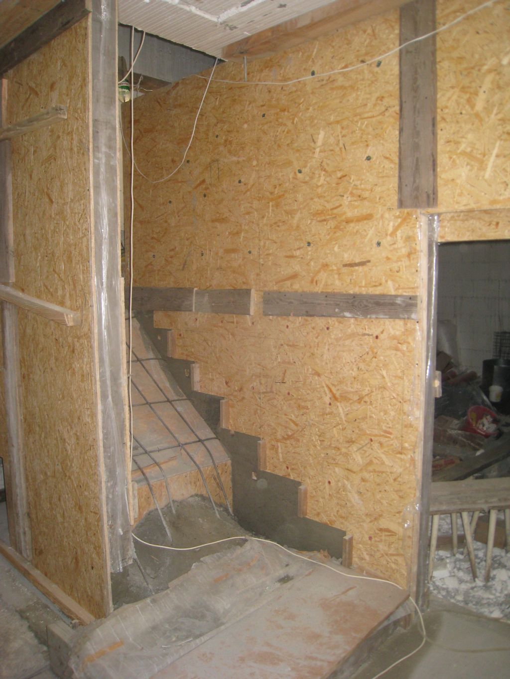

Лестницу пересчитал, вроде бы получается. Вариант 3: Удлинил вход лестницы до 280,3 см и укоротил выход до 173,5 см. Получаем ступеньку 26,71/17,24. Вот так это выглядит.

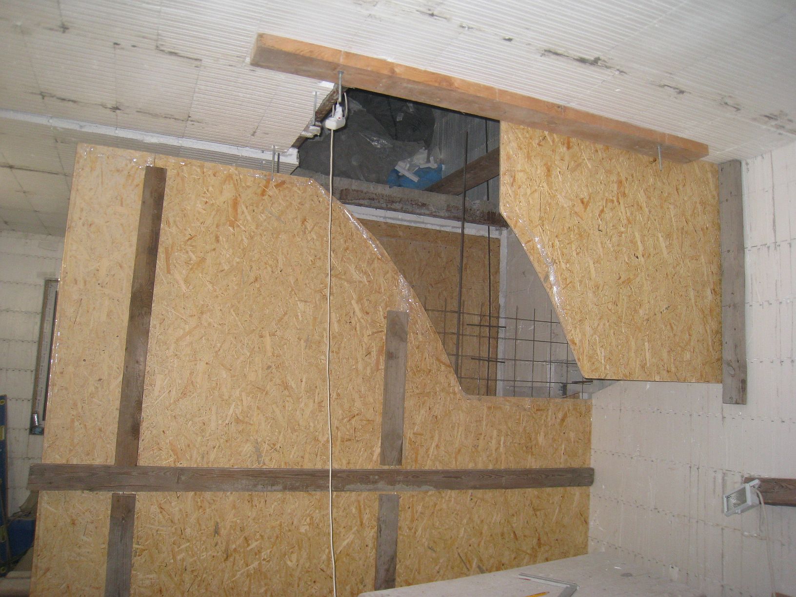

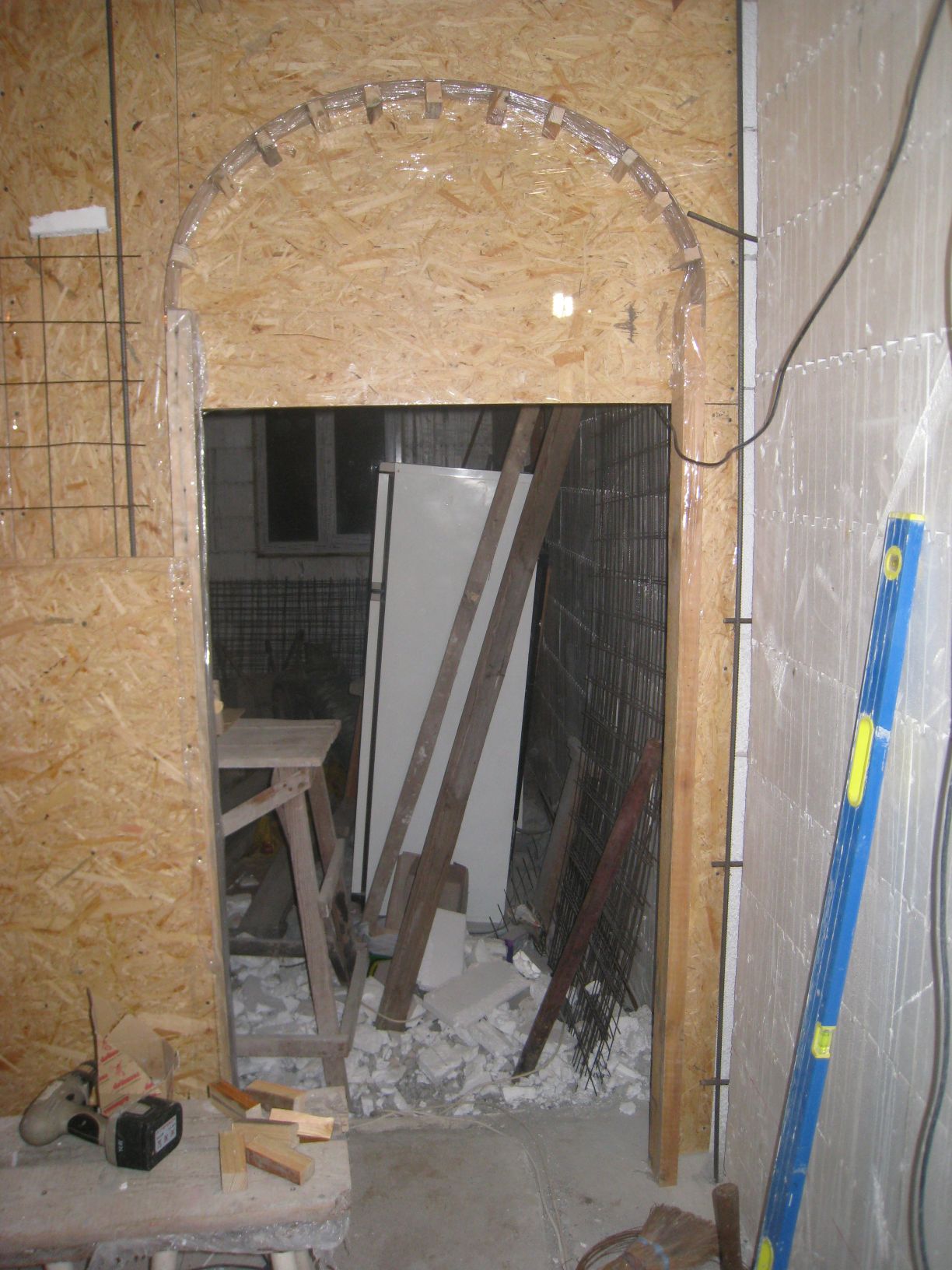

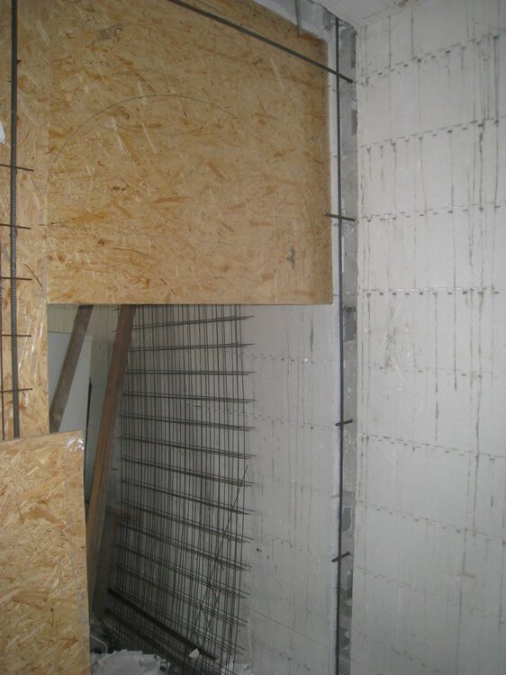

Продолжили изготовление опалубки. Делали арку в зал. Ширина 1 м, максимаотная высота 220 см. Вот что получается.
IMG_9110.thumb.jpg.059661224b651c94b990de6068d8bf89.jpg IMG_9114.thumb.jpg.7c39264e85dac29cdcf23433a7b87eda.jpg

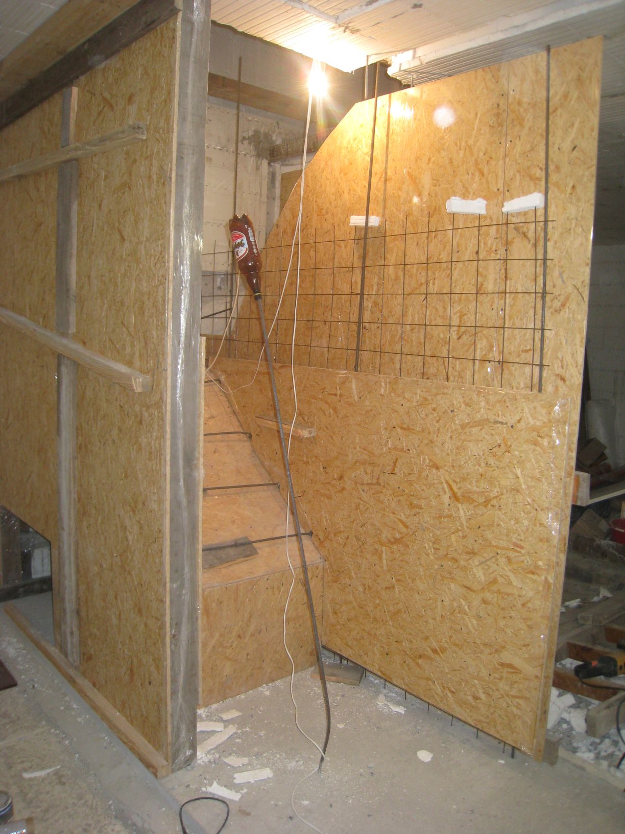

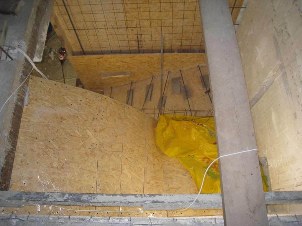

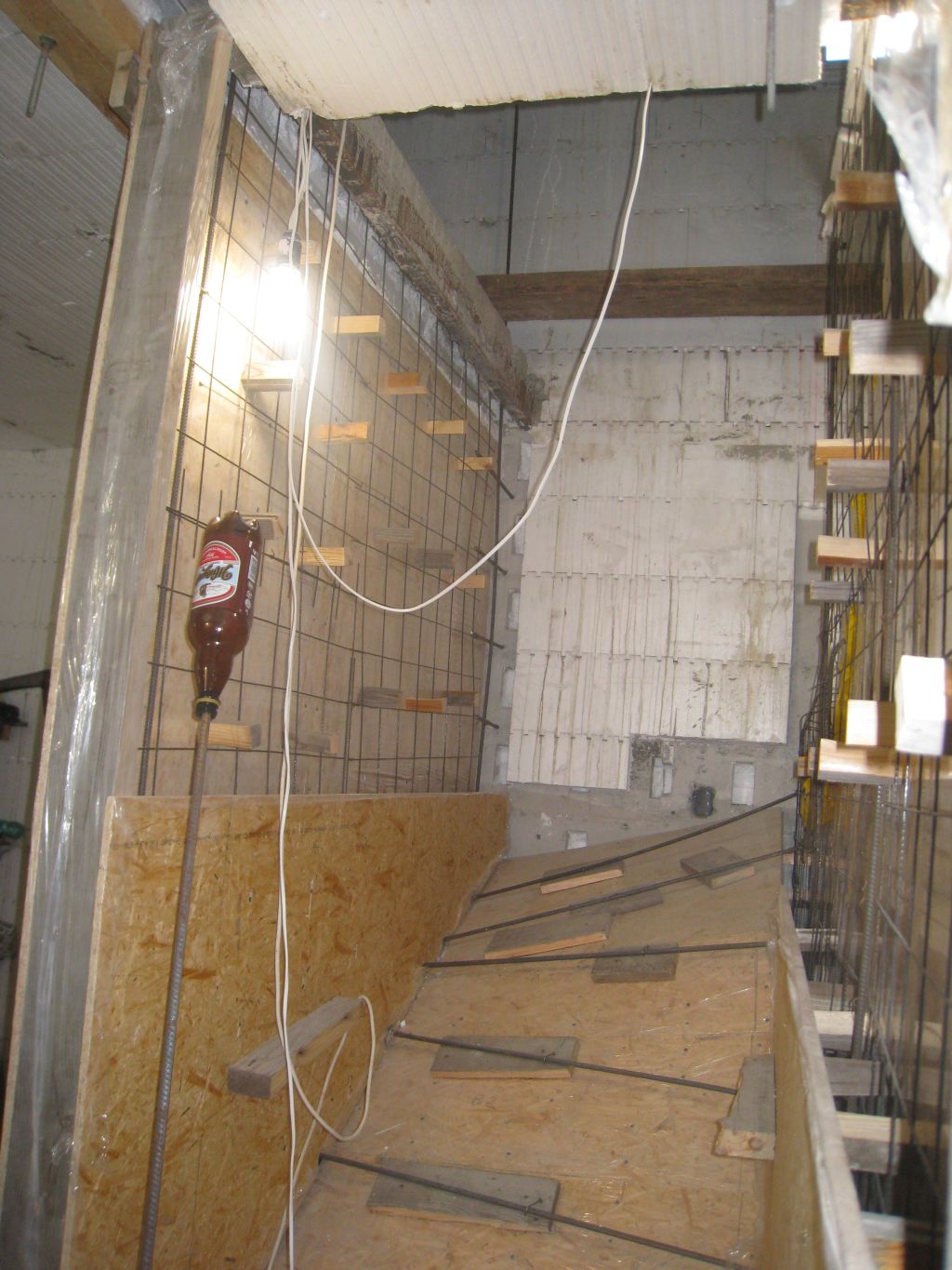

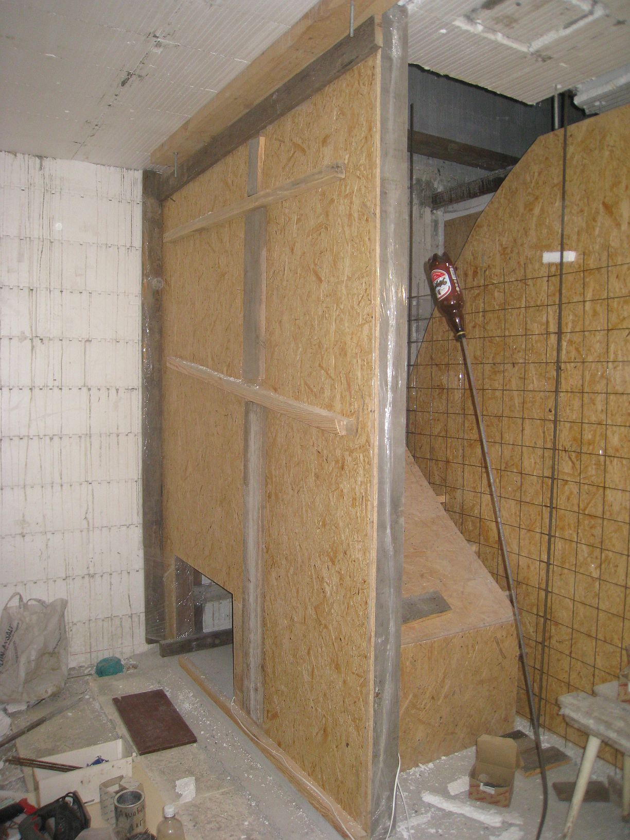

Близится заливка стен лестницы. Вот несколько фоток.

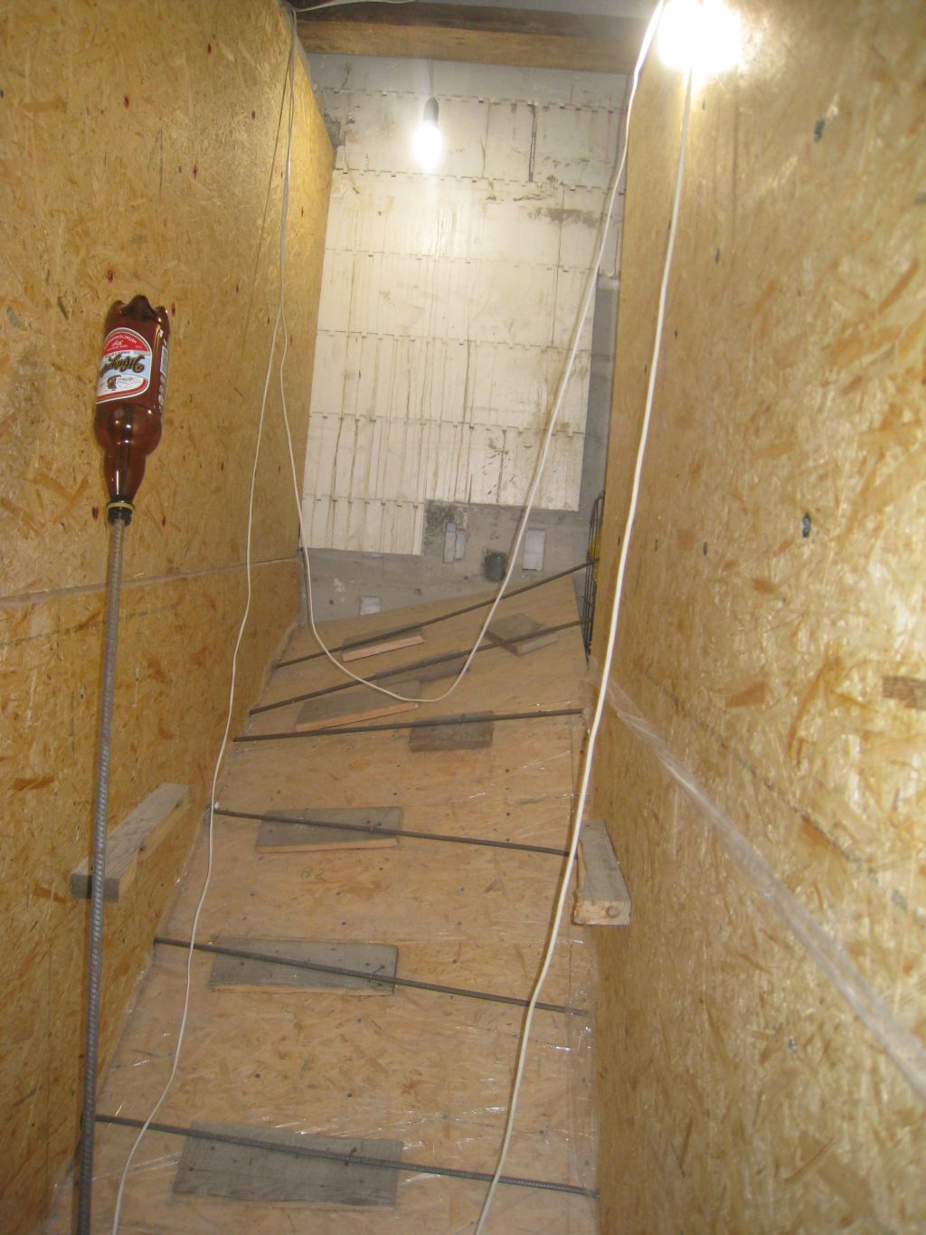

Вот так укрепили второй пролет. Не очень красиво, но достаточно прочно
Второй пролет, пока без арматуры.
Часть арматуры уложена, проармирована стена - та которая висит на потолке.
IMG_9123.thumb.jpg.d6bb440a489f420394201c1f65830bc1.jpg IMG_9125.thumb.jpg.e7a9c177ff492dd6bf8490a1a335c9d4.jpg

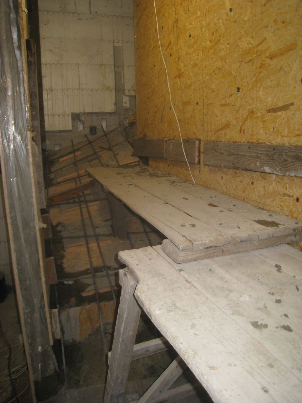

Установили крепление опалубки стен 1-го пролета.
А это уже пристрелили опалубку.

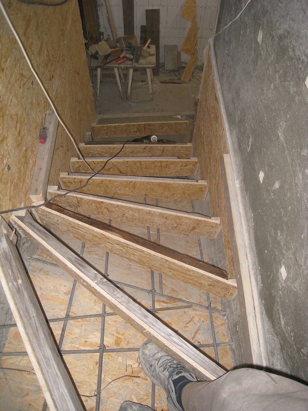

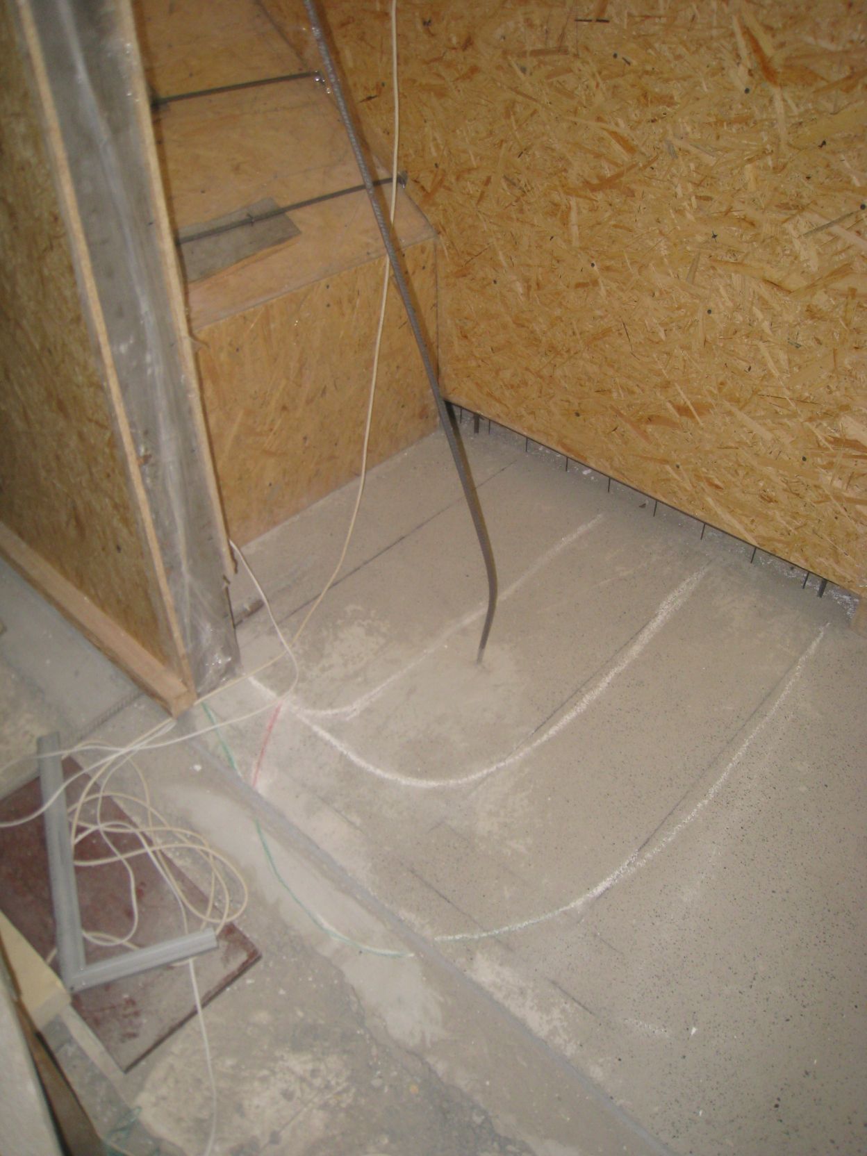

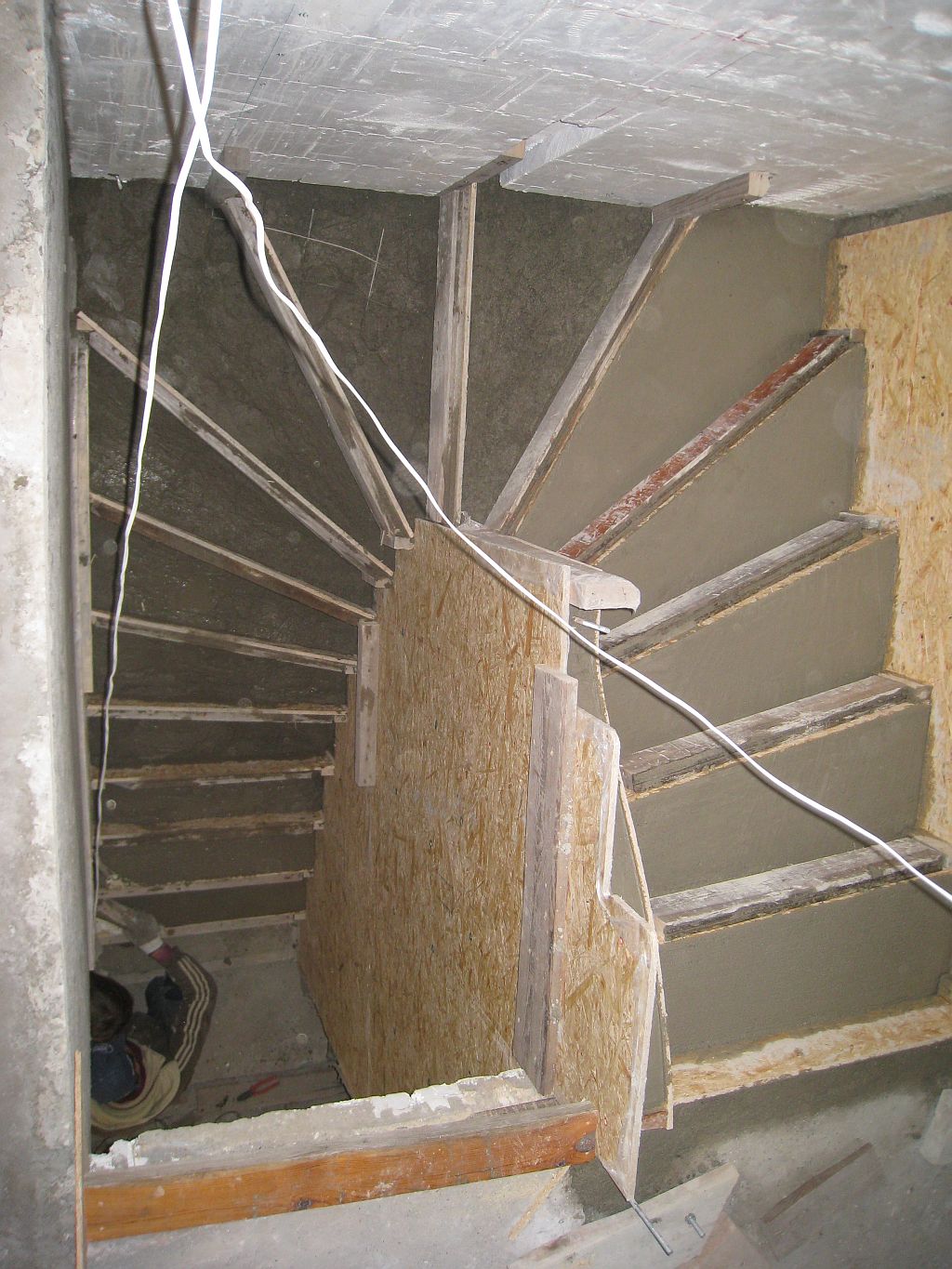

Прорисовываем первые ступенки мелом. Цветные линии - варианты.

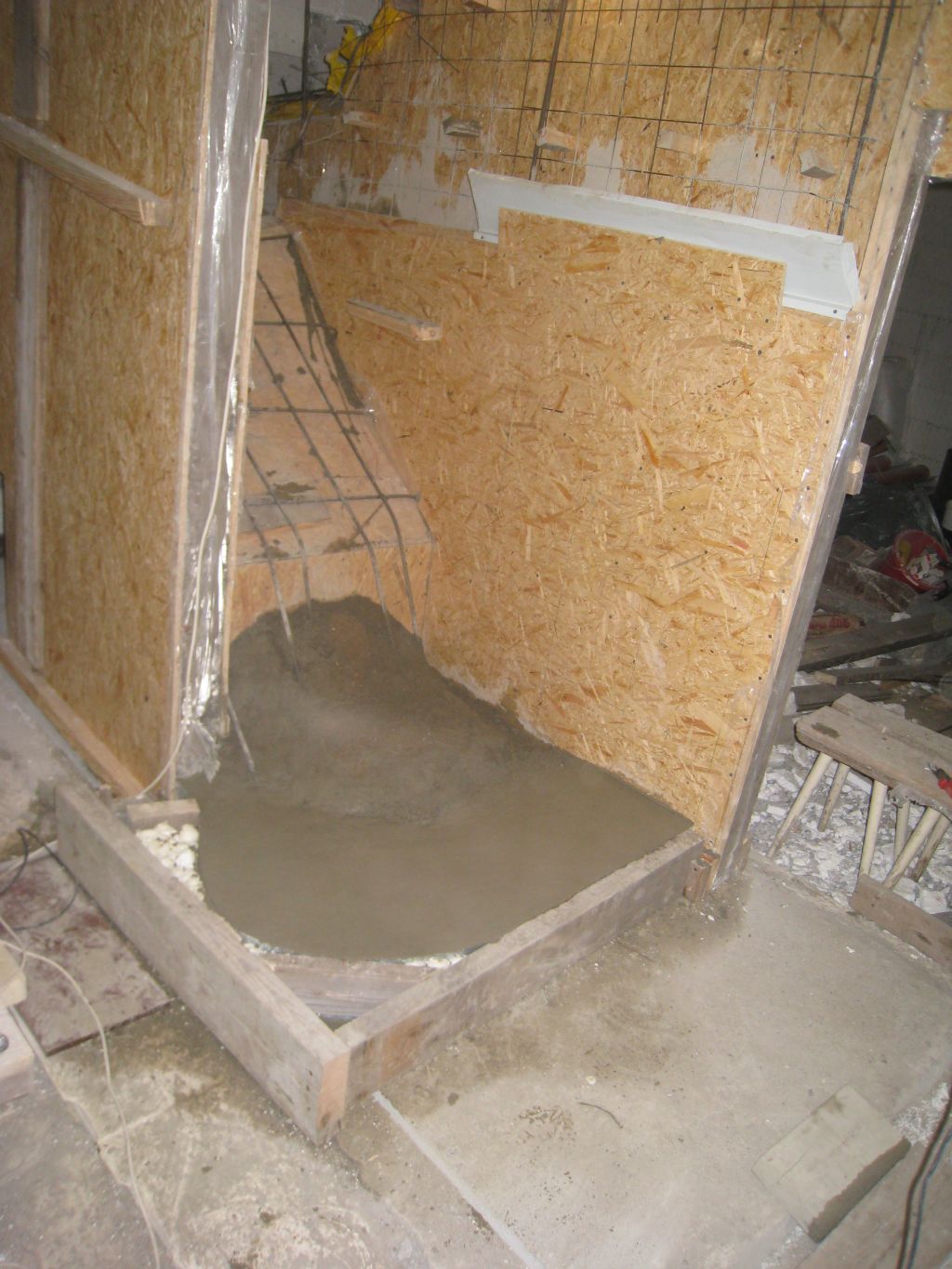

Ну вот приступили к заливке стен. Пока залили не много.
Щели между стенами и первой ступенькой
Стенку второго пролета (та которая висит на потолке:))
И арку - ту часть, что примыкает к стенке напротив лестницы
Еще несколько фоток.
Залили правую и левую стену(пол стены) первого пролета лестницы. А также первую ступеньку.

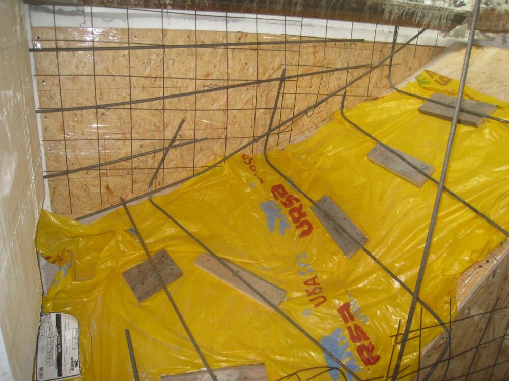

Уложили арматуру второго пролета.
Лестницу пересчитал, вроде бы получается.....
У Аркона - хорошая считалка по лестницам. Всё так и получается, как рисуется :beer:
Да, я пробовал разными программами считать. Больше всего Аркон понравился:):beer:. Один недостаток - нет деталировки. Приходится все опорные точки с чертежа снимать.

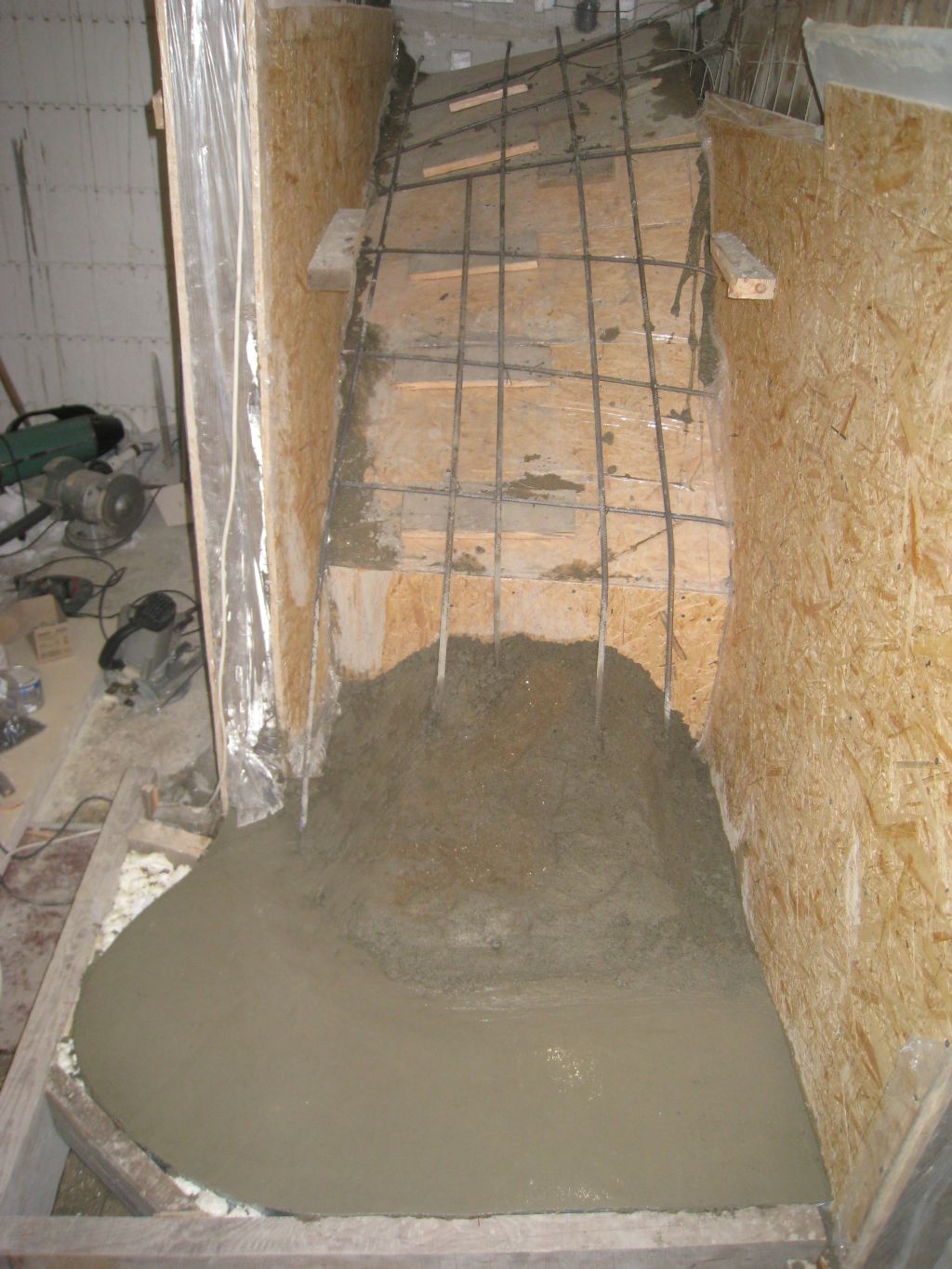

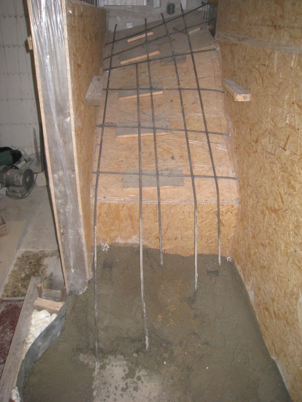

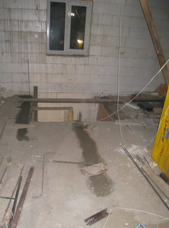

Сегодня выходной. Вчера не обошлось без приключений:) Перед заливкой не проверили как закреплен ОСБ. Оказалось, что Внутренний лист левой стенки был закреплен к стойке всего на два шурупа. Начал арматурой уплотнять бетон, смотрю а бетон куда-то уходит.... Час потратили на ремонт опалубки:).
В ход пошел испорченный ранне отлив. На первой вчерашней фотке видно приспособление для более удобной выгрузки бетона из отлива.

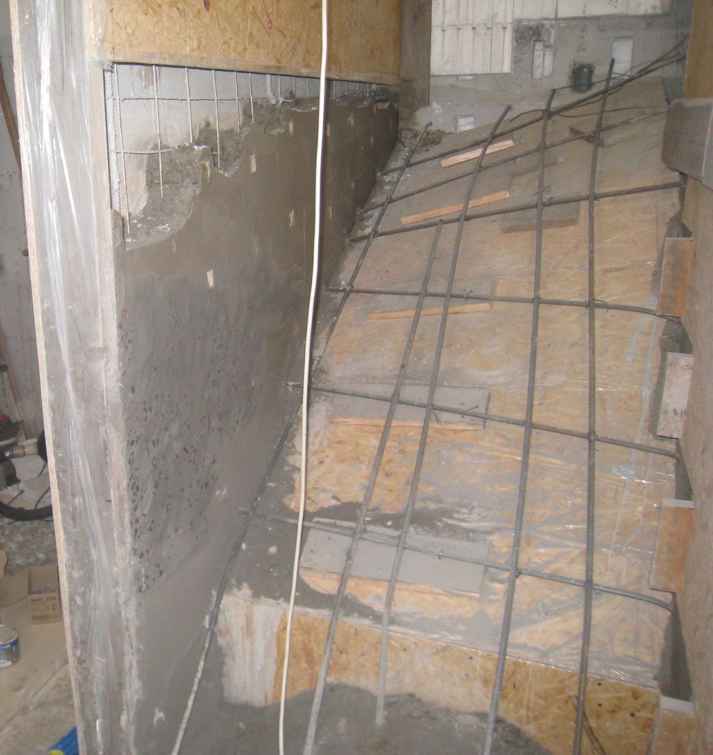

Вышли на финишную прямую. Залили стены. Фотки двух дней работы.
Вскрыли стены. В правой раковина. Бетон не пролился. Часть "раковины" зальется при заливке ступенек.
Вторая стена имеет "пузо". Пришлось поработать болгаркой. Бетон хоть еще и не полностью схватился, но прочный. Хорошо, что почти не пылит.

Начали прорисовываться ступеньки.

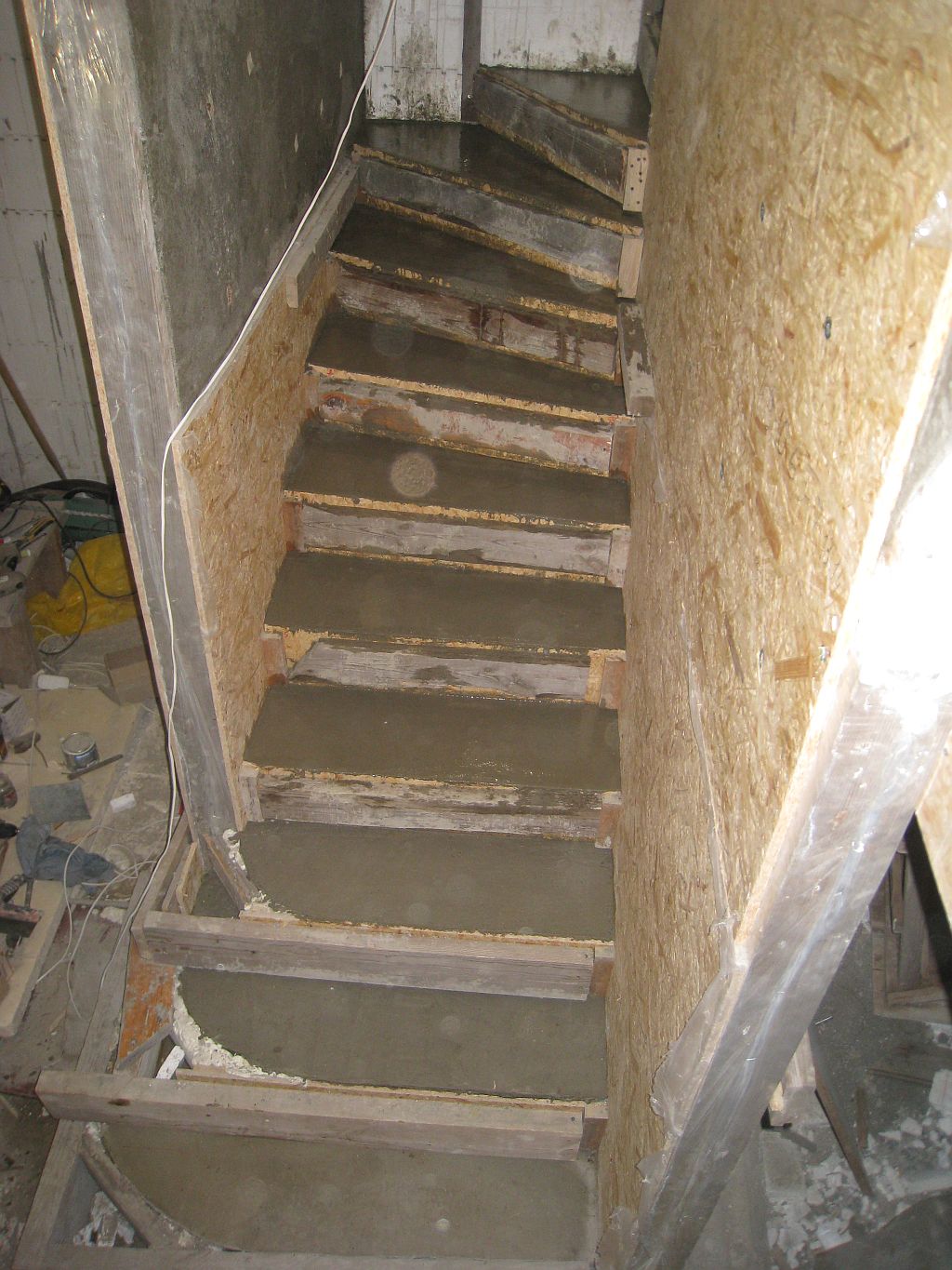

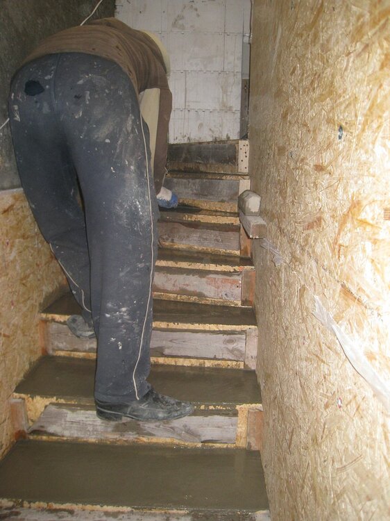

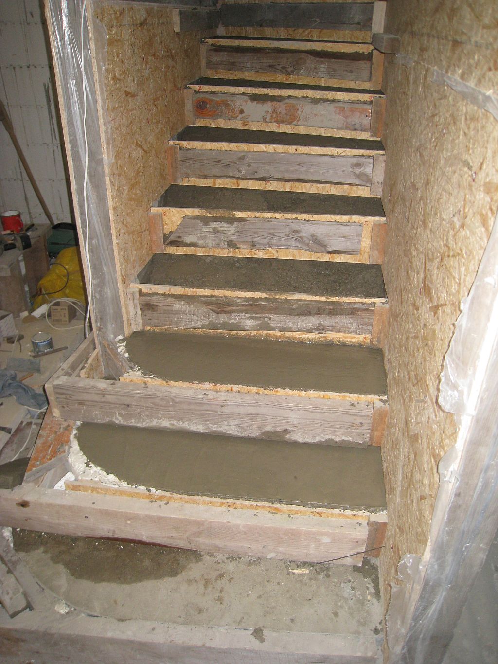

Ну вот и свершилось! Лестница залита.

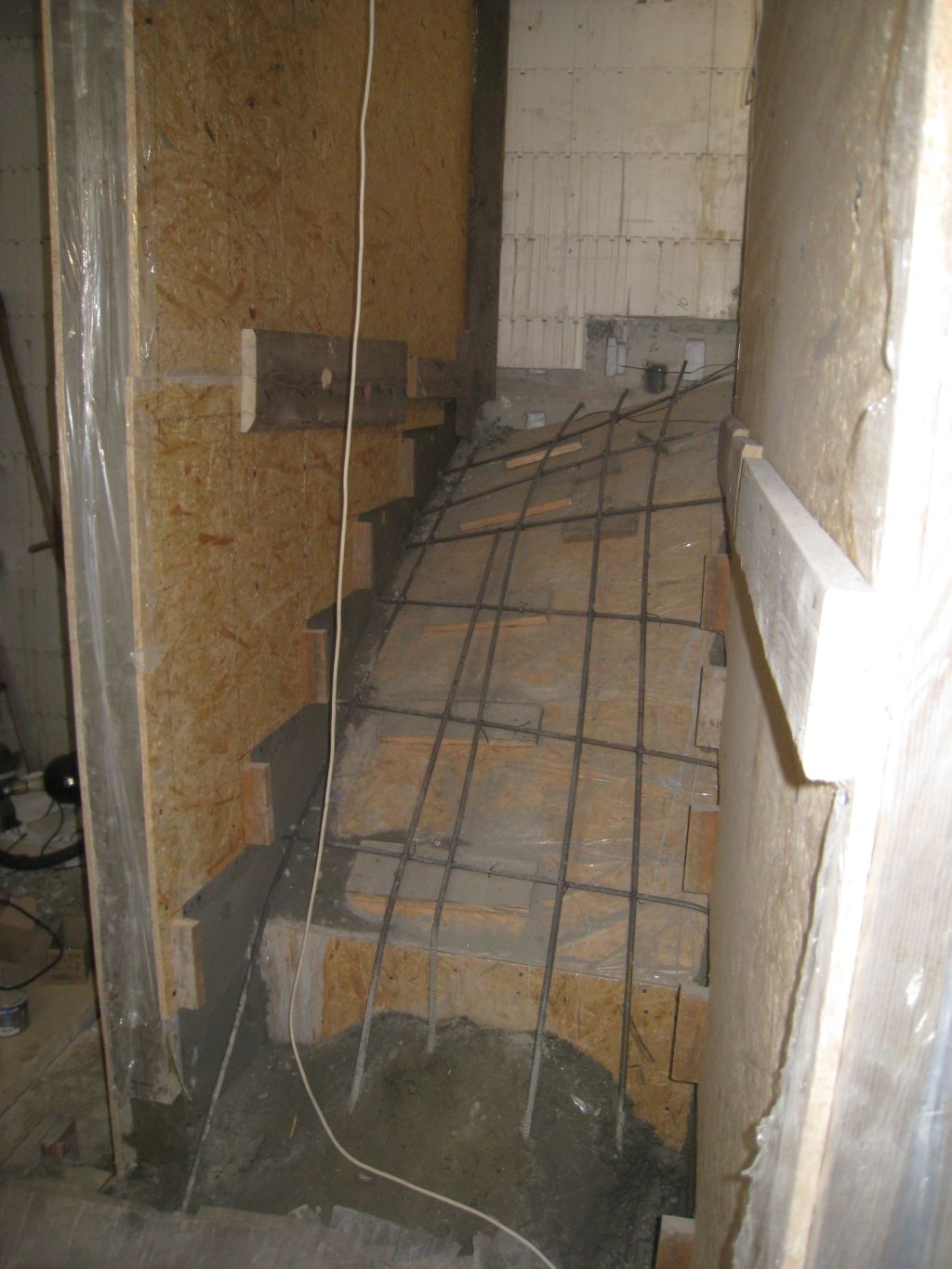

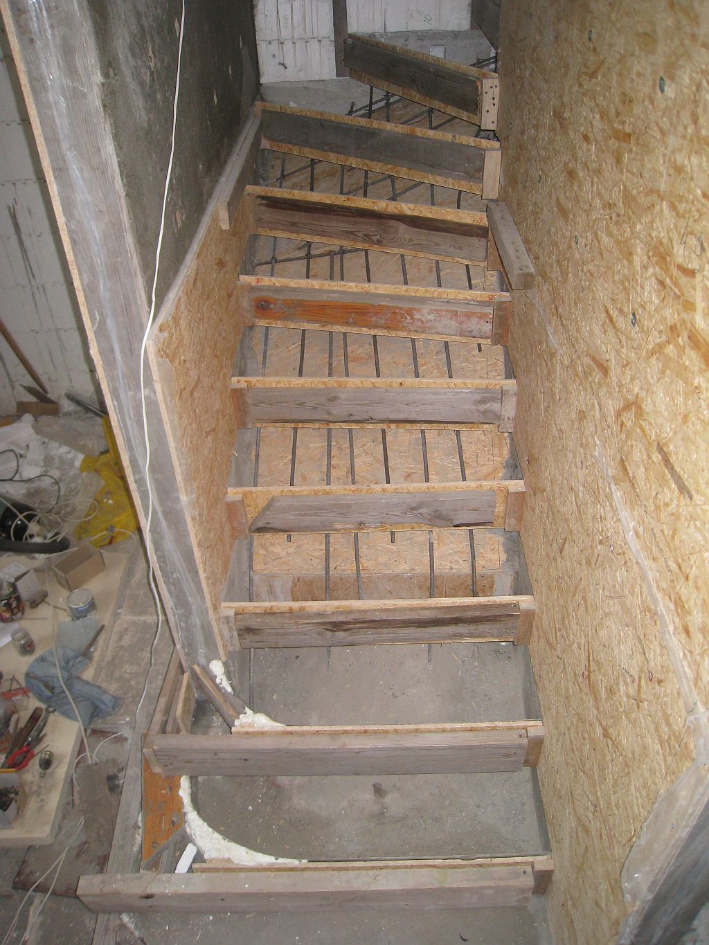

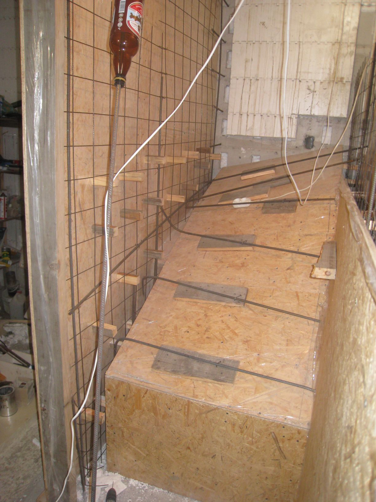

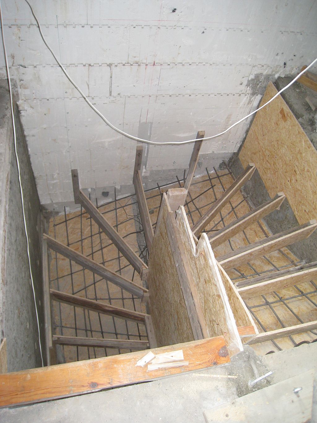

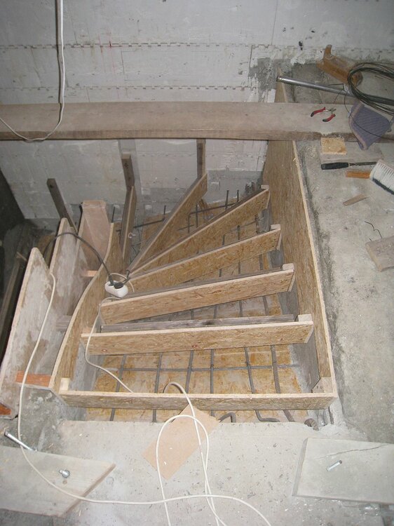

В субботу почти завершили опалубку. Остались только 2 нижние ступеньки (2-я и 3-я)
IMG_9233.thumb.jpg.9ef7d9d1cb8098240df7ca3b70f42e51.jpg IMG_9234.thumb.jpg.68551c4ce2e5a2d4c161c38a4d10c6a7.jpg

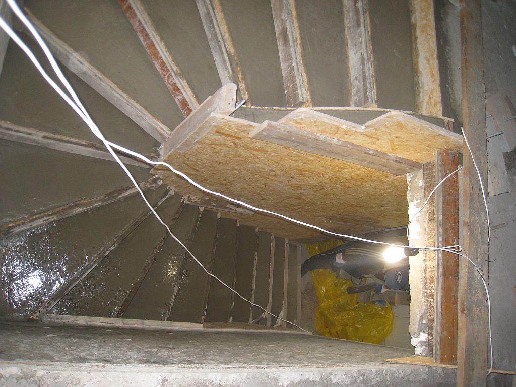

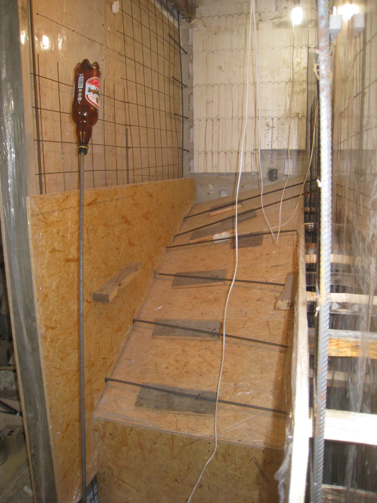

В воскресенье закончили опалубку. Немного усилили армирование лестницы и решили укрепить опалубку второго пролета. Там слой бетона получился толще, чем планировали сначала.
IMG_9245.thumb.jpg.5841fbd004e51165f3b0328ab00064c3.jpg IMG_9247.thumb.jpg.902243e7a820b37e03a344bcfb9b0857.jpg
Заливку, к сожалению в воскресенье закончить не удалось. Не хватило цемента:). Не залитыми остались 8-м ступенек.
IMG_9255.thumb.jpg.aeca207e36e03b9dfe1395e82edb5a79.jpg IMG_9257.thumb.jpg.86184bf05b9ecc25b2838d91e1411d77.jpg
Вчера поехали после работы и завершили заливку. Ушло ровнно 2 мешка цемента (4-ре замеса). Бетона не осталось ни грамма, как раз весь ушел на лестницу.
Вот что получилось.
IMG_9265.thumb.jpg.b4806c7f2542148d18b0dcb93d88ac27.jpgIMG_9268.thumb.jpg.9f19c7eea49b3e63e5f4e6ca64ec81b6.jpg
Недовольный качеством хазяин сам взялся поправлять ступеньки:lol::lol:, вот я его и сфоткал.

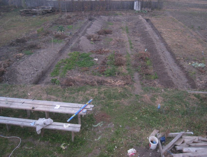

Запланировали в этом году денги зарыть на участке в землю:). Имеется в виду сделать Подземный воздуховод для подогрева/охлаждения воздуха. Планируется две параллельные ветки канализационных труб диаметром 160 мм, длинной около 70 м каждая на глубине 120 -180. Трубы пройдут через двор и огород.

Тут Игорь оказался почти прав. Пленка при заливке стен работала, а вот при заливке лестницы мы ее содрали. Не выдержала она нашего хождения по ней при заливке стен. Поэтому при заливке лестницы пленку ободрали почти кругом. Посмотрим что из этого получится.
Сегодня ходил по лестнице вверх/вниз. Здорово, шаг не сбивается, не смотря на забежные ступеньки. Хорошо Аркон посчитал! :)

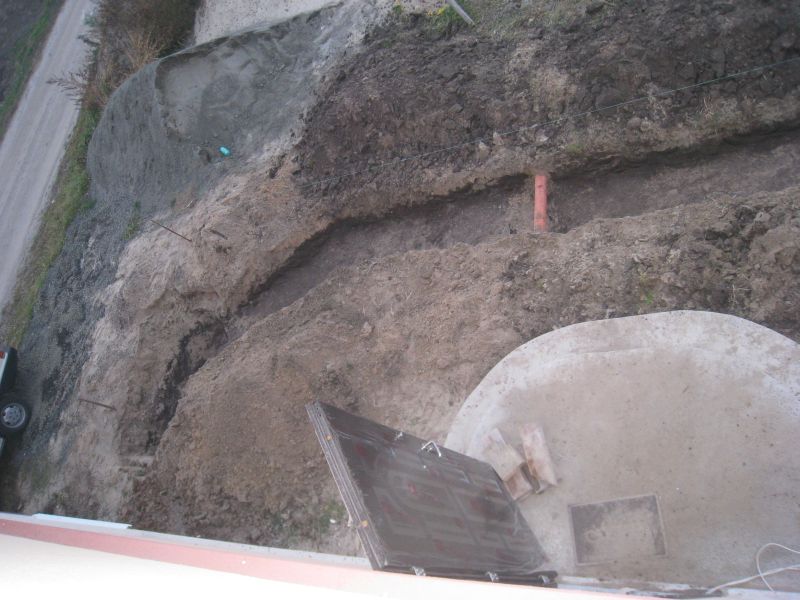

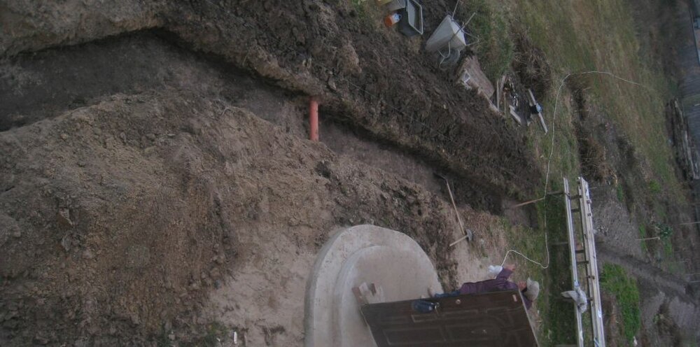

Приступили к работам по подземному воздуховоду. Копать решили вручную, наши женщины не захотели пускать экскаватор на огород. Получается общая длинна воздуховода около 75 м (две трубы параллельно диаметром 160 мм). Почти всю трассу наметили.
IMG_9280.jpg.be723286975479426cc5d3a41e84735a.jpg IMG_9282.thumb.jpg.185d233a1b50ed24373d8314991524f2.jpg IMG_9279.jpg.60224c0cd0da60ae626dd3e1f24e0908.jpg
От ввода в дом до огорода примерно 16 м, по огороду до поворота - 22 м, далее 9 м и обратно 22 м и дальше к приямку еще метров 5-6. В конце будет приямок, в нем вентиляторы и насос по откачке конденсата. Наклон трубы по участкам планирую: 15м - уклон вниз - 3%, 22 м - уклон вверх 2%, остальная часть идет с уклоном вниз 2 %. От точки перегиба (после 15 м) - трубопровод конденсата в приямок.
