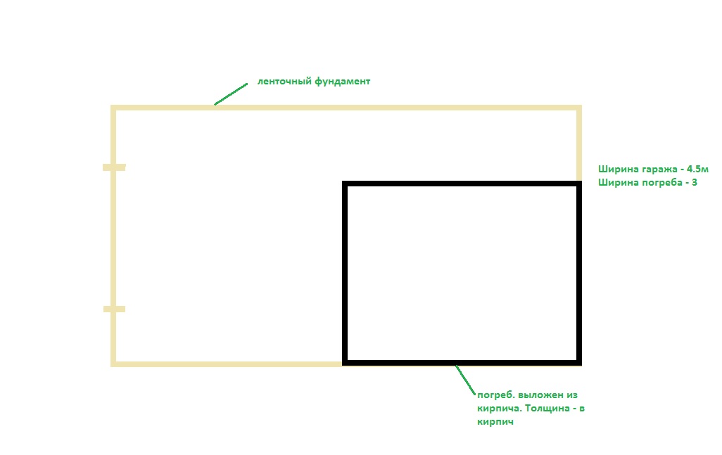

Nikolan Опубліковано: 11 травня 2015 Поділитись Опубліковано: 11 травня 2015 Доброго времени суток. Собираюсь строить гараж. А под частью его погреб. Глубина погреба 2.5м -3 метра. глубина ленточного фундамента 1м-1.2м Грунт хороший. Эскиз я прикрепил во вложении. Вопрос можно ли так сделать. не будет ли трещин в стене в последствии? Так как часть сьен гаража будет на ленточном фундаменте, а часть на стенах погреба. Посилання на коментар Поділитися на інших сайтах More sharing options...
Лис Ник Опубліковано: 11 травня 2015 Поділитись Опубліковано: 11 травня 2015 Доброго времени суток. Собираюсь строить гараж. А под частью его погреб. Глубина погреба 2.5м -3 метра. глубина ленточного фундамента 1м-1.2м Грунт хороший. Эскиз я прикрепил во вложении. Вопрос можно ли так сделать. не будет ли трещин в стене в последствии? Так как часть сьен гаража будет на ленточном фундаменте, а часть на стенах погреба. Тоесть погреб на глубину 3 метра будет сделан из обычного кирпича? Посилання на коментар Поділитися на інших сайтах More sharing options...
Nikolan Опубліковано: 11 травня 2015 Автор Поділитись Опубліковано: 11 травня 2015 Тоесть погреб на глубину 3 метра будет сделан из обычного кирпича? да. из красного полнотелого кирпича. в кирпич. Посилання на коментар Поділитися на інших сайтах More sharing options...
Лис Ник Опубліковано: 11 травня 2015 Поділитись Опубліковано: 11 травня 2015 да. из красного полнотелого кирпича. в кирпич. Было несколько тем про крыльцо из красного кирпича, и то что с ним происходит через зиму... Вообщем из бетона нужно строить, а учитуя глубину в 3 метра еще и из армированого Посилання на коментар Поділитися на інших сайтах More sharing options...
Nikolan Опубліковано: 11 травня 2015 Автор Поділитись Опубліковано: 11 травня 2015 Было несколько тем про крыльцо из красного кирпича, и то что с ним происходит через зиму... Вообщем из бетона нужно строить, а учитуя глубину в 3 метра еще и из армированого ну с крыльцом тут все понятно. попадает вода, впитывается и замерзает. у нас у людей погреба стоят по 50 лет из кирпича... Посилання на коментар Поділитися на інших сайтах More sharing options...
Лис Ник Опубліковано: 11 травня 2015 Поділитись Опубліковано: 11 травня 2015 ну с крыльцом тут все понятно. попадает вода, впитывается и замерзает. у нас у людей погреба стоят по 50 лет из кирпича... Все конечно может быть но я бы точно не рискнул, бетон и монолит ИМХО Посилання на коментар Поділитися на інших сайтах More sharing options...
JFK Опубліковано: 11 травня 2015 Поділитись Опубліковано: 11 травня 2015 Грунт хороший. Тогда проблем не будет )) Посилання на коментар Поділитися на інших сайтах More sharing options...
Nikolan Опубліковано: 11 травня 2015 Автор Поділитись Опубліковано: 11 травня 2015 расстояние 1.5 метра от фундамента до стены погреба нормально? не должно выдавить грунт в погреб? Посилання на коментар Поділитися на інших сайтах More sharing options...
