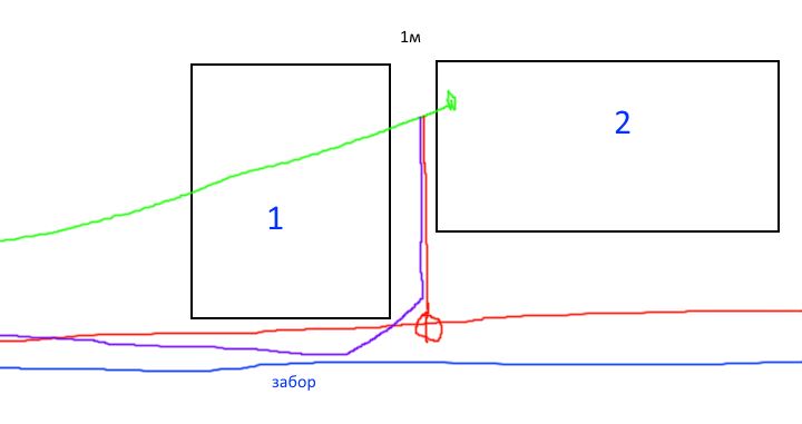

serg450453 Опубліковано: 11 травня 2015 Поділитись Опубліковано: 11 травня 2015 Итак, на земельном участке имеется дом под номером 2, от него идет канализационная труба (салатовый цвет). Сейчас копается ленточный фундамент под дом №1, который как видно накрывает канализацию. Вопрос №1, нужно ли вообще куда то лезть? И просто оставить все как есть. Канализационная труба пластиковая. Или нужно все так сейчас все переделать? Вопрос №2 Если переделывать, лучше делать перпендикулярный вход, а следственно одно колено, или делать 2 колена, и более плавный поворот. Пс. Канализационная труба отмечаенная красным цветом уже есть, это канализация с кухни. Посилання на коментар Поділитися на інших сайтах More sharing options...
Ded_M03ay Опубліковано: 11 травня 2015 Поділитись Опубліковано: 11 травня 2015 1. Лучше переделать. 2. Лучше более плавный поворот (можно даже 3 колена по 30 градусов) Посилання на коментар Поділитися на інших сайтах More sharing options...
xim24 Опубліковано: 12 травня 2015 Поділитись Опубліковано: 12 травня 2015 Итак, на земельном участке имеется дом под номером 2, от него идет канализационная труба (салатовый цвет). Сейчас копается ленточный фундамент под дом №1, который как видно накрывает канализацию. Вопрос №1, нужно ли вообще куда то лезть? И просто оставить все как есть. Канализационная труба пластиковая. Или нужно все так сейчас все переделать? Вопрос №2 Если переделывать, лучше делать перпендикулярный вход, а следственно одно колено, или делать 2 колена, и более плавный поворот. Пс. Канализационная труба отмечаенная красным цветом уже есть, это канализация с кухни. Если канализация (по зеленой трубе) функционирует, есть возможность не зацепить при заливке фундамента, тогда зачем её перекладывать?... оставьте как есть. Если все-таки надумаете перекладывать, тогда нужно сделать 2коленями по 45 и поставить тройник с заглушкой для возможности прочистки или ревизионно-поворотный колодец. Посилання на коментар Поділитися на інших сайтах More sharing options...
