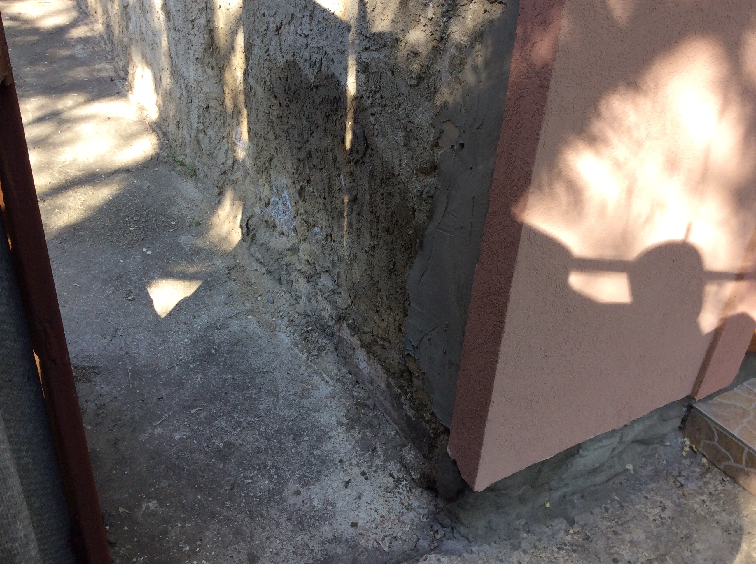

AlexTi Опубліковано: 9 травня 2015 Поділитись Опубліковано: 9 травня 2015 Здравствуйте , проблема на фото , дом 1900 г постройки , отмостки раньше небыло появилась относительно недавно 3 года назад за это время она слегка села и появились микро зазоры между стеной и отмосткой , вода стякающаяся к углу дома упераеться в стяжку перед домом и в углу получаеться замок , вопрос ? Может ли вода просачиваясь через эти трешены давать такой результат ? И еще штукатурка не ровная местами трешены может ли это быть результатом касого дождя ? Или это же всетоки тянет с грунта ? Помогите решить проблему и подскажите что сделать чтоб навсегда избавиться от влаги на стене ! Спасибо Посилання на коментар Поділитися на інших сайтах More sharing options...

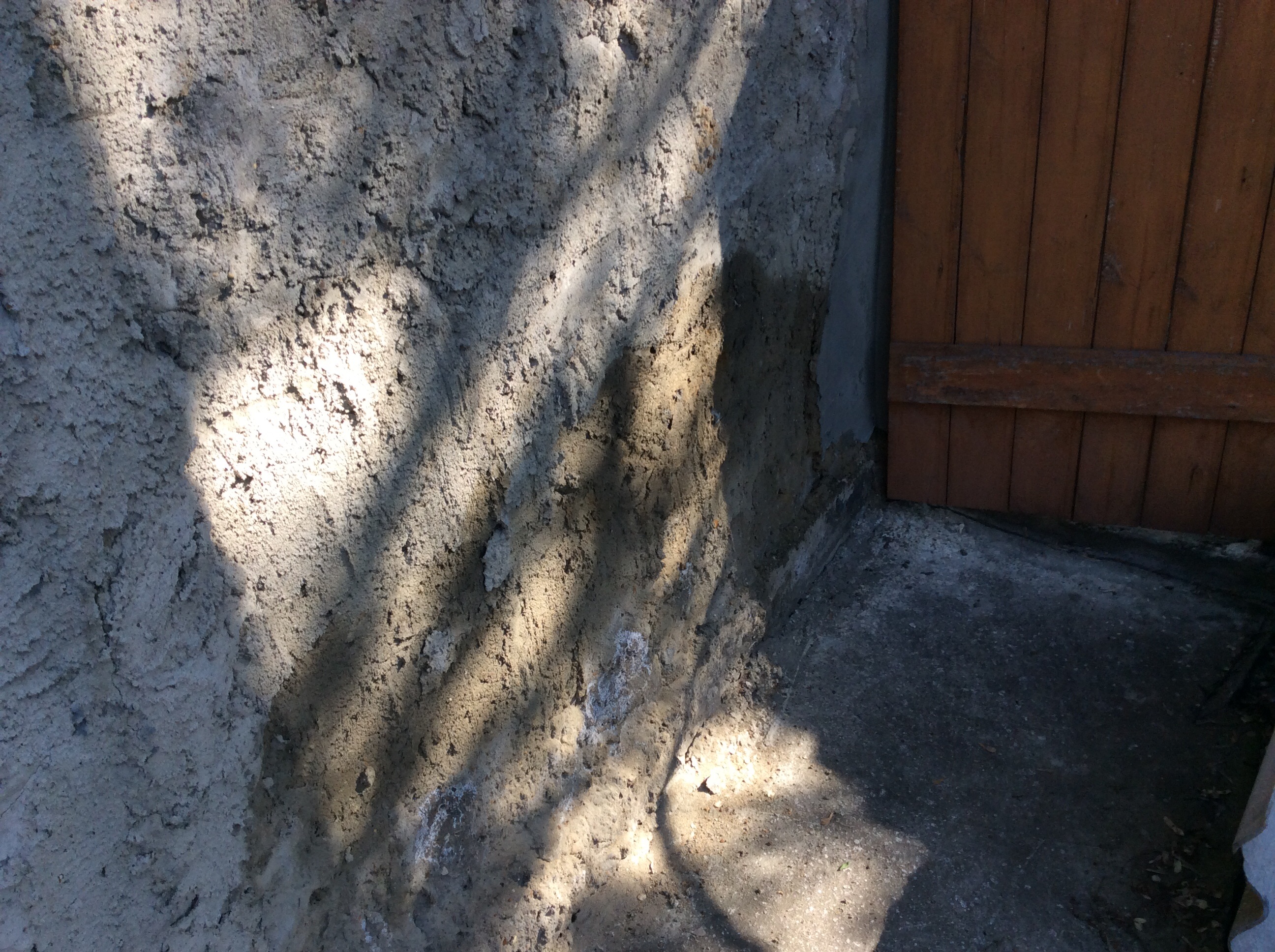

AlexTi Опубліковано: 9 травня 2015 Автор Поділитись Опубліковано: 9 травня 2015 Еще фото к проблеме Посилання на коментар Поділитися на інших сайтах More sharing options...
Maris Опубліковано: 8 червня 2015 Поділитись Опубліковано: 8 червня 2015 если сыреет стена значит нужна гидроизоляция. Нужно исключить возможность влаге попадать на стену дома. Убрать отмостку гидрозолировать либо рубероид со с теклохолстом либо специальная мембрана. Вариант утепление экструдером и обмазочная гидроизоляция. Второй вопрос отрыв отмостки от стены дома. Из за перепадов температур и расширения материалов происходит разрыв. А еще не забываем про пучение грунта при морозах. Чтобы компенсировать эти силы нужно сделать реформационный шов и утеплить отмостку. Между стеной дома и будущей отмосткой положить демпферную ленту и под стяжкой на см 50 проложите хотя бы пенопласт. Посилання на коментар Поділитися на інших сайтах More sharing options...
