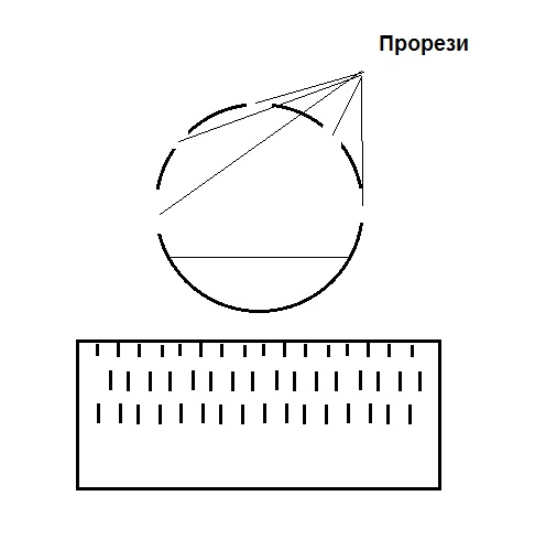

Трубы можно не сверлить, а сделать вертикальные прорези болгаркой, дольше прослужит система до промывки (из личного опыта). На картинке труба по центру "рулета" из щебня и геотекстиля, лучше ниже трубу разместить. Если вода стоит, то ей что-то мешает впитываться - глубина траншеи должна быть соответствующей.

Вертикальні відносно чого? Іншими словами, вздовж надрізи чи впоперек труби? І якої довжини робити і як зачасто?

Поперек трубы, прорези делал сточившимся отрезным диском 1,5 мм - дотрагивался до трубы, где-то по 10 -15 мм получались. Нижнюю часть трубы не прорезал (где-то 1/3), прорези делал в шахматном порядке (так меньше нарушается жесткость тубы, имхо). Расстояние между прорезями не скажу, делал на глаз. Цель была отсечь воду поступающую на участок, трубы клал перед участком, уклон 2 см на метр, копал до глины (у меня глина не пропускает воду) где-то 3,5 метра, затем как Вы описали - труба, щебень, геотекстиль и сверху траншею засыпал песком (1,5м),и затем уже грунт. Таким образом отсек воду, но у меня другая ситация, вода шла с верхних участков на глубине 1-1,5 метров и пришлось городить такое, еще и насос ставить. В Вашем случае проще. Попытался нарисовать перфорацию трубы.
Навіщо щось різати. Як є вже готова дренажна гофротруба. Була зовсім не дорого в свій час. У мене в темі є фотки.
стільки отворів руками все одно не наріжете.

Грамотно! Але я думав собі пверхностний робити, біля 50см.
це в мене якраз сад буде.

Просто маю 20м залишків труб каналізаційних. Та 100 м2 геотекстилю.
А так взнавав 22грн\метр польскої дренажки 100-ки без геотекстиля.
А у Вас какой глубины "канава", куда отводить хотите? 50 см глубина плюс уклон на 25 м - получается где-то 1 метр на выходе в канаву. Если действительно это вода с других участков, то проще вырыть траншею вдоль участка и пусть себе вода стекает, открытым способом, дальше в канаву. Если задержка воды из-за глины, тогда проще сделать вертикальный дренаж, пусть вода себе стекает вниз.
