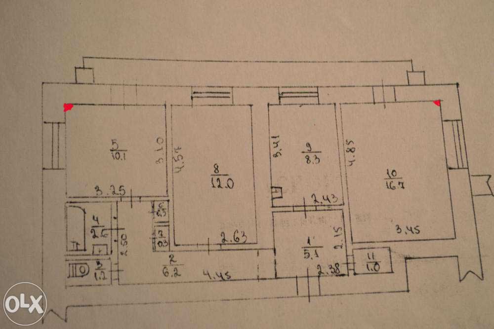

extremum Опубліковано: 7 травня 2015 Поділитись Опубліковано: 7 травня 2015 Всем привет. Подскажите, пожалуйста, по грибку. Квартира, которая в атт., куплена около 7 лет назад. Жили в ней около 4 лет и решили начать ремонт с балкона. Утеплили, поставили пластиковые окна и т.д., все по классике. И тут обратили внимание, что через год начали чернеть углы в двух крайних комнатах ( пошел грибок) которые выделенный красным на картинке. На данный момент сняли обои под обоями грибка нет, но есть пенопласт толченой 1 см. его тоже сняли. Что подскажите делать в таких ситуация. Кто-то говорит надо утеплять стены с улицы?...кто-то делать вентиляцию?..кто-то надо стены обрабатывать от грибка?...и.т.д. Подскажите. как правильно поступить (последовательность работ), что бы после ремонта через пол года опять не вылезла плесень? Заранее благодарен. Посилання на коментар Поділитися на інших сайтах More sharing options...
AOZ1 Опубліковано: 28 травня 2015 Поділитись Опубліковано: 28 травня 2015 которые выделенный красным на картинке. На данный момент сняли обои под обоями грибка нет, но есть пенопласт толченой 1 см. его тоже сняли. Что подскажите делать в таких ситуация. Кто-то говорит надо утеплять стены с улицы?...кто-то делать вентиляцию?..кто-то надо Вам назвали правильную, с точки зрения приоритетов, последовательность действий. Вполне возможно хватит первого пункта. Посилання на коментар Поділитися на інших сайтах More sharing options...
Evgenij_S Опубліковано: 29 травня 2015 Поділитись Опубліковано: 29 травня 2015 Лет 8 назад мой родственник в квартире в панельном доме поменял окна на пластиковые и началась точно такая же проблема: цветут углы, сырость такая, что отваливались обои... Все решилось наружным утеплением квартиры 100мм пенопласта и на всякий случай противогрибковой пропиткой перед переклейкой обоев. Прошло уже 6 лет - полет нормальный. Посилання на коментар Поділитися на інших сайтах More sharing options...
Evgenij_S Опубліковано: 16 листопада 2015 Поділитись Опубліковано: 16 листопада 2015 Добавлено через 34 секунды А у нас наоборот-после утепления наружным начало всё цвести. Видимо ещё и вентиляция имеет большое значение! Да, Вам тогда нужно делать вентиляцию с рекуперацией воздуха. Посилання на коментар Поділитися на інших сайтах More sharing options...

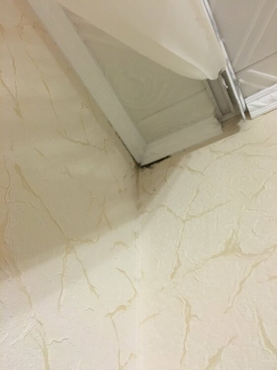

Evgeniy_New Опубліковано: 7 лютого 2016 Поділитись Опубліковано: 7 лютого 2016 Добрый день, Позвольте реанимировать тему. В селе дом из ракушечная, обложен силикатным кирпичом. по периметру стена утеплена 5 см пенопластом до франтонов, те франтоны не утеплены. Утепление проведено так же по потолку - до 30 см минваты уложено на чердаке. Окна - металлопластик. При этом цветут углы - см фото. Пока думаю, что нужно утеплить франтоны, хоть на 50-100см, тк силикатный кирпич может быть мостиком холода по диагонали между улицей и тёплым помещением. Может ещё что-то посоветуете? Посилання на коментар Поділитися на інших сайтах More sharing options...
boss_maxx Опубліковано: 7 лютого 2016 Поділитись Опубліковано: 7 лютого 2016 Частный дом Стены из силикатного кирпича.Перекрыт ж\б панелями.После установки м\пластиковых окон через время начали плакать окна на откосах и в углах и под потолком появилась плесень.Обработал против грыбка жидкостю несколько раз.Откосы проклеил пенопластом внутри 2-3см.А потолок сделал из гипсокартона.Вдоль наружных стен утеплил минватой.Дополнительно установил ТТ котел\газом не топлю\Накручивало больше 20 куб сутки.Опилок сгорает 100 кг+-.Окна сухие но и грибка нет. Посилання на коментар Поділитися на інших сайтах More sharing options...
