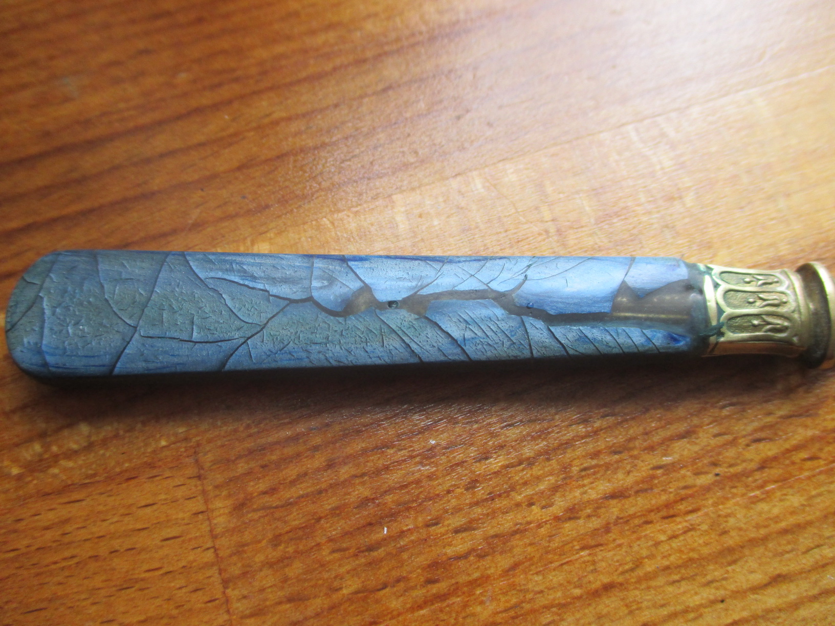

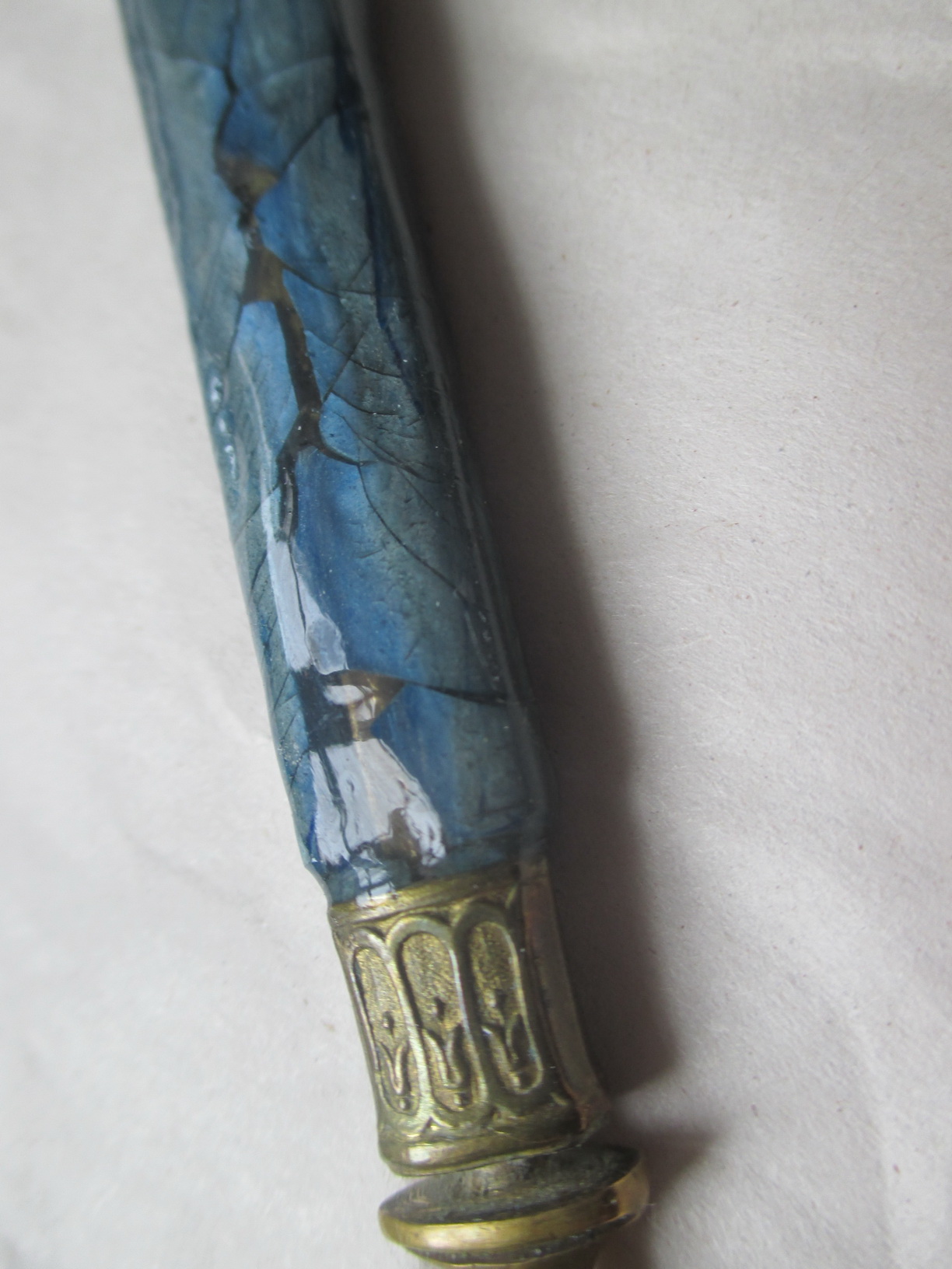

Попали мне в руки старые вилки (для рыбы, то ли для десерта :) ).
Рукоятки пластик. в Ужасном состоянии. Потрескавшийся местами просто выкрошился (сорри не могу найти фотки изначального состояния).
В принципе все просто.

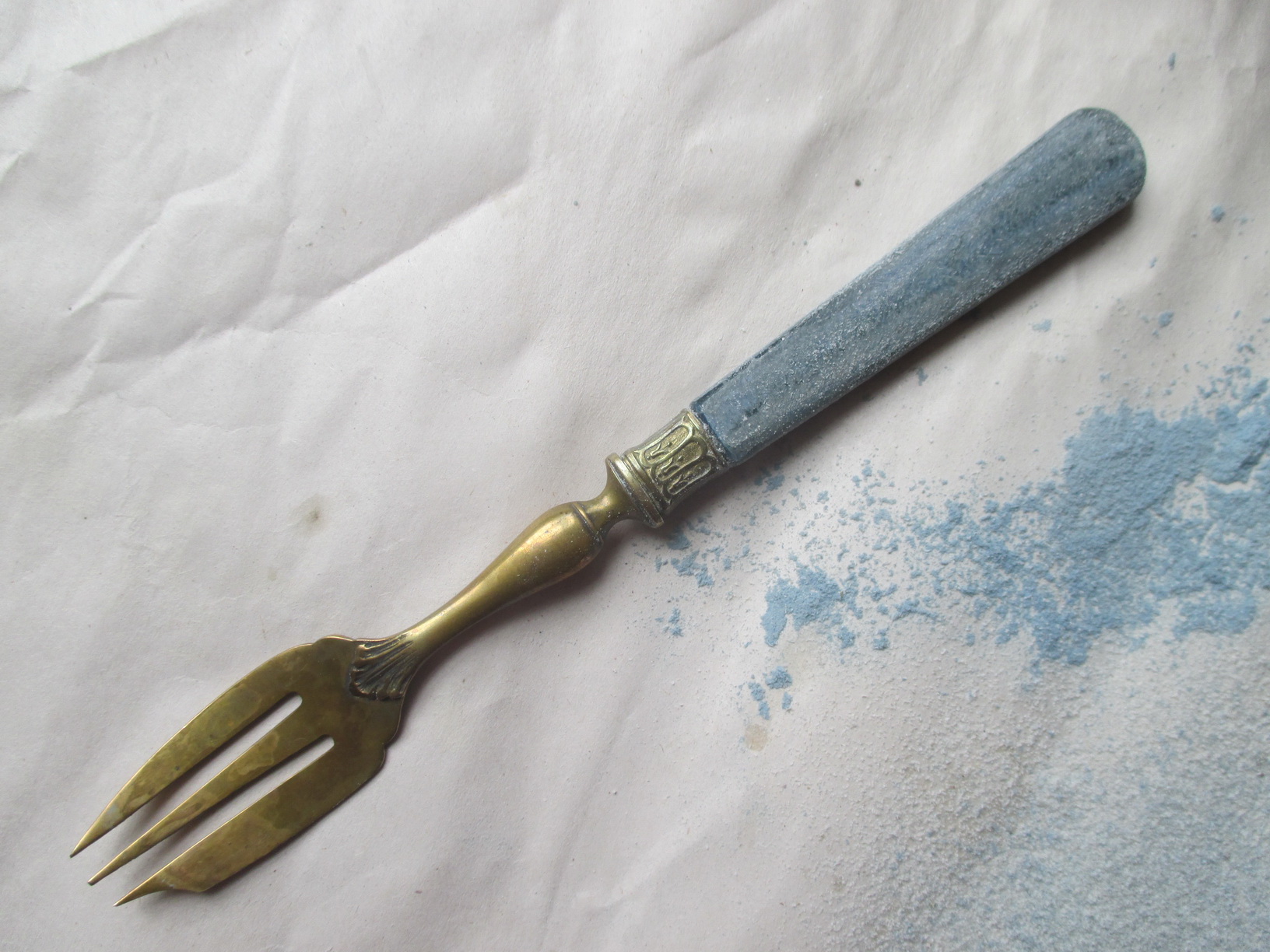

Зачистить.
Обезжирить (кисточка, ветошь).

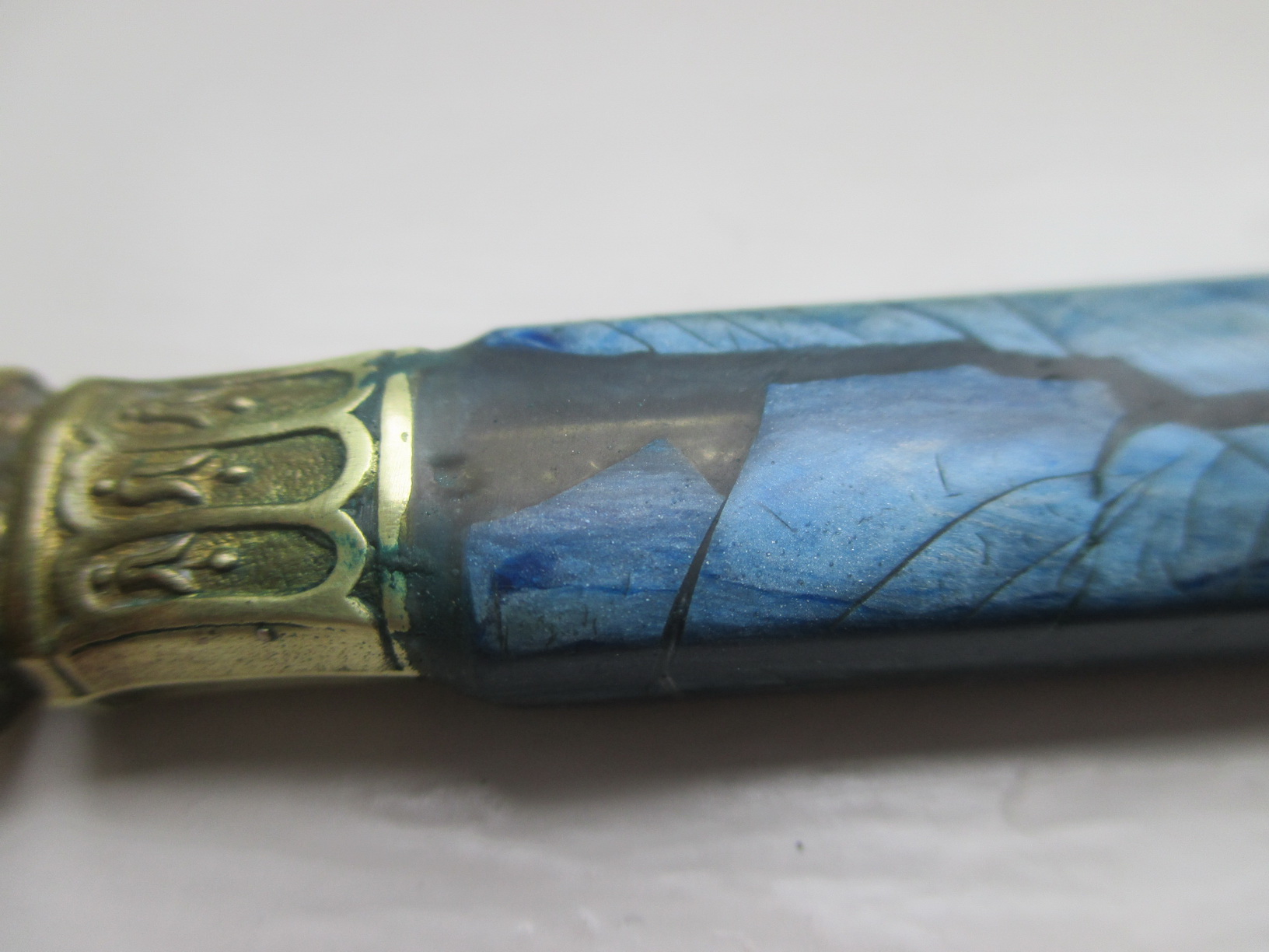

Эпоксидная смола (двукомпонент). Втирается в трещины и заливается в дыры. некоторые рукоятки удалось снять и насадить на смолу по-новой.
Сохнет сутки.

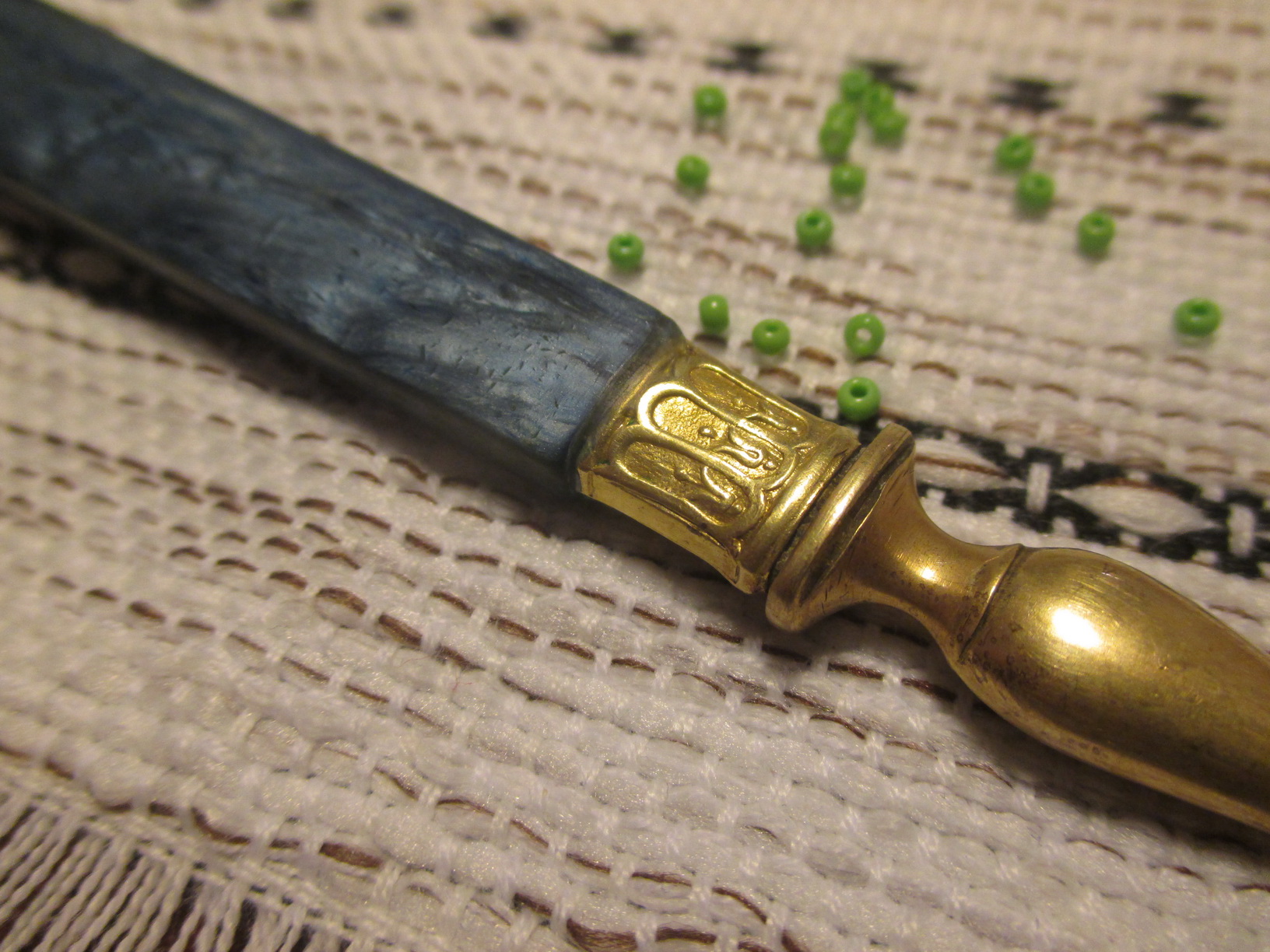

Дальше напильник, надфиль, наждак 150 - 4000. Войлок с пастой Гои (полировка).
Мойка.

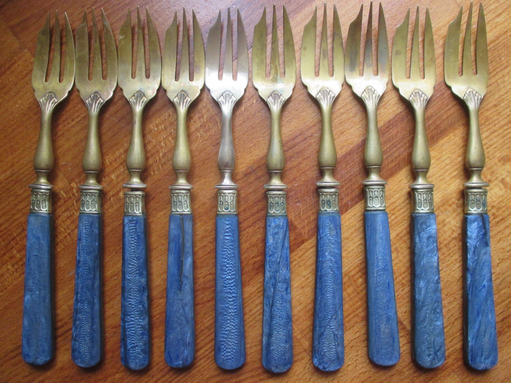

В общем - просто и беззатей. Даже можно без полировки.
Так что у кого есть что подобное... смело беритесь за работу. Дарите новую жизнь старым вещам.
795593814_IMG_1782_.thumb.JPG.ceaed97ead233271ffed7f4932a5e181.JPG 1445641591_IMG_1779_.thumb.JPG.cd43c25ff16057c3e69a1b3cfe6b5606.JPG 159173751_IMG_1778_.thumb.JPG.a102b2b559f6e1fa0738fd9e8ec42016.JPG 293709089_IMG_1788_.thumb.JPG.e7661fe8d5f2d87a20b168c21012fe79.JPG 1579579009_IMG_1784_.thumb.JPG.880dd6f81fb60f88c7465b834f8a172f.JPG 723976679_IMG_1794_.thumb.JPG.8268531da76d686faf1123453563955e.JPG
П.С. специально хотел сохранить вид всех трещин и налет старины - по этому прозрачная смола. Иначе можно добавить любого порошкового красителя в эпоксидку.
