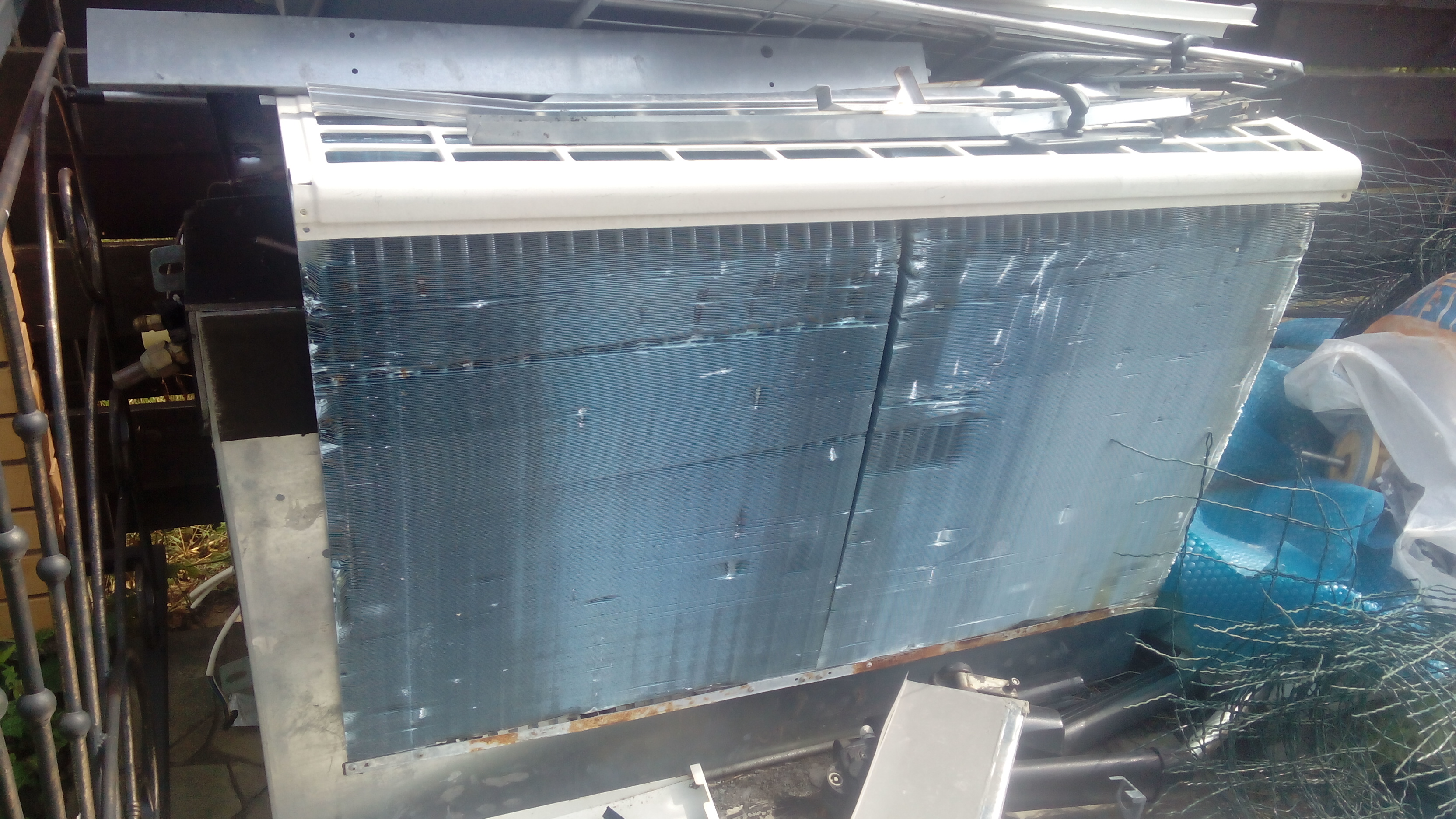

Konstruktor Опубліковано: 15 липня 2015 Поділитись Опубліковано: 15 липня 2015 День добрый. Может кому для работы или кулибинства пригодиться. У Заказчицы стоит без дела( и обшивки) наружный блок(см. вложение) Марку найду допишу. Посилання на коментар Поділитися на інших сайтах More sharing options...
