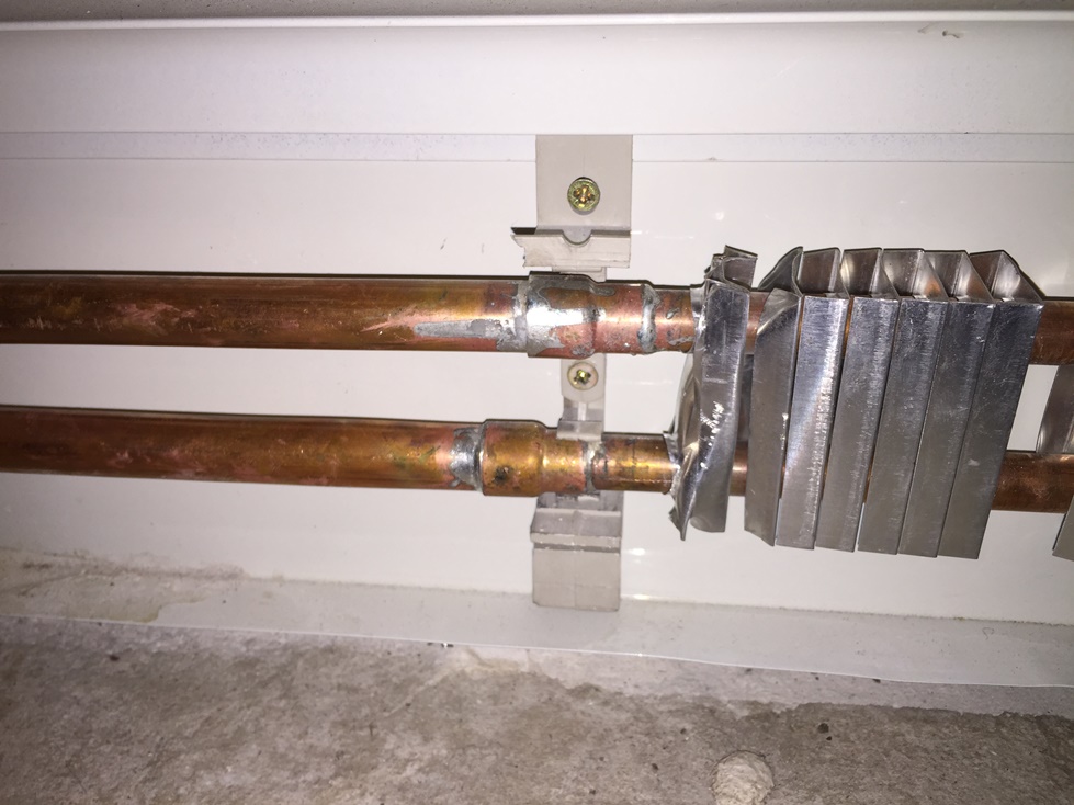

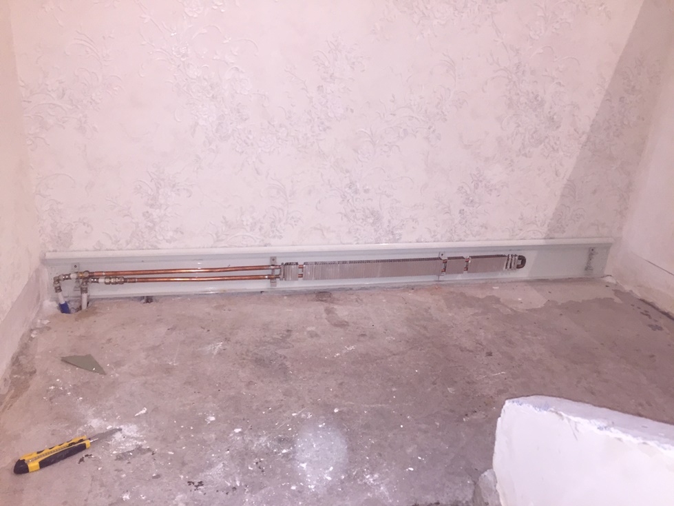

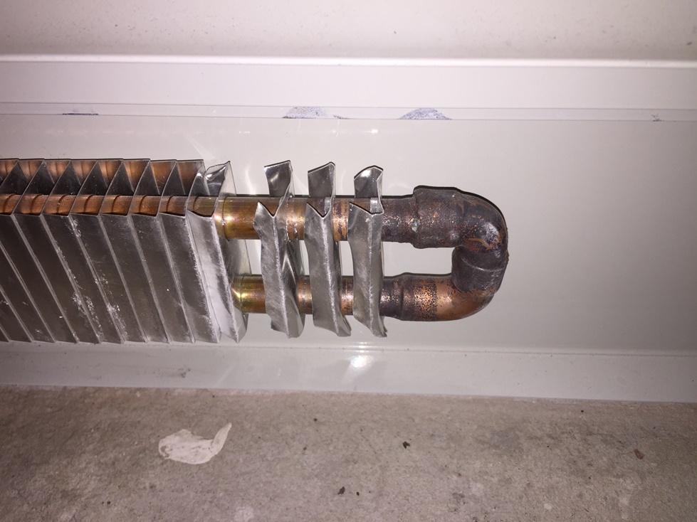

GeoTeplo Опубліковано: 24 травня 2015 Поділитись Опубліковано: 24 травня 2015 Кстати, немного оффтопну, чтобы тем не плодить: кто сталкивался с "теплыми плинтусами"? Имею в виду с мини радиатором. Сева, мы сталкивались. Смотря в чем вопрос. После установки теплового насоса, на одном из объектов, Заказчик пожаловался, что этот "ШайтанАрба не греет. Начали выяснять и выяснилось, что вроде теплый плинтус по размерам (в длину) почти подобран правильно. Вскрыли декоративную панельку и вот что оказалось: 1 Посилання на коментар Поділитися на інших сайтах More sharing options...

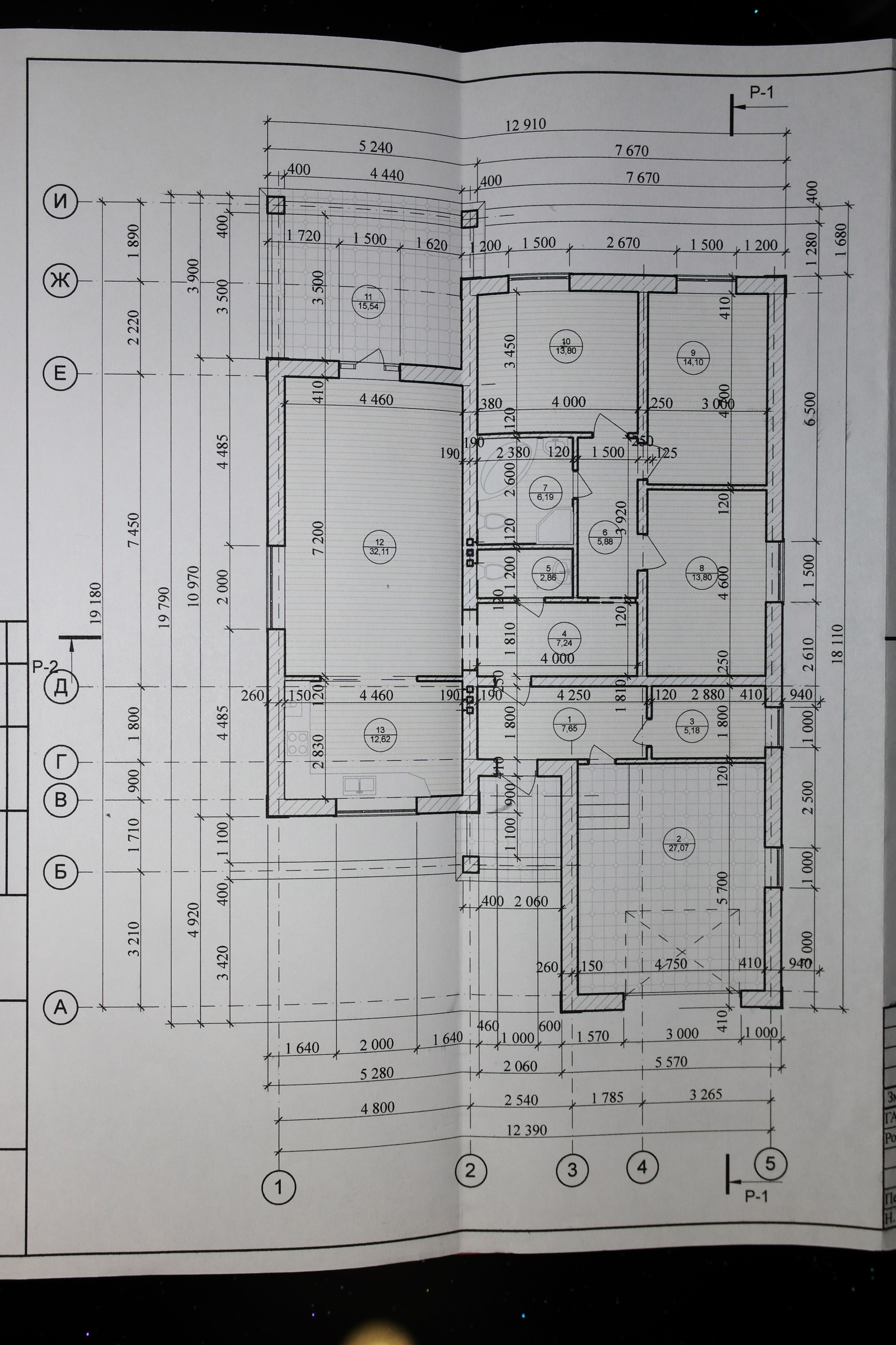

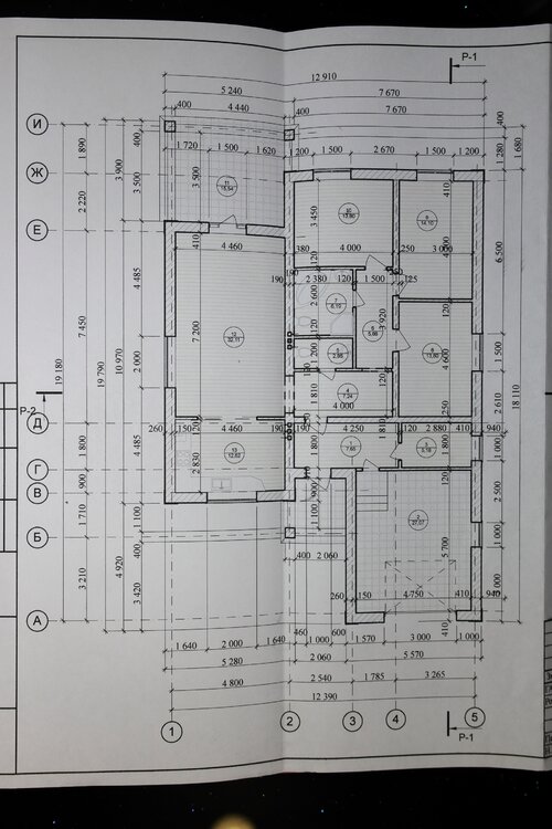

atco Опубліковано: 20 червня 2015 Поділитись Опубліковано: 20 червня 2015 Спасибо за вопрос. Ответил в лс. Вам достаточно планировкм дома для рассчета вашей системы? 1 Посилання на коментар Поділитися на інших сайтах More sharing options...
Entheos Опубліковано: 20 червня 2015 Автор Поділитись Опубліковано: 20 червня 2015 Вам достаточно планировкм дома для рассчета вашей системы? Для простого рассчета достаточно знать общую площадь и материал стен, наличие утепления, размеры окон. Посилання на коментар Поділитися на інших сайтах More sharing options...
Леонид Опубліковано: 21 червня 2015 Поділитись Опубліковано: 21 червня 2015 4 геотермальных скважины по 40 метров пробурены вдоль границы участка. Подскажите пожалуйста, на каком расстоянии друг от друга бурятся скважины, и как далеко они должны располагаться от отапливаемого помещения? Если есть интерес поставить Ваш ТН, для отопления магазина в городе, а там соответственно дефицит земли, возможно ли бурение скважин в 1-2метра от самого помещения? 1 Посилання на коментар Поділитися на інших сайтах More sharing options...
Entheos Опубліковано: 21 червня 2015 Автор Поділитись Опубліковано: 21 червня 2015 Подскажите пожалуйста, на каком расстоянии друг от друга бурятся скважины, и как далеко они должны располагаться от отапливаемого помещения? Если есть интерес поставить Ваш ТН, для отопления магазина в городе, а там соответственно дефицит земли, возможно ли бурение скважин в 1-2метра от самого помещения? Бурим через 5 метров. 2 метра от помещения не вопрос, делали не раз, 1 метр только если не высотное здание с очень большой нагрузкой на фундамент, т.к. в месте бурения неизбежно будет небольшая просадка грунта. Внутри помещения аналогично. 3 Посилання на коментар Поділитися на інших сайтах More sharing options...
atco Опубліковано: 22 червня 2015 Поділитись Опубліковано: 22 червня 2015 Для простого рассчета достаточно знать общую площадь и материал стен, наличие утепления, размеры окон. Газобетон 400 мм д500 без утепления на клей Внутренние полнотелый кирпич Окна все 1200х1400 кроме: Выход на террасу 3000х2200 В кладовой и гараже 600х400 Подсчитаете? Посилання на коментар Поділитися на інших сайтах More sharing options...
Entheos Опубліковано: 22 червня 2015 Автор Поділитись Опубліковано: 22 червня 2015 Газобетон 400 мм д500 без утепления на клей Внутренние полнотелый кирпич Окна все 1200х1400 кроме: Выход на террасу 3000х2200 В кладовой и гараже 600х400 Подсчитаете? Можно исходить примерно из значения 60-70 ватт на квадратный.метр. Просто умножьте на отапливаемую площадь. Вложения.толком не посмотрю, т.к. в отпуске, извините. 1 Посилання на коментар Поділитися на інших сайтах More sharing options...
