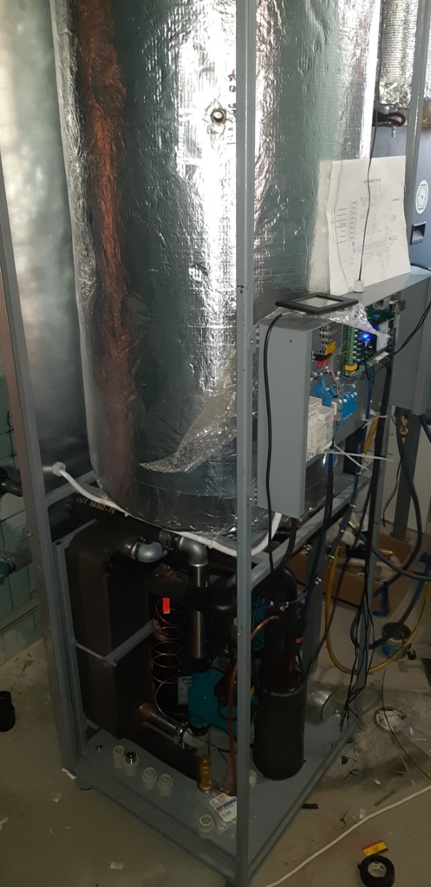

workover Опубліковано: 28 лютого 2021 Поділитись Опубліковано: 28 лютого 2021 Почитал... честно говоря шокирован. Судя по фото это не 3 года эксплуатации, а 30. Я когда то купил в автомагазине зарядное устройство для аккумулятора Запорожского завода (отечественное, не Китай), с виду красивое с паспортом... А когда снял верхнюю крышку (сильно грелось при зарядке аккумулятора) то был очень сильно удивлен, транс от лампового телевизора и плата вытравлена в домашних условиях) Завода как оказалось такого в Запорожье нету и не было. Взял импульсную зарядку Бош и больше никакого гемора. После Вашего случая и страшно смотреть в сторону отечественного "хенд мэя". Наверное проще/дороже купить какой нибудь Nibe и спать спокойно. Искренне жаль заказчика. А испорченная репутация для производителя это хуже, сами знаете чего. 2 Посилання на коментар Поділитися на інших сайтах More sharing options...

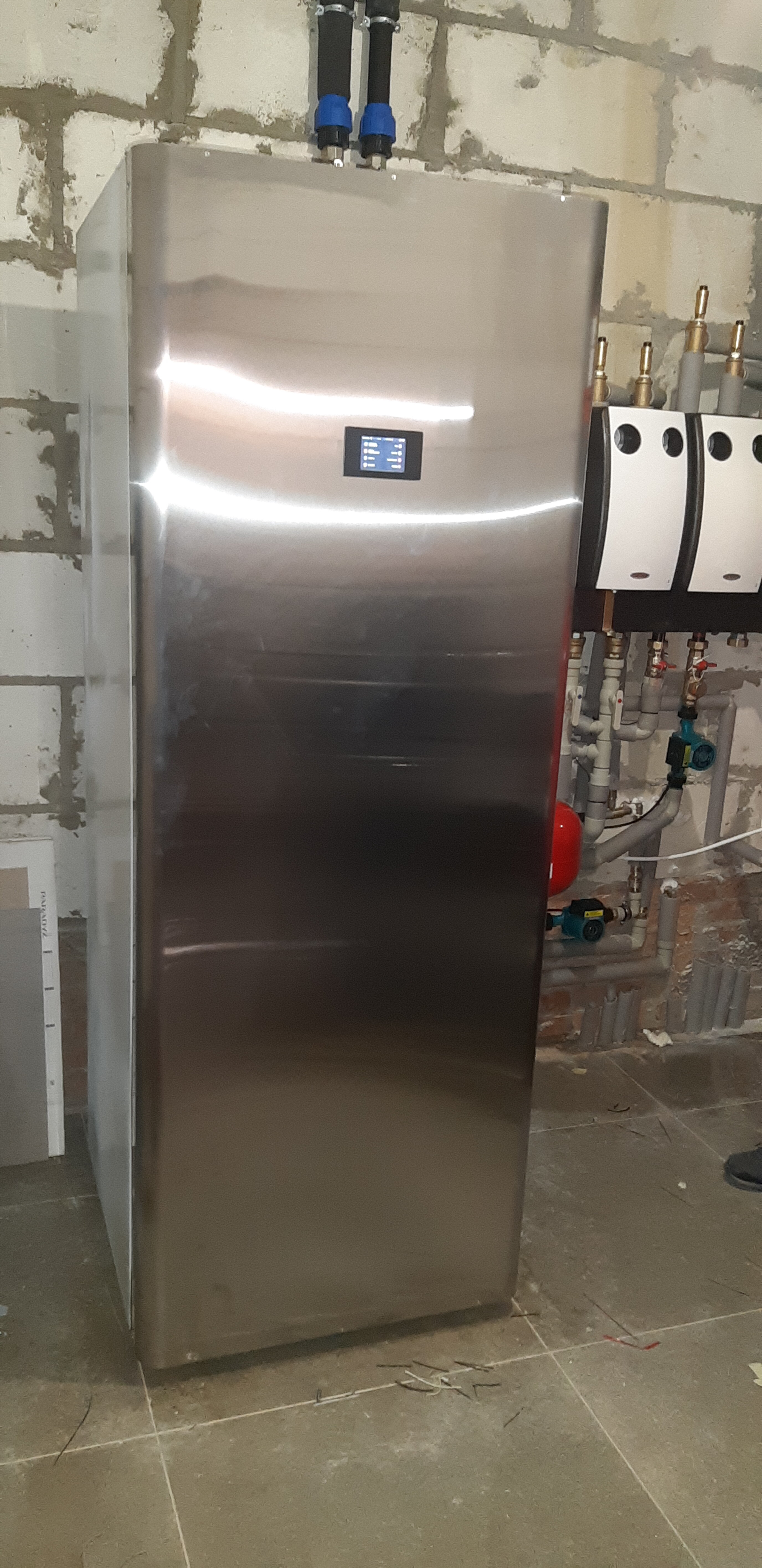

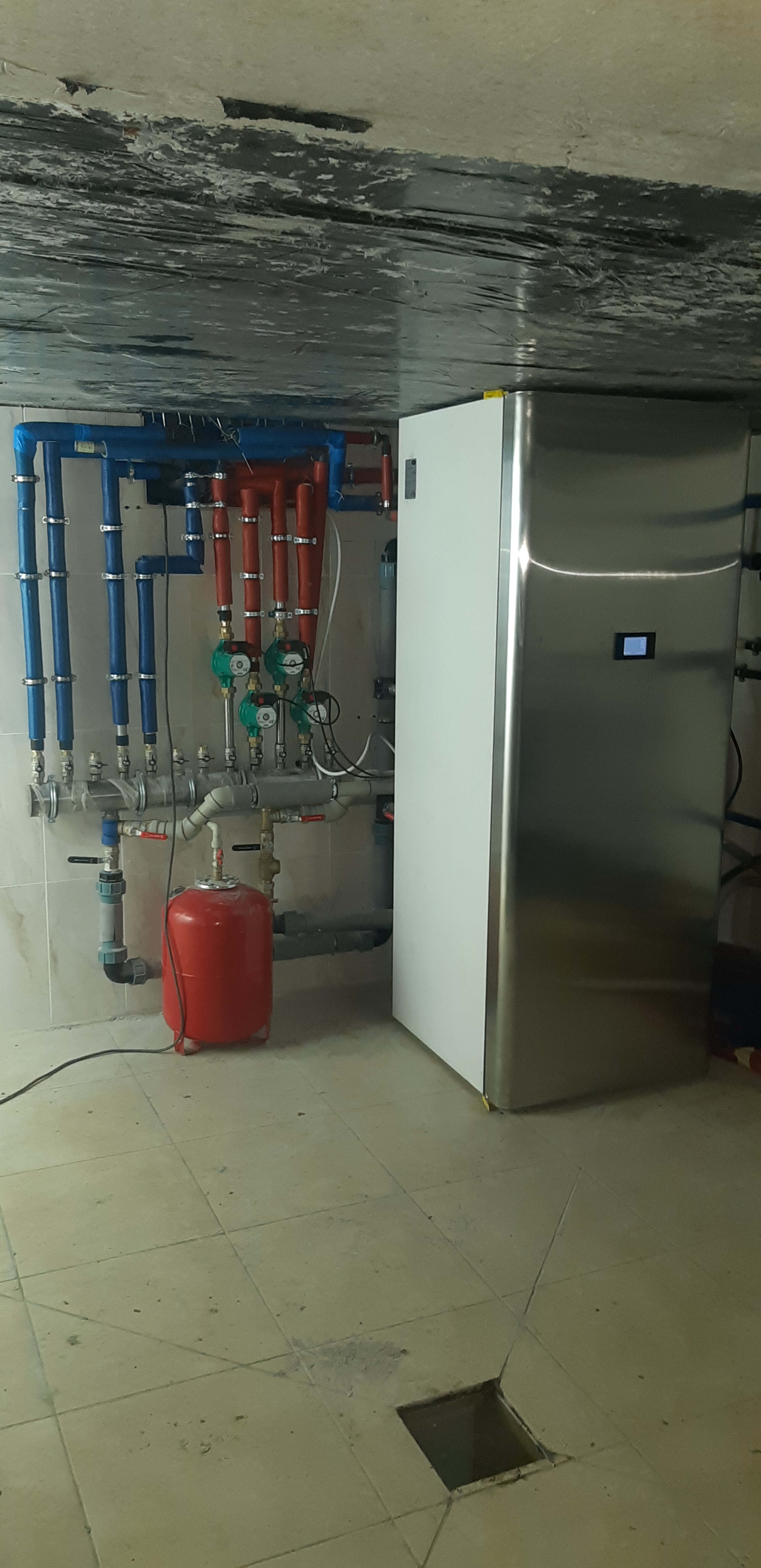

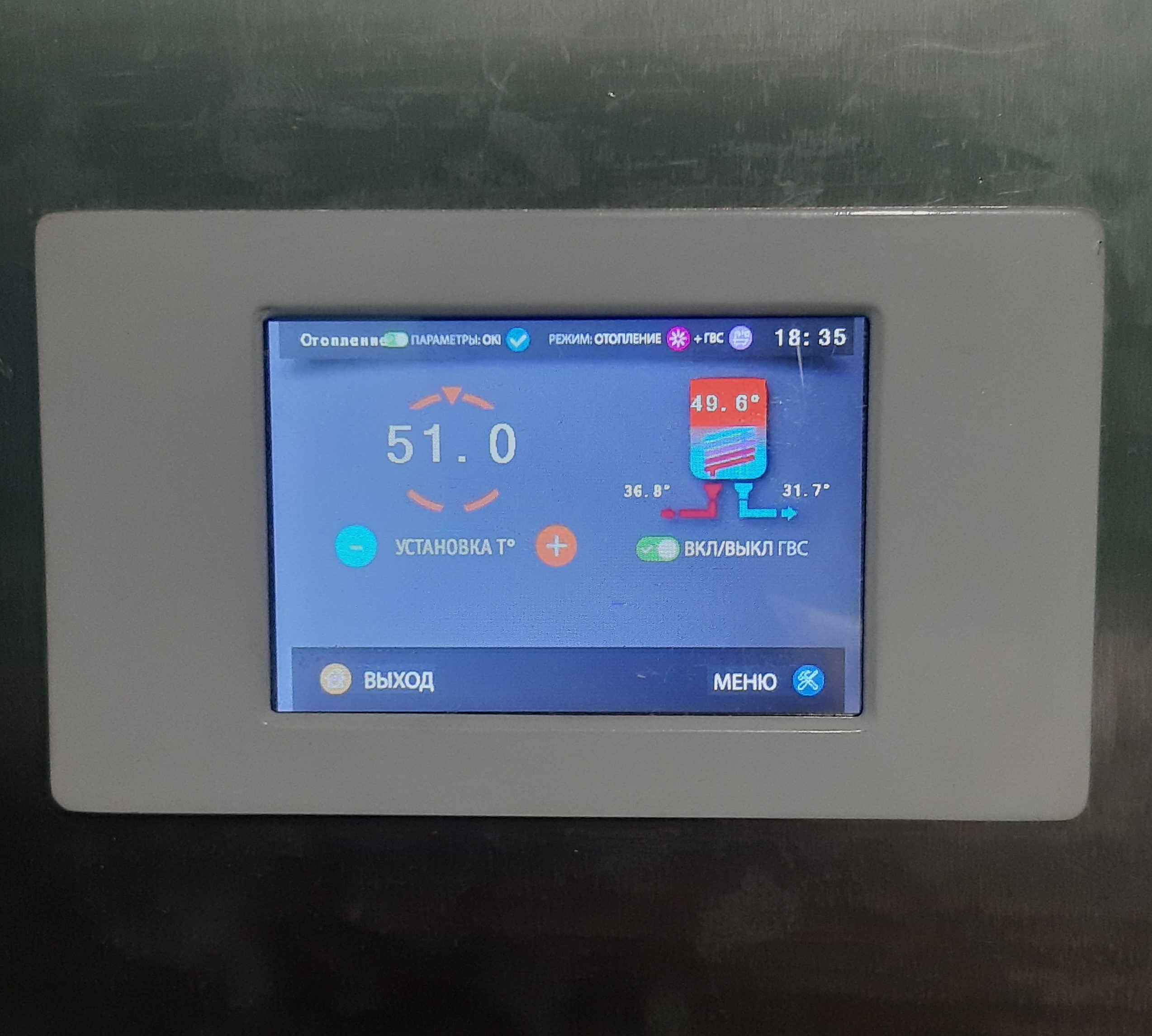

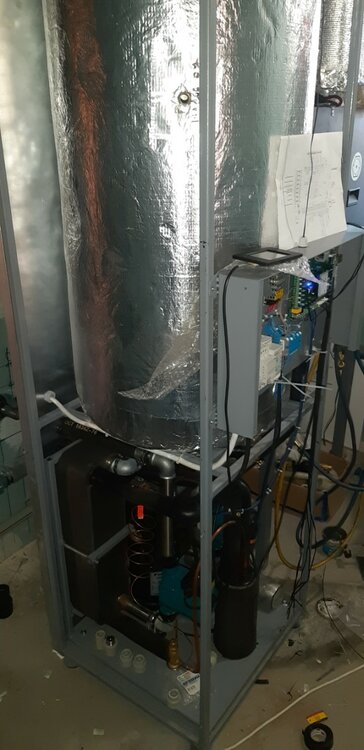

Entheos Опубліковано: 23 березня 2021 Автор Поділитись Опубліковано: 23 березня 2021 А тем временем, караван идет) Новая модель теплового насоса серии GWB c интегрированным бойлером косвенного нагрева из нержавеющей стали обьемом 300! литров с фреоновым теплообменником, позволяет нагревать горячую воду до 70С с COP 4 и выше. Модельный ряд расширен до 30КВт в одном агрегате. Компактность, улучшенный дизайн, сниженный уровень шума и вибрации благодаря весу бойлера, и главное - цена вдвое ниже европейских аналогов) Модель не имеет аналогов среди украинских производителей и конкурирует с европейскими брендами. Посилання на коментар Поділитися на інших сайтах More sharing options...

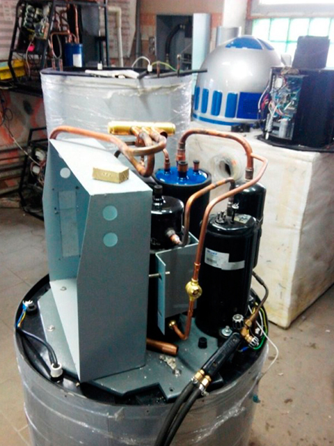

laritus Опубліковано: 23 березня 2021 Поділитись Опубліковано: 23 березня 2021 c интегрированным бойлером косвенного нагрева из нержавеющей стали обьемом 300! сделали Дройд , деда мороза (у Санташа идею стащили, только реализация с ног на голову, бойлер внизу должен быть, а не вверху, еще аукнется это вам) . позволяет нагревать горячую воду до 70С с COP 4 и выше ага... особенно когда на скриншете +49,6 С, а вообще не пишите ничего про СОР , без демонстрации показаний теплового счетчика , чтобы потом с новыми владельцами конфликта не иметь за недостоверность указанных данных. 3 Посилання на коментар Поділитися на інших сайтах More sharing options...
newbee2020 Опубліковано: 23 березня 2021 Поділитись Опубліковано: 23 березня 2021 нагревать горячую воду до 70С с COP 4 и выше. ні синку, це фантастика! (с) 2 Посилання на коментар Поділитися на інших сайтах More sharing options...
sigma_shig Опубліковано: 24 березня 2021 Поділитись Опубліковано: 24 березня 2021 позволяет нагревать горячую воду до 70С с COP 4 и выше. А можете объяснить как это? У вас сказано, что бойлер косвенного нагрева. Значит, чтобы нагреть его только "теплоносителем из ТН" до такой температуры, то температура этого ТН должна быть ~80 градусов. У вас ТН выдает такую температуру с COP=4? Или это как обычно: ТН греет бойлер до 30 градусов с СОР=4, а потом обычный ТЭН нагревает с 30 до 70? Посилання на коментар Поділитися на інших сайтах More sharing options...
deneeska Опубліковано: 24 березня 2021 Поділитись Опубліковано: 24 березня 2021 А можете объяснить как это? У вас сказано, что бойлер косвенного нагрева. Значит, чтобы нагреть его только "теплоносителем из ТН" до такой температуры, то температура этого ТН должна быть ~80 градусов. У вас ТН выдает такую температуру с COP=4? Или это как обычно: ТН греет бойлер до 30 градусов с СОР=4, а потом обычный ТЭН нагревает с 30 до 70? Бойлер обматывается медной трубкой снаружи (или внутри как по моему делает Женя) и снимает тепло перегретого выхлопа компрессора. Мы так делали с предконденсатором, в этом году вернулись к трехходовым. Все классно, все работает. Недостатки с моей тз перевешивают. 1. Управлять почти невозможно, греет только когда работает отопление. 2. Летом нужно возвращаться к классике с трехходовым. То есть все равно делать обвязку. 3. Реверс в машину уже не вставишь, будет охлаждать гвс. 4. Такие большие площадя боковых панелей требуют каркаса и шумки, это все вес и затраты. Ну и 300л многовато, дед марос оставил дроиды до 180 л кажется. Во первых размер и вес, как его волочь в топочную, а ну в подвал по лестнице с поворотами? Не во всякую топочную еще встанет. Во вторых придет время он потечет. Ничего не вечно. В третьих каждый заказчик индивидуален и если дом 100м2 на два человека, то зачем им 300 л гвс? Кому нравиться прямой нагрев вопрос можно решить проще. Берем фланец впаиваем медную трубу. На тепловой насос два сервисных крана с байпасным вентилем. Трубу вальцуем, подключем к тн. Фланец на бойлер. В случае обслужить бойлер нет проблем - сервисники закрыли, байпас открыли, фланец открутили. И таскать по раздельности бойлер и ТН. 3 Посилання на коментар Поділитися на інших сайтах More sharing options...
Entheos Опубліковано: 24 березня 2021 Автор Поділитись Опубліковано: 24 березня 2021 А можете объяснить как это? У вас сказано, что бойлер косвенного нагрева. Значит, чтобы нагреть его только "теплоносителем из ТН" до такой температуры, то температура этого ТН должна быть ~80 градусов. У вас ТН выдает такую температуру с COP=4? Или это как обычно: ТН греет бойлер до 30 градусов с СОР=4, а потом обычный ТЭН нагревает с 30 до 70? Внутри бойлера теплообменник через который проходит горячий газ после выхода из компрессора, газ имеет температуру 80-90С в зависимости от режима и типа газа, пока работает на отопление - догревает бойлер, при этом режим работы например В5W30 при нагреве теплых полов. Отсюда имеем пассивный нагрев бойлера с высоким COP Добавлено через 3 минуты Бойлер обматывается медной трубкой снаружи (или внутри как по моему делает Женя) и снимает тепло перегретого выхлопа компрессора. Мы так делали с предконденсатором, в этом году вернулись к трехходовым. Все классно, все работает. Недостатки с моей тз перевешивают. 1. Управлять почти невозможно, греет только когда работает отопление. 2. Летом нужно возвращаться к классике с трехходовым. То есть все равно делать обвязку. 3. Реверс в машину уже не вставишь, будет охлаждать гвс. 4. Такие большие площадя боковых панелей требуют каркаса и шумки, это все вес и затраты. Ну и 300л многовато, дед марос оставил дроиды до 180 л кажется. Во первых размер и вес, как его волочь в топочную, а ну в подвал по лестнице с поворотами? Не во всякую топочную еще встанет. Во вторых придет время он потечет. Ничего не вечно. В третьих каждый заказчик индивидуален и если дом 100м2 на два человека, то зачем им 300 л гвс? Кому нравиться прямой нагрев вопрос можно решить проще. Берем фланец впаиваем медную трубу. На тепловой насос два сервисных крана с байпасным вентилем. Трубу вальцуем, подключем к тн. Фланец на бойлер. В случае обслужить бойлер нет проблем - сервисники закрыли, байпас открыли, фланец открутили. И таскать по раздельности бойлер и ТН. А у нас размер теплообменника в бойлере позволяет отключить цирк насос конденсатора, и весь газ конденсируется в бойлере с параметрами лучшими, чем при использовании 3х ходового, а пто в этом режиме просто работает как ресивер. Таскаем отдельно каркас с бойлером, панели и компрессорную часть, краны кондиционерного типа для подключения бойлера к фреоновому блоку Носить по частям стало легче и удобнее по сравнению с неразборным ящиком весом 200+ кг. Ну и клиент при виде этой штуки писяет кипятком) По обьему бойлера - есть модели с 200л и 300л, последние как правило от 12квт и выше. Выбирает клиент, по опыту эти обьемы бойлера являются оптимальными. По поводу потечет - пищевая нержа, стенка 2мм, днище 3мм, сваренная по всей технологии, заземленная, думаю ждать протечки придется очень, очень долго) обычные чермет бойлеры стоят по 10 лет, а тут нет коррозии. Никаких анодов гниющих и прочей лабуды. Ну и в случае необходимости - бойлер сьемный 1 Посилання на коментар Поділитися на інших сайтах More sharing options...
deneeska Опубліковано: 24 березня 2021 Поділитись Опубліковано: 24 березня 2021 А у нас размер теплообменника в бойлере позволяет отключить цирк насос конденсатора, и весь газ конденсируется в бойлере с параметрами лучшими, чем при использовании 3х ходового, а пто в этом режиме просто работает как ресивер. А тогда не будет COP 4 Не сильно будет отличаться от конденсации в ПТО с правильным бойлером. Ну то таке, главный вопрос как долго проживет трубка внутри бойлера. 3 Посилання на коментар Поділитися на інших сайтах More sharing options...
Entheos Опубліковано: 24 березня 2021 Автор Поділитись Опубліковано: 24 березня 2021 (змінено) А тогда не будет COP 4 Не сильно будет отличаться от конденсации в ПТО с правильным бойлером. Ну то таке, главный вопрос как долго проживет трубка внутри бойлера. Отличается примерно на 5 град конденсации) И фишка в том что в зимнем режиме на бойлер он почти не переключается, догревает в режиме отопления в итоге с высоким COP Трубка медная, цельная , покрывается патиной и в принципе все, работает она в условиях отсутствия торбулентности со стороны воды, практически в стоячей воде. Первые бойлеры которые делали в 2014 году, уже 7 лет полет нормальный Змінено 24 березня 2021 користувачем Entheos 2 Посилання на коментар Поділитися на інших сайтах More sharing options...
