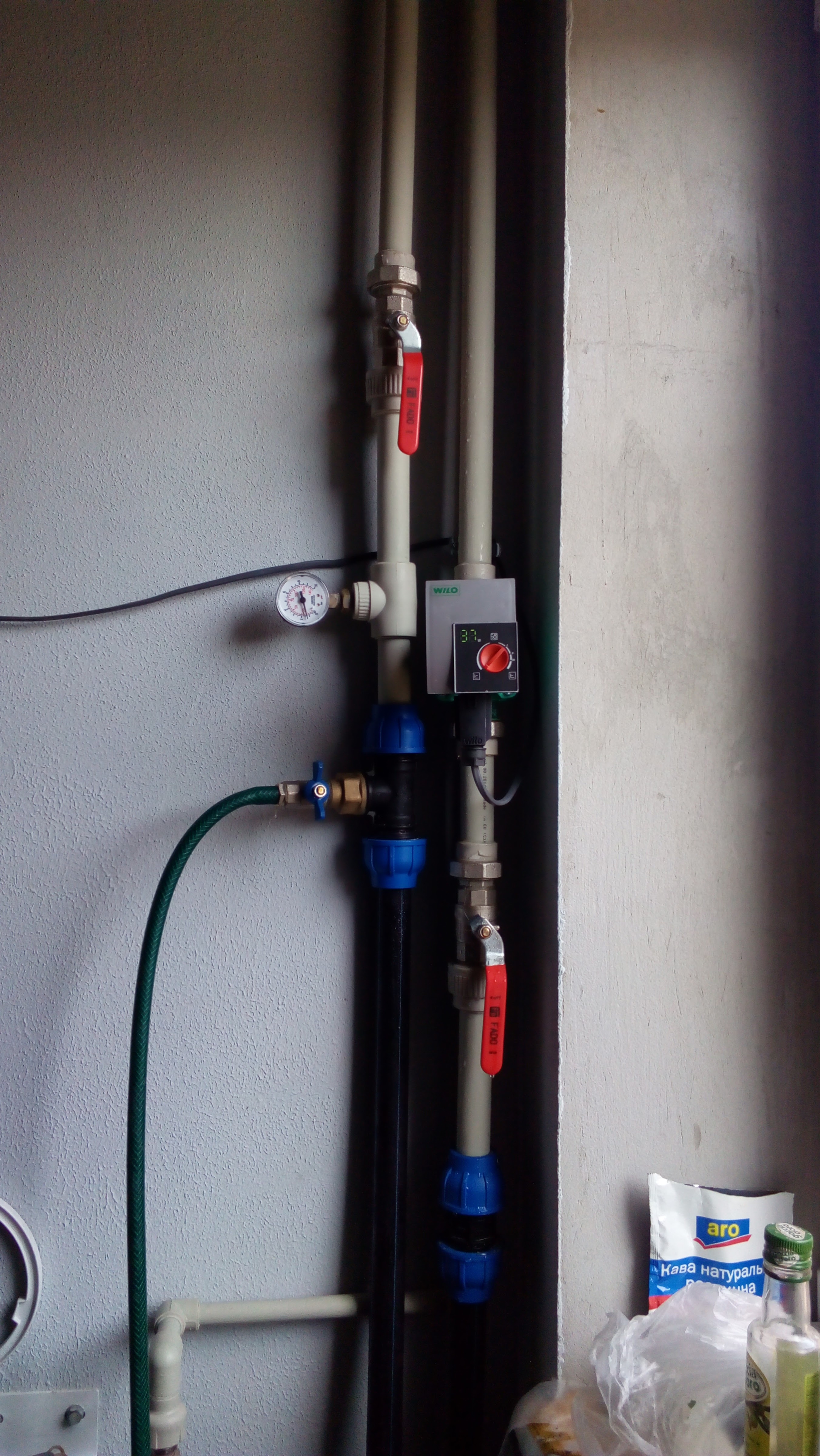

GeoTeplo Опубліковано: 27 травня 2016 Поділитись Опубліковано: 27 травня 2016 Осенью состоялся монтаж данного насоса. Сезон отработал без претензий. Экономия по сравнению с газом в 3 раза. Мощность ТН и диаметр труб подключения если не сложно? А так же сообщите, что циркулирует (теплоноситель какого вида) по полипропиленовым трубам м\у наружным и внутренним блокам? Посилання на коментар Поділитися на інших сайтах More sharing options...
Сергей 31 Опубліковано: 27 травня 2016 Поділитись Опубліковано: 27 травня 2016 А так же сообщите, Саня, на фото, на ГВС висит бойлер Дразица, размер теплообменника до 1м2. Правда там есть тен на 2.2 кВт. 1 Посилання на коментар Поділитися на інших сайтах More sharing options...
GeoTeplo Опубліковано: 27 травня 2016 Поділитись Опубліковано: 27 травня 2016 Саня, на фото, на ГВС висит бойлер Дразица, размер теплообменника до 1м2. Правда там есть тен на 2.2 кВт. Терпение, мой друг, терпение. Посилання на коментар Поділитися на інших сайтах More sharing options...

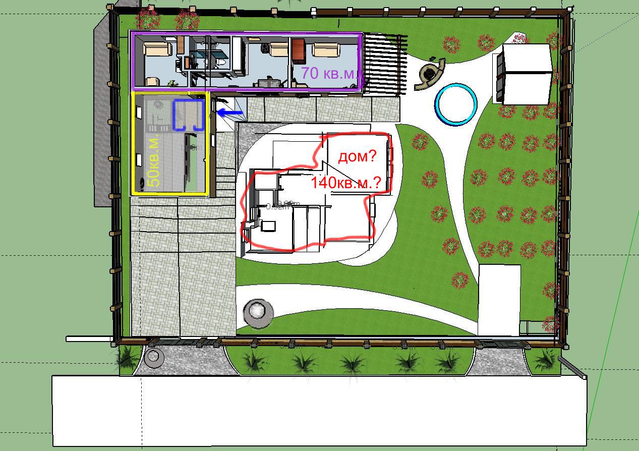

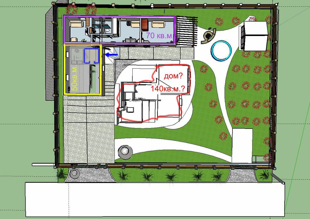

Sus13 Опубліковано: 31 травня 2016 Поділитись Опубліковано: 31 травня 2016 здравствуйте. имеется интерес, однако еще не все понятно. на этапе возведения стен гараж 50 кв.м. и пару комнат летнего типа (70 кв.м.). Аэрок экотерм 400. Один этаж. планируются теплые полы и подключить их в подвале (синий) и стрелкой показан возможный подвод труб с улицы (ниже цоколя). Температурный режим зимой пока планируется "абы ничего не замерзло" или лучше :D Скорее всего ночной тариф и ТА. Что присоветуете при таких вводных условиях? Ну, какая минимальная мощность нужна будет? И где (и сколько) нужно будет бурить? Показан также дом (красный), решение строить который еще не принято. Насколько сложно будет потом "добавить" мощность, необходимую для обогрева этого дома? Ну, т.е. в деньгах :D 1 Посилання на коментар Поділитися на інших сайтах More sharing options...
Entheos Опубліковано: 31 травня 2016 Автор Поділитись Опубліковано: 31 травня 2016 здравствуйте. имеется интерес, однако еще не все понятно. на этапе возведения стен гараж 50 кв.м. и пару комнат летнего типа (70 кв.м.). Аэрок экотерм 400. Один этаж. планируются теплые полы и подключить их в подвале (синий) и стрелкой показан возможный подвод труб с улицы (ниже цоколя). Температурный режим зимой пока планируется "абы ничего не замерзло" или лучше :D Скорее всего ночной тариф и ТА. Что присоветуете при таких вводных условиях? Ну, какая минимальная мощность нужна будет? И где (и сколько) нужно будет бурить? Показан также дом (красный), решение строить который еще не принято. Насколько сложно будет потом "добавить" мощность, необходимую для обогрева этого дома? Ну, т.е. в деньгах :D Добрый день Спасибо за Ваш интерес Снаружи планируете утеплять? Систему лучше делать сразу в окончательном виде, т.к. переделка будет связана с неоправданными доп затратами. Это усугубится дополнительными транспортными расходами, т.к. у нас база пока только в Киеве. Думаю, можно говорить о системе на 8 квт. тепловой мощности, чтоб было всегда тепло. В этом случае 4-5 скважин прибл. 1 Посилання на коментар Поділитися на інших сайтах More sharing options...
Sus13 Опубліковано: 1 червня 2016 Поділитись Опубліковано: 1 червня 2016 Спасибо за советы. Едем дальше. Утепления стен не будет. Сперва так отзимуем. Примерное расположение скважин можете указать? ТН, ТА и Бойлер устанавливается в подвале. Где будет установлен коллекторный узел? 3х-фазное питание, система отопления (ТП), подвод ГВС - что еще нужно подготовить? ну, кроме финансовой части. 1 Посилання на коментар Поділитися на інших сайтах More sharing options...
Entheos Опубліковано: 1 червня 2016 Автор Поділитись Опубліковано: 1 червня 2016 Спасибо за советы. Едем дальше. Утепления стен не будет. Сперва так отзимуем. Примерное расположение скважин можете указать? ТН, ТА и Бойлер устанавливается в подвале. Где будет установлен коллекторный узел? 3х-фазное питание, система отопления (ТП), подвод ГВС - что еще нужно подготовить? ну, кроме финансовой части. Примерное расположение скважин: там , где Вам удобно. ) Точно места согласуете с буровиками. Конфигурация может быть любой абсолютно. Коллекторный узел теплых полов желательно делать в центре первого этажа, коллекторный узел скважин при небольшом кол-ве можно разместить в подвале, либо будет закопан на улице. 3 -фазы конечно, желательно, но не обязательно. Можно и 220 в крайнем случае. При необходимости можем сделать и все внутренние работы в т.ч. В Одессе уже отбурили пару обьектов, при желании, думаю, можно договориться посмотреть. Если у Вас такая же геология как там, то с 30 метров начнется песчаник с глиной, который бурить нет смысла. Мы тогда сделаем больше скважин, например 8 вместо 5. 1 Посилання на коментар Поділитися на інших сайтах More sharing options...

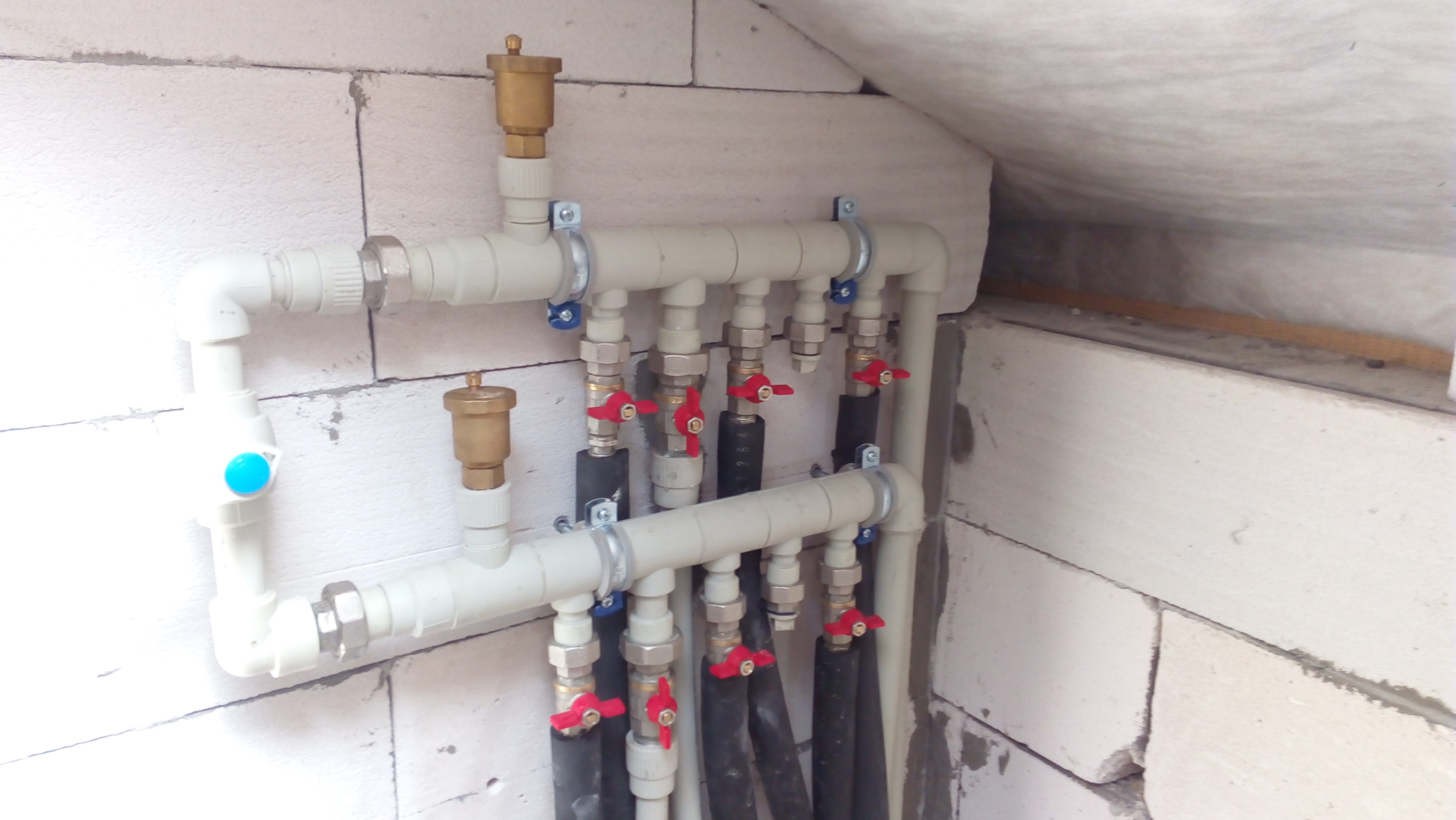

ch.off Опубліковано: 19 червня 2016 Поділитись Опубліковано: 19 червня 2016 Примерное расположение скважин: там , где Вам удобно. ) Точно места согласуете с буровиками. Конфигурация может быть любой абсолютно. Коллекторный узел теплых полов желательно делать в центре первого этажа, коллекторный узел скважин при небольшом кол-ве можно разместить в подвале, либо будет закопан на улице. 3 -фазы конечно, желательно, но не обязательно. Можно и 220 в крайнем случае. При необходимости можем сделать и все внутренние работы в т.ч. В Одессе уже отбурили пару обьектов, при желании, думаю, можно договориться посмотреть. Если у Вас такая же геология как там, то с 30 метров начнется песчаник с глиной, который бурить нет смысла. Мы тогда сделаем больше скважин, например 8 вместо 5. подскажите пожалуйста контакты,с кем можно связаться в Одессе и глянуть ваши объекты?! дом 160кв 8квт малова-то будет? 1 Посилання на коментар Поділитися на інших сайтах More sharing options...

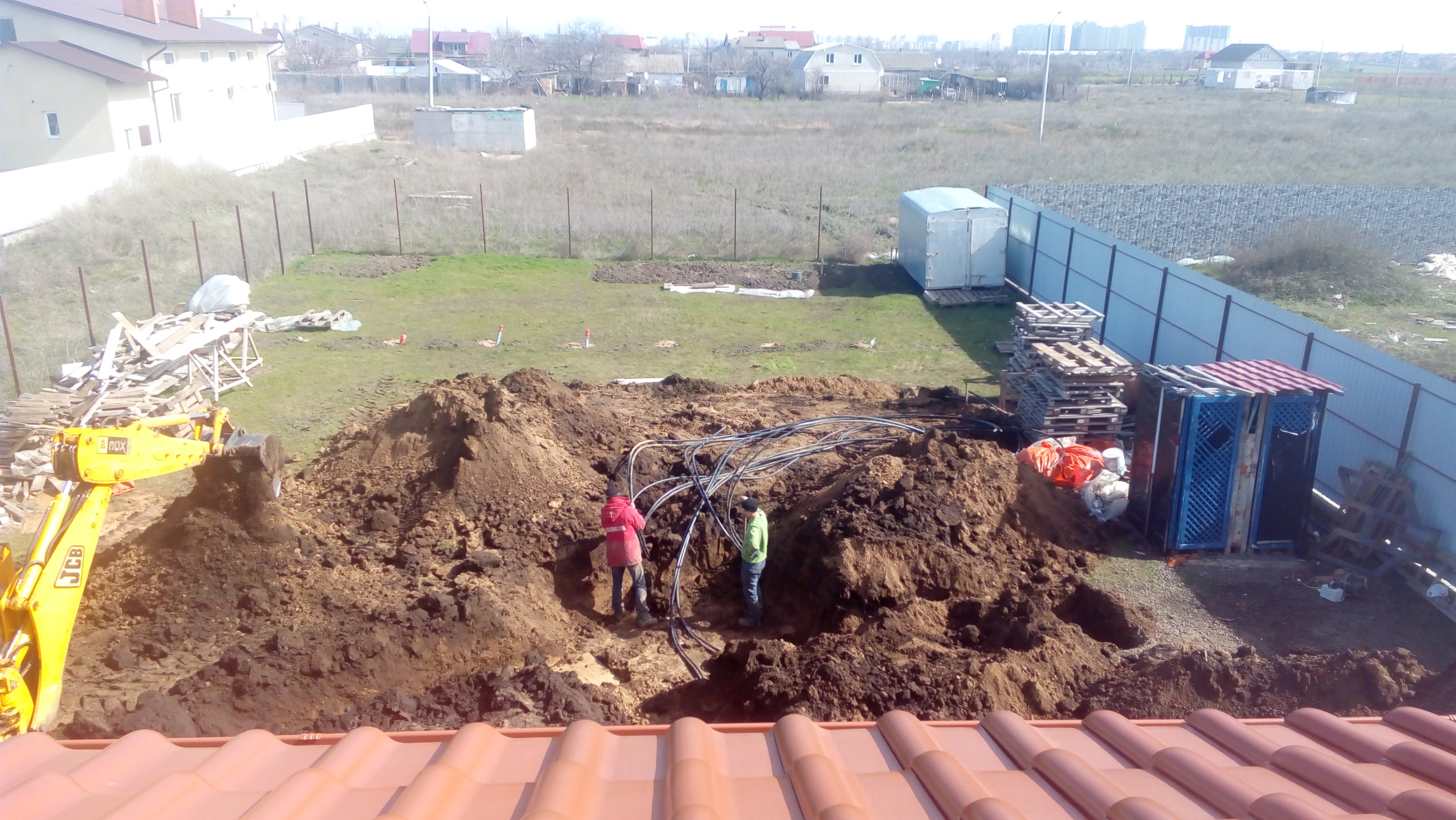

Kevbassa Опубліковано: 20 червня 2016 Поділитись Опубліковано: 20 червня 2016 подскажите пожалуйста контакты,с кем можно связаться в Одессе и глянуть ваши объекты?! дом 160кв 8квт малова-то будет? У меня ребята проводили установку земляного коллектора. Насос пока что не установлен но уже работает пассивное охлаждение (пока что 1 фанкойл). Дом охлаждается но на сколько эффективно пока сказать не могу. В одной Одесской фирме мне утверждали что пассивное охлаждение для Одессы не эффективно вот и хочу проверить. Фанкойл сделан из внутреннего блока кондиционера 24ки работает на 40 кв м, высота 2.9 м газобетон 400мм 2 Посилання на коментар Поділитися на інших сайтах More sharing options...

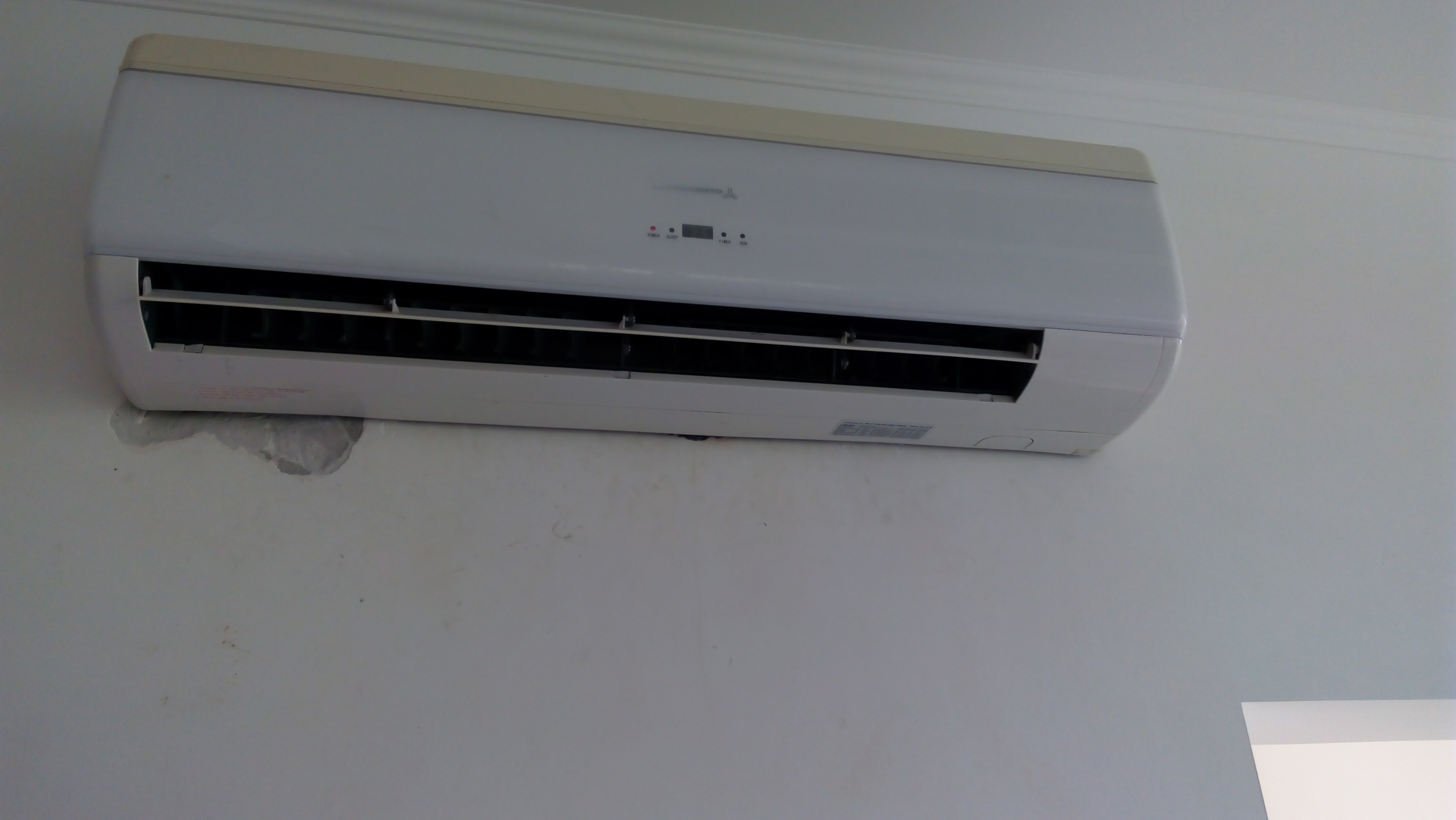

Kevbassa Опубліковано: 20 червня 2016 Поділитись Опубліковано: 20 червня 2016 Пожалуйста, поделитесь результатами, очень интересно T телоносителя на входе и выходе из фанкойла не измеряли? Закончил установку в пятницу и включил, меня там с тех пор не было. На объекте живут маляры, позвонил им в субботу где то после 15 часов работы фанкойла. По их словам в доме было прохладно но как они сказали с фанкойла капает вода, видимо конденсат, поэтому я попросил его выключить. Температуру не замерял но трубы, там где они не покрыты теплоизоляцией, "плачут" причем достаточно интенсивно. Насос инверторный 6-ка Willo, он у меня уже был поэтому решил поставить на пробу, потребление 38 ватт. Сейчас нужно найти откуда капает и утеплить и соленоидный клапан внутри фанкойла (на нем сильно конденсировалась вода) Вообще места для труб за фанкойлом мало видимо нужно делать штробу. Как попаду в дом сделаю замеры температур IR термометром и отпишусь. И сейчас пока что в доме нет межкомнатных дверей (сняли временную дверь) поэтому ФК работает на все 170 кв м плюс мансарду. 2 Посилання на коментар Поділитися на інших сайтах More sharing options...
Entheos Опубліковано: 20 червня 2016 Автор Поділитись Опубліковано: 20 червня 2016 Закончил установку в пятницу и включил, меня там с тех пор не было. На объекте живут маляры, позвонил им в субботу где то после 15 часов работы фанкойла. По их словам в доме было прохладно но как они сказали с фанкойла капает вода, видимо конденсат, поэтому я попросил его выключить. Температуру не замерял но трубы, там где они не покрыты теплоизоляцией, "плачут" причем достаточно интенсивно. Насос инверторный 6-ка Willo, он у меня уже был поэтому решил поставить на пробу, потребление 38 ватт. Сейчас нужно найти откуда капает и утеплить и соленоидный клапан внутри фанкойла (на нем сильно конденсировалась вода) Вообще места для труб за фанкойлом мало видимо нужно делать штробу. Как попаду в дом сделаю замеры температур IR термометром и отпишусь. И сейчас пока что в доме нет межкомнатных дверей (сняли временную дверь) поэтому ФК работает на все 170 кв м плюс мансарду. Мы 3 дня назад запустили пассивное охлаждение от системы вода-вода напрямую через централизованный фанкойл, от которого воздуховоды по всему дому. Запустили, заказчик говорит "а где конденсат, почему не течет?" а мы ему "не переживайте, сейчас поддон наберется, и все будет" ;) через пятнадцать минут ручьем потек, пришлось ведро подставлять. Фото не сделаете для форума? Тема пассивного холода сейчас очень всем актуальна, будет всем полезно 3 Посилання на коментар Поділитися на інших сайтах More sharing options...
Kevbassa Опубліковано: 20 червня 2016 Поділитись Опубліковано: 20 червня 2016 Фото не сделаете для форума? Тема пассивного холода сейчас очень всем актуальна, будет всем полезно Сделаю и обязательно выложу Мы 3 дня назад запустили пассивное охлаждение от системы вода-вода напрямую через централизованный фанкойл, Тоже нужно было делать через централизованый фанкойл дешевле бы получилось. 2 Посилання на коментар Поділитися на інших сайтах More sharing options...
ch.off Опубліковано: 22 червня 2016 Поділитись Опубліковано: 22 червня 2016 У меня ребята проводили установку земляного коллектора. Насос пока что не установлен но уже работает пассивное охлаждение (пока что 1 фанкойл). Дом охлаждается но на сколько эффективно пока сказать не могу. В одной Одесской фирме мне утверждали что пассивное охлаждение для Одессы не эффективно вот и хочу проверить. Фанкойл сделан из внутреннего блока кондиционера 24ки работает на 40 кв м, высота 2.9 м газобетон 400мм спасибо за ответ) если можно киньте в личку свои контакты,может будут вопросы по телефону или можно будет глянуть краем глаза на "чудо техники" ) Посилання на коментар Поділитися на інших сайтах More sharing options...
Kevbassa Опубліковано: 23 червня 2016 Поділитись Опубліковано: 23 червня 2016 спасибо за ответ) если можно киньте в личку свои контакты,может будут вопросы по телефону или можно будет глянуть краем глаза на "чудо техники" ) Да пожалуйста приезжайте, смотрите Фанкойл который я поставил конечно работает не плохо и свое дело делает но температура воды на входе у него высокая, 17°С скорее всего потому что слабый циркуляционный насос не может прокачать все скважины, (насос всего 40 вт) и циркуляция идет через несколько скважин а может быть даже через 1 и она не успевает сбросить тепло. Вчера оставил насос работать на ночь а фанкойл выключил температура упала до 15 что подтверждает догадки. Заказал мощный циркуляционный насос, жду. 3 Посилання на коментар Поділитися на інших сайтах More sharing options...

Kevbassa Опубліковано: 24 червня 2016 Поділитись Опубліковано: 24 червня 2016 это сколько соток придется разрыть для установки ? 10 скважин чуть больше 2 соток 3 Посилання на коментар Поділитися на інших сайтах More sharing options...

Kevbassa Опубліковано: 27 червня 2016 Поділитись Опубліковано: 27 червня 2016 Поменял насос, сейчас колллектор работает полностью. Гоняю 1 фанкойл уже 2 суток.Температура на улице 32 в доме 26. Вода на входе 17 на выходе 19. Межкомнатных дверей в доме пока еще нет. Повышение температуры воды в коллекторе пока что не замечается. Сейчас уже очевидно что система будет работать на охлаждение успешно после установки остальных фанкойлов и дверей. Потребление 150 ватт на 3 скорости насоса, возможно будет достаточно и первой скорости. Может у кого то есть опыт использования пассивного охлаждения после сезона отопления ТН, поделитесь пожалуйста какая т-ра в коллекторе, как быстро он прогревается. Ищу фанкойлы, нужно еще 3 шт по 2-3 квт настенные. 2 Посилання на коментар Поділитися на інших сайтах More sharing options...
