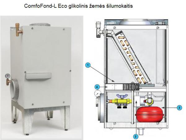

Dmode Опубліковано: 26 квітня 2016 Поділитись Опубліковано: 26 квітня 2016 Entheos, в Вашей системе на 6 кВт какой циркуляционный насос ставите обычный или частотный? Сколько потребляет? Почему спрашиваю: Хочу пустить теплоноситель с грунтового контура в теплообменник перед рекуператором типа Zender-ComfoFond-L Под такого типа теплообменники делают отдельные контура. Но если будет ТН со своим контуром, то возникает вопрос не объединить ли эти контуры..? Посилання на коментар Поділитися на інших сайтах More sharing options...

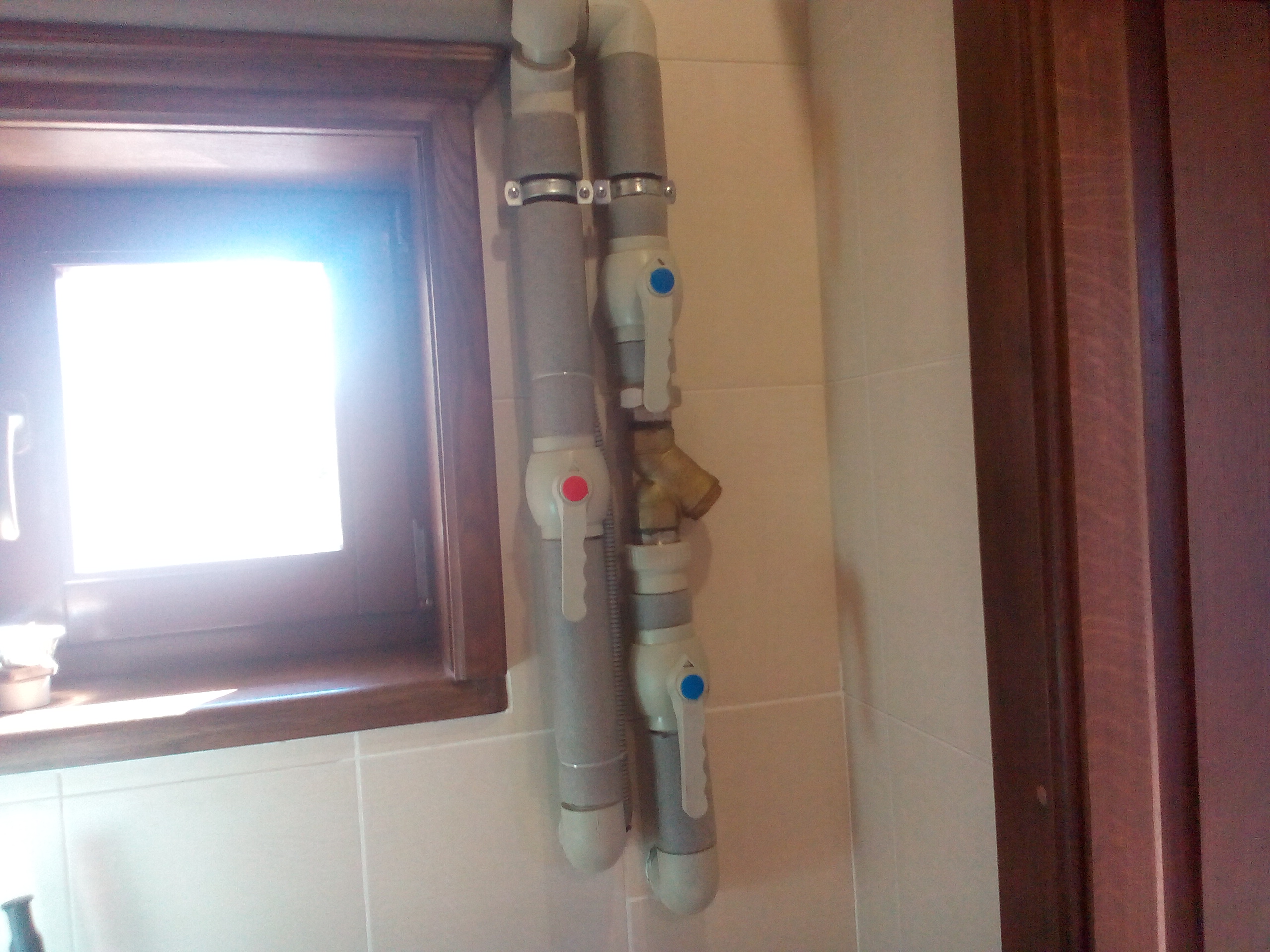

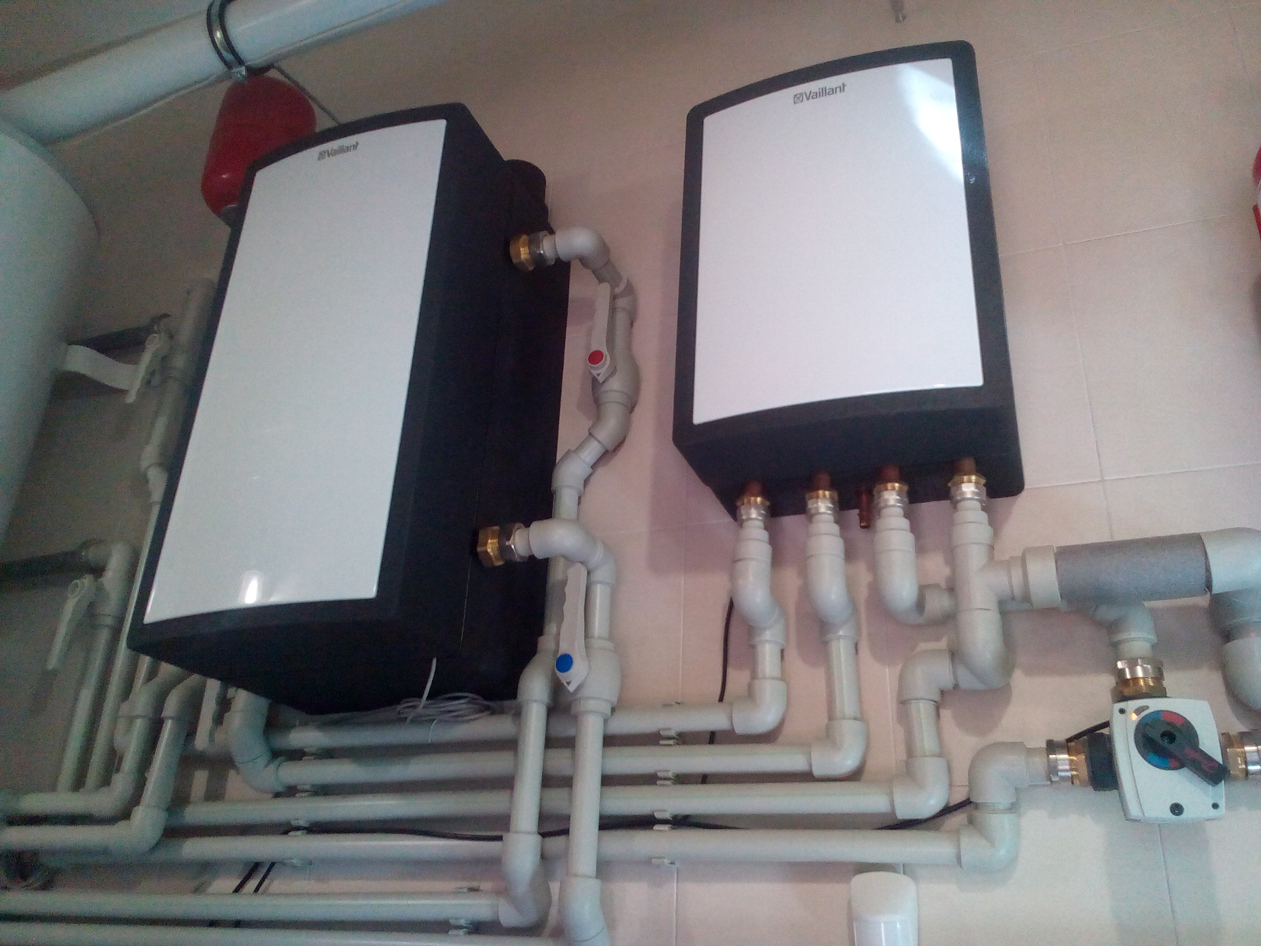

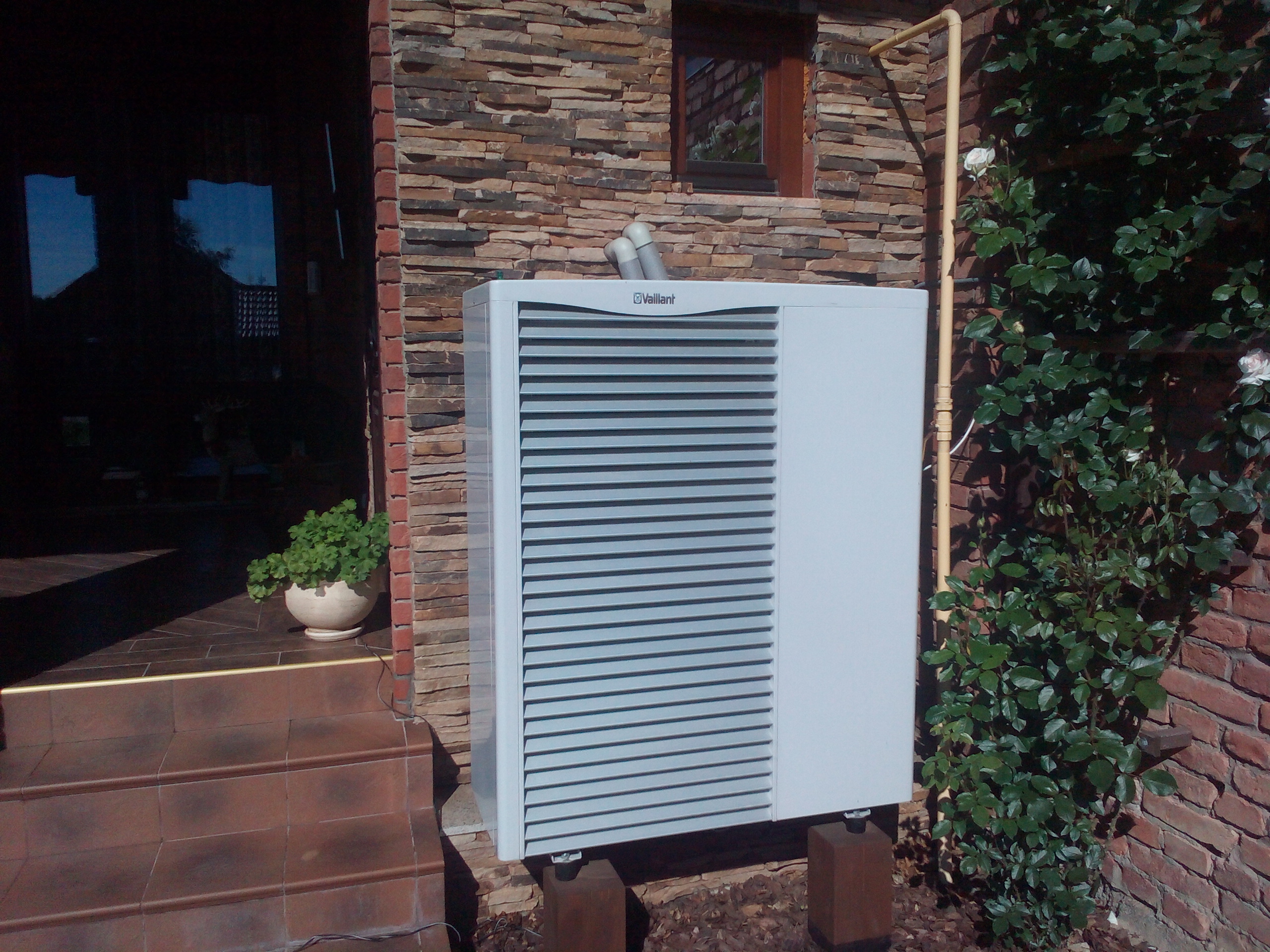

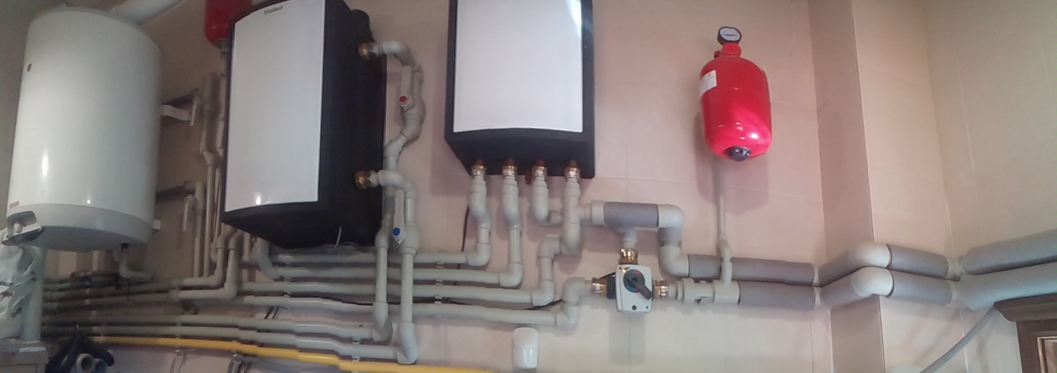

shoni66 Опубліковано: 26 травня 2016 Поділитись Опубліковано: 26 травня 2016 Осенью состоялся монтаж данного насоса. Сезон отработал без претензий. Экономия по сравнению с газом в 3 раза. 1 Посилання на коментар Поділитися на інших сайтах More sharing options...
LM Опубліковано: 26 травня 2016 Поділитись Опубліковано: 26 травня 2016 Осенью состоялся монтаж данного насоса. Сезон отработал без претензий. Экономия по сравнению с газом в 3 раза. Чтобы говорить об экономии, озвучьте, плиз, стоимость системы и работы. ЗЫ. На последнем фото нижние трубы "ступеньками" идут - это искажения съемки, я правильно понял? Посилання на коментар Поділитися на інших сайтах More sharing options...
Dmode Опубліковано: 26 травня 2016 Поділитись Опубліковано: 26 травня 2016 На последнем фото нижние трубы "ступеньками" идут - это искажения съемки, я правильно понял?Вероятнее всего это артефакты алгоритма склейки панорамного фото из отдельных снимков. Посилання на коментар Поділитися на інших сайтах More sharing options...
shoni66 Опубліковано: 26 травня 2016 Поділитись Опубліковано: 26 травня 2016 Чтобы говорить об экономии, озвучьте, плиз, стоимость системы и работы. ЗЫ. На последнем фото нижние трубы "ступеньками" идут - это искажения съемки, я правильно понял? Это результат панорамной съемки. Говоря об экономии сравнивал расходы 2014 и 2015 годов на отопление дома и приготовление горячей воды. Посилання на коментар Поділитися на інших сайтах More sharing options...
Entheos Опубліковано: 27 травня 2016 Автор Поділитись Опубліковано: 27 травня 2016 Это результат панорамной съемки. Говоря об экономии сравнивал расходы 2014 и 2015 годов на отопление дома и приготовление горячей воды. Доброе утро! Все-таки хотелось бы цифры. Ну и по стоимости системы с монтажем интрига остается 2 Посилання на коментар Поділитися на інших сайтах More sharing options...
LM Опубліковано: 27 травня 2016 Поділитись Опубліковано: 27 травня 2016 Все-таки хотелось бы цифры. Ну и по стоимости системы с монтажем интрига остается Надеюсь, автору ветку не откажут в этой информации Я спрашивал о цифрах, чтобы оценить окупаемость. Одно дело, когда ТП ставят от безальтернативности, другое когда это действительно выгодно. При цене в 5-6 К - это, ИМХО, реально окупить и имеет смысл, при 15-20К уже вызывает вопросы. Плюс моральный и физический износ оборудования никуда не денется. Т.е. насколько это экономически оправдано? Хотелось бы стоимость системы и годовую экономию в цифрах. 2 Посилання на коментар Поділитися на інших сайтах More sharing options...
