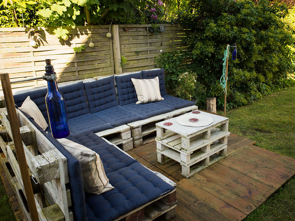

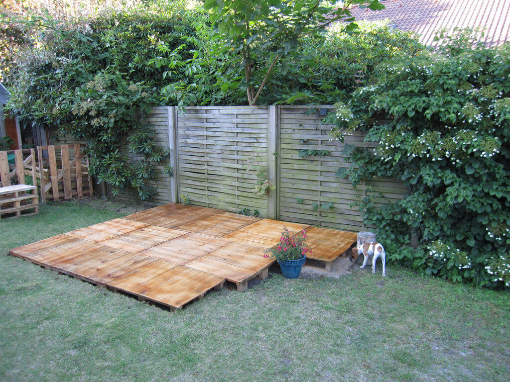

Утопия или реальность сделать бюджетную террасу как на фото?
Сразу говорю денег на капитальную конструкцию с террасной доской пока что не хочется выделять, а делать бетонную площадку не хочется не очень люблю бетон на восприятие!
Собстно вопрос на сколько времени хватит поддонов ( такие же как на фото сплошные ) если их обработать снизу отрбаботкой или пропиткой?
Есть ли разница ложить на грунт или сделать прослойку из мелкого щебня?

Думаю, отработкой - точно не стоит. Вы ж понимаете, сколько в ней гадости, и на солнышке на террасе - Вам дышать этими испарениями...
Для того, чтобы как на фото, поддоны пошкурить, верхнюю часть поддонов хорошим лаком в несколько слоёв вскрыть, нижнюю часть антисептиком в два слоя вскрыть, верхний слой почвы снять, геоткань или плёнку уложить, гравий насыпать. И тогда такая конструкция простоит оооочень долго.

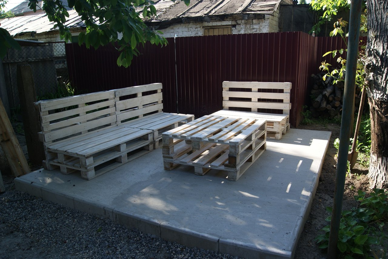

На выходных с кумом на пару залили площадку 3 на 3.5 м и поставить парочку диванов и стол из поддонов!

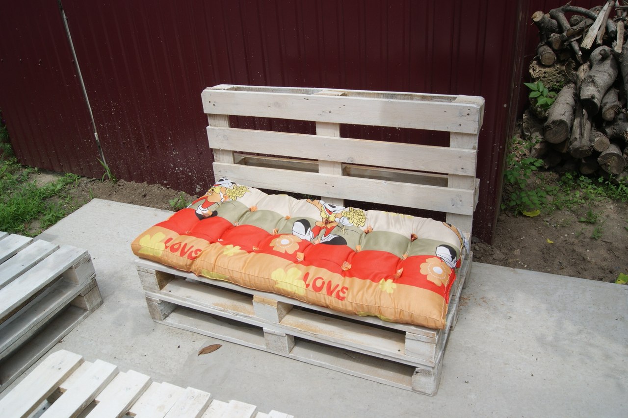

Привез поддоны немного подпилил так как были очень широкие подкрасил слегка и скрепил!
На сиденье заказал новые ватные матрасы от производителя и в юске купил подушки под спину ( подушек на фото нет не успел сфотать )
Учитывая что все очень бюджетно то результатом доволен!
