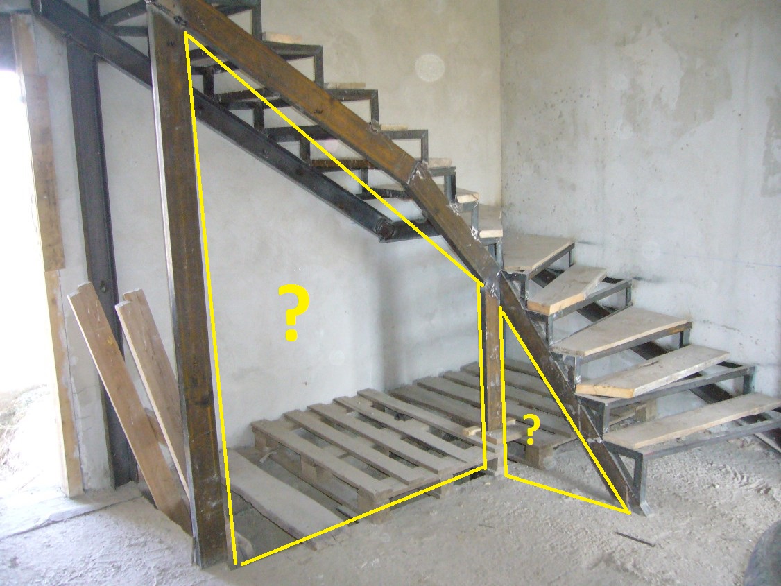

Ще одне серйозне питання: чим зашити (заробити) те що під cxодами (див. малюнок) ?
Є варіанти:
1) закласти газоблоком 10-кою і поштукатуритиа вже сам каркас збоку деревом обшити.
2) зашити гіпсокартоном все
3) зашити деревом і пофарбувати в білий колір, щоб вийшло приблизно як тут:
www.stroimdom.com.ua/forum/album.php?albumid=91&pictureid=45475
Шановні спеціалісти, що порекомендуєте ?

Закрывать все на глухо нельзя,доступ должен оставаться всегда.Лестница должна быть ремонтно-пригодной.И задача мастера сделать это так чтобы при необходимости(не дай бог) не пришлось что то ломать.:)

Хлопці, гляньте на малюнок уважно. Там під сходами іде спуск в підвал - тобто ще одині сходи :)
Тобто знизу доступ до сходів буде зажди - то не проблема.
От питання в тому чим все-таки буде найоптимальніше зашити ?
Гіпсокартон - кажуть не дуже добре...бо коли пошкодиться (вмятина невелика) - то поремонтувати майже нереально.
А чим би ви зашили якби робили для себе ?Ж-)
Фанера, больше там ничего и не надо
А по фанері що ? Чи просто пофарбувати ? Ж-)
Фанера товста, 12 мм ?
А это нужно вообще зашивать? Возможно там где лестничный марш в подвал просто поставить красивое ограждение.
Нужно, ще й як нужно. Холод буде ідти з підвалу.
І не тільки зашивати а й утепляти потрібно Ж-)
Тогда газобетонном перегородочным
А газобетон ложить заподлицо с каркасом или как ?
Тоесть если подмуровать и оштукатурить - чем тогда каркас зашивать (над газоблоками имеется в виду) ?
Тоесть газоблок заподлицо, по нему штукатурка 1 см, а над ней что ?
Имхо лучше заподлицо. Поверху будет деревянная накладка впритык на косоур.
Краще всього вам обшити фанерою або гіпсокартоном , але уже після прирізки сходів. Фото як ми робимо прикріпив. Дивіться самі можливо щось і підійде вам.
Дякую за фото і за поянення.
Тобто якщо в загальному - то я так розумію напевно краще вирішувати це питання (замуровки чи зашивки) коли вже будуть сходи робитись, по ходу, так ?
Там під сходами вхід в підвал...от я і думаю - якщо зашивати фанерою - щоб за рахунок різниці температур потім не було проблем типу конденсація, розшаруванн фанери і т.д. Хоча підвал і сухий, вологи в повітрі може бути чимало, напроти кухня...Ж-)
Фанера буде потонована чи покрита лаком з обох сторін , тому влага їй не страшна , тай сама по собі фанера вологостійка.
