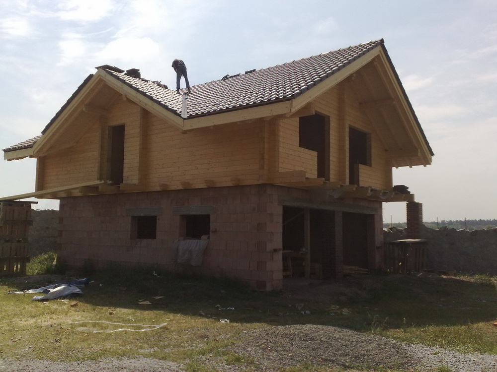

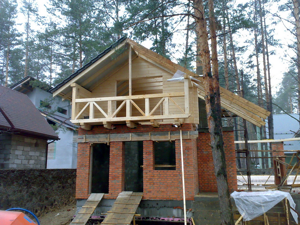

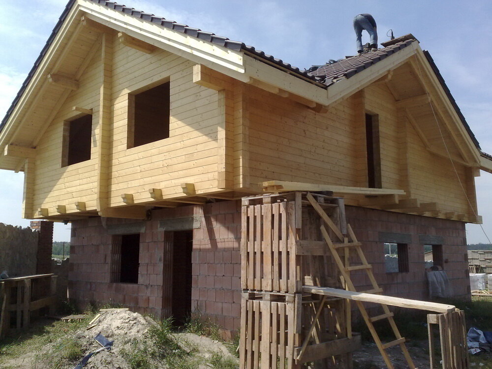

Kaskad Опубліковано: 27 червня 2009 Поділитись Опубліковано: 27 червня 2009 Я б рекомендував робити другий поверх дерев'яний(з клеєного бруса). Дерево - це легкий, теплий і екологічно чистий матеріал. Відповідно задовольняє всі Ваші вимоги. Товщина стіни-20см. Ставите по зовнішньому краю заподлицо з штукатуркою. так як на фото по цьому посиланню pp-kaskad.com.ua/projects/kombinovani/gostomyl-4/ (тільки там облицьовка каменем) Якщо ззовні хочете тільки штукатурку, можна зробити дерев'яну фахверкову конструкцію. pp-kaskad.com.ua/projects/derevjani/mukutunci-1/ Посилання на коментар Поділитися на інших сайтах More sharing options...
