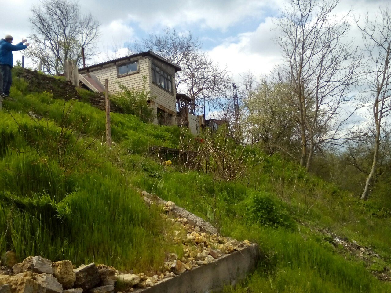

Значит есть дача, у воды. Участок и дом стоят на скале метров 15 над /уровнем реки, 10 метров от обрыва/склона. Спуск к реке сейчас очень резкий, заросший всякой мелкой растительностью, кустами.

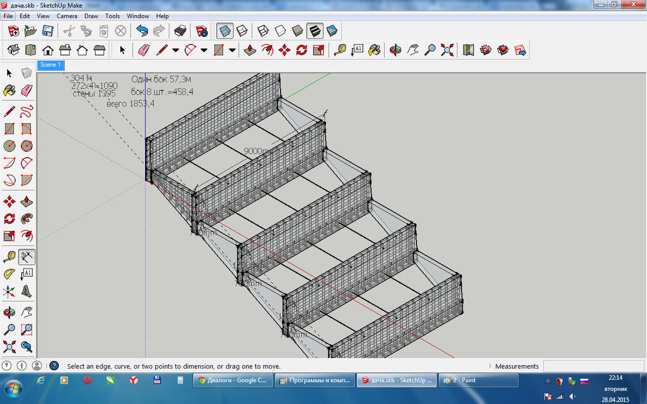

Задача сделать нормальный спуск к воде. Решили делать ступени с клумбами или площадками.
Грунт: скала-бут
Ширина участка 9 метров

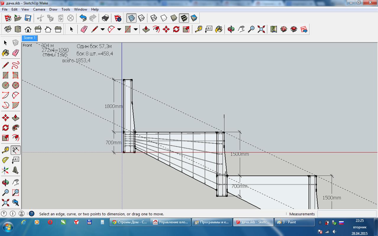

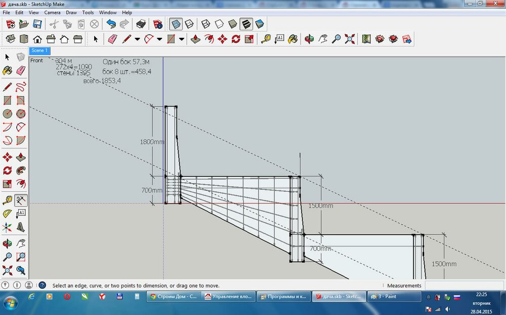

Высота стен 1я-1800+700 в землю, 2,3,4,5-1500+700 в фундамент.

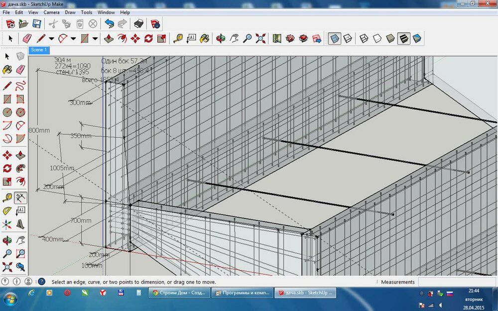

Толщина стен: 1я-фундамент 400, верх стены 300мм. остальные - Фундамент 350, стена 350-250(сужается к верху).

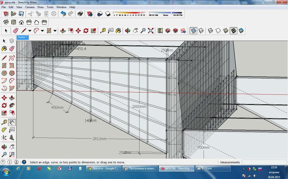

Боковые стены: фундамент 500 в грунт, толщина 250.
На скриншотах пунктир - примерный уровень грунта и угол склона.

  2. Достаточно ли арматуры в каркасе(может мало или перебор)?
  3. Какой диаметр арматуры использоваь(планируем 10мм, хватит ли?)

Спасибо за совет. С этим тоже хотим уточнить у местных. Ну допустим такая конструкция никуда не сползет, какую кидать арматуру(планируем 10мм), с каким шагом(планируем примерно ячейки 40х35 в два слоя).
