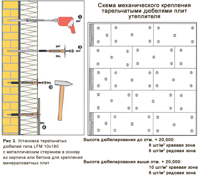

Леонид Опубліковано: 6 травня 2015 Поділитись Опубліковано: 6 травня 2015 Я так понял, что вата куплена. Почем за куб, если не секрет? Да, куплена, мне не удобно тут озвучивать цену (много продавцов -конкуренция), если надо, стучитесь в личку, дам адрес продавца... Добавлю, что Olsay прав.:D:beer: Olsay, а что скажете из опыта по этой вате Технониколь, технофас? Просто в соседней ветке, меня нашугали, что качество хромает в сравнении с тем же роквулом. А как на меня, то очень даже ничего... И я думаю крепить по 2 дюбеля в лист ваты + дюбель на каждое Т-образное пересечение листов ваты. Выйдет где то 5-6 дюбелей на 1м2. Дюбеля металлические с термоголовкой. Хватит??? 1 Посилання на коментар Поділитися на інших сайтах More sharing options...
Olsay Опубліковано: 6 травня 2015 Поділитись Опубліковано: 6 травня 2015 Да, куплена, мне не удобно тут озвучивать цену (много продавцов -конкуренция), если надо, стучитесь в личку, дам адрес продавца... Добавлю, что Olsay прав.:D:beer: Olsay, а что скажете из опыта по этой вате Технониколь, технофас? Просто в соседней ветке, меня нашугали, что качество хромает в сравнении с тем же роквулом. А как на меня, то очень даже ничего... И я думаю крепить по 2 дюбеля в лист ваты + дюбель на каждое Т-образное пересечение листов ваты. Выйдет где то 5-6 дюбелей на 1м2. Дюбеля металлические с термоголовкой. Хватит??? В сравнении с Роквулом технониколь конечно "хромает", но в сравнении с другими отечественными аналогами технониколь "впереди планеты всей". Как по мне, то это отличное соотношении цена/качество. Единственное, на что бы я особенно обратив внимание, так это на структуру самой ваты. В листах можно заметить сбитые в комки волокна, либо вообще небольшие "камушки". Их нужно вырезать, так как от таких моментов на фасаде могут появляться небольшие пятна. По крепежу. Описанный Вами вариант идеально подходит для пенопласта, но методика крепежа ваты немного другая. Наглядное пособие на картинке в приложении 2 Посилання на коментар Поділитися на інших сайтах More sharing options...
Леонид Опубліковано: 6 травня 2015 Поділитись Опубліковано: 6 травня 2015 По крепежу. Olsay, в очередной раз спасибо, и за картинку спасибо. Контрольный вопрос...:D Сделаю так как на картинке, как Вы советуете и могу спать спокойно??? Посилання на коментар Поділитися на інших сайтах More sharing options...

Olsay Опубліковано: 7 травня 2015 Поділитись Опубліковано: 7 травня 2015 Olsay, в очередной раз спасибо, и за картинку спасибо. Контрольный вопрос...:D Сделаю так как на картинке, как Вы советуете и могу спать спокойно??? Если дюбеля подобраны правильно, то конечно можете спокойно спать. Главное это делать не под фасадом. :D 1 Посилання на коментар Поділитися на інших сайтах More sharing options...
