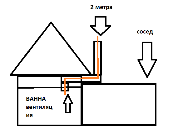

sat-club Опубліковано: 26 квітня 2015 Поділитись Опубліковано: 26 квітня 2015 Здравствуйте. Подскажите. Есть ванная, небольшая. С внешней стороны соседская стена, остальные стены внутренние. Выход один я вижу, брать трубу 100-120 делать отверствие в потолке, выводить трубу на чердкак, там колено 90 градусов и труба выход под шифером на улицу. Подскажите так будем правильно, делал кто? Вентилятор ставить больше всего не буду. Нужно просто сделать маломальски вентиляцию так как если долго закрытие двери воздух задушенный. Посилання на коментар Поділитися на інших сайтах More sharing options...

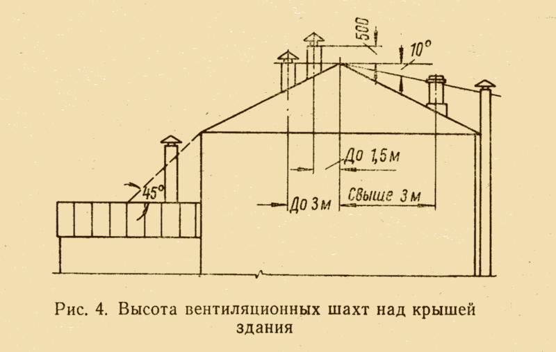

sat-club Опубліковано: 28 квітня 2015 Автор Поділитись Опубліковано: 28 квітня 2015 Вот схематичечки прикинул как оно будет. Гляньте пож. Посилання на коментар Поділитися на інших сайтах More sharing options...
SON Опубліковано: 29 квітня 2015 Поділитись Опубліковано: 29 квітня 2015 как оно будет. Без вентилятора никак. А при установке вентилятора смысла в вертикальной трубе нет. Да и закрепить ее по уму - тож гемор. В разе прямой трубы, "привязать" ее к стропилке нет проблем. 1 Посилання на коментар Поділитися на інших сайтах More sharing options...
Mamaluga Опубліковано: 30 квітня 2015 Поділитись Опубліковано: 30 квітня 2015 Вот схематичечки прикинул как оно будет. Гляньте пож. нужен вентилятор 1 Посилання на коментар Поділитися на інших сайтах More sharing options...
sat-club Опубліковано: 30 квітня 2015 Автор Поділитись Опубліковано: 30 квітня 2015 Спасибо за ответы, жаль конечно, винтиль там не поцепить нужно ещё 220 вести туда, да и вентиляция надо не тогда когда только вентиль крутит.. Посилання на коментар Поділитися на інших сайтах More sharing options...
