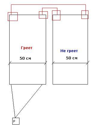

Сергей НСТ Опубліковано: 28 квітня 2015 Поділитись Опубліковано: 28 квітня 2015 то как выковырять пленку из-под плитки или стяжки? Хотите сказать. что кабЕль выковырять проще? :D Сертификата от Наос не имею, но я и не напрашиваюсь монтировать, заказывайте монтаж у Наоса ;) Добавлено через 12 минут пост от 26 августа 2014 в 19:58 И шО!? Где примеры по пленке Наос? И какое отношение ко мне имеют жопоруки из Ваших примеров? Добавлено через 2 минуты Хорошо, что не отрицаете "умность" совета... : Ну дык кто ж еще похвалит, если не сам себя :D Мне забавно наблюдать, как продаваны исходят пеной, отстаивая свои товары Посилання на коментар Поділитися на інших сайтах More sharing options...
Cherub Опубліковано: 28 квітня 2015 Поділитись Опубліковано: 28 квітня 2015 Хотите сказать. что кабЕль выковырять проще? Кабель ковыряется в конкретном месте обрыва (ищут по магнитному полю с точностью до 5-10см) и ставится муфта, так что если даже не сняли плитку целой, то заменить нужно 1-2шт. А с пленкой так не получится. Да и повреждение кабеля, это в большинстве случаев - кто-то что-то пытался придюбелить в пол. Посилання на коментар Поділитися на інших сайтах More sharing options...
Сергей НСТ Опубліковано: 28 квітня 2015 Поділитись Опубліковано: 28 квітня 2015 Кабель ковыряется в конкретном месте обрыва (ищут по магнитному полю с точностью до 5-10см) и ставится муфта, так что если даже не сняли плитку целой, то заменить нужно 1-2шт. Угу, а такую плитку уже пару лет как не выпускают, от слова вообще :D А с пленкой так не получится. Да и повреждение кабеля, это в большинстве случаев - кто-то что-то пытался придюбелить в пол. Ну это ж нужно УМ иметь, что бы не сделать исполнительные схемы и дюбелить возле ТП... Если качественную пленку не дюбелить, то она свой срок думаю отслужит :D Посилання на коментар Поділитися на інших сайтах More sharing options...
S_Vladimir_79 Опубліковано: 28 квітня 2015 Поділитись Опубліковано: 28 квітня 2015 И шО!? Где примеры по пленке Наос? И какое отношение ко мне имеют жопоруки из Ваших примеров? Добавлено через 2 минуты Мне забавно наблюдать, как продаваны исходят пеной, отстаивая свои товары Секрет расскажу, что не пленка выходит из строя, а место соединения пленки с проводом в контактах. Пока пена с бредом летит только от Вас. Я пленку тоже продаю, но советовать её под плитку может только тот человек, который сидит на прорабских откатах и потом за её работу не отвечает. Посилання на коментар Поділитися на інших сайтах More sharing options...
Cherub Опубліковано: 28 квітня 2015 Поділитись Опубліковано: 28 квітня 2015 Мне забавно наблюдать, как продаваны исходят пеной, отстаивая свои товары На всяк случай - не продаю и не укладываю. Просто когда делал ремонт - тоже захотел теплые полы (где-то даже на форуме есть тема), изучал вопрос, вовремя увидел "хитрые моменты" с пленкой, во многом благодаря правильным продаванам (многим ведь все равно что продавать) и поэтому в ванной и туалете - кабель в стяжке, в кухне и коридоре - милликабель в клее для плитки. Как раз апрель был самым используемым месяцем - отопление с первого числа отключили и погода ухудшилась. И чтобы в квартире поднять температуру с 16-17 градусов грелись теплыми полами, за сутки только полы потребляли около 10кВт, температура в квартире (все двери открыты) была больше 20 градусов. Соседи заходили в гости сразу удивлялись, а чего у Вас так тепло - мы у себя в квартире мерзнем. 3 Посилання на коментар Поділитися на інших сайтах More sharing options...
Сергей НСТ Опубліковано: 28 квітня 2015 Поділитись Опубліковано: 28 квітня 2015 Секрет расскажу, что не пленка выходит из строя, а место соединения пленки с проводом в контактах. Пока пена с бредом летит только от Вас. Я пленку тоже продаю, но советовать её под плитку может только тот человек, который сидит на прорабских откатах и потом за её работу не отвечает. :lol: это я-то на откатах у Наоса?! За свою работу я всегда отвечаю, это так, между прочим. А то, что Вы, не владеете вопросом, это только Ваша личная проблема... На пленке Наос идут медные электроды, на них опрессовываются люверсы и уже к ним подключаются провода. Избавьте меня от своих неуместных упреков, пожалуйста. И кстати, зная расположение проводки и точек подключения, всю плитку тоже менять не нужно. Точно так же как и с кабелЁм, прибором можно найти место обрыва цепи. Так что здесь кабЕль тоже не имеет преимуществ. Это в ответ на ремонтопригодность... Добавлено через 1 минуту На всяк случай - не продаю и не укладываю. Дык я и не Вас имел в виду ЗЫ а я укладываю и кабЕль и пленку, как говорится - любой каприз Посилання на коментар Поділитися на інших сайтах More sharing options...
S_Vladimir_79 Опубліковано: 28 квітня 2015 Поділитись Опубліковано: 28 квітня 2015 это я-то на откатах у Наоса?! Не я же его рекламирую За свою работу я всегда отвечаю, это так, между прочим. При чем здесь работа к товару? На пленке Наос идут медные электроды, на них опрессовываются люверсы и уже к ним подключаются провода. Ааа, это же супертехнологии надежного соединения на долгие года. Можно вместо WAGО-вских клеммников использовать... Добавлено через 16 минут И кстати, зная расположение проводки и точек подключения, всю плитку тоже менять не нужно. Вот рисунок, видим, что есть 4 возможных места, из-за которых пленка перестала работать. Какое нужно вскрывать? Посилання на коментар Поділитися на інших сайтах More sharing options...
