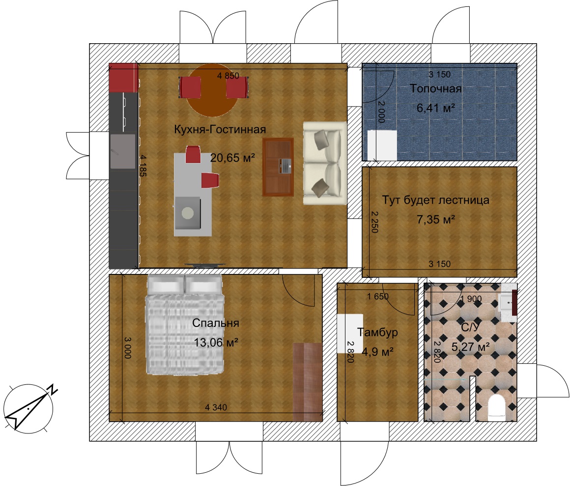

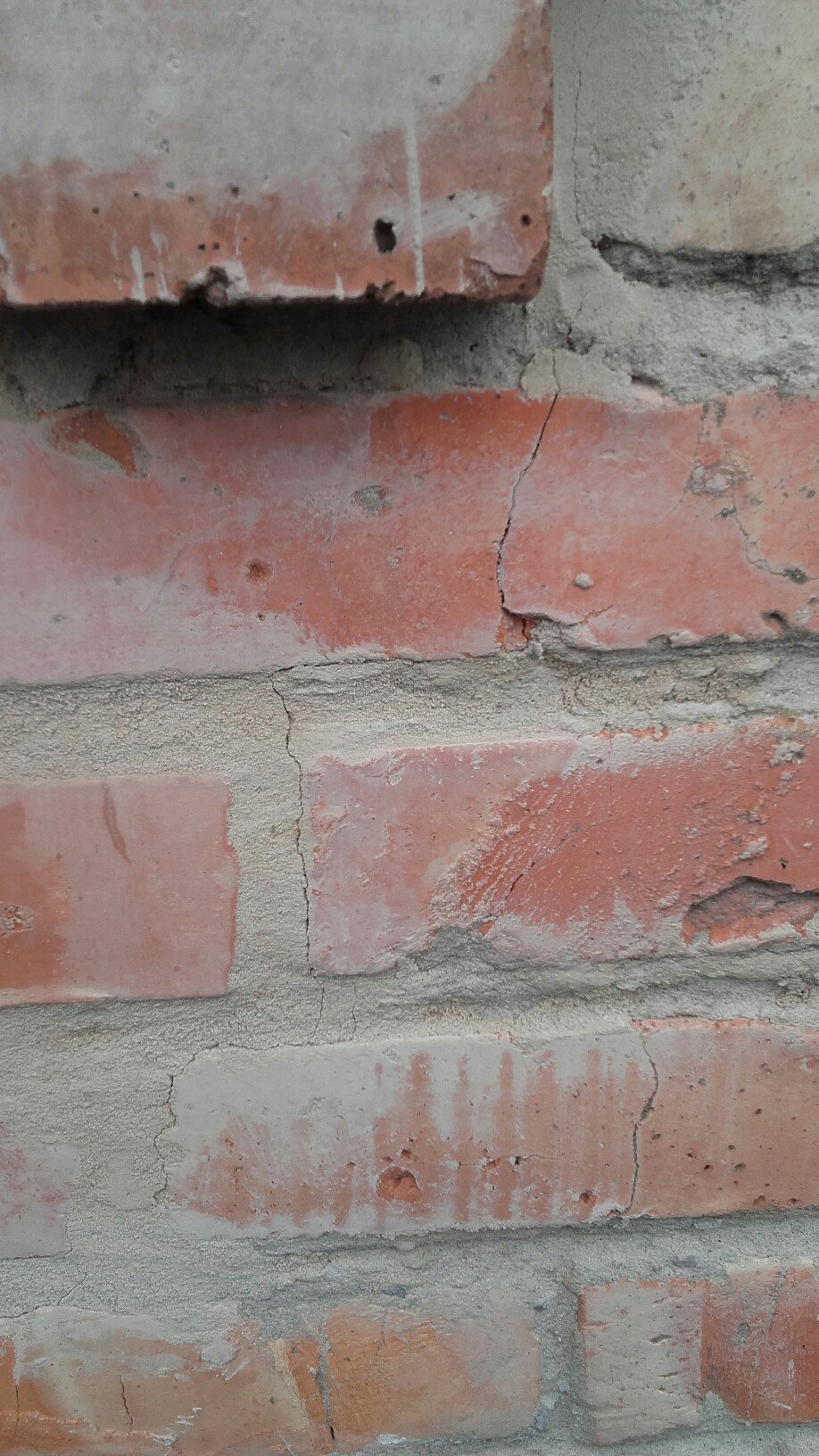

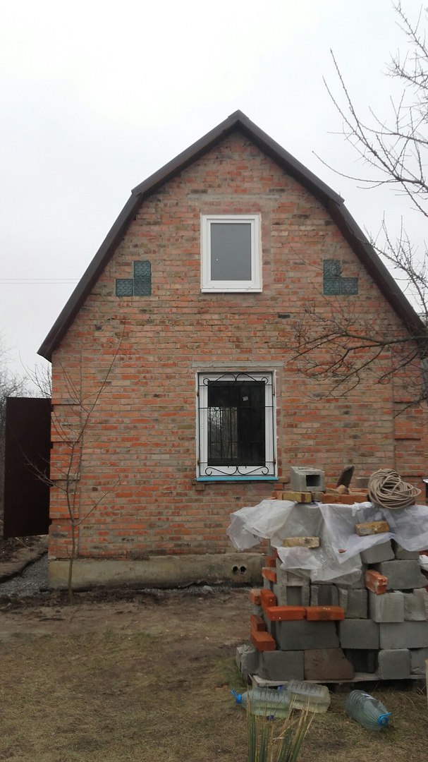

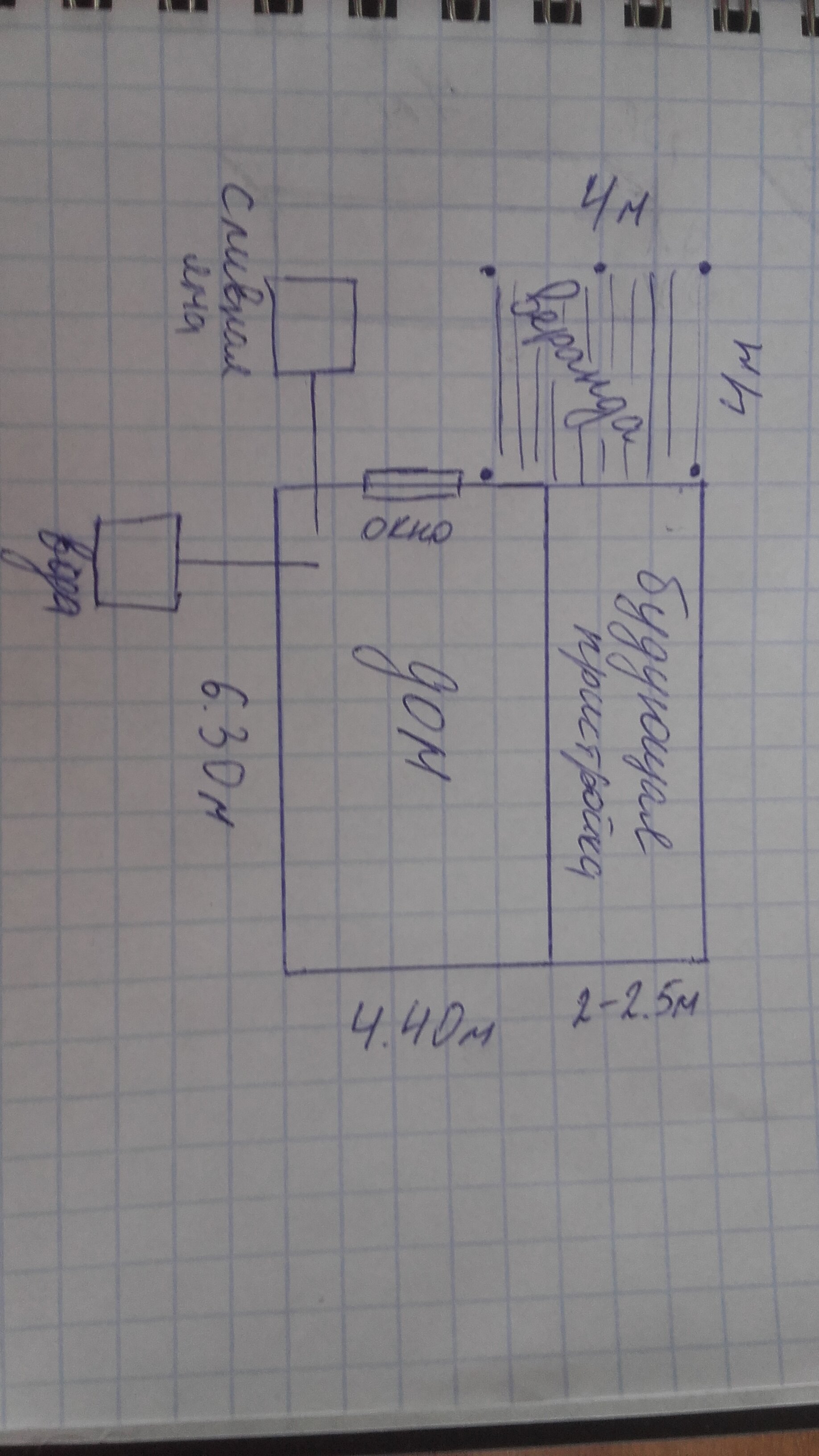

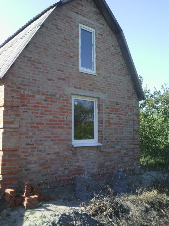

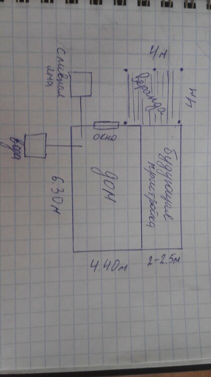

W1nneR Опубліковано: 8 березня 2016 Поділитись Опубліковано: 8 березня 2016 Здравствуйте, хочу сделать веранду на даче, сейчас есть маленький домик 4,40 на 6,30 к нему буду делать пристройку, но сразу хочу сделать веранду, почему сразу веранду хочу, потому что есть человек который мне ее сделает за спасибо, но у него есть свободное время ближайшие 2 недели. Веранду хочу примерно 4х4. Есть швеллер 80мм, толщина металла 7 мм. Подскажите пожалуйста. Можно ли с него сделать столбы для веранды? Какой должен быть шаг столбов? Какой должен быть угол наклона крыши? Какие нужны балки и с каким шагом? Крышу планирую металлочерепицу. Постарался все показать на рисунке.Веранду хочу такого плана как на фото. Веранда с той стороны что на фото. За ранее огромное спасибо Посилання на коментар Поділитися на інших сайтах More sharing options...

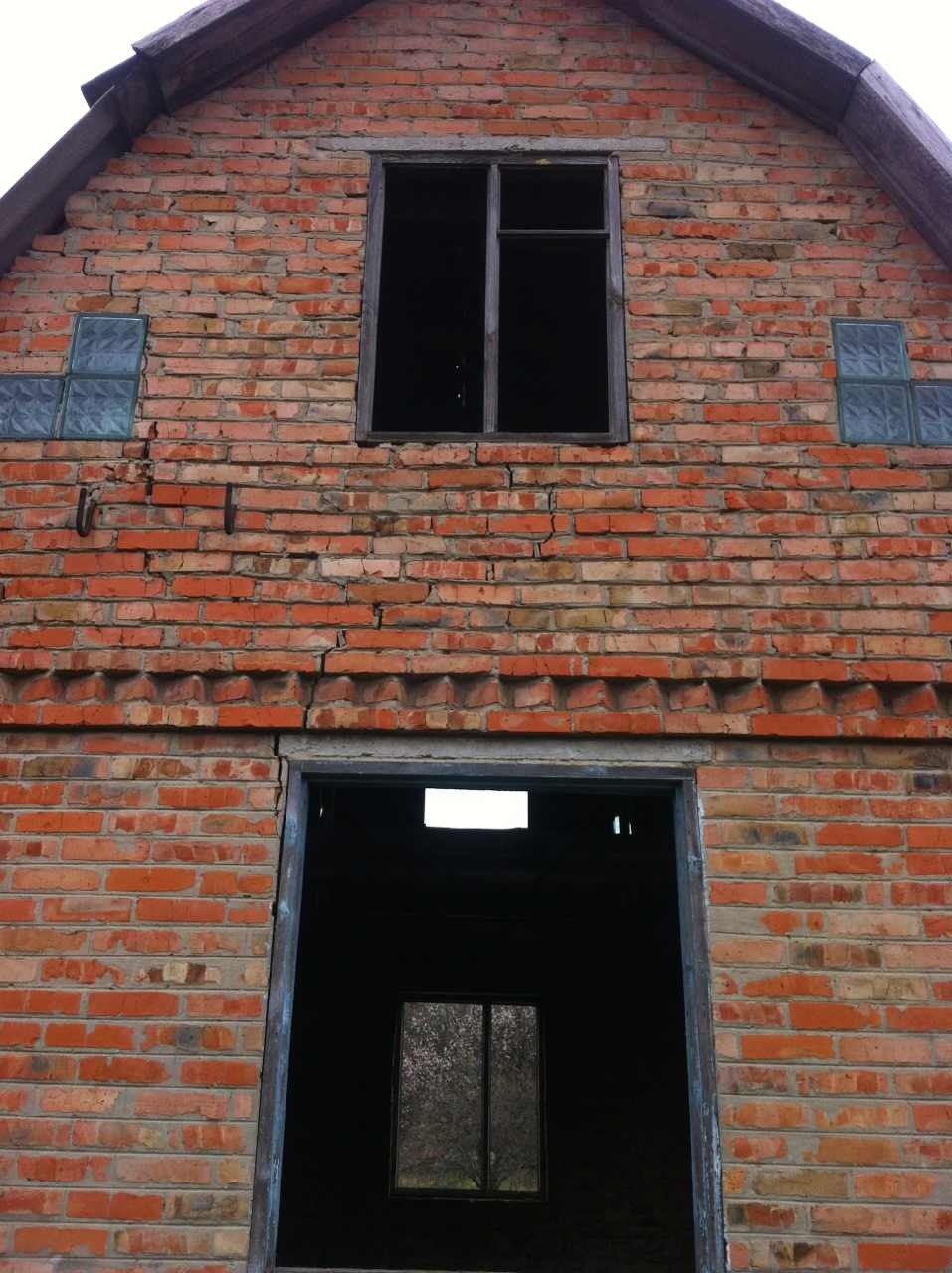

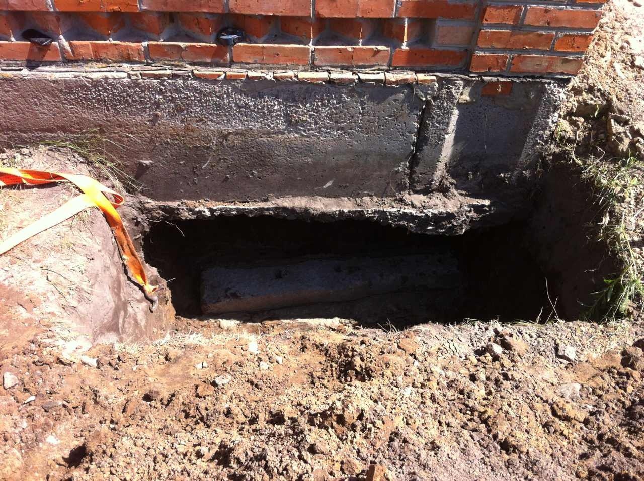

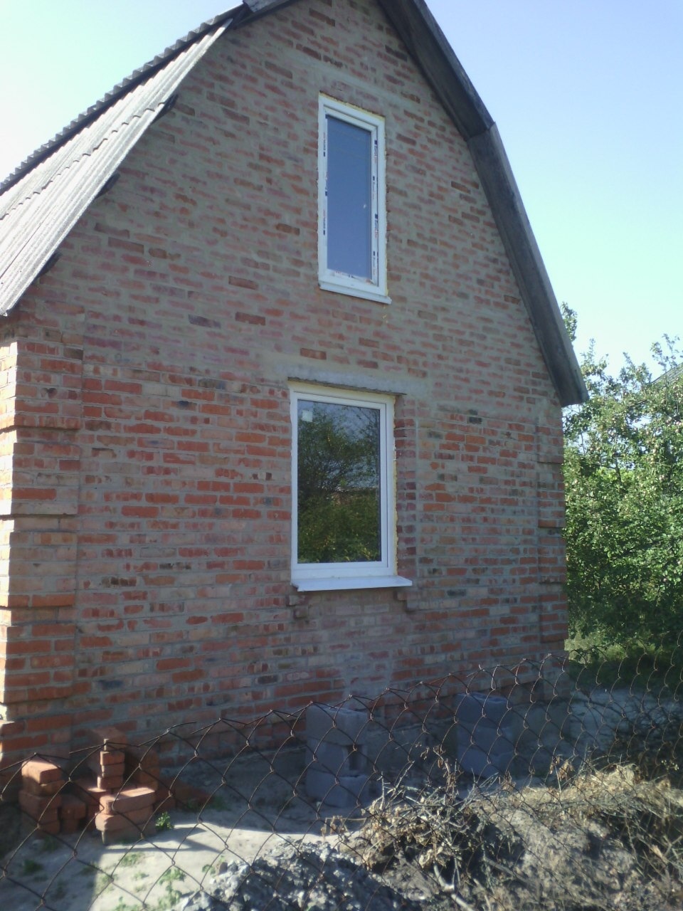

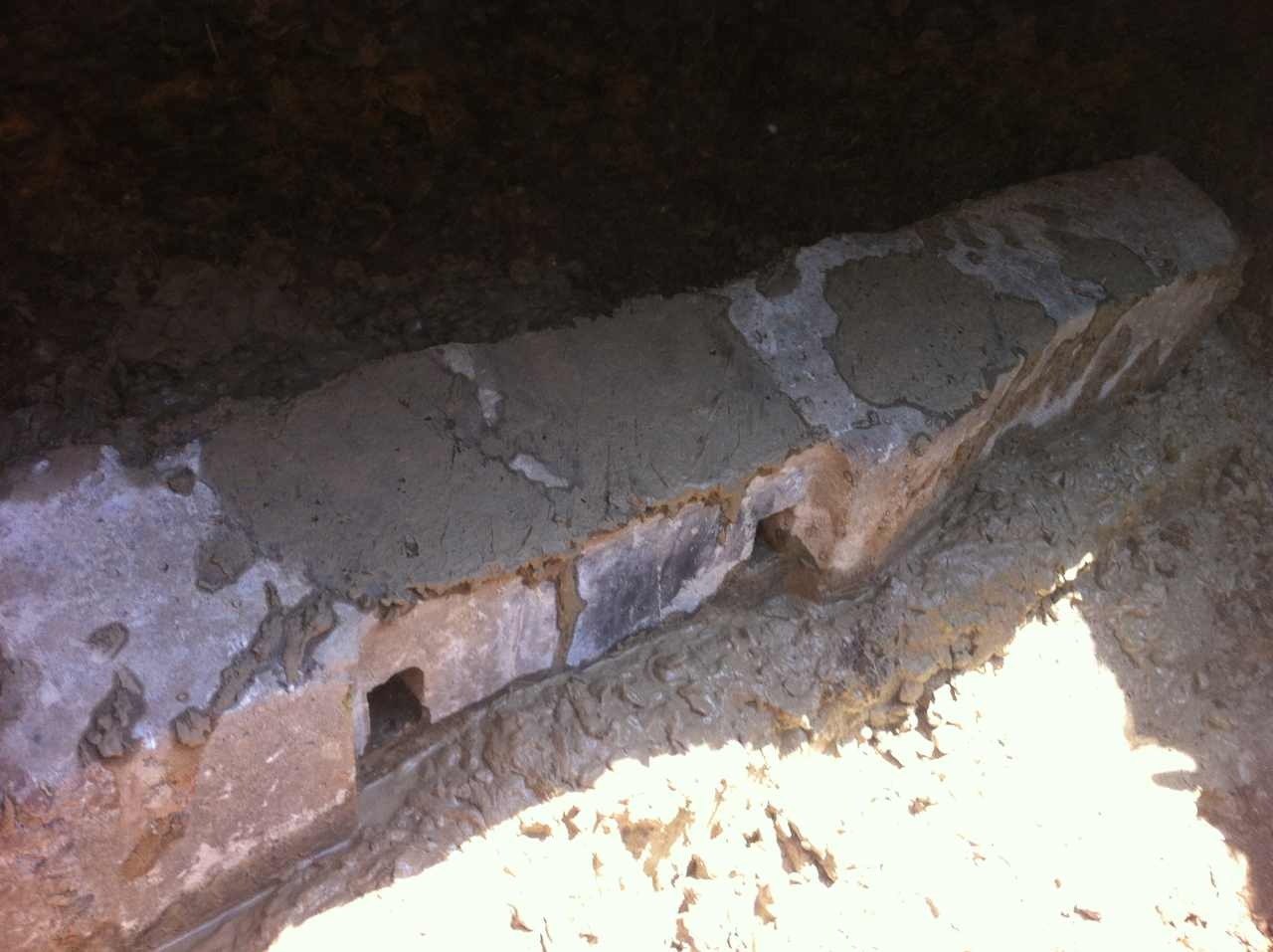

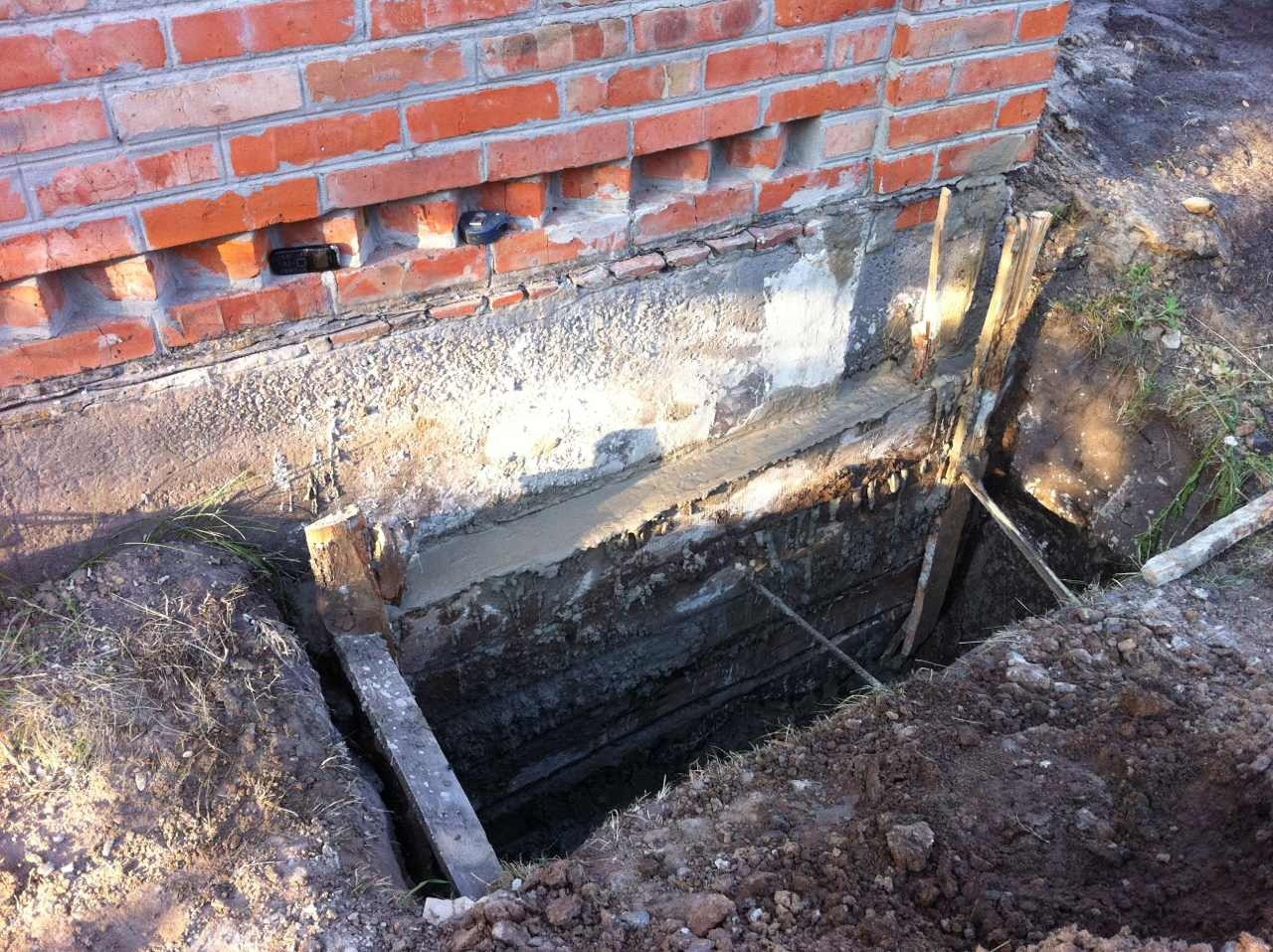

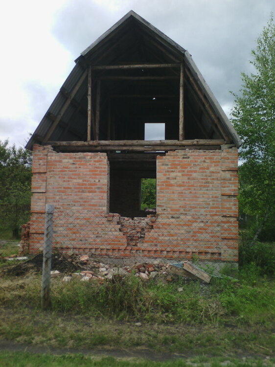

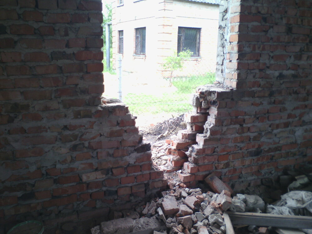

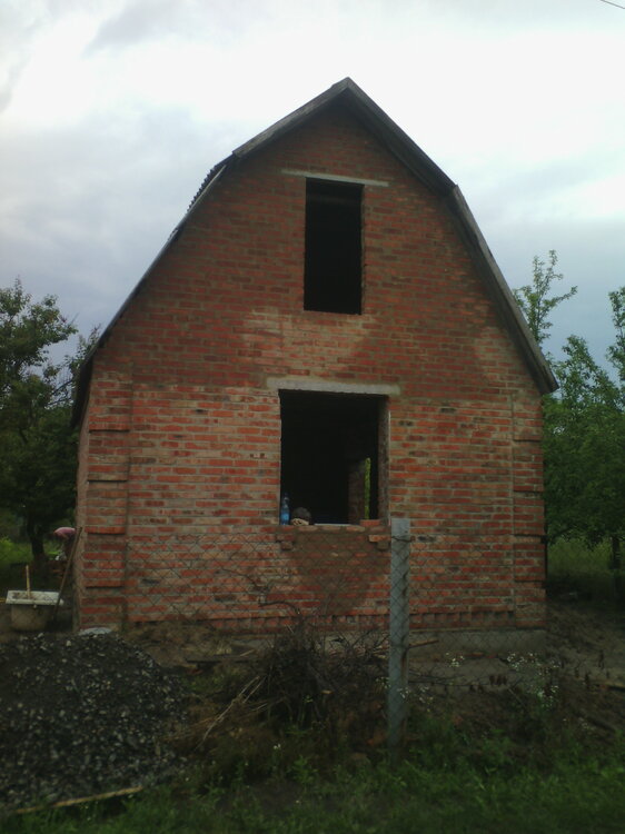

W1nneR Опубліковано: 8 березня 2016 Поділитись Опубліковано: 8 березня 2016 И еще есть вопрос по фундаменту, дом стоял на фб в один слой, под ними 10-20 см бетона и щебень, были трещины, подлили фундамент на 1.20 вниз от фб,армировка за счет шпал и на самом верху сетка из арматуры 12, шаг захваток 50-100 см, переложил фронтон и трещину внизу, вставили окна, двери. Грунт сразу земля потом глина и песок. Дом построен в два слоя по пол кирпича связанных между собой(типа как на фото). Прошел практически год, дом стоит, но в месте перекладки кирпича нижней трещины появилась трещинка с волосинку, визуально не растет. Коробке дома около 20 лет. Подскажите пожалуйста будет ли стоять такой домик на таком фундаменте? Посилання на коментар Поділитися на інших сайтах More sharing options...
Технология Строительства Опубліковано: 10 березня 2016 Поділитись Опубліковано: 10 березня 2016 Здравствуйте, хочу сделать веранду на даче, сейчас есть маленький домик 4,40 на 6,30 к нему буду делать пристройку, но сразу хочу сделать веранду, почему сразу веранду хочу, потому что есть человек который мне ее сделает за спасибо, но у него есть свободное время ближайшие 2 недели. Веранду хочу примерно 4х4. Есть швеллер 80мм, толщина металла 7 мм. Подскажите пожалуйста. Можно ли с него сделать столбы для веранды? Какой должен быть шаг столбов? Какой должен быть угол наклона крыши? Какие нужны балки и с каким шагом? Крышу планирую металлочерепицу. Постарался все показать на рисунке.Веранду хочу такого плана как на фото. Веранда с той стороны что на фото. За ранее огромное спасибо Думаю будет лучше сделать так: 1. Швеллер использывать как арматуру и залить столбы из бетона 300х300 мм. Глубиной 0.6 м; 2. Шаг столбов повторяет шаг ваших стоек - самое идеальное. У Вас шаг 2 м. Так как терраса 4 м. Будет с одной стороны 3 столба с шагом по 2 м. Всего будет 5 столбов еще 2 столка которые примыкают к дому; 3. Стойки 100х100 мм из делева сосна 2 сорт. У вас так же 2 стойки которые примыкают к дому + горизонтальная балка на них становится, которая крепится к дому перфорированными уголками и саморезами или дюбелями; 4. Балка горизонтальная 150х100 мм - купить 1 шт. Они бывают по 4.5 м. Вам как раз подойдет; 5. Стропила 150х50 мм. С шагом 800 мм. Так как длинна 4 м = 5 шт; 6. Угол наклона террасы в зависимости от кровельного материала. Если битумная черепица 12-15 градусов, если композитная черепица от 18 градусов, если металлочерепица от 25 градусов. Если как на картинке то битумная черепица там. Добавлено через 2 минуты Прошел практически год, дом стоит, но в месте перекладки кирпича нижней трещины появилась трещинка с волосинку, визуально не растет. Коробке дома около 20 лет. Подскажите пожалуйста будет ли стоять такой домик на таком фундаменте? Миниатюры Думаю это усадочная трещина от фронтона + из-за того что подливали дом. Поставьте маяк с датой на всякий пожарный. Думаю что все будет нормально. Какая ширина фундамента? 1 Посилання на коментар Поділитися на інших сайтах More sharing options...
W1nneR Опубліковано: 10 березня 2016 Поділитись Опубліковано: 10 березня 2016 Думаю будет лучше сделать так: 1. Швеллер использывать как арматуру и залить столбы из бетона 300х300 мм. Глубиной 0.6 м; 2. Шаг столбов повторяет шаг ваших стоек - самое идеальное. У Вас шаг 2 м. Так как терраса 4 м. Будет с одной стороны 3 столба с шагом по 2 м. Всего будет 5 столбов еще 2 столка которые примыкают к дому; 3. Стойки 100х100 мм из делева сосна 2 сорт. У вас так же 2 стойки которые примыкают к дому + горизонтальная балка на них становится, которая крепится к дому перфорированными уголками и саморезами или дюбелями; 4. Балка горизонтальная 150х100 мм - купить 1 шт. Они бывают по 4.5 м. Вам как раз подойдет; 5. Стропила 150х50 мм. С шагом 800 мм. Так как длинна 4 м = 5 шт; 6. Угол наклона террасы в зависимости от кровельного материала. Если битумная черепица 12-15 градусов, если композитная черепица от 18 градусов, если металлочерепица от 25 градусов. Если как на картинке то битумная черепица там. Добавлено через 2 минуты Думаю это усадочная трещина от фронтона + из-за того что подливали дом. Поставьте маяк с датой на всякий пожарный. Думаю что все будет нормально. Какая ширина фундамента? Проблемно будет сделать столбы, слишком много гемора получается, это б если была бы опалубка железная, а так строители любители такого нальют просто швеллер не выдержит? По поводу фундамента, ширина в один фб, 50 см, трещину внизу и фронтон переложили с армировкой Посилання на коментар Поділитися на інших сайтах More sharing options...
Технология Строительства Опубліковано: 10 березня 2016 Поділитись Опубліковано: 10 березня 2016 Проблемно будет сделать столбы, слишком много гемора получается, это б если была бы опалубка железная, а так строители любители такого нальют просто швеллер не выдержит? Я Вам сказал, как я это вижу......... Швеллер в землю никто не монтируют. И деревянной опалубкой можно обойтись или вообще в землю залить......... Посилання на коментар Поділитися на інших сайтах More sharing options...
W1nneR Опубліковано: 11 березня 2016 Поділитись Опубліковано: 11 березня 2016 Я Вам сказал, как я это вижу......... Швеллер в землю никто не монтируют. И деревянной опалубкой можно обойтись или вообще в землю залить......... А Вы имеете ввиду швеллер забетонировать в землю на 0,6 м? И все? Или как я подумал из швеллера сделать столб 300х300 залив его бетоном по всей длине? Посилання на коментар Поділитися на інших сайтах More sharing options...
Технология Строительства Опубліковано: 11 березня 2016 Поділитись Опубліковано: 11 березня 2016 А Вы имеете ввиду швеллер забетонировать в землю на 0,6 м? И все? Или как я подумал из швеллера сделать столб 300х300 залив его бетоном по всей длине? Ну столб - это же наверное, что то вертикальное?=). То что Вы говорите это горизонтальное - это лента железобетонная. Она Вам ненужна. Вам нужно 3 столба - это 0.6х0.3х0.3х3 = количество необходимого Вам бетона . Что там геморройного? 1 Посилання на коментар Поділитися на інших сайтах More sharing options...
W1nneR Опубліковано: 11 березня 2016 Поділитись Опубліковано: 11 березня 2016 Ну столб - это же наверное, что то вертикальное?=). То что Вы говорите это горизонтальное - это лента железобетонная. Она Вам ненужна. Вам нужно 3 столба - это 0.6х0.3х0.3х3 = количество необходимого Вам бетона . Что там геморройного? я сразу подумал что Вы имеете ввиду вылить столб 0.3х0.3 и на всю длину столба)) то и геморрно) а так если просто забетонировать швеллер, то нет проблем) Я заливаю швеллер 2 столба под домом и 3 столба с другой стороны через 4 метра Поверх 5 столбов нужно выварить каркас? и по каркасу ложить балки? Посилання на коментар Поділитися на інших сайтах More sharing options...
Технология Строительства Опубліковано: 11 березня 2016 Поділитись Опубліковано: 11 березня 2016 я сразу подумал что Вы имеете ввиду вылить столб 0.3х0.3 и на всю длину столба)) то и геморрно) а так если просто забетонировать швеллер, то нет проблем) Я заливаю швеллер 2 столба под домом и 3 столба с другой стороны через 4 метра Поверх 5 столбов нужно выварить каркас? и по каркасу ложить балки? Если из метала да. Если делать из дерева там тоже спокойно каркас сделать можно (из дерева будет дешевле если металл на участке не валяется). И эта проблема решается=). 1 Посилання на коментар Поділитися на інших сайтах More sharing options...

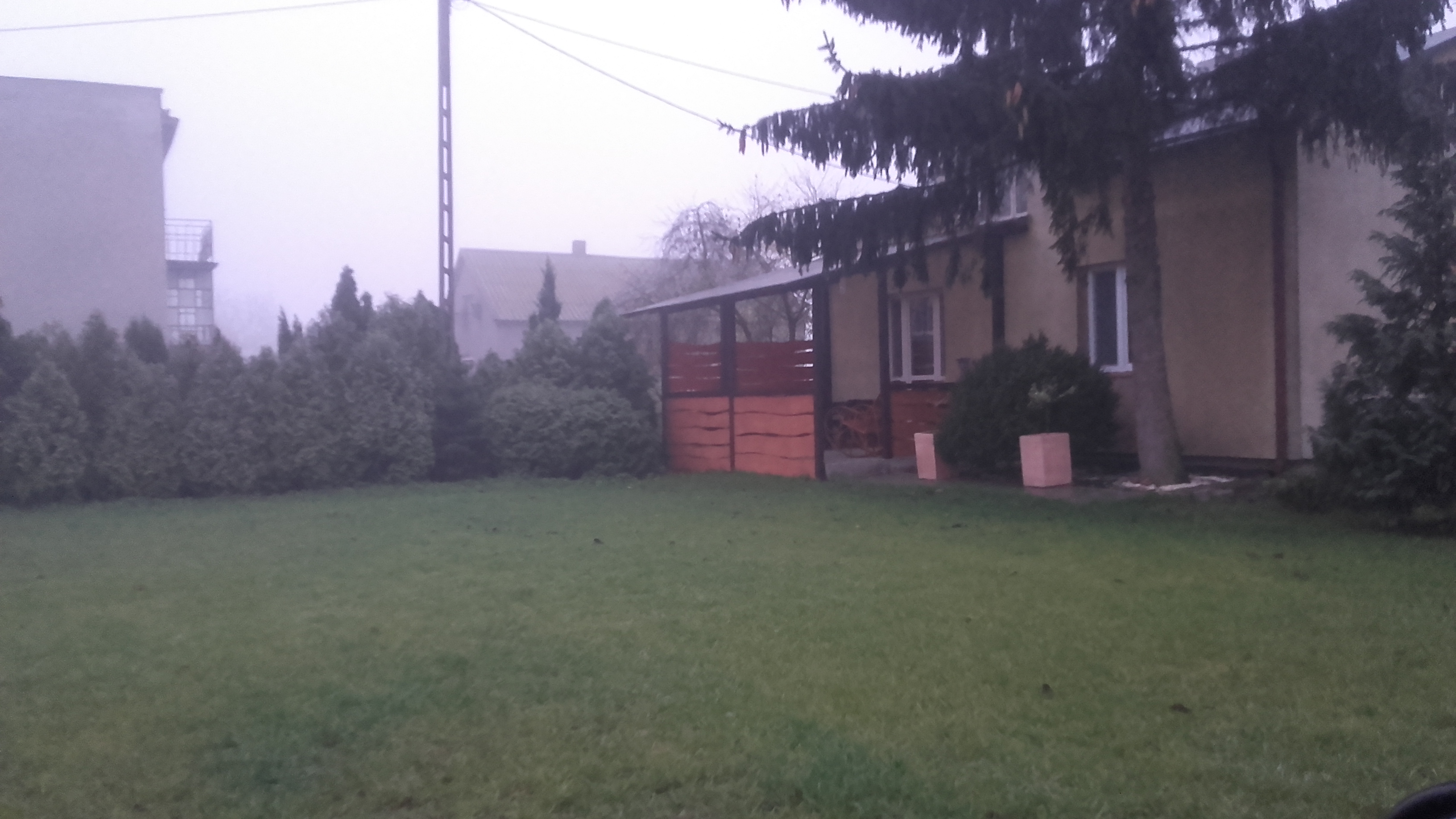

OlegArh Опубліковано: 11 березня 2016 Поділитись Опубліковано: 11 березня 2016 1. С тыльной стороны планируем сделать консоль в длину всего дома, а именно 10,5 м и шириной 2,5 [ATTACH]494113[/ATTACH][ATTACH]494114[/ATTACH] Вопрос в том, как наиболее дешево сделать эту консоль? Делайте так, как и запланировали - Я планировал залить столбики отступив от края консоли где-то на 1 м, по ним положить балку, а с верху сделать обрешетку из балок меньшего сечения. Но сколько нужно этих столбиков, через сколько их нужно ставить, и какие нужны балки для этого????[ATTACH]494117[/ATTACH][ATTACH]494118[/ATTACH] Ставьте столбы на расстоянии от дома 2 м. ч/з ~ 1,5 - 2 м, (вдоль дома), а по ним ригель (деревяшку вертикально) сечением 100х200 - это с хорошим запасом, т.к. ничего неизвестно про саму крышу. Для такого пролета (если терраса) пойдут лаги сечнием 150х50 мм. Столбы необходимо забурить ниже уровня промерзания в вашем регионе, т.е. ниже 1,2 м., иначе может выдавить или наклонить. А оно надо? Дальше о выносе в 1,25 м под основным домом… Тоже планирую ставить столбики и залить плиту толщиной где-то 0,1 м, дальше пенопласт и теплый пол. [ATTACH]494119[/ATTACH]А вот это глупость, т.к. придется утеплять эту висящую плиту еще и снизу. Делайте на этом участке ленточный фундамент (МЗФЛ), и далее пол по грунту с встроенным ТП. Посилання на коментар Поділитися на інших сайтах More sharing options...
W1nneR Опубліковано: 11 березня 2016 Поділитись Опубліковано: 11 березня 2016 (змінено) Если из метала да. Если делать из дерева там тоже спокойно каркас сделать можно (из дерева будет дешевле если металл на участке не валяется). И эта проблема решается=). Ну если швеллер #8 выдержит то мне проще забетонировать 5 швеллеров, так как на участке он уже есть, около 30м. Подскажите пожалуйста как дальше, как и с чего делать каркас? Змінено 12 березня 2016 користувачем W1nneR Посилання на коментар Поділитися на інших сайтах More sharing options...

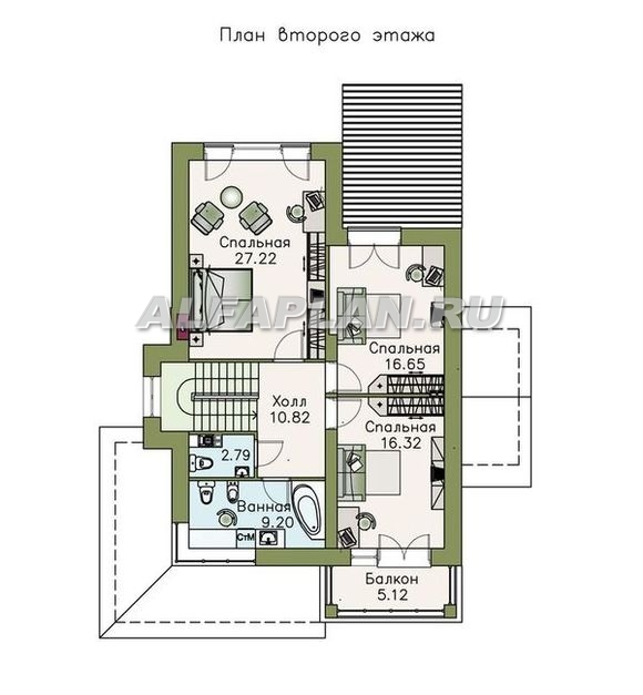

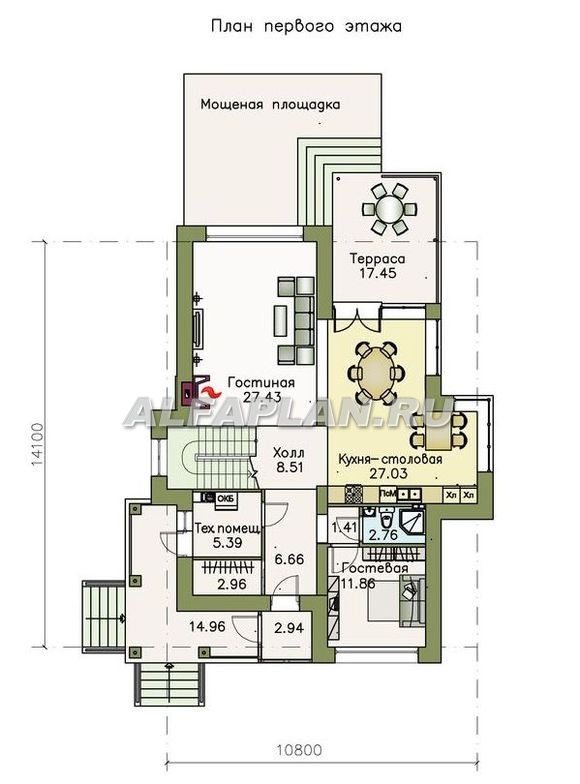

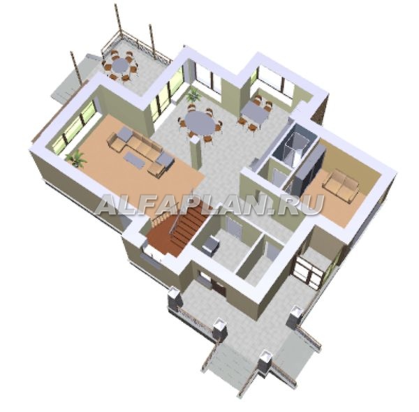

ramzes2 Опубліковано: 13 березня 2016 Поділитись Опубліковано: 13 березня 2016 Підкажіть будь-ласка, чи можна в проекті www.alfaplan.ru/catalog/item_1039/ замінити монолітне перекриття першого поверху на перекриття з пустотних плит? Я так розумію, що між кухнею і гостьовою плити треба буде класти на балку. Чи не вийде така заміна "золотою"? Посилання на коментар Поділитися на інших сайтах More sharing options...
Технология Строительства Опубліковано: 13 березня 2016 Поділитись Опубліковано: 13 березня 2016 Підкажіть будь-ласка, чи можна в проекті www.alfaplan.ru/catalog/item_1039/ замінити монолітне перекриття першого поверху на перекриття з пустотних плит? Я так розумію, що між кухнею і гостьовою плити треба буде класти на балку. Чи не вийде така заміна "золотою"? Такая замена выйдет очень дешевая. Так как стоимость монтажа плит намного дешевле чем монолитного перекрытия. + Аренда опалубки тоже очень дорогая, потому тоже сэкономите. У Вас там спокойно стает перекрытия из круглопустотных плит. Будет только 1 монолитный участок возле лестницы небольшой. Это хорошее решения. Строители везде засовывают монолитное перекрытия так как на нем больше зарабатывают, а проектировщики, потому что легче проектировать. Главное когда Вы сделаете роскладку плит. Узнайте или у Вас в Черкассах можно купить эти плиты и какая будет стоимость их доставки. 1 Посилання на коментар Поділитися на інших сайтах More sharing options...
ramzes2 Опубліковано: 13 березня 2016 Поділитись Опубліковано: 13 березня 2016 Такая замена выйдет очень дешевая. Так как стоимость монтажа плит намного дешевле чем монолитного перекрытия. + Аренда опалубки тоже очень дорогая, потому тоже сэкономите. У Вас там спокойно стает перекрытия из круглопустотных плит. Будет только 1 монолитный участок возле лестницы небольшой. Это хорошее решения. Строители везде засовывают монолитное перекрытия так как на нем больше зарабатывают, а проектировщики, потому что легче проектировать. Главное когда Вы сделаете роскладку плит. Узнайте или у Вас в Черкассах можно купить эти плиты и какая будет стоимость их доставки. А з фундаментом не буде ніяких проблем в місцях опирання балки? Посилання на коментар Поділитися на інших сайтах More sharing options...
Технология Строительства Опубліковано: 13 березня 2016 Поділитись Опубліковано: 13 березня 2016 А з фундаментом не буде ніяких проблем в місцях опирання балки? Если фундамент рассчитан нормально и построен, то какие проблемы должны быть? Посилання на коментар Поділитися на інших сайтах More sharing options...

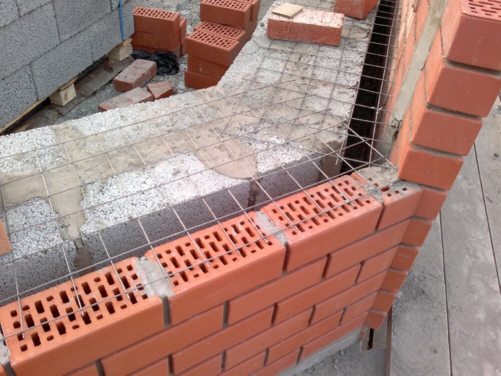

siv12 Опубліковано: 19 березня 2016 Поділитись Опубліковано: 19 березня 2016 Добрый день. Подскажите, пожалуйста ответ на вопрос: Планируется 2-х этажный дом с подвалом ( достройка к существующему, ориентировочно 7*8 м) из газобетона. Был куплен газобетон D400 B2.0 Новая Каховка 200*300*600, стена планируется толщиной 400мм ( два блока по 200мм) и снаружи фасад силикатным в полкирпича - сам вопрос: выдержат ли блоки этой плотности перекрытие пустотными плитами ( хоть между первым и вторым этажом) или нужно докупить плотностью 500-600 ( все-равно необходимо докупать еще около 12 поддонов) и их комбинировать для увеличения прочности стены? Спасибо. Посилання на коментар Поділитися на інших сайтах More sharing options...

Технология Строительства Опубліковано: 22 березня 2016 Поділитись Опубліковано: 22 березня 2016 Добрый день. Подскажите, пожалуйста ответ на вопрос: Планируется 2-х этажный дом с подвалом ( достройка к существующему, ориентировочно 7*8 м) из газобетона. Был куплен газобетон D400 B2.0 Новая Каховка 200*300*600, стена планируется толщиной 400мм ( два блока по 200мм) и снаружи фасад силикатным в полкирпича - сам вопрос: выдержат ли блоки этой плотности перекрытие пустотными плитами ( хоть между первым и вторым этажом) или нужно докупить плотностью 500-600 ( все-равно необходимо докупать еще около 12 поддонов) и их комбинировать для увеличения прочности стены? Спасибо. Почему не использовать 1 блок толщиной 400 мм? D400 В 2.0 хватит если сверху сделать монолитный пояс и если толщина 1 блока будет 400 мм, а не 2 по 200 мм..... Посилання на коментар Поділитися на інших сайтах More sharing options...
siv12 Опубліковано: 23 березня 2016 Поділитись Опубліковано: 23 березня 2016 Почему не использовать 1 блок толщиной 400 мм? D400 В 2.0 хватит если сверху сделать монолитный пояс и если толщина 1 блока будет 400 мм, а не 2 по 200 мм..... Планировалась толщина 300+утепление, передумали, решили 400 без утепления ( а 15 поддонов уже лежат ), т.е. блоки В2.0 - выдержат нагрузку плит (естественно, через бетонный пояс, который будет между подвалом и 1-м этажом, между 1-м и 2-м, и 2-м и крышей). Нагрузку из плит удержат между 1-м и 2-м, а на втором/крыша - делать деревянное (облегченное) перекрытие или плиты также можно положить? Посилання на коментар Поділитися на інших сайтах More sharing options...

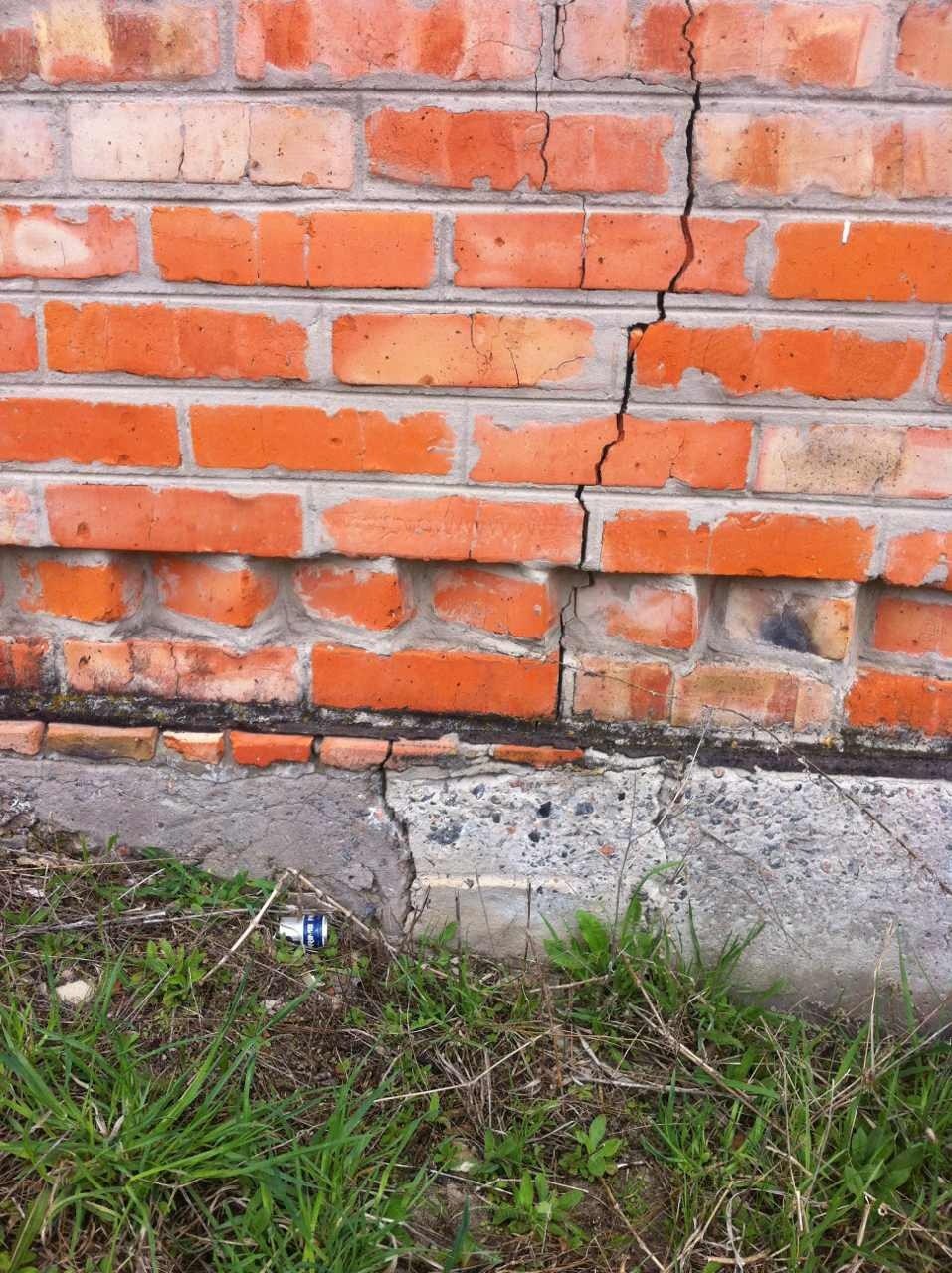

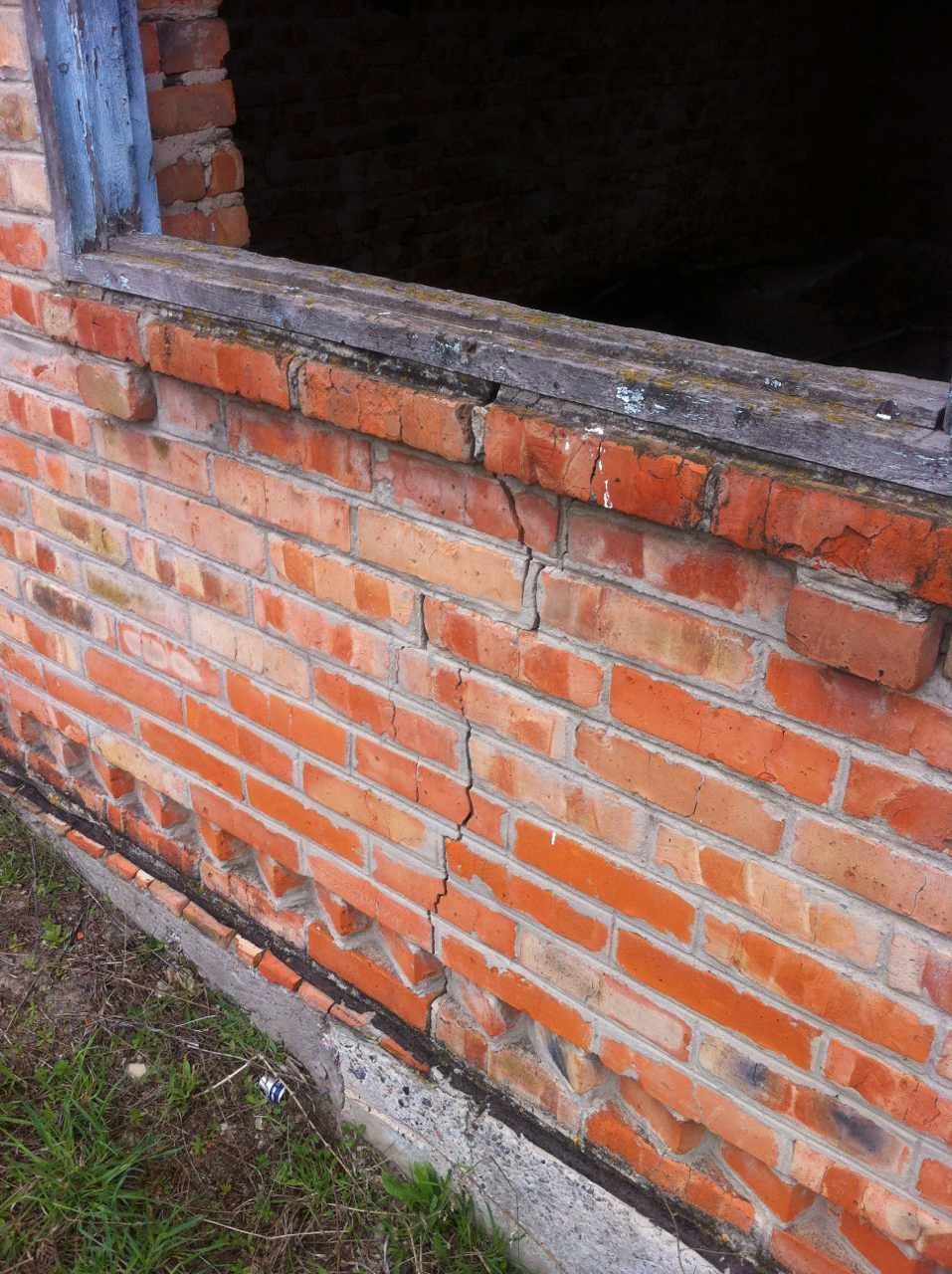

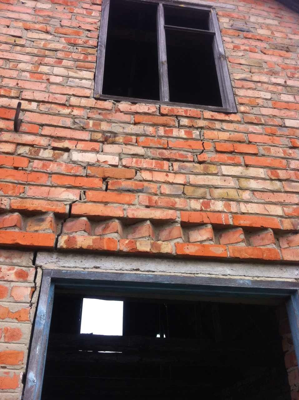

Чилавечище Опубліковано: 24 березня 2016 Поділитись Опубліковано: 24 березня 2016 Здравствуйте подскажите все ли верно в этом проекте? -участок 20х30 в дачном кооперативе -на участке фундамент 8х9м. залитый в прошлом году -ширина ленты 50см,цоколь 50см,глубина 90-100см -планирую стены 40см газоблок -перекрытие по деревянным балкам -высота первого этажа 2.8м+ армопояс -высота стен мансарды 2м+ армопояс план первого этажа Хотелось бы услышать Ваши замечания. Заранее спасибо. Посилання на коментар Поділитися на інших сайтах More sharing options...
Технология Строительства Опубліковано: 24 березня 2016 Поділитись Опубліковано: 24 березня 2016 Планировалась толщина 300+утепление, передумали, решили 400 без утепления ( а 15 поддонов уже лежат ), т.е. блоки В2.0 - выдержат нагрузку плит (естественно, через бетонный пояс, который будет между подвалом и 1-м этажом, между 1-м и 2-м, и 2-м и крышей). Нагрузку из плит удержат между 1-м и 2-м, а на втором/крыша - делать деревянное (облегченное) перекрытие или плиты также можно положить? Это зависит от фундамента. Если его рассчитывал конструктор, что бы при ваших грунтах и нагрузке с домов все было нормально. Какой фундамент и какие грунты скажите. Здравствуйте подскажите все ли верно в этом проекте? -участок 20х30 в дачном кооперативе -на участке фундамент 8х9м. залитый в прошлом году -ширина ленты 50см,цоколь 50см,глубина 90-100см -планирую стены 40см газоблок -перекрытие по деревянным балкам -высота первого этажа 2.8м+ армопояс -высота стен мансарды 2м+ армопояс план первого этажа Хотелось бы услышать Ваши замечания. Заранее спасибо. Какие грунты? Посилання на коментар Поділитися на інших сайтах More sharing options...

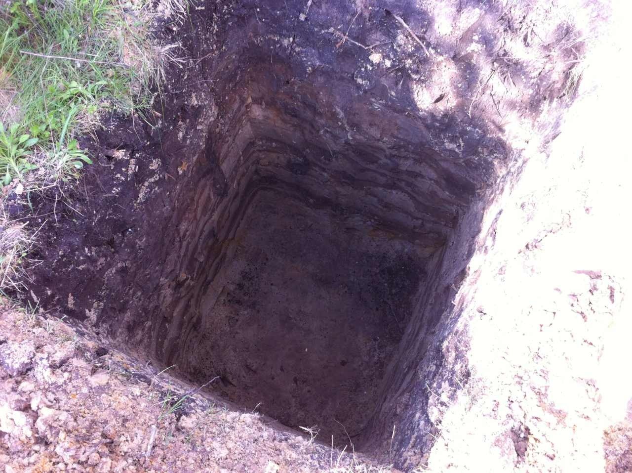

siv12 Опубліковано: 25 березня 2016 Поділитись Опубліковано: 25 березня 2016 Это зависит от фундамента. Если его рассчитывал конструктор, что бы при ваших грунтах и нагрузке с домов все было нормально. Какой фундамент и какие грунты скажите. Какие грунты? Около метра идет чистая земля, на глубине 2-х метров глина ( при том такая, что лопатой выкапывается с огрооомным трудом, как камень). Вода ( колодцы) на глубине 20-25 метров. Посилання на коментар Поділитися на інших сайтах More sharing options...
