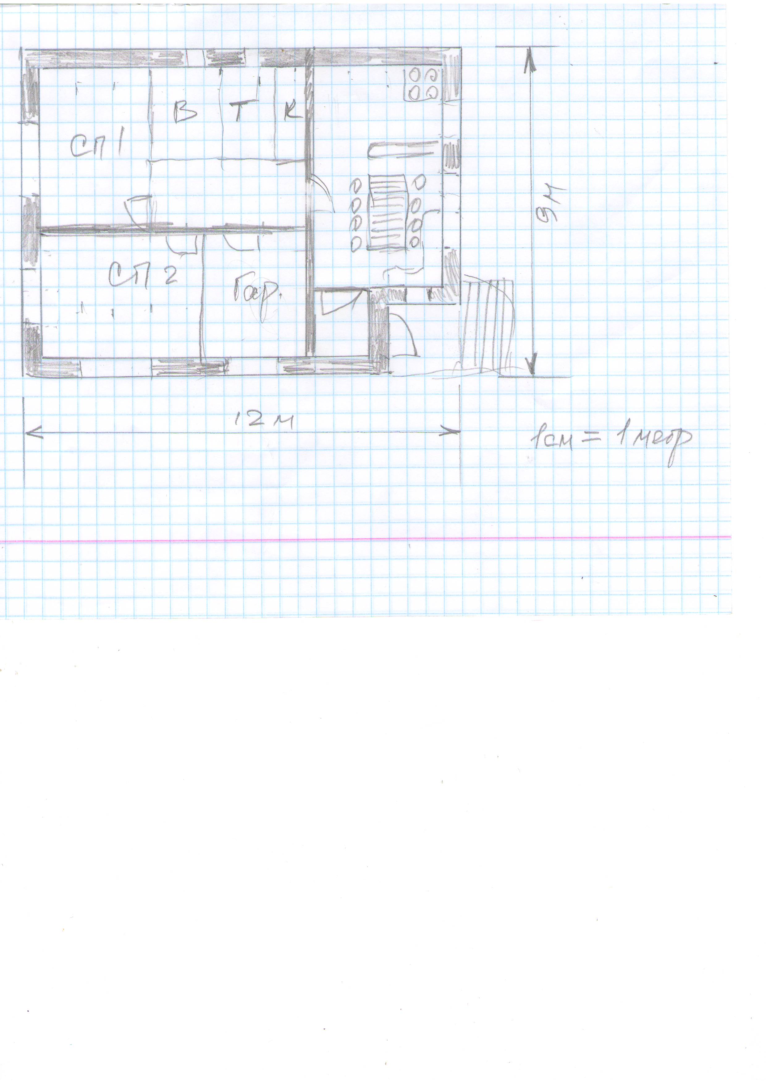

Skalsa Опубліковано: 12 жовтня 2015 Поділитись Опубліковано: 12 жовтня 2015 Спасибо за ваш ответ. Рисунок от руки есть. Буду очень благодарен... Посилання на коментар Поділитися на інших сайтах More sharing options...

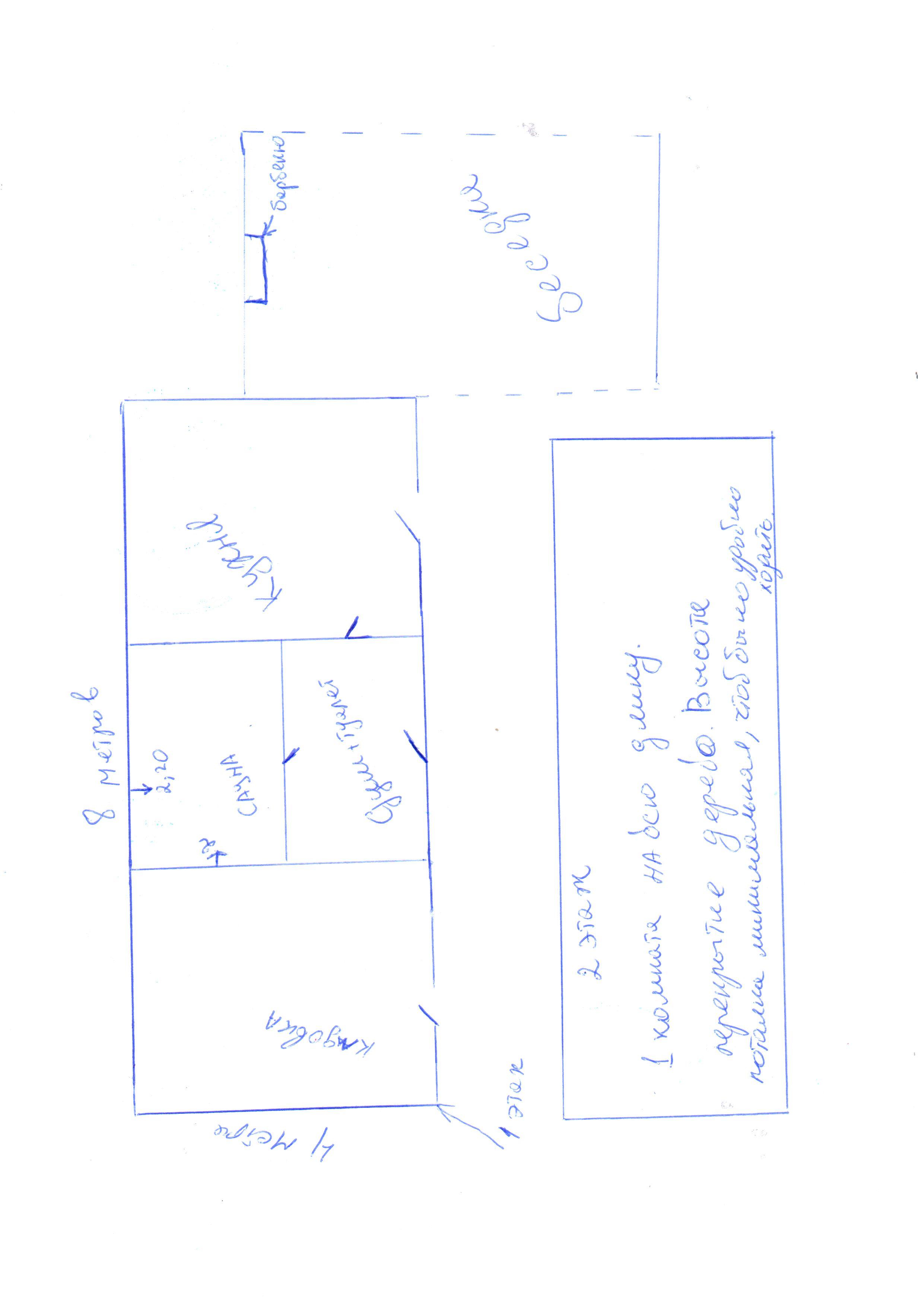

Болт Опубліковано: 18 жовтня 2015 Поділитись Опубліковано: 18 жовтня 2015 Уважаемые архитекторы (контсруктора), кто может накидать в программе проект одноэтажного дома? буду признателен... Если неправильно выразился, простите... Я уже и скачивал программу по моделированию, но так и не смог ничего сделать... Проект нарисовал на листе в клетку, 1 см. клетки - 1 метр дома.. Стены - 30 см. газоблок - СТОУНЛАЙТ либо Аэрок.. Прикрепляю чертеж.. Посилання на коментар Поділитися на інших сайтах More sharing options...
Технология Строительства Опубліковано: 18 жовтня 2015 Поділитись Опубліковано: 18 жовтня 2015 Уважаемые архитекторы (контсруктора), кто может накидать в программе проект одноэтажного дома? буду признателен... Если неправильно выразился, простите... Вы хотите, что бы Вам запроектировали дом бесплатно? Посилання на коментар Поділитися на інших сайтах More sharing options...
Болт Опубліковано: 18 жовтня 2015 Поділитись Опубліковано: 18 жовтня 2015 Вы хотите, что бы Вам запроектировали дом бесплатно? Нет не проект,а визуализация.. или это одно и тоже? если это сложно,то снимаю просьбу,, извините.. Посилання на коментар Поділитися на інших сайтах More sharing options...
Технология Строительства Опубліковано: 18 жовтня 2015 Поділитись Опубліковано: 18 жовтня 2015 Нет не проект,а визуализация.. или это одно и тоже? если это сложно,то снимаю просьбу,, извините.. Нет визуализация, это не проект дома. Что бы сделать Вам визуализацию, даже самую простенькую нужно потратить 3-4 часа. Если хорошую то часов 12-15. Напишите в тендерах, я думаю Вам это будет стоить небольших денег. Посилання на коментар Поділитися на інших сайтах More sharing options...

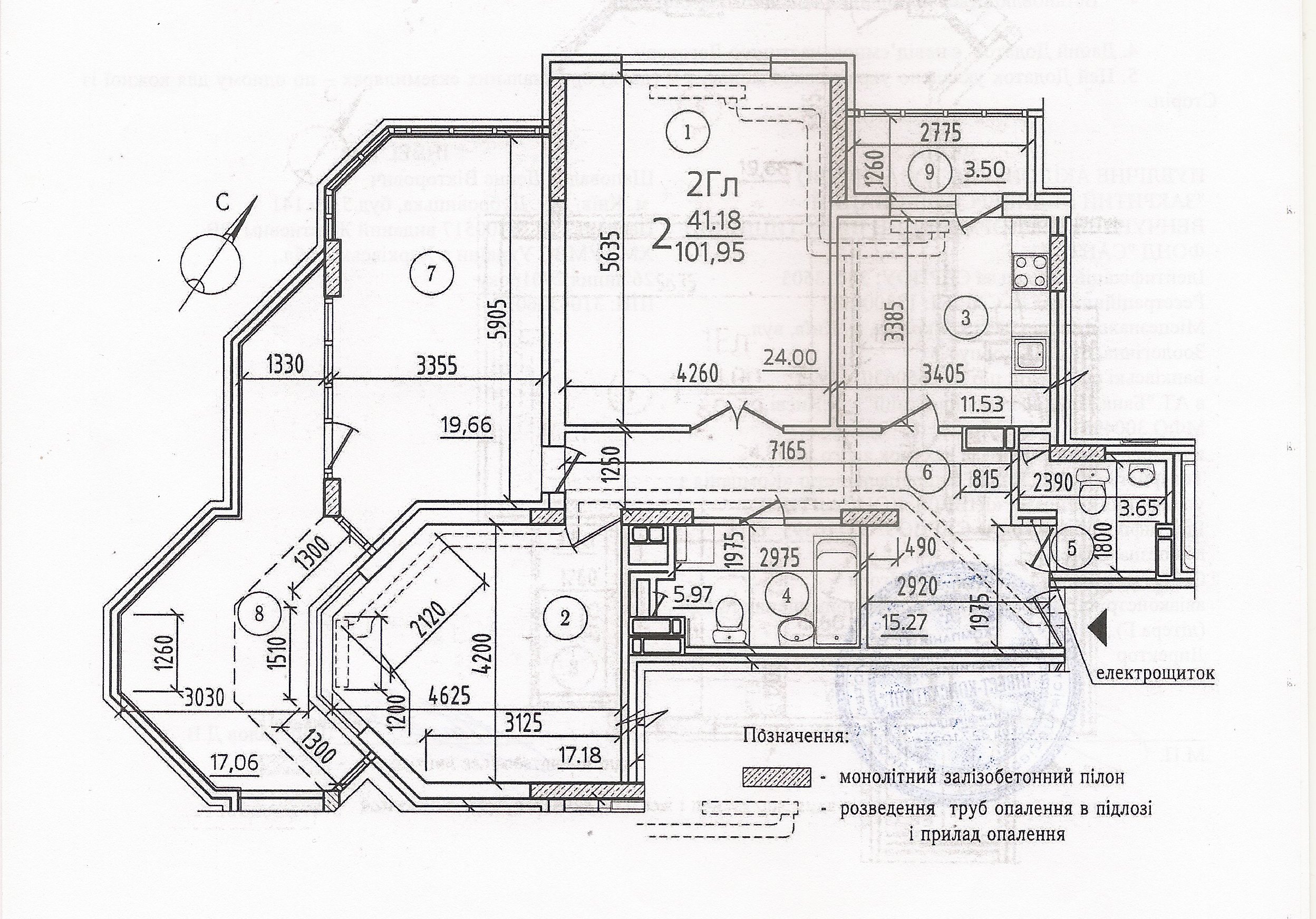

саме та Опубліковано: 24 листопада 2015 Поділитись Опубліковано: 24 листопада 2015 Дмитрий, здравствуйте. Вопрос по перепланировке, а точнее хотим поменять местами кухню и жилую комнату (помещение 3 и 2) В помещении 7 (по документам застеклённый балкон) хотим сделать полноценную комнату. Возможно ли? Если да,то какие согласования нужно проходить? Посилання на коментар Поділитися на інших сайтах More sharing options...
