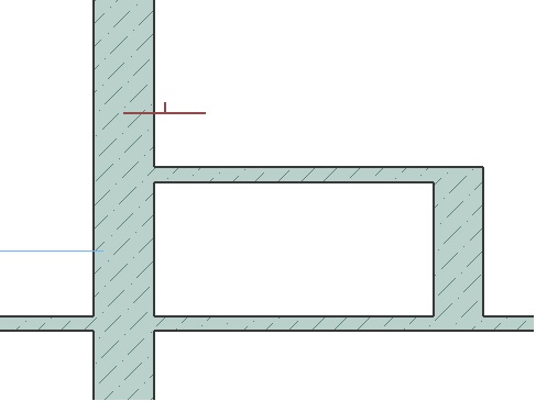

Mihajlina Опубліковано: 25 травня 2015 Поділитись Опубліковано: 25 травня 2015 Добрый день. Начали строить небольшой домик. Габариты 6 на 12м в полных два этажа+ чердак. Несущие стены - только периметр. Фундамент из фундаментных блоков 40, на монолитной армоподушке, под землей подушка + 2-1,5 блока. Сверху по блокам тоже армопояс. Стены планируются из газобетона СлоунЛайт 30см (Д500). Вопрос заключается вот в чем, проектной документации нет, строим сами, с помощью небольшой бригады. Строители предложили перекрытия делать монолитные... но судя по их расчетам это нам выльется гораздо дороже чем перекрытия из железобетонных пустотных плит. Собрались перекрывать таки плитами, но сразу возник второй вопрос, на который по форумам я не могу найти ответ, у нас на ЖБК производят обычные пустотные плиты 6 и 5,7м на 1,2м (22см высоты) и такие же но облегченки (не помню точно, или 18 или 16см). Т.к. все упирается в финансы, облегченки конечно же будут дешевле... Но можно ли их использовать??? На данный момент стоит фундамент с верхним армопоясом, можно приступать к укладке плит, но все застопорилось именно в вопрос, можно ли делать перекрытие пола первого этажа (под полом будет на треть дома подвальчик, уже все забетонировано) и перекрытие пола второго этажа облегченными плитами? Вынесут ли они нагрузку дома? Внутри будет пару простенок из того же СтоунЛайта в 10см... Строители говорят, что можно, но мы сомневаемся... возможно все-таки лучше сделать на первом этаже обычными, а на втором облегченками?... Помогите пожалуйста в этом вопросе. Заранее спасибо! Посилання на коментар Поділитися на інших сайтах More sharing options...
t-projekt Опубліковано: 29 травня 2015 Автор Поділитись Опубліковано: 29 травня 2015 От приблизні плани приміщень. Там є ще запитання відносно однієї місця однієї з перегородок на 2 поверсі і можливо добавиться ще одна в санвузлі 2 поверху (лівий нижній кут) може сауну зробимо. Але це не так вже важливо, по ходу будівництва і вирішимо. Тепер відносно запитань. 1 Як бути з мауерлатом і армопоясом на стіні з димарями? Можливо армопоясом повторити траекторію стіни? А мауерлат розірвати? Але запитання обходу димарів (яке я давав з рисунками раніше) залишається. 2 Чи потрібні вузенькі стрічки під всі стіни? Просто за рахунок них можна збільшити площу опирання фундаменту і зменшити тиск на грунт. Можливо достатньо зробити стрічки під перестінками які йдуть між несучими стінами? Чи це не дасть ефекту? 3 Підвал буде під терасою. Робити його на одному фундаменті з будинком, чи краще на окремих? Даю приблизні плани, два розрізи і фасади. Також даю приблизну розкладку сторопильної системи. П.С. На фасадах низ цоколя це рівень землі. Реально ж фундамент буде нижчим і перепад між підошвою в стін підвала і фундаментом буде десь до 40 см. Низ стін фундамента -1300 від землі. Висота підвалу 2000. Згадав ще одне запитання. 4 Товщина несучої стіни посередині будинку має бути 380 (півтори цегли) чи достатньо 250 (в 1 цеглу)? Будинок з керамічного каменю sportbuk.com/2009/08/vat-chernivetskyj-tsehelnyj-zavod-3/Камінь керамічний ДСТУ БВ.2.7-61-97 (КР-6) Лінійні розміри: 250х120х138 (мм) Коефіцієнт перерахунку на цеглу: 2,12 Марка: 100 Марка: 125 Щільність: 1040-110 кг/м куб. Морозостійкість: 25 циклів Водопоглинання: не менше 6% Теплопровідність: не більше 0,46 Вт/м кв. 1 тисяча умовної цегли = 2 м куб. – 471 шт. Вага: 3,9-4,2 кг Сертифікат №UAL 037.0116178-07, дійсний до 29.08.2012 року Перекриття моноліт. 1) Мауэрлат можно прервать, монолитный пос делать сплошняком по уширенной стене, в пояс заложить футляры (металлические трубы для каналов). 2) я думаю что фундаментов под несущими стенами хватит. Под другие стены есть смысл делать фундаенты, если они кроме себя несут дополнительную нагрузку (т.е. являются несущими). По поводу несущей способности грунтов нужно считать на основании геологии, но думаю здесь уместны стандартные решения. 3) в данном случае, на мой взгляд, нужно делать общий жесткий монолитный фундамент. 4) Если сделаете несущую стену в 380мм будете точно спать спокойно=) Добавлено через 4 минуты Добрый день. Начали строить небольшой домик. Габариты 6 на 12м в полных два этажа+ чердак. Несущие стены - только периметр. Фундамент из фундаментных блоков 40, на монолитной армоподушке, под землей подушка + 2-1,5 блока. Сверху по блокам тоже армопояс. Стены планируются из газобетона СлоунЛайт 30см (Д500). Вопрос заключается вот в чем, проектной документации нет, строим сами, с помощью небольшой бригады. Строители предложили перекрытия делать монолитные... но судя по их расчетам это нам выльется гораздо дороже чем перекрытия из железобетонных пустотных плит. Собрались перекрывать таки плитами, но сразу возник второй вопрос, на который по форумам я не могу найти ответ, у нас на ЖБК производят обычные пустотные плиты 6 и 5,7м на 1,2м (22см высоты) и такие же но облегченки (не помню точно, или 18 или 16см). Т.к. все упирается в финансы, облегченки конечно же будут дешевле... Но можно ли их использовать??? На данный момент стоит фундамент с верхним армопоясом, можно приступать к укладке плит, но все застопорилось именно в вопрос, можно ли делать перекрытие пола первого этажа (под полом будет на треть дома подвальчик, уже все забетонировано) и перекрытие пола второго этажа облегченными плитами? Вынесут ли они нагрузку дома? Внутри будет пару простенок из того же СтоунЛайта в 10см... Строители говорят, что можно, но мы сомневаемся... возможно все-таки лучше сделать на первом этаже обычными, а на втором облегченками?... Помогите пожалуйста в этом вопросе. Заранее спасибо! Дайте конкретную информацию по плитам. У них есть технический паспорт, в котором указана несущая способность или допустимая нагрузка. Поинтересуйтесь этим у поставщика. Для Вас несущей способности хватит в 400 кг/м2, если Вы ничего сверхестесвенного не планируете ставить в Вашем доме. Выложите сюда данное инфо и я Вам скажу конкретно для Вашего случая. 1 Посилання на коментар Поділитися на інших сайтах More sharing options...
-electron- Опубліковано: 29 травня 2015 Поділитись Опубліковано: 29 травня 2015 ). 2) я думаю что фундаментов под несущими стенами хватит. Под другие стены есть смысл делать фундаенты, если они кроме себя несут дополнительную нагрузку (т.е. являются несущими). По поводу несущей способности грунтов нужно считать на основании геологии, но думаю здесь уместны стандартные решения. Тобто фундамент під зовнішніми стінами, внутрішньо несучою і стіною в якій вент канали. Потім підлога по грунту і на неї ставляться перегородки? Чи на що саме поставити перегородки? Внутрішня несуча буде таки 380 і в кутах армований моноліт в середині стін до перекриття. Щоб звязати в купу весь будинок. В одній з тем бачив що робили армування не просто підошва і армопояс фундаменту. А і звязували арматурою підошву з армопоясом. www.stroimdom.com.ua/forum/showpost.php?p=2310316&postcount=13 В цьому є сенс загалом, чи просто в тому конкретному випадку була потреба саме так організувати армування? Також запитання відносно даху. В мене виходить що стропила опираються на мауерлат і все. По середині більше брус не поставиш, щоб оперти стропило. Так як несуча стіна іде вздовж конька. Чи потрібно робити нерозривний армопояс під мауерлат по всьому периметру, адже під навантаженням стропила будуть "розїжджатись". Чи достатньо буде зробити затяжки? Посилання на коментар Поділитися на інших сайтах More sharing options...
t-projekt Опубліковано: 30 травня 2015 Автор Поділитись Опубліковано: 30 травня 2015 Тобто фундамент під зовнішніми стінами, внутрішньо несучою і стіною в якій вент канали. Потім підлога по грунту і на неї ставляться перегородки? Чи на що саме поставити перегородки? Внутрішня несуча буде таки 380 і в кутах армований моноліт в середині стін до перекриття. Щоб звязати в купу весь будинок. В одній з тем бачив що робили армування не просто підошва і армопояс фундаменту. А і звязували арматурою підошву з армопоясом. www.stroimdom.com.ua/forum/showpost.php?p=2310316&postcount=13 В цьому є сенс загалом, чи просто в тому конкретному випадку була потреба саме так організувати армування? Також запитання відносно даху. В мене виходить що стропила опираються на мауерлат і все. По середині більше брус не поставиш, щоб оперти стропило. Так як несуча стіна іде вздовж конька. Чи потрібно робити нерозривний армопояс під мауерлат по всьому периметру, адже під навантаженням стропила будуть "розїжджатись". Чи достатньо буде зробити затяжки? Перегородки можно ставить на пол по грунту. Такого рода армирование может применяться в сейсмической зоне при комбинированном фундаменте (фбс + монолитная подушка + монолитный пояс) в обычных случаях не вижу смысла в такой схеме перевязки арматуры. 1 Посилання на коментар Поділитися на інших сайтах More sharing options...
Mihajlina Опубліковано: 1 червня 2015 Поділитись Опубліковано: 1 червня 2015 Дайте конкретную информацию по плитам. У них есть технический паспорт, в котором указана несущая способность или допустимая нагрузка. Поинтересуйтесь этим у поставщика. Для Вас несущей способности хватит в 400 кг/м2, если Вы ничего сверхестесвенного не планируете ставить в Вашем доме. Выложите сюда данное инфо и я Вам скажу конкретно для Вашего случая. Плиты облегченки несущей способностью 400кг/м2. Документов на руках нет, но нам так сказали. На перекрытие пола первого этажа заказали уже стандартные, одна из них с люком в погреб. Несущая способность 800 кг/м2. Побоялись брать облегченки... А можно ли их использовать для перекрытия между первым и вторым этажом? На втором этаже планируются лестница, спальни и душевая кабина с туалетом, простенки из газобетона 10см. Строители рассказывали, что на такую плиту со второго этажа упал блок и она лопнула((((. Мы решили перебдеть...А вот на второй этаж бы взяли. Посилання на коментар Поділитися на інших сайтах More sharing options...
t-projekt Опубліковано: 2 червня 2015 Автор Поділитись Опубліковано: 2 червня 2015 Плиты облегченки несущей способностью 400кг/м2. Документов на руках нет, но нам так сказали. На перекрытие пола первого этажа заказали уже стандартные, одна из них с люком в погреб. Несущая способность 800 кг/м2. Побоялись брать облегченки... А можно ли их использовать для перекрытия между первым и вторым этажом? На втором этаже планируются лестница, спальни и душевая кабина с туалетом, простенки из газобетона 10см. Строители рассказывали, что на такую плиту со второго этажа упал блок и она лопнула((((. Мы решили перебдеть...А вот на второй этаж бы взяли. 400 кг/м2 для Вас достаточно, если Вы не планируете на втором этаже устанавливать сверх тяжелое оборудование или джакузи. Обратитесь за техпаспортом к поставщику, чтоб там конкретно были прописаны технические данные. Учитывая Ваш случай, то этих плит для перекрытия первого этажа будет достаточно. Посилання на коментар Поділитися на інших сайтах More sharing options...

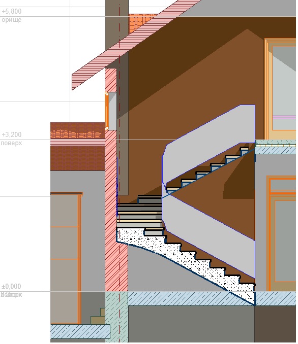

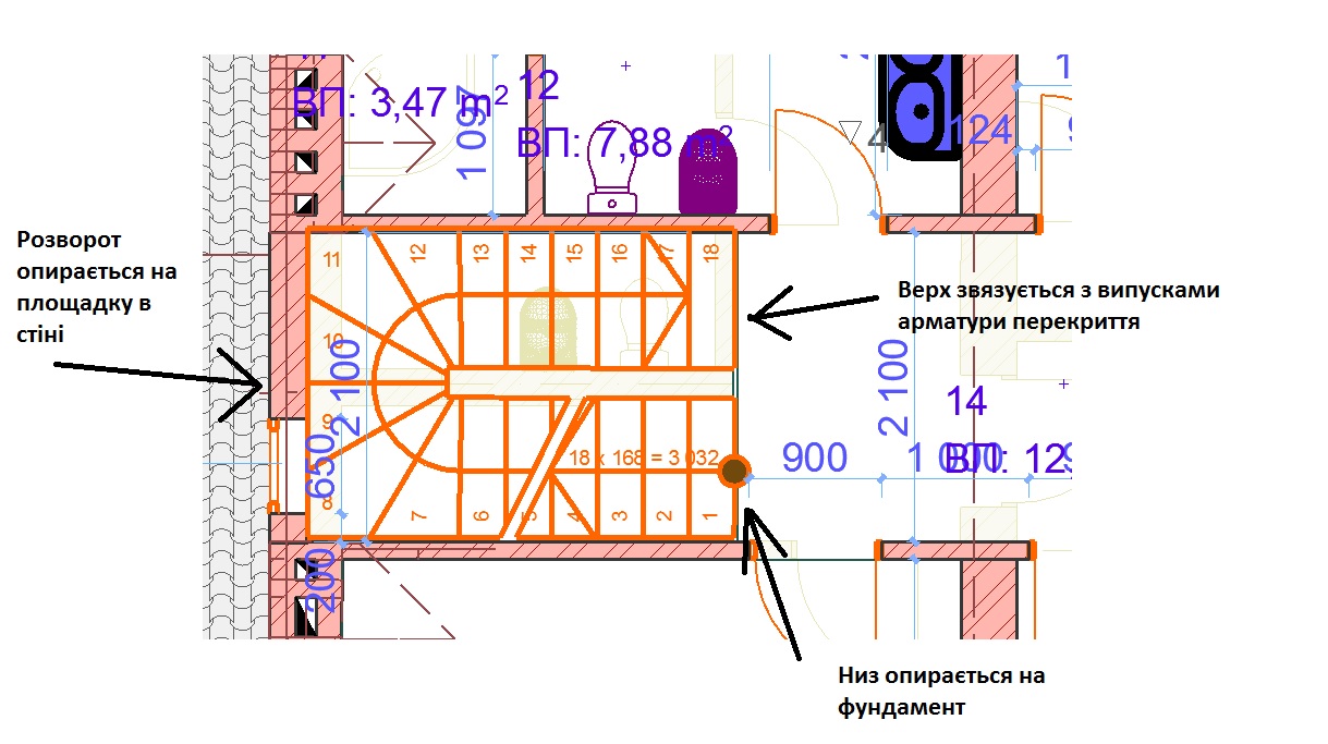

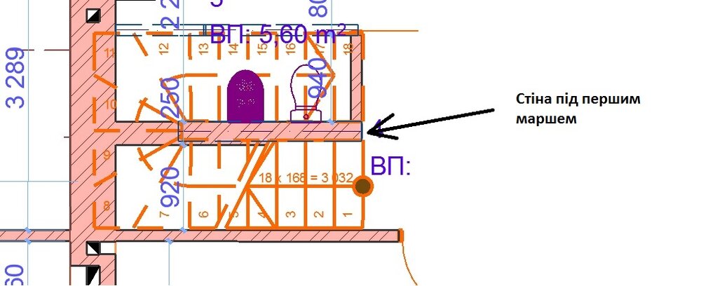

-electron- Опубліковано: 4 червня 2015 Поділитись Опубліковано: 4 червня 2015 Є ще запитання відносно сходів. Чи достатньо оперти сходи на фундамент 1 поверху, потім на зовнішній стіні зробити площадку на яку оперти розворот і привязати до перекриття. Площадка це стіна в 2 цегли до рівня сходів, а потім вверх іде стіна в 1 цеглу, а на виступ опираються сходи. Букв багато і не факт, що все зрозуміло тому даю рисунки розріз і шматок плану. Є ще можливість поставити стіну під перший марш сходів це стіна в санвузлі. Тобто підйом до розвороту. Бокова стіна на рисунку знизу це перестінок кухні. А перестінка з іншого боку немає. Під другим маршем сходів розміщуються пральна машина і унітаз, між ними можливо біде, висота дозволяє. Самі запитання. Чи можлива така компоновка. Чи достатня ширина площадки на яку опиратимуться сходи в 250 мм. Чи потрібна стіна 250 мм під першим маршем, може вона не дасть ефекту і не варто з нею заморочуватись. Якщо я вірно зрозумів, то фундамент має мати такий вигляд, як на 4 рисунку. Посилання на коментар Поділитися на інших сайтах More sharing options...
t-projekt Опубліковано: 14 червня 2015 Автор Поділитись Опубліковано: 14 червня 2015 Є ще запитання відносно сходів. Чи достатньо оперти сходи на фундамент 1 поверху, потім на зовнішній стіні зробити площадку на яку оперти розворот і привязати до перекриття. Площадка це стіна в 2 цегли до рівня сходів, а потім вверх іде стіна в 1 цеглу, а на виступ опираються сходи. Букв багато і не факт, що все зрозуміло тому даю рисунки розріз і шматок плану. Є ще можливість поставити стіну під перший марш сходів це стіна в санвузлі. Тобто підйом до розвороту. Бокова стіна на рисунку знизу це перестінок кухні. А перестінка з іншого боку немає. Під другим маршем сходів розміщуються пральна машина і унітаз, між ними можливо біде, висота дозволяє. Самі запитання. Чи можлива така компоновка. Чи достатня ширина площадки на яку опиратимуться сходи в 250 мм. Чи потрібна стіна 250 мм під першим маршем, може вона не дасть ефекту і не варто з нею заморочуватись. Якщо я вірно зрозумів, то фундамент має мати такий вигляд, як на 4 рисунку. Принцип опирания ступеней на стену такой же как и у перекрытия, т.е. достаточно опирания в 120мм на кирпич- все остальное перебор. Соответвенно вверх после ступеней может идти стена в 380 мм или же 500мм, тогда опирания ступеней выполняется через паз в стене глубиной 120 мм. Смысла в дополнительных стенах не вижу. Лестничные марши работают как балки, только нужно правильно заармировать, излишнее опирание по контурам особого эффекта не приносит 2 Посилання на коментар Поділитися на інших сайтах More sharing options...

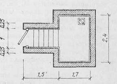

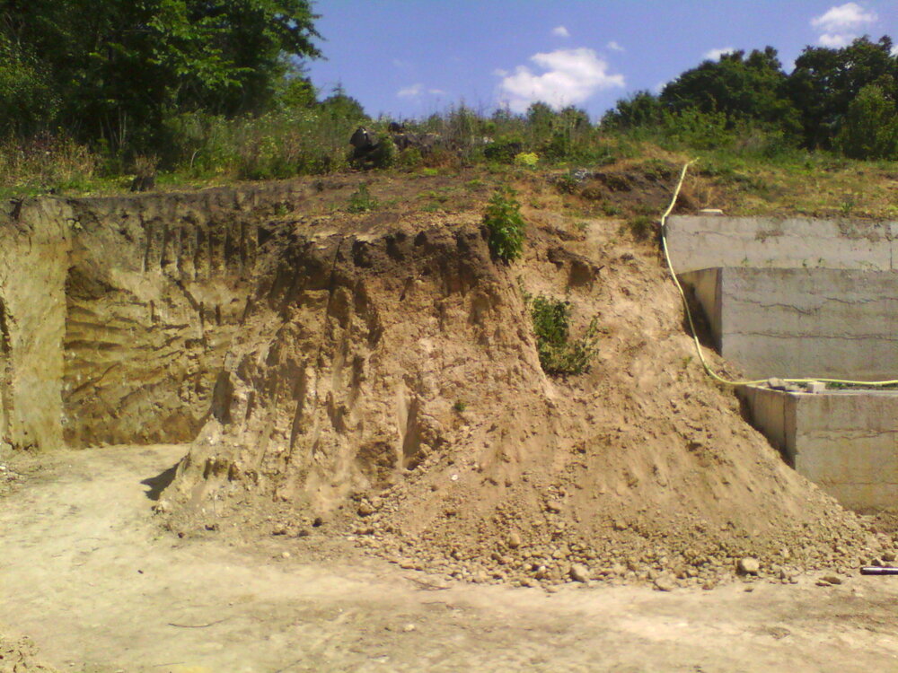

serg_09 Опубліковано: 17 червня 2015 Поділитись Опубліковано: 17 червня 2015 Добрый день Дмитрий.Нужна Ваша помощь.Строю на участке погреб.Вид сверху как на картинке размеры другие.Вид места на фотографии.Грунт глина.Фундамент под стены погреба будет таким.Глубина 45 см. щебень 15 см.песок 10 см.потом гидроизоляция и потом фундамент 30 см.На него кирпичные стены в один кирпич.На пол досыпается щебень и сверху стяжка 7 см.Если я правильно решил то с этим вопросов нет.там грунт не промерзает.Дальше идет вход в погреб.Начало входа уже на улице.Вопрос первый какой фундамент делать под входную часть.На фотографии видно справа идут три подпорные стенки потом должна идти лестница наверх,рядом с лестнице высокая подпорная стенка переходящая во вход погреба.Вопрос второй какой фундамент под подпорную стену,высота стены 2,5 м.Вопрос третий можно ли связывать фундаменты погреба и стены и связывать саму подпорную стену со стеной погреба.Извините что загрузил.Спасибо.С уважением Сергей. Посилання на коментар Поділитися на інших сайтах More sharing options...
serg_09 Опубліковано: 17 червня 2015 Поділитись Опубліковано: 17 червня 2015 Нарисовал схему,может так понятнее будут мои вопросы.спасибо.схема погреба.doc Посилання на коментар Поділитися на інших сайтах More sharing options...

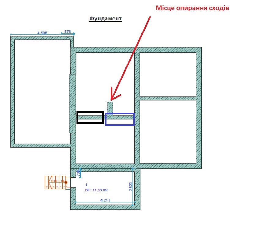

-electron- Опубліковано: 19 червня 2015 Поділитись Опубліковано: 19 червня 2015 Якщо можна то ще одне запитання про фундамент. На рисунку червоною стрілкою показана тумба на яку опиратиметься марш сходів. Скажіть я вірно розумію, що потрібно її привязати до фундаменту? Маю на увазі при заливці фундаменту залити стрічку і звязати арматурою до армопоясу фундаменту. Зверху на ній буде стояти перестінок 120мм. Чи потрібно цю стрічку тягнути повністтю від зовнішньої стрічки основного фундаменту до внутрішньої. Чи можна залити тільки частину. Якщо можна частину то яку краще обведену чорним чи синім прямокутником. Посилання на коментар Поділитися на інших сайтах More sharing options...

t-projekt Опубліковано: 23 червня 2015 Автор Поділитись Опубліковано: 23 червня 2015 Если над погребом ничего не будет, то фундамент входа можно заглублять на 45 см. Если сверху ничего не будет строиться то можно связать стену с погребом. Подпорную стенку нужно делать L- образно размеры пятки нужно проектировать с учетом влияния засыпки. Либо делать заглубление, но заглубление будет явно больше 1200мм В данном конструктиве все зависит от стены - она в большей мере и будет диктовать все остальные решения. Если эту всю конструкцию связать между собой, то можно обойтись без L-образной либо заглубленной стены, а заглубление конструкций в грунт выполнить на 45 см. Добрый день Дмитрий.Нужна Ваша помощь.Строю на участке погреб.Вид сверху как на картинке размеры другие.Вид места на фотографии.Грунт глина.Фундамент под стены погреба будет таким.Глубина 45 см. щебень 15 см.песок 10 см.потом гидроизоляция и потом фундамент 30 см.На него кирпичные стены в один кирпич.На пол досыпается щебень и сверху стяжка 7 см.Если я правильно решил то с этим вопросов нет.там грунт не промерзает.Дальше идет вход в погреб.Начало входа уже на улице.Вопрос первый какой фундамент делать под входную часть.На фотографии видно справа идут три подпорные стенки потом должна идти лестница наверх,рядом с лестнице высокая подпорная стенка переходящая во вход погреба.Вопрос второй какой фундамент под подпорную стену,высота стены 2,5 м.Вопрос третий можно ли связывать фундаменты погреба и стены и связывать саму подпорную стену со стеной погреба.Извините что загрузил.Спасибо.С уважением Сергей. Добавлено через 3 минуты Якщо можна то ще одне запитання про фундамент. На рисунку червоною стрілкою показана тумба на яку опиратиметься марш сходів. Скажіть я вірно розумію, що потрібно її привязати до фундаменту? Маю на увазі при заливці фундаменту залити стрічку і звязати арматурою до армопоясу фундаменту. Зверху на ній буде стояти перестінок 120мм. Чи потрібно цю стрічку тягнути повністтю від зовнішньої стрічки основного фундаменту до внутрішньої. Чи можна залити тільки частину. Якщо можна частину то яку краще обведену чорним чи синім прямокутником. Делайте так как нарисовали (соединяйте ленты), и еще соедините со стеной фундамента другой край тумбы - вот так будет более менее надежно для Вас. 2 Посилання на коментар Поділитися на інших сайтах More sharing options...
serg_09 Опубліковано: 24 червня 2015 Поділитись Опубліковано: 24 червня 2015 Дмитрий спасибо.Подпорную стену наверное буду тоже класть из кирпича,бетоном сложновато будет.Если я правильно понял если я буду сразу класть и стены погреба и подпорную стену с перевязками,то фундамент могу лить одинаковый и заливать сразу весь.Над погребом ничего не будет,только земля.За подпорной стеной будет дренаж из щебня,постараюсь сделать по уму.Спасибо,с уважением Сергей. Посилання на коментар Поділитися на інших сайтах More sharing options...

t-projekt Опубліковано: 24 червня 2015 Автор Поділитись Опубліковано: 24 червня 2015 Дмитрий спасибо.Подпорную стену наверное буду тоже класть из кирпича,бетоном сложновато будет.Если я правильно понял если я буду сразу класть и стены погреба и подпорную стену с перевязками,то фундамент могу лить одинаковый и заливать сразу весь.Над погребом ничего не будет,только земля.За подпорной стеной будет дренаж из щебня,постараюсь сделать по уму.Спасибо,с уважением Сергей. Да фундамент можно делать в один уровень, но если стенка будет из кирпича, то она должна быть достаточно массивной (тяжелой) надо это учесть, чтоб не было большой разницы деформаций. Посилання на коментар Поділитися на інших сайтах More sharing options...
serg_09 Опубліковано: 24 червня 2015 Поділитись Опубліковано: 24 червня 2015 Достаточно массивной это как.Стена погреба будет в кирпич.И если делать подпорную из бетона то как стыковать ее с кирпичной погреба.Просто выпустить из кирпичной кладки арматуру и лить бетон.Спасибо. Посилання на коментар Поділитися на інших сайтах More sharing options...

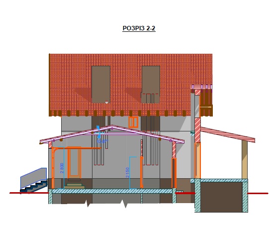

-electron- Опубліковано: 24 червня 2015 Поділитись Опубліковано: 24 червня 2015 Є ще одне запитання по фундаменту. А саме облаштування підвалу. Внизу на рисунку підвал. Над ним тераса. От розріз Червона лінія це рівень землі. Запитання наступні. 1 Підвал вирішив робити окремо від будинку, щоб знизити можливість тріщин через різну усадку. Так як різна глибина і різна вага. Чи вірно це? 2 Як робити стрічку під зовнішню несучу стіну, яка межує з фундаментом? Опускати її до рівня основи фундаменту підвалу? Тоді виходить різнорівневий фундамент. 3 Як там зробити пятку (розширення з армуванням арматурою, внизу під стрічкою) фундаменту, адже її не вийде зробити в сторону підвалу. Робити розширення тільки в одну сторону? І чим це загрожує в майбутньому? 4 Чи потрібно армувати підпірну стінку в підвалі з боку будинку, а також чи потрібне додаткове армування стрічки фундаменту який примикає до підвалу? Маю на увазі армування не тільки внизу фундаменту і армопоясу вверху, а і в товщині стрічки також. Посилання на коментар Поділитися на інших сайтах More sharing options...
