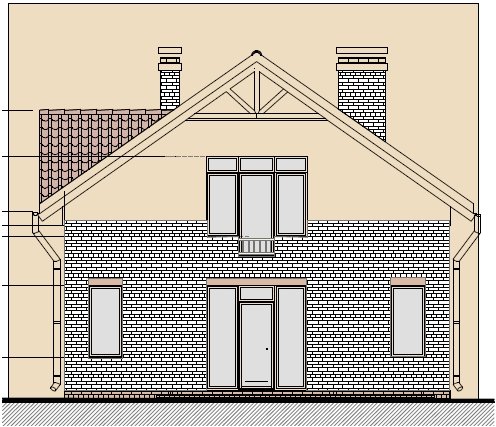

t-projekt Опубліковано: 5 травня 2015 Автор Поділитись Опубліковано: 5 травня 2015 Вариант навеса с двухскатной крышей. Хотелось бы знать Ваше мнение. www.stroimdom.com.ua/forum/attachment.php?attachmentid=433791&stc=1&d=1430844943 Зачем над гаражем два ската с уклоном в одну сторону, чем обусловлено такое решение? Почему нельзя сделать два ската в разные сороны (классический треугольник)? Добавлено через 6 минут Наскільки я памятаю, геолог казав про те що пісок немає нормальної несучої здатності, тому не буде його писати і що в них немає даних з цього типу грунту Буду завтра його мучати, нехай розказує, заодно спробую проглянути геологію сусідів. Відносно плити, якщо я вірно зрозумів то виглядати вона буде так як на рисунку. Виймається родючий шар грунту, вирівнюється гравієм, потім піском, це все трамбується, а зверху лиється плита з 2 сітками з арматури. І цоколь зробити не вийде. Так як попадаю на плиту по грунту, а потім на перекриття, не кислий перерозхід по бетону.. Будинок вийде майже на рівні землі. Приблизительно так. Но думаю у Вас все нормально с геологией, то что-то геологи мудрят. Они должны делать испытания грунтов в лабораторных условиях а не брать какие-то табличные данные. Может у них попросту нет материальной базы для испытаний - тогда не знаю что делать. Но то что все значения должны быть это ФАКТ, так как только по значениям этих характеристик можно определить качество грунта. Если у соседей тоже есть такой грунт в основании, то поинтересуйтесь как у них устроен фундамент и сможете оценить его в этих условиях. 1 Посилання на коментар Поділитися на інших сайтах More sharing options...
-electron- Опубліковано: 6 травня 2015 Поділитись Опубліковано: 6 травня 2015 Розмовляв з геологом. Каже що згідно ДБН грунт пухкий, пористість висока тому треба робити вишукування. По його памяті хтось поруч робив і показник жорсткості був близько 5 МПа. І тоді ширина подушки буде понад 1 метр. Простіше і дешевше ковшом сороківкою вибрати пісок і засипати гравієм. Земля в мене не обсипається. А на нього поставити стрічку. Правда не знаю чи вірно сороківкою рити, мабуть краще траншею 60, а потім на неї ставити стрічку сороківку. Загалом маю на увазі що краще вирити траншею ширшу ніж розрахують фундамент. Відносно фундаментів сусідів. На вулиці є 4 будинки. З одним власником не спілкувався, він не говіркий. Але будинок найстаріший років 6-7 точно стоїть. З повним цоколем, тріщин немає. Один робив фундамент, теж мав пісок, прокопував його до твердого грунту, має підвал під частиною будинку, тріщин немає. Один не копав глибоко, з розмов можливо робив фундамент не так як розрахували, так як казав, що дуже багато нарахували. Копав траншею, внизу підкопував пятку, на дно пару лопат гравію і лив фундамент з саморобного бетону. В нього є тріщина, але тільки в фундаменті, ні в кладці ні в штукатурці тріщини немає. Тріщина іде від кутка дверей. Це мої прямі сусіди, або спільна межа, або через дорогу. Ще один будинок теж коли копали то знайшли пісок, його вибирали і лили 3 метри вглиб бетон (це з розмов не власника, а його сусіда). Має одну тріщину, але в стрічці в армопоясі її немає, в кладці також. Бетон саморобний, при чому на фото чомусь пішло в синєву тому не видно, що стрічка жовтого кольору. Ще в одного будинок на стрічці, а потім викопали і зробили підвал під всім будинком тріщин немає. Є ще пара будинків на сусідній вулиці, за моєю ділянкою, але там я не знаю хто власник, тріщин не видно. Є будинки доволі великі 300 квадратів, всі в два поверхи. Посилання на коментар Поділитися на інших сайтах More sharing options...
Дод Опубліковано: 6 травня 2015 Поділитись Опубліковано: 6 травня 2015 Зачем над гаражем два ската с уклоном в одну сторону, чем обусловлено такое решение? Почему нельзя сделать два ската в разные стороны (классический треугольник)? Спасибо, делаю уклон второго ската в другую сторону, такой вариант лучше Посилання на коментар Поділитися на інших сайтах More sharing options...

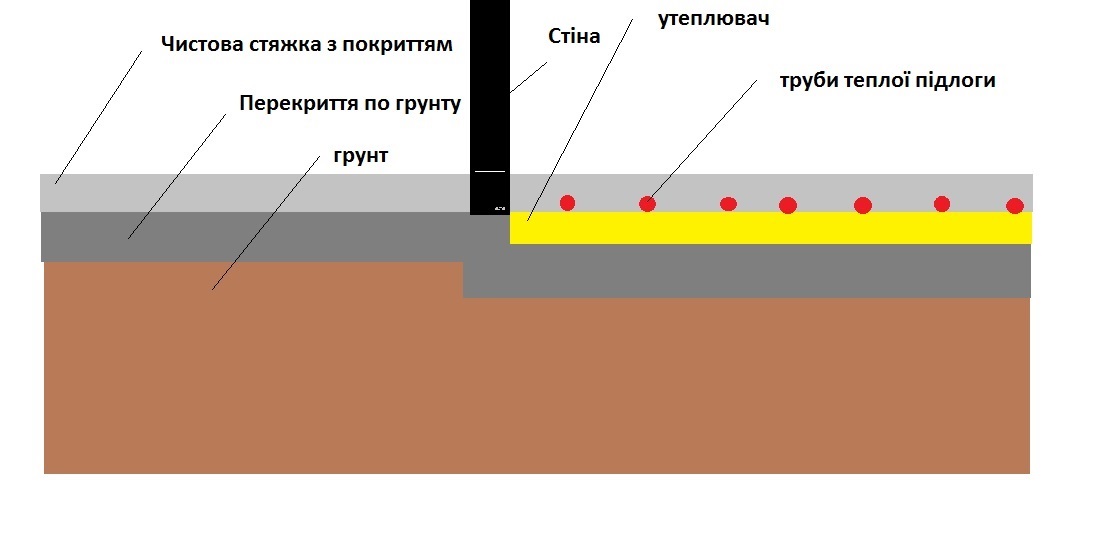

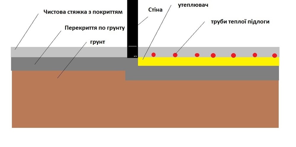

-electron- Опубліковано: 6 травня 2015 Поділитись Опубліковано: 6 травня 2015 (змінено) В мене буде цоколь засипаний грунтом, а на ньому плита. Частина кімнат має теплу підлогу (коридор, санвузол, кухня) а кімната і вітальня не мають. Можна лити плиту в різних рівнях, як на рисунку? Чи треба лити в одному рівні, а потім на товщину утеплювача під ТП лити стяжку? Чому запитую, просто якщо лити в рівнях, то вага плити буде менша. Стіна по середині дому, на яку опирається перекриття 2 поверху може бути в одну цеглу (керамблок щось типу 2нф, але нашого розливу) чи має бути в півтори цегли? Перекриття моноліт. І ще одне планується приблизно такий план будинку Чи можна в ньому підвал розмістити під терасою. А то дружина боїться що якщо розмістити під кухнею, то буде теплий. Як в плані конструкції, яке місце буде більш доцільним? А також терасу робити відокремлену від будинку чи на одному фундаменті? Ви робите розрахунки конструкцій: фундамент, перекриття, стропилка, армопояси? Я зараз допилюю проект. Змінено 6 травня 2015 користувачем -electron- Посилання на коментар Поділитися на інших сайтах More sharing options...

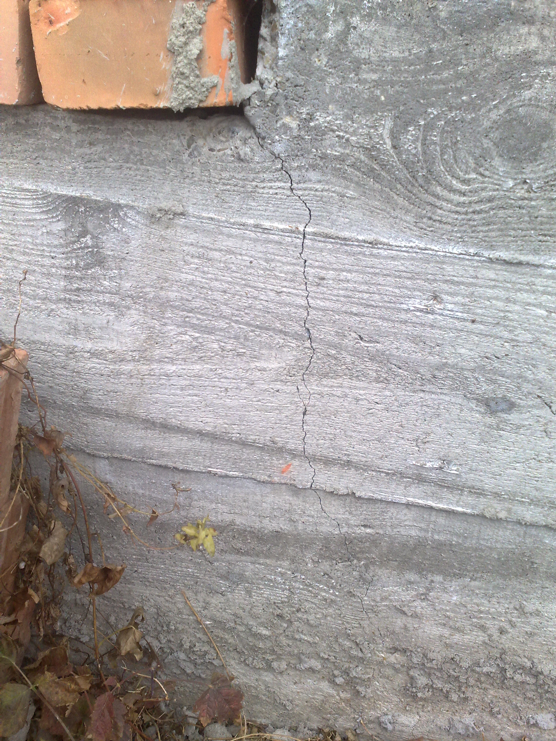

levagi. Опубліковано: 7 травня 2015 Поділитись Опубліковано: 7 травня 2015 Дмитрий, добрый день. Я купил дачный дом на участке в 5 соток. Дом из белого силикатного кирпича с ж/б перекрытием и мансардой. Фундамент из блоков (в 3 ряда). В следующем году планирую его полностью перестраивать, изменить планировку первого этажа и надстроить полноценный второй + увеличить площадь за счет пристройки. Подскажите, какая вам необходима от меня информация, чтобы понять можно ли надстраивать второй этаж и как можно менять планировку первого уровня? Спасибо. Посилання на коментар Поділитися на інших сайтах More sharing options...
t-projekt Опубліковано: 7 травня 2015 Автор Поділитись Опубліковано: 7 травня 2015 В мене буде цоколь засипаний грунтом, а на ньому плита. Частина кімнат має теплу підлогу (коридор, санвузол, кухня) а кімната і вітальня не мають. Можна лити плиту в різних рівнях, як на рисунку? Чи треба лити в одному рівні, а потім на товщину утеплювача під ТП лити стяжку? Чому запитую, просто якщо лити в рівнях, то вага плити буде менша. Стіна по середині дому, на яку опирається перекриття 2 поверху може бути в одну цеглу (керамблок щось типу 2нф, але нашого розливу) чи має бути в півтори цегли? Перекриття моноліт. І ще одне планується приблизно такий план будинку Чи можна в ньому підвал розмістити під терасою. А то дружина боїться що якщо розмістити під кухнею, то буде теплий. Як в плані конструкції, яке місце буде більш доцільним? А також терасу робити відокремлену від будинку чи на одному фундаменті? Ви робите розрахунки конструкцій: фундамент, перекриття, стропилка, армопояси? Я зараз допилюю проект. 1) Не вижу рисунка относительно вопроса про плиту. 2) несущая стена должна быть минимум 250мм (один кирпич) 3) по поводу размещения помещений тяжело понять, так как я не понимаю всю конфигурацию и его помещений. 4) по поводу террасы возможны разные варианты - надо видеть всю конфигурацию дома. Добавлено через 2 минуты Дмитрий, добрый день. Я купил дачный дом на участке в 5 соток. Дом из белого силикатного кирпича с ж/б перекрытием и мансардой. Фундамент из блоков (в 3 ряда). В следующем году планирую его полностью перестраивать, изменить планировку первого этажа и надстроить полноценный второй + увеличить площадь за счет пристройки. Подскажите, какая вам необходима от меня информация, чтобы понять можно ли надстраивать второй этаж и как можно менять планировку первого уровня? Спасибо. Для начала покажите планы и фото существующего дома. Посилання на коментар Поділитися на інших сайтах More sharing options...

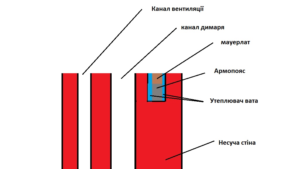

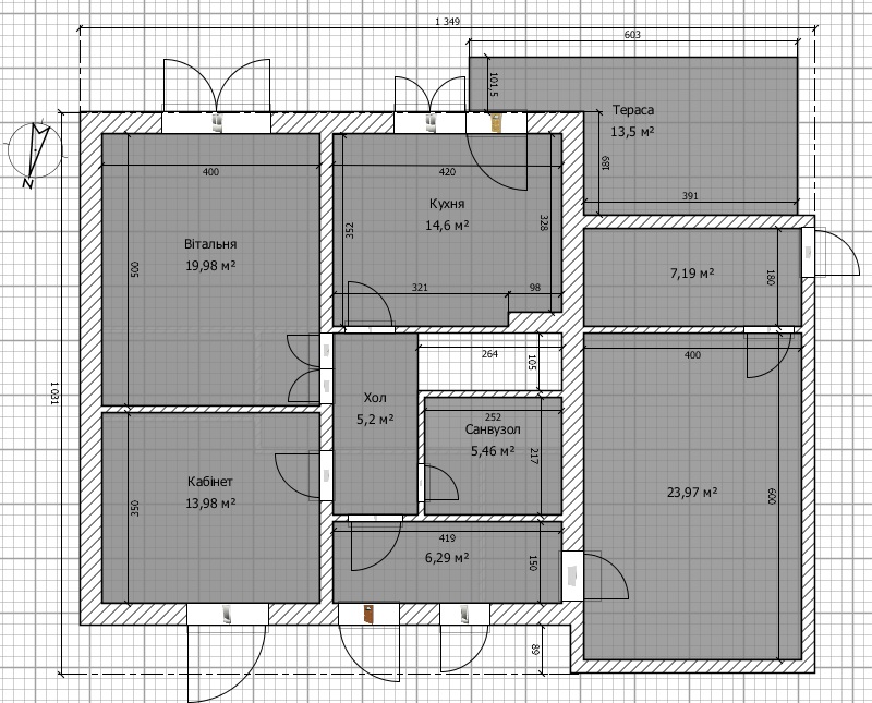

-electron- Опубліковано: 7 травня 2015 Поділитись Опубліковано: 7 травня 2015 1) Не вижу рисунка относительно вопроса про плиту. 2) несущая стена должна быть минимум 250мм (один кирпич) 3) по поводу размещения помещений тяжело понять, так как я не понимаю всю конфигурацию и его помещений. 4) по поводу террасы возможны разные варианты - надо видеть всю конфигурацию дома. 1 якийсь баг, вчора прикріплював рисунки Зараз ще раз дам. Там чорним це стіна Наприклад між тамбуром (не отоплюється) і коридором (отоплюється). 2 Тобто можна робити стіну в 1 цеглу, чи треба в 2? Чи це розраховує конструктор? 3,4 Що саме маєте на увазі про всі приміщення? Що треба всі поверхи, розріз і фасад? Чи я щось не так зрозумів? Посилання на коментар Поділитися на інших сайтах More sharing options...
t-projekt Опубліковано: 7 травня 2015 Автор Поділитись Опубліковано: 7 травня 2015 Що саме маєте на увазі про всі приміщення? Що треба всі поверхи, розріз і фасад? Чи я щось не так зрозумів? Да все верно. Планы, фасады, разрез. Посилання на коментар Поділитися на інших сайтах More sharing options...
-electron- Опубліковано: 7 травня 2015 Поділитись Опубліковано: 7 травня 2015 Коли допилю то дам. А відносно перекриття? Посилання на коментар Поділитися на інших сайтах More sharing options...
t-projekt Опубліковано: 7 травня 2015 Автор Поділитись Опубліковано: 7 травня 2015 2 Тобто можна робити стіну в 1 цеглу, чи треба в 2? Чи це розраховує конструктор? Вообще хорошо бы посчитать, но несущая стена должна быть не менее 250мм (это один кирпич). Добавлено через 1 минуту Коли допилю то дам. А відносно перекриття? По перекрытию смогу сказать, когда пойму всю компоновку дома. 1 Посилання на коментар Поділитися на інших сайтах More sharing options...
-electron- Опубліковано: 7 травня 2015 Поділитись Опубліковано: 7 травня 2015 Вообще хорошо бы посчитать, но несущая стена должна быть не менее 250мм (это один кирпич). Добавлено через 1 минуту По перекрытию смогу сказать, когда пойму всю компоновку дома. Гаразд. Поки що дякую за консультацію. Посилання на коментар Поділитися на інших сайтах More sharing options...

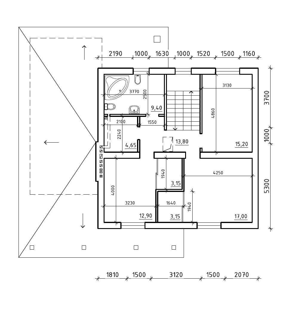

kotyar4ik Опубліковано: 12 травня 2015 Поділитись Опубліковано: 12 травня 2015 привет! что вы можете предложить по данной планировке? все размеры на вскидку без точных просчетов, нужно определиться с планировкой для точного расчета. хотелось бы уменьшить размер, но ввиду наличия гаража не выходить самостоятельно... также не могу решить проблему лестницы, так как на второй мансардный этаж выходит практически в стену... Посилання на коментар Поділитися на інших сайтах More sharing options...
-electron- Опубліковано: 13 травня 2015 Поділитись Опубліковано: 13 травня 2015 привет! что вы можете предложить по данной планировке? все размеры на вскидку без точных просчетов, нужно определиться с планировкой для точного расчета. хотелось бы уменьшить размер, но ввиду наличия гаража не выходить самостоятельно... также не могу решить проблему лестницы, так как на второй мансардный этаж выходит практически в стену... Запитання не про конструкцію... Відносно планувань. Сходи наверх забіжні з 2 поворотами зробіть. Саме головне не багато сходинок в поворотах робіть. www.zhitov.ru/uk/lestnica7/ Тут можете прорахувати. Пограйтесь з кількістю сходинок. Без фасаду важко щось сказати. Яка висота стіни мансарди? Можете зробити дах не просто 2 скати, а з виступом, в який сховається верх сходів і там же зробите вікно. Загалом проставте розміри які хочете отримати. А то можете довго робити план а почнете підганяти під розміри і буде не те. Плюс гараж утопіть трішки, будинок цікавішим буде. 1 Посилання на коментар Поділитися на інших сайтах More sharing options...

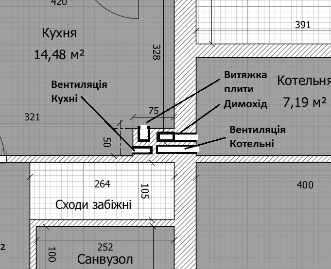

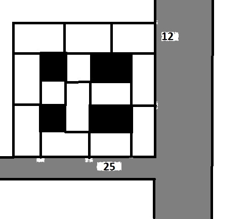

-electron- Опубліковано: 14 травня 2015 Поділитись Опубліковано: 14 травня 2015 Зявилось ще пара запитань. Димар щоб не померзав і щоб не було зворотньої тяги розмістив в будинку. Вирішив робити квадратом. От як він буде на першому поверсі з всіма каналами. От розкладка цегли при муруванні, вийшло дві половинки, але то таке, коли розкладав то не врахував що крайній нижній ряд (на рисунку) це і є стіна позначена сірим. Розміри вийшли 64 на 77. Хочу посунути його на 12 см в несучу зовнішню стіну (вона в півтори цегли) і доведеться мабуть цеглу колоти. Щоб в кухні вийти на розмір не 77, а 60. Так краще меблі стають. Замість кутової шафки буде димар.Тобто канал димаря буде іти в притул до стіни. І біля проходу попри мауерлат буде в пів цегли іти владка між каналом і армопоясом і мауерлатом, з теплоузолдяцією, мін ватою, або якимось іншим не горючим матеріалом. Але мене трішки непокоїть як мауерлат. Він в місці проходу димаря буде тоншим і армопояс під нього теж. От приблизний розріз стіни. От на фото є подібне потоншення, там правда штроба для фанової труби, в мене ж там буде теплоізоляція і цегла. Як краще зробити цей вузол? Чи робити димар повністтю в приміщенні і не гратись? Посилання на коментар Поділитися на інших сайтах More sharing options...
-electron- Опубліковано: 14 травня 2015 Поділитись Опубліковано: 14 травня 2015 Чи можливо технічно простіше зробити такий варіант димаря з добавленням маленького конька і 2 скатів, щоб відвести воду і сніг, так як він стоятиме поперек скату. Ширина буде 120 см. Посилання на коментар Поділитися на інших сайтах More sharing options...
t-projekt Опубліковано: 16 травня 2015 Автор Поділитись Опубліковано: 16 травня 2015 Чи можливо технічно простіше зробити такий варіант димаря з добавленням маленького конька і 2 скатів, щоб відвести воду і сніг, так як він стоятиме поперек скату. Ширина буде 120 см. Для того, чтоб решить проблемы с дымарем Вам нужно сразу прикидывать план расположение стропил с учетом углов и других несущих элементов кровли, отсюда и будет вытекать решения по мауэрлату и монолитному поясу (в смысле можно ли там их резать, изменять конфигурацию и т.д.). Посилання на коментар Поділитися на інших сайтах More sharing options...
