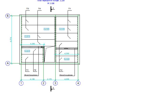

labuda Опубліковано: 24 червня 2016 Поділитись Опубліковано: 24 червня 2016 Здравствуйте. Помогите, пожалуйста определиться. Есть разработанный проект достаточно авторитетной фирмой в Одессе. По проекту дом запланирован из ракушечника в 1,5 камня (60 см) с утеплением минватой. Два полноценных этажа, чердак нежилой, крыша тяжелая, подвала нет, перекрытие первого этажа монолит с плитами, второго этажа - дерево. В проекте конструктор сделал монолитный каркас со множеством колонн. Но другие конструкторы и прорабы говорят, что это лишнее и не стоит тратить столько денег на колонны. Строительство предполагается в Одессе, есть геология (просадочные грунты с 2-2,5 м). Прошу обратить внимание, что есть консольные участки, над которыми будут монолитные перекрытия, являющиеся балконами. Думаю возможны следующие варианты: 1. Строить по проекту (дорого выйдет) 2. Убрать вообще колонны 3. Оставить колонны только на первом этаже 4. Убрать колонны, а второй этаж делать легче, из газобетона Подскажите как рациональнее поступить. Спасибо. Посилання на коментар Поділитися на інших сайтах More sharing options...
Технология Строительства Опубліковано: 24 червня 2016 Поділитись Опубліковано: 24 червня 2016 Здравствуйте. Помогите, пожалуйста определиться. Есть разработанный проект достаточно авторитетной фирмой в Одессе. По проекту дом запланирован из ракушечника в 1,5 камня (60 см) с утеплением минватой. Два полноценных этажа, чердак нежилой, крыша тяжелая, подвала нет, перекрытие первого этажа монолит с плитами, второго этажа - дерево. В проекте конструктор сделал монолитный каркас со множеством колонн. Но другие конструкторы и прорабы говорят, что это лишнее и не стоит тратить столько денег на колонны. Строительство предполагается в Одессе, есть геология (просадочные грунты с 2-2,5 м). Прошу обратить внимание, что есть консольные участки, над которыми будут монолитные перекрытия, являющиеся балконами. Думаю возможны следующие варианты: 1. Строить по проекту (дорого выйдет) 2. Убрать вообще колонны 3. Оставить колонны только на первом этаже 4. Убрать колонны, а второй этаж делать легче, из газобетона Подскажите как рациональнее поступить. Спасибо. Добрый вечер. 1. Проектировщики, которые Вам сделали проект знают 2 вещи, которые не знают другие советчики, что Одесса - это сейсмоактивный район - потому каркас монолитный лишним не будет. 2. Просадочные грунты - Вам реально не повезло. Может есть смысл в следующим - построить монолитный каркас только шаг между колонами увеличить и если у Вас ленточный фундамент, заменить под лентой просадочные грунты на песок - тем самым увеличить расчетное сопротивления грунта под подошвой фундамента. Нужно было анализировать, когда Вы участок покупали, если конечно Вы его покупали, если Вы меняется расположения и количество колон, то проектрировщики в случаи катастрофы не будут нести ответственности. Может даже есть смысл перепроектировать и подобрать более рациональную конструкцию по финансов, если Это возможно - еще 1 проект сделать получится дешевле, чем строить. Посилання на коментар Поділитися на інших сайтах More sharing options...

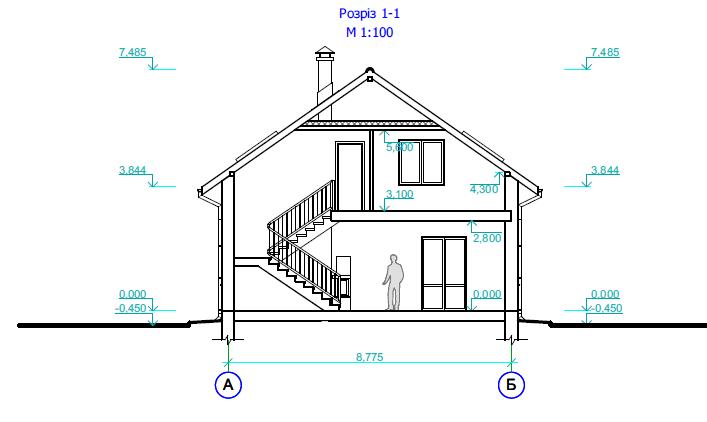

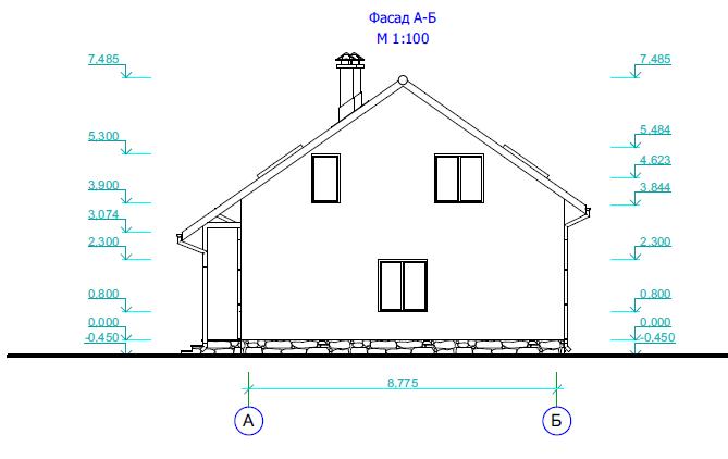

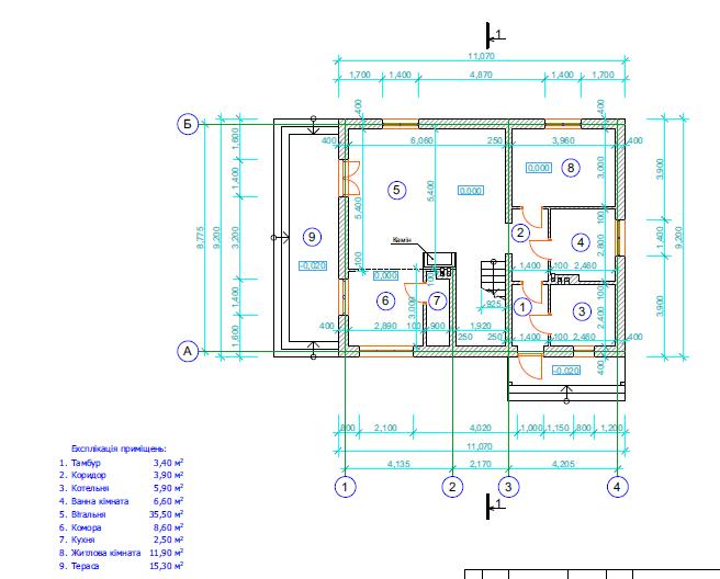

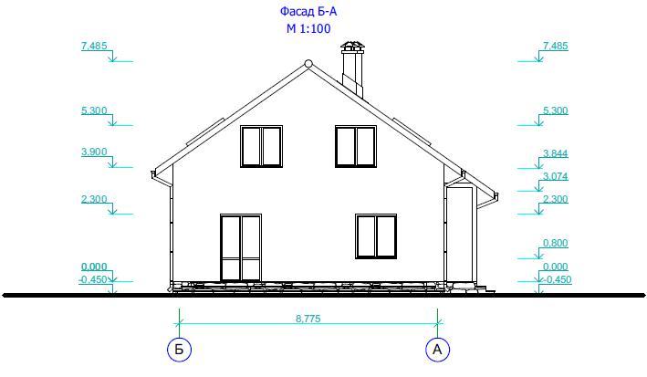

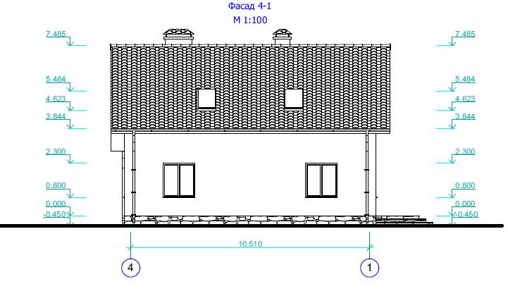

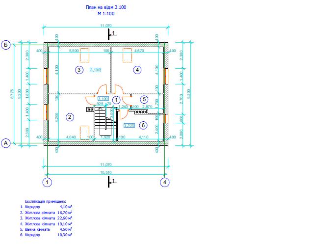

LEG10N Опубліковано: 7 липня 2016 Поділитись Опубліковано: 7 липня 2016 Здравствуйте, могли бы Вы своим опытным взглядом посмотреть и указать есть ли какие-то огрехи. Дом для себя, это текущий вариант проэктанта. Заранее спасибо. Посилання на коментар Поділитися на інших сайтах More sharing options...
Технология Строительства Опубліковано: 7 липня 2016 Поділитись Опубліковано: 7 липня 2016 Здравствуйте, могли бы Вы своим опытным взглядом посмотреть и указать есть ли какие-то огрехи. Дом для себя, это текущий вариант проэктанта. Заранее спасибо. 1. Очень узкая терраса! 2. окна не над друг другом! 3. хорошо, что сборное перекрытия. Домик простой, одним словом=) 1 Посилання на коментар Поділитися на інших сайтах More sharing options...
LEG10N Опубліковано: 8 липня 2016 Поділитись Опубліковано: 8 липня 2016 1. Очень узкая терраса! 2. окна не над друг другом! 3. хорошо, что сборное перекрытия. Домик простой, одним словом=) Террасу просто ляпнули, она пришиваться к дому не будет, и руки к ней дойдут оочень не скоро. Сейчас погрузился в стропильную систему, скорее всего придется что-то менять. Посилання на коментар Поділитися на інших сайтах More sharing options...

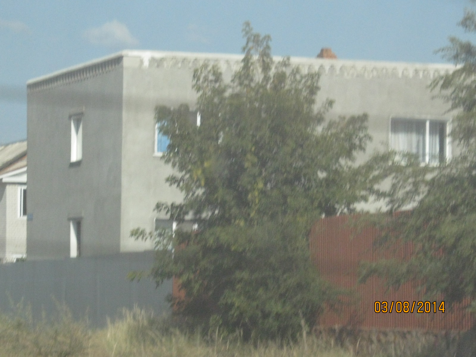

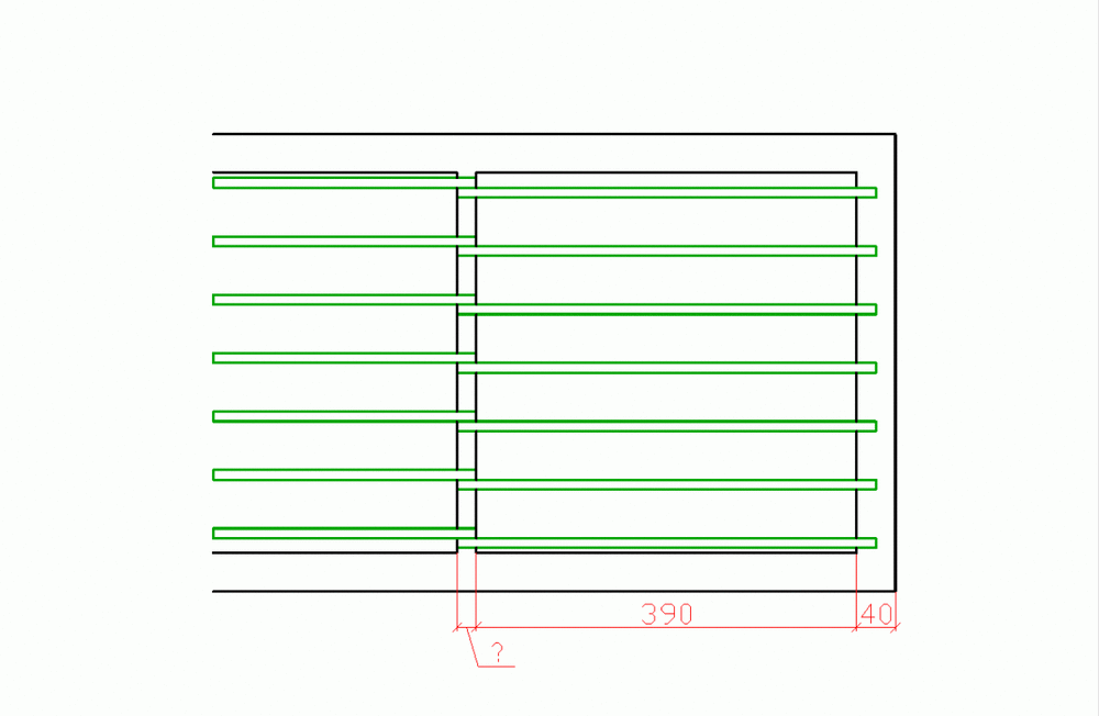

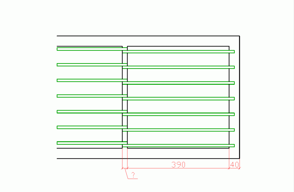

Willi Опубліковано: 20 липня 2016 Поділитись Опубліковано: 20 липня 2016 Доброго дня! Яка потрібна мінімальна товщина стіни, на яку опираються балки міжповерхового перекриття? є блоки ракушняк, розміром 18х18х38 чи можна її робити в пів-блока (18см) чи потрібно робити в блок? (зліва стіна не показана, розвернути балки немає можливості) Посилання на коментар Поділитися на інших сайтах More sharing options...
Технология Строительства Опубліковано: 22 липня 2016 Поділитись Опубліковано: 22 липня 2016 Доброго дня! Яка потрібна мінімальна товщина стіни, на яку опираються балки міжповерхового перекриття? є блоки ракушняк, розміром 18х18х38 чи можна її робити в пів-блока (18см) чи потрібно робити в блок? (зліва стіна не показана, розвернути балки немає можливості) Если назначения здания сарай, то сделайте там монолитный пояс и можете рисковать! Если у Вас жилой дом, то не рискуйте. 1 Посилання на коментар Поділитися на інших сайтах More sharing options...
