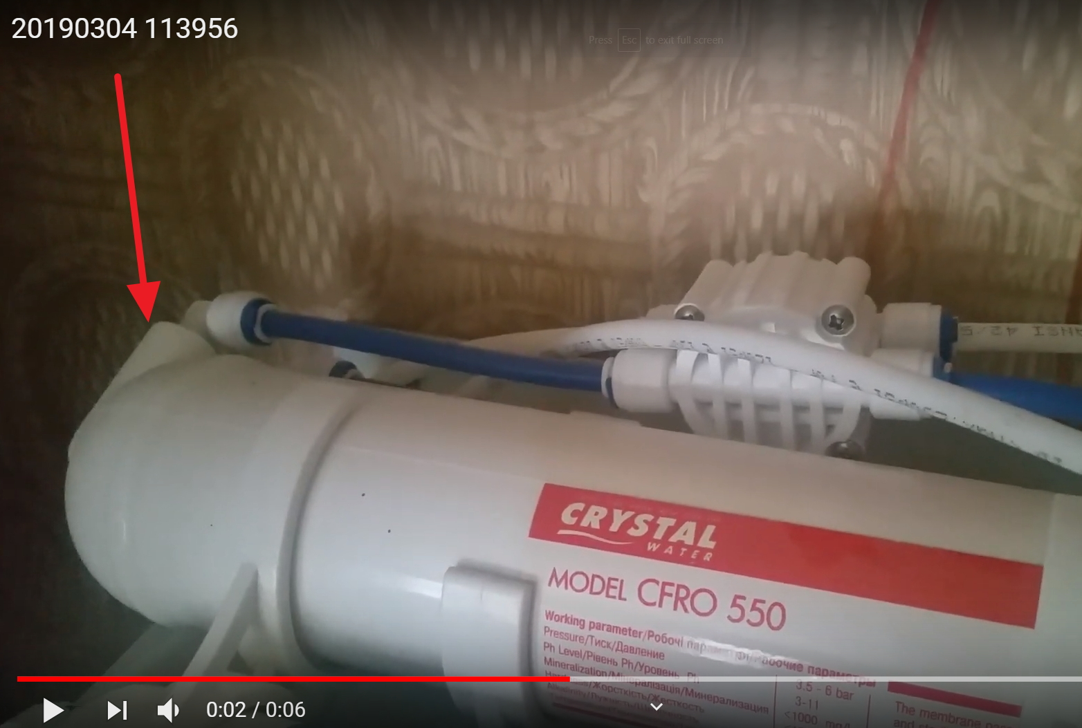

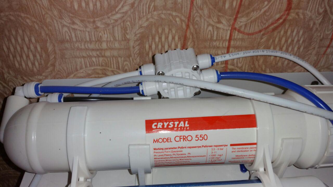

SPClientOM Опубліковано: 28 лютого 2019 Поділитись Опубліковано: 28 лютого 2019 Кто знает, почему четырёхходовой клапан может издавать треск, похожий на храп, с интервалом секунд в 20? Как будто кто-то спит и храпит. Это происходит только когда бачок осмоса полный, когда нет расхода воды из краника осмоса и когда нет расхода воды из водопровода. Если хотя бы один из трёх пунктов не выполняется, то осмос не "храпит". Когда раздаётся этот храп, осмос сливает в канализацию несколько капель воды, примерно 1 столовую ложку. Может кто сталкивался?? Заменить четырёхходовой? (90 гривен цена вопроса) Посилання на коментар Поділитися на інших сайтах More sharing options...
Advocate Опубліковано: 28 лютого 2019 Поділитись Опубліковано: 28 лютого 2019 Кто знает, почему четырёхходовой клапан может издавать треск, похожий на храп, с интервалом секунд в 20? Как будто кто-то спит и храпит. Это происходит только когда бачок осмоса полный, когда нет расхода воды из краника осмоса и когда нет расхода воды из водопровода. Если хотя бы один из трёх пунктов не выполняется, то осмос не "храпит". Когда раздаётся этот храп, осмос сливает в канализацию несколько капель воды, примерно 1 столовую ложку. Может кто сталкивался?? Заменить четырёхходовой? (90 гривен цена вопроса) Бывает иногда но не парит. ) А это не мембрана клацает? Если бы напрягало, заменил бы - 10 сек делов Посилання на коментар Поділитися на інших сайтах More sharing options...
SPClientOM Опубліковано: 28 лютого 2019 Поділитись Опубліковано: 28 лютого 2019 Бывает иногда но не парит. ) А это не мембрана клацает? Если бы напрягало, заменил бы - 10 сек делов не, звук точно исходит от четырёхходового. При этом он сильно вибрирует - видно глазами, даже не обязательно его держать в руке. Через две простеньких двери его слышно в ночной тишине. Жена ворчит... Наверно надо сначала заменить на новый, а потом уже думать, если проблема не исчезнет.... Посилання на коментар Поділитися на інших сайтах More sharing options...
Advocate Опубліковано: 28 лютого 2019 Поділитись Опубліковано: 28 лютого 2019 не, звук точно исходит от четырёхходового. При этом он сильно вибрирует - видно глазами, даже не обязательно его держать в руке. Через две простеньких двери его слышно в ночной тишине. Жена ворчит... Наверно надо сначала заменить на новый, а потом уже думать, если проблема не исчезнет.... Замените и не мучайтесь. Посилання на коментар Поділитися на інших сайтах More sharing options...
vodinoy Опубліковано: 28 лютого 2019 Поділитись Опубліковано: 28 лютого 2019 Кто знает, почему четырёхходовой клапан может издавать треск, похожий на храп, с интервалом секунд в 20? Как будто кто-то спит и храпит. Это происходит только когда бачок осмоса полный, когда нет расхода воды из краника осмоса и когда нет расхода воды из водопровода. Если хотя бы один из трёх пунктов не выполняется, то осмос не "храпит". Когда раздаётся этот храп, осмос сливает в канализацию несколько капель воды, примерно 1 столовую ложку. Может кто сталкивался?? Заменить четырёхходовой? (90 гривен цена вопроса) обратный клапан надо проверить Посилання на коментар Поділитися на інших сайтах More sharing options...
SPClientOM Опубліковано: 4 березня 2019 Поділитись Опубліковано: 4 березня 2019 Попробовал перекрыть кранчик на гидроаккумуляторе осмоса. Всё равно храпит. Интервал храпа примерно 20-30 секунд. Вибрация исходит именно от четырёхходового клапана. Если положить руку на дренажный клапан, на нём вибрация не ощущается. Вот, записал видео со звуком: Давление немного плавает во время этого "храпа": Я завтра буду на барабашке, куплю четырёхходовой. Проблема не в ста гривнах, мне просто интересно как и почему такая фигня может происходить? Добавлено через 1 минуту обратный клапан надо проверить на бойлере обратный клапан работает. Или имелся в виду какой-то другой клапан? Посилання на коментар Поділитися на інших сайтах More sharing options...
AleksZm Опубліковано: 4 березня 2019 Поділитись Опубліковано: 4 березня 2019 обратный клапан надо проверить Вот Вам советовали. Проверили? Он вмонтирован в уголок выхода с мембраны пермеата. Посилання на коментар Поділитися на інших сайтах More sharing options...
SPClientOM Опубліковано: 4 березня 2019 Поділитись Опубліковано: 4 березня 2019 Вот Вам советовали. Проверили? Он вмонтирован в уголок выхода с мембраны пермеата. слева, по стрелке? Полезу проверю.... Посилання на коментар Поділитися на інших сайтах More sharing options...
vodinoy Опубліковано: 4 березня 2019 Поділитись Опубліковано: 4 березня 2019 слева, по стрелке? Полезу проверю.... да, это там. открутить-продуть в обе стороны Посилання на коментар Поділитися на інших сайтах More sharing options...
