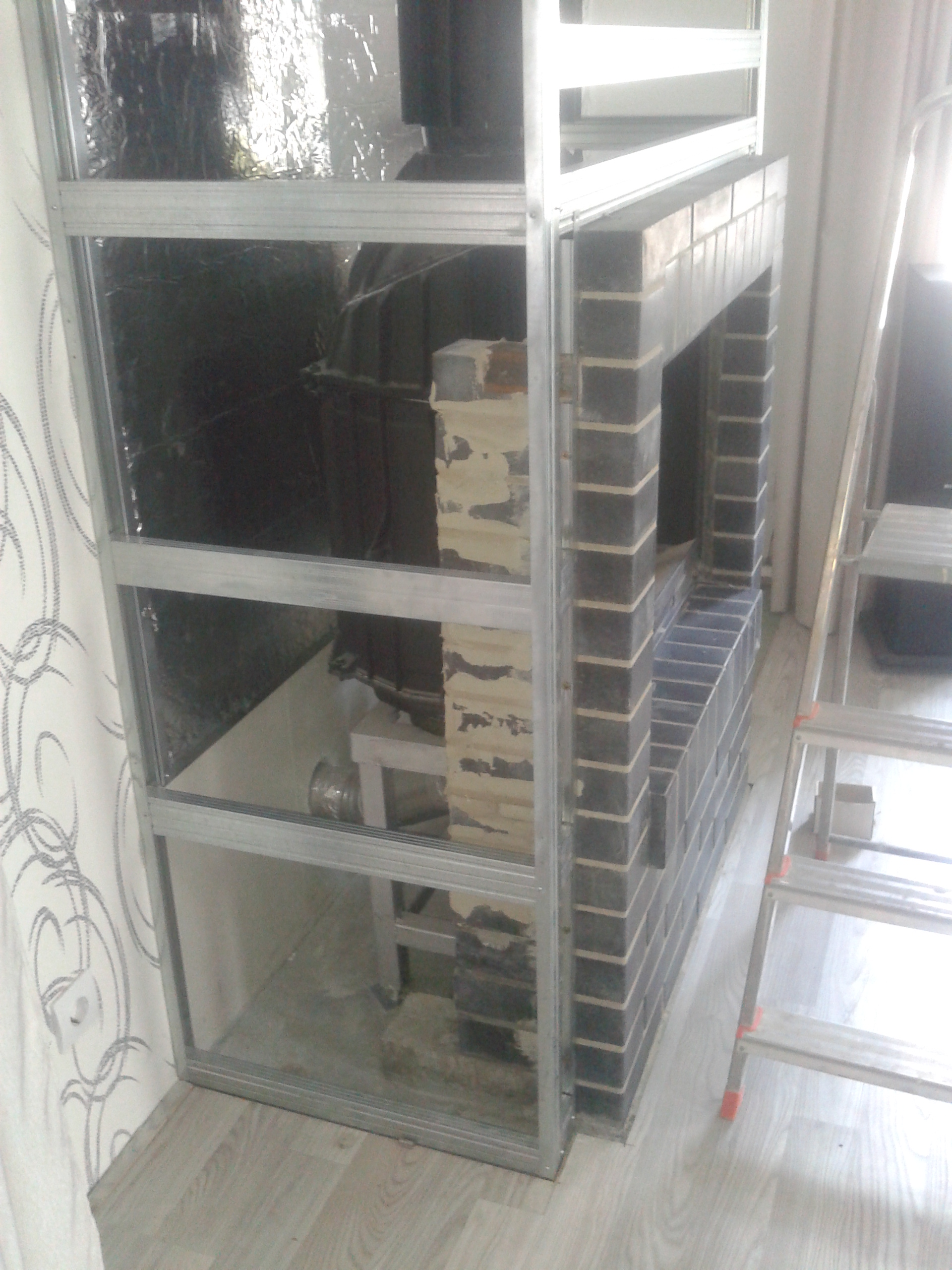

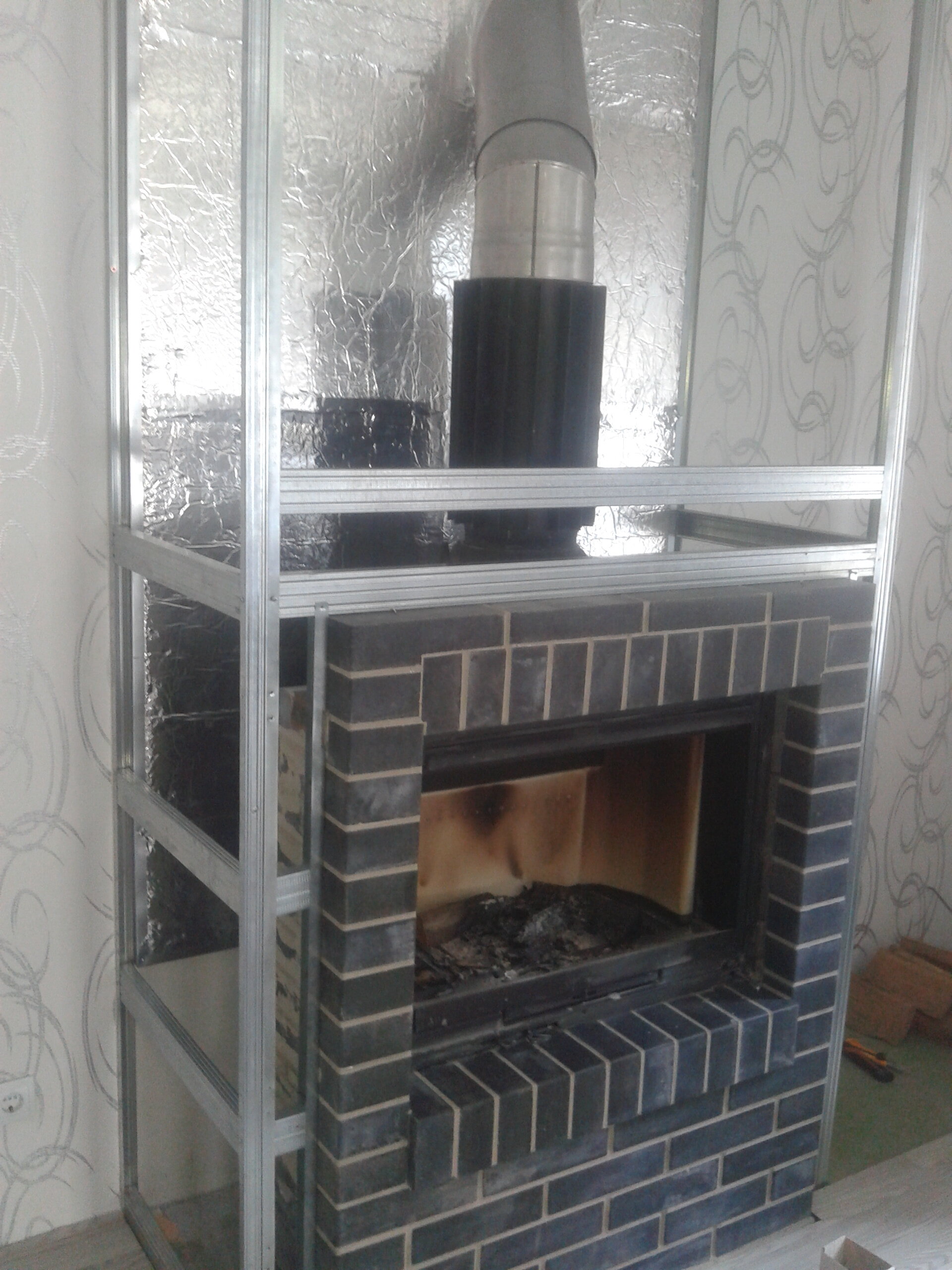

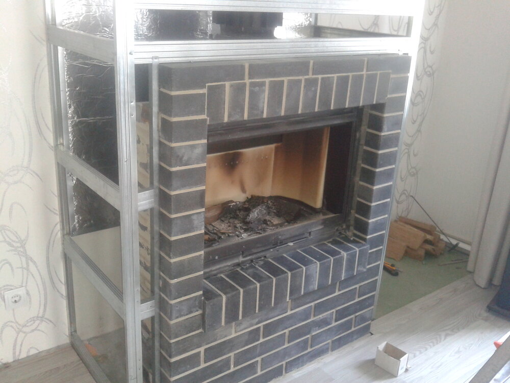

Andy_325 Опубліковано: 24 квітня 2015 Поділитись Опубліковано: 24 квітня 2015 Обкладываю топку. Сделал по сути лицевую часть, как мне нравится. Вопрос только в том - будет ли она устойчивой или лучше все таки добавить жесткость связав со стеной ? Если вязать - то чем ? Проще металлическими шпильками или докладывать боковины кирпичом ? Посилання на коментар Поділитися на інших сайтах More sharing options...
T-Kiev Опубліковано: 27 квітня 2015 Поділитись Опубліковано: 27 квітня 2015 шпилек будет достаточно. И можете еще радиатор с помощью скобы и шпильки м12 к стене приколбасить для жесткости конструкции. 1 Посилання на коментар Поділитися на інших сайтах More sharing options...
