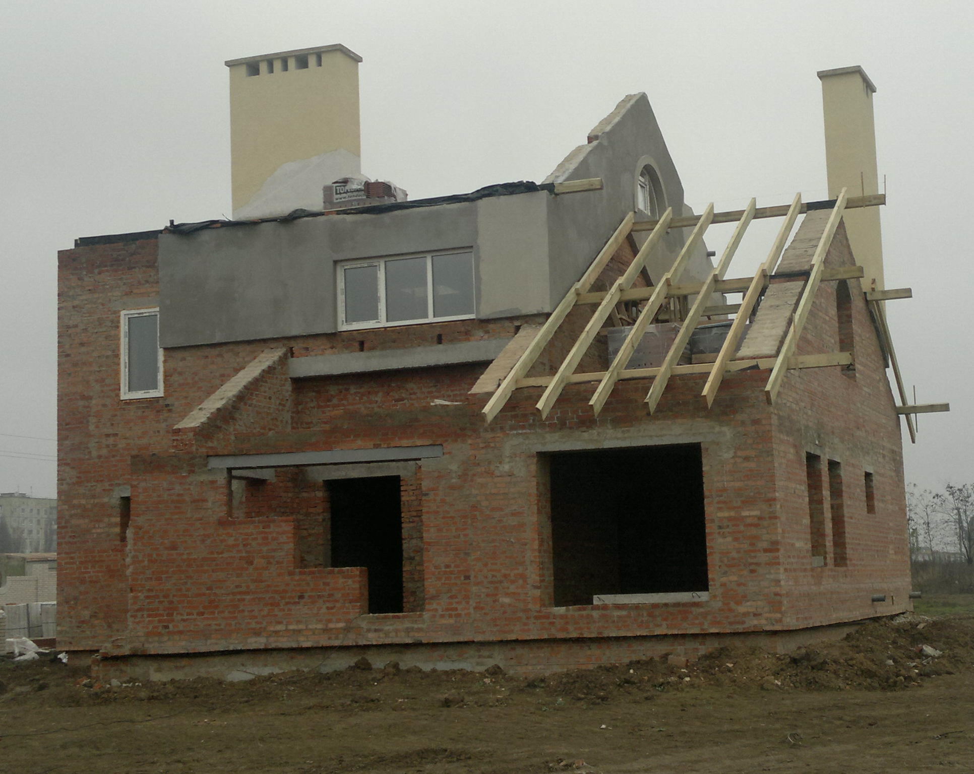

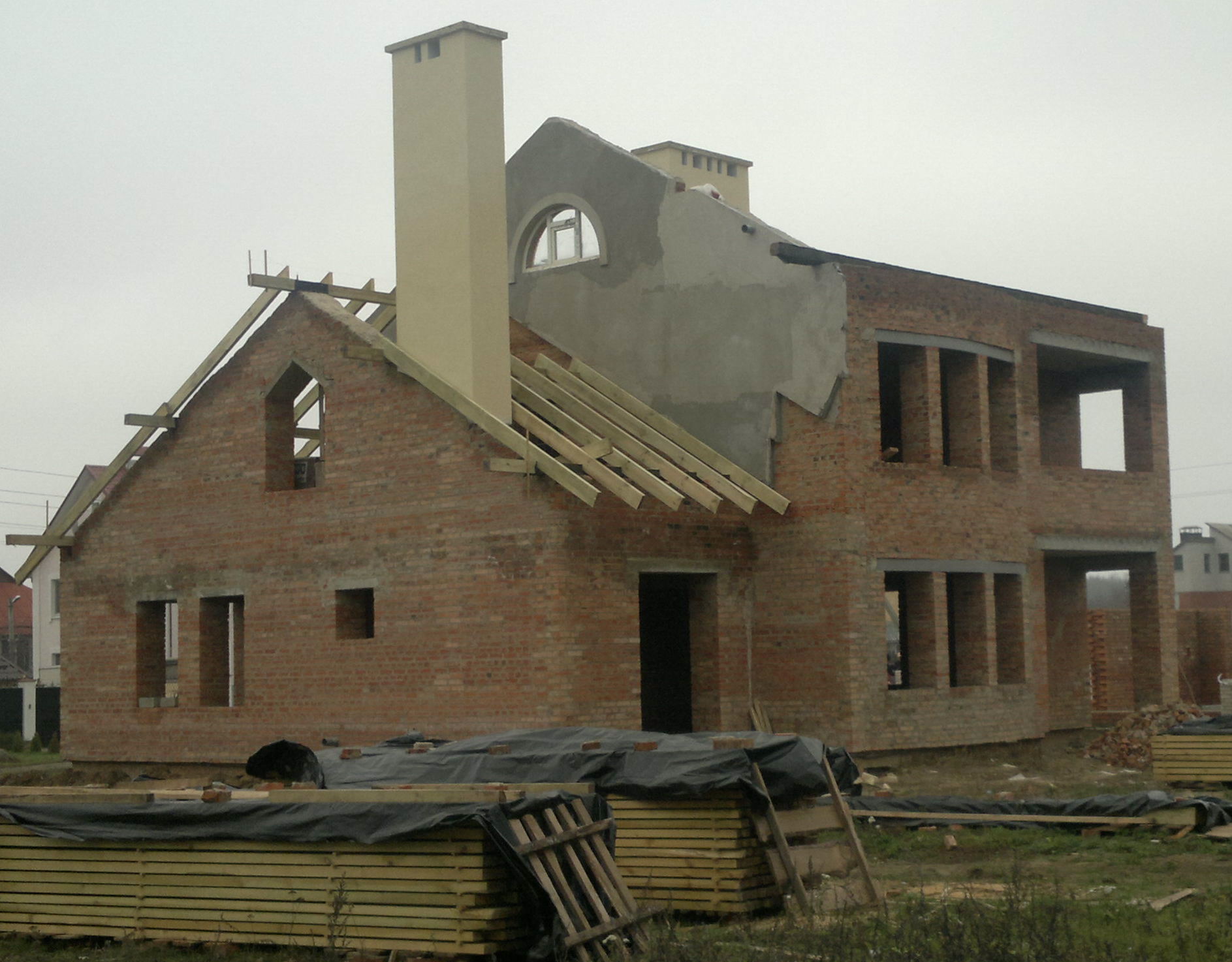

То самое узкое место...
Да, пути господни неисповедимы: мы, думая, что крыша у нас самый продуманный и самый подготовленный, отработанный этап стройки, категорически ошибались!
Когда все преграды в виде лесопильщика-вурдалака и отделки "крематория" были пройдены, мы вместо выхода на финишную прямую сезона получили мягко говоря "щелчок судьбы по носу" (хотя наверное это было сильнее и по другому месту): суперопытные кровельщики произнесли свое сакраментальное - "Да простит нам Господь, но мы не можем выполнить взятые на себя обязательства". Вот как оказывается все просто: сказал и прощение как бы в кармане :).
Но нам было не до смеха: все под этих подсчитано и закуплено было, черепицу тоже не каждые положат, зима на носу.... Вроде и ум, и деньги на кровлю в наличии.... На "Титанике" тоже таких умно-богатых прилично было... :).
Недолго мы правда пригорюнившись на пятой точке сидели. В конце туннеля забрезжил свет: друзья, закончившие в прошлом году свой сруб, посоветовали своих кровельщиков. Это была бригада из четырех человек - два брата и два брата. Люди с высшими образованиями, но с "непростой" судьбой, сломанной девяностыми, слабое место которых "стакан". Но на работе, как нас заверили, они "ни-ни" :).
Добавлено через 6 минут
К благочестию кровельщиков №1 можно отнести факт передачи нам ими своих набросков по нашей крыше и письменных комментариев к спецификации по пиломатериалам и прочему закупленному.
Хотя "ясень пень" у новых кровельщиков видение нашей крыши и материалов по многим пунктам отличалось. Новые №2 удивлялись зачем контробрешетка 50*? мм, ведь и на 25 мм хватило. Мауэрлат №2 считали более правильным в размере 150*100мм, а не 150*150 мм - мол прямоугольный удобней и устойчивей... А ветровая доска в размере пятидесятки их просто возмутила - надо в два раза тоньше- эта слишком тяжелая и прогнется под весом. С многими позициями по метизам стала аналогичная картина. А зачем 4000 шурупов? Наш ответ как в армии: "А хр*н его знает, товарищ майор".

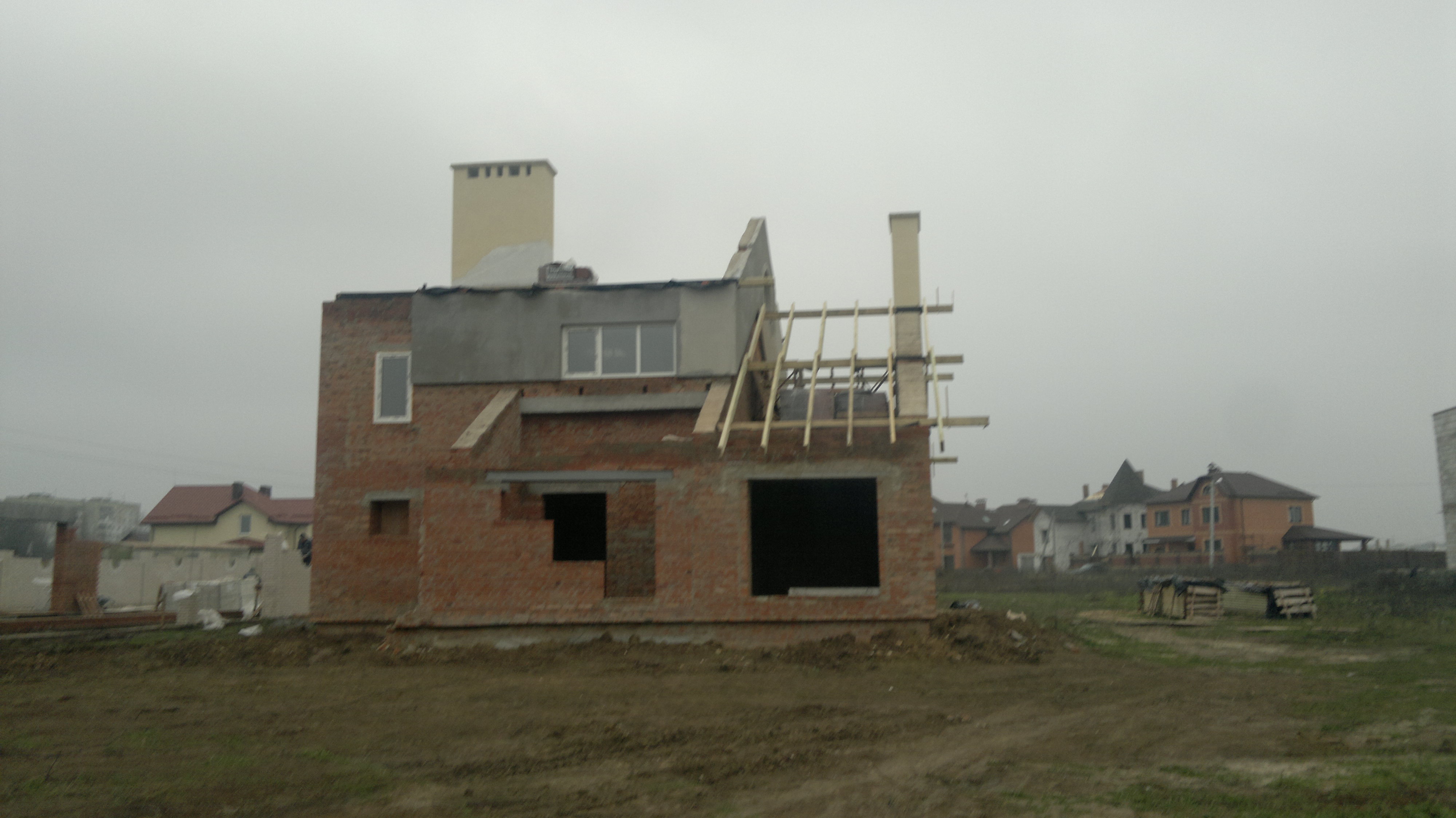

Итак процесс пошел
Добавлено через 22 минуты
По пиломатериалам мы приняли решение " я его слепила из того, что было" и попросили кровельщиков "полюбить что было", в том числе и тяжелую ветровую доску. Возить ее на распиловку туда-сюда -бриллиантовая выйдет. Новую покупать, а эту куда девать? Чай не на дрова ее оставлять? Да и лес не дешев был. Да и мы не олигархи...
Привет от краснодипломника

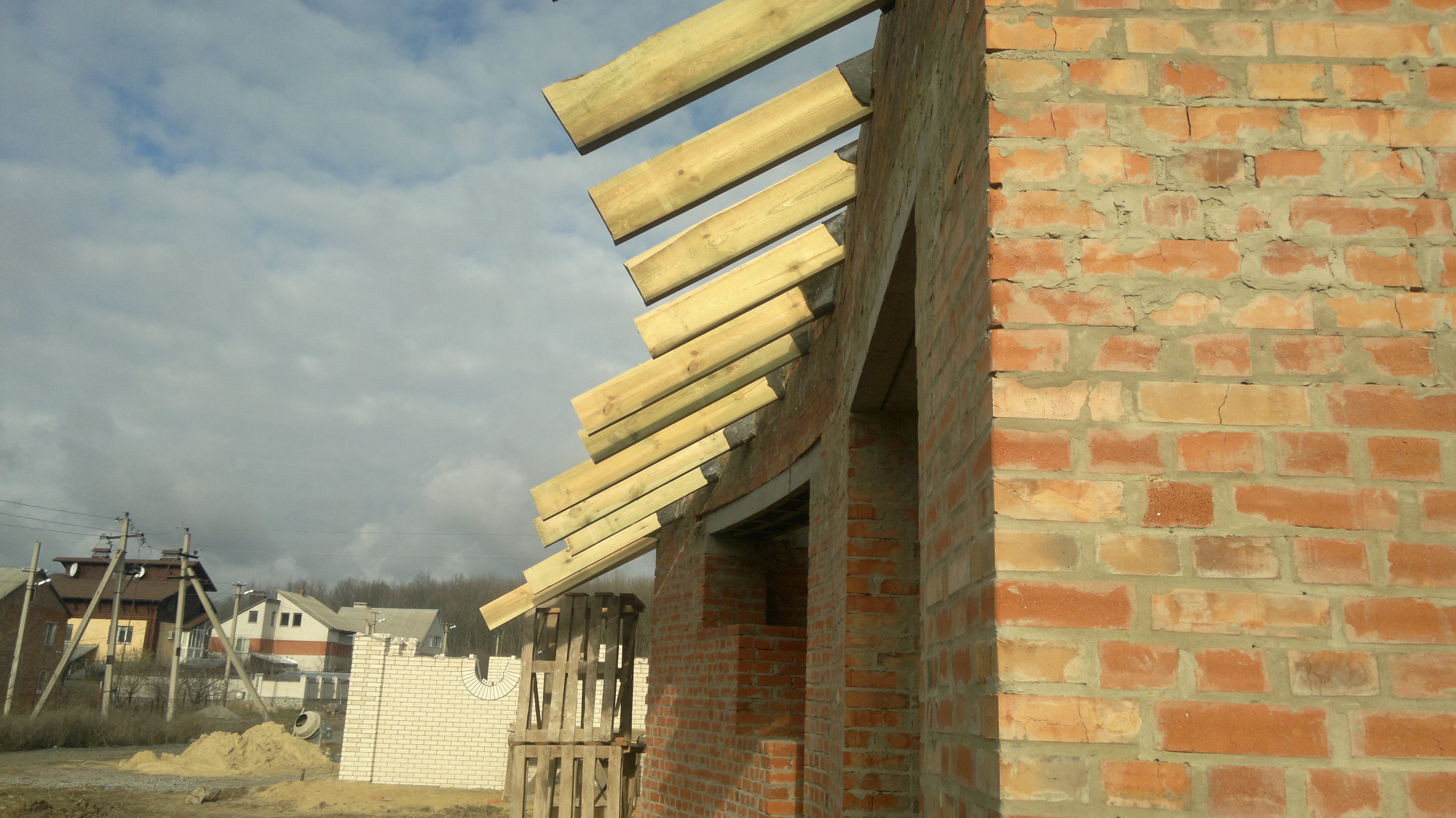

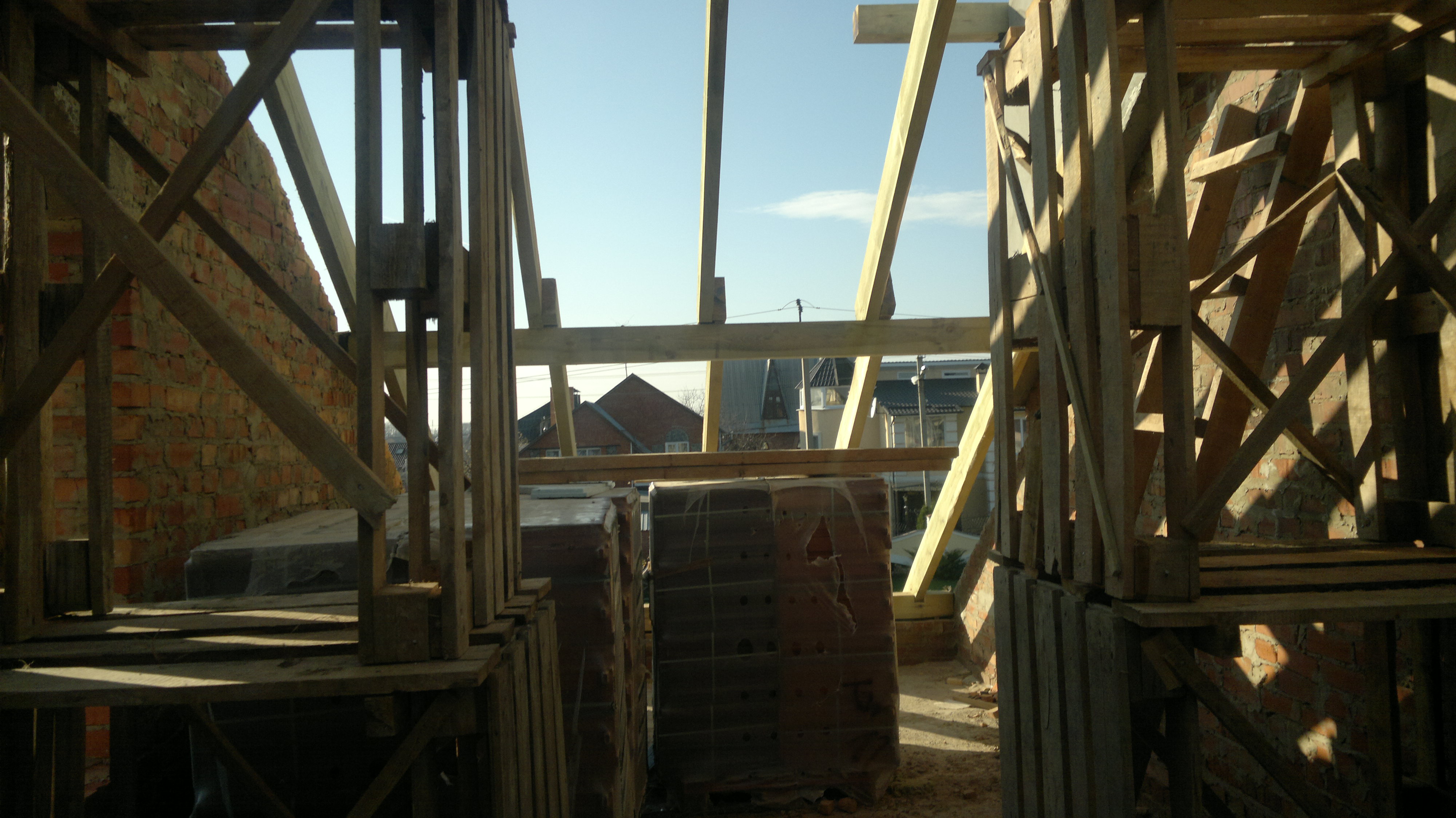

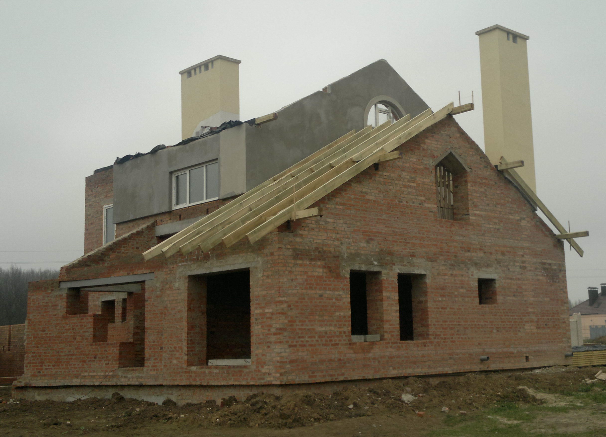

Смирившись в какой то мере с "выплывшим нерацианализмом" и с финансовыми нюансами мы позволили себе насладиться спокойным началом этапа крыши - даже на стройку не казали носа и ехать туда пару дней вообще не планировали. Но звонок в 15.30 "передал" нам еще один "подарок" от нашего прораба-краснодипломника. Оказалось, что верхняя двухэтажная часть дома у нас не под ноль. И даже очень не под ноль: перепад по одной стене -3,5 см, по другой- 6 см, по третьей-8,5см! На девятиэтажном доме допускается около 2 см перепад, а тут 8,5см на одном этаже (плиты перекрытия первого этажа более менее ровно лежали-мы вроде смотрели)!!! Тут если захочешь так плохо построить, то не у каждого получится такое сотворить! Я в шоке, семья-в отъезде... Предлагаю кровельщикам самостоятельно выравнять бетоном (все составляющие есть в наличие) за дополнительные деньги, которые не доплачу фирме... Не согласны. Приезжайте завтра, тогда и поговорим. А чего его ждать завтра, если и так все очевидно?! Сегодня надо решить, ведь завтра суббота... Звоню директору фирмы и предъявляю претензии за халтуру. Ответ: да ничего страшного... На мое требование об устранении - надо было сразу проверять! После моих культурных возмущений - пусть исправят кровельщики, а нам не доплатите... Я - так не хотят, ведь столяры они... Смешной момент :): Что у вас за работники такие что ничего не могут!-кричит директор. Я в ответ: А что у вас за работники, что сделать нормально не могут!!! Далее директор раздраженно, но культурно дал мне понять как всю стройку он шел мне на встречу, а я его достала... И работников он мне сможет дать только с понедельника и вообще... Я внутренне закипела... Но покипев, уравновесилась: за не выплаченные еще фирме деньги я с успехом устраню этот недостаток, дострою атиковую стену и возможно чуток согрею себя материальной компенсацией за моральный ущерб. Ведь такая позиция фирмы при таких раскладе и дефектах освобождает меня от обязательств (типа да простит мне Господь... :) )... Прикинул это наверно и директор и в субботу в 7.30 позвонил мне с вестью, что с 8.30 их человек приедет исправлять... Даже огорчил этим меня немного :) . Определенно:
Револьвер и доброе слово значительно эффективней, чем просто доброе слово.
... Дефект был устранен за счет выравнивающей стяжки бетоном. На нижней части перепады составили 1,5 и 2 см соответственно - это уже показалось ерундой полной - выровняли за счет "щепок" и начали стропилку снизу.

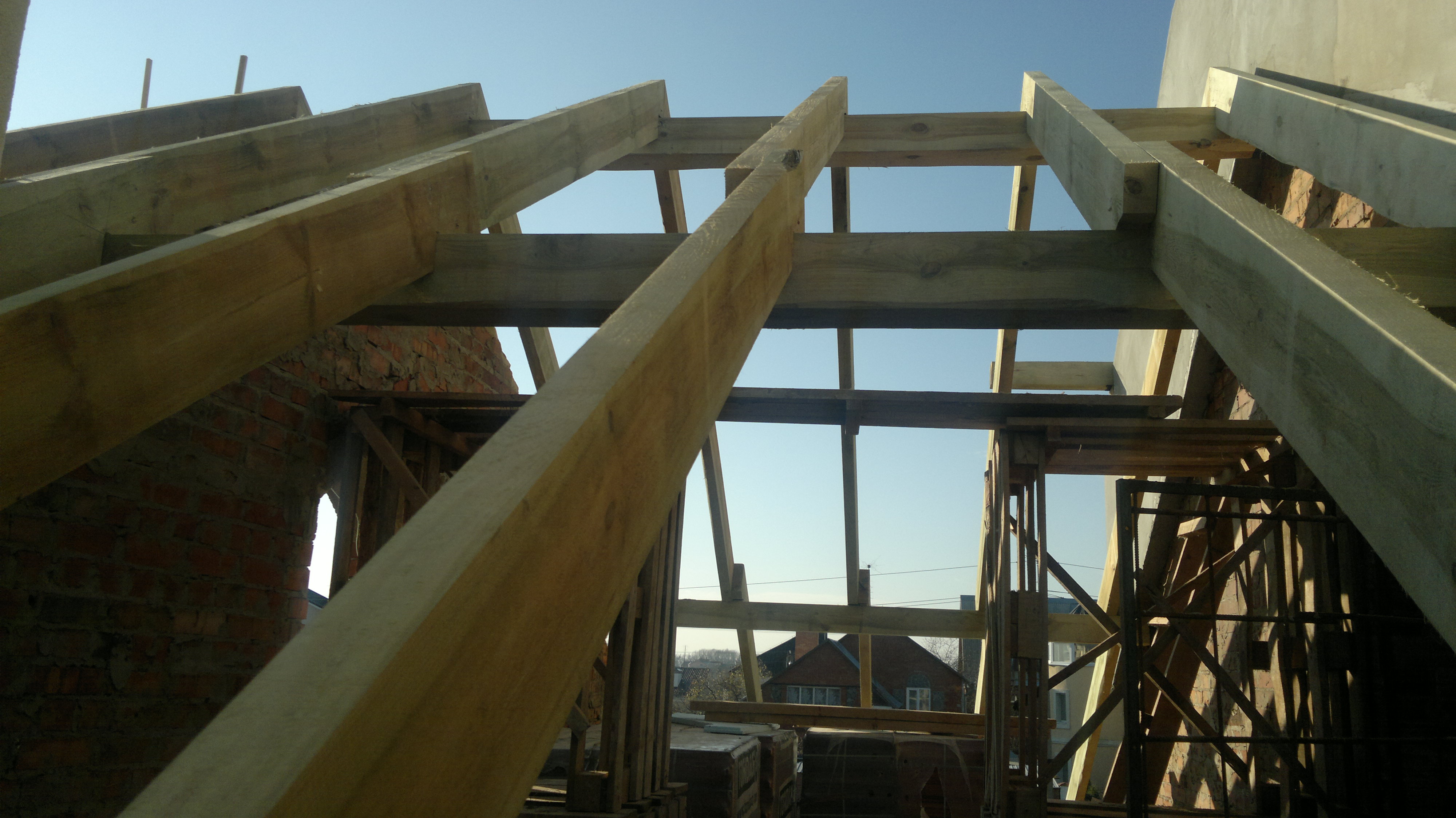

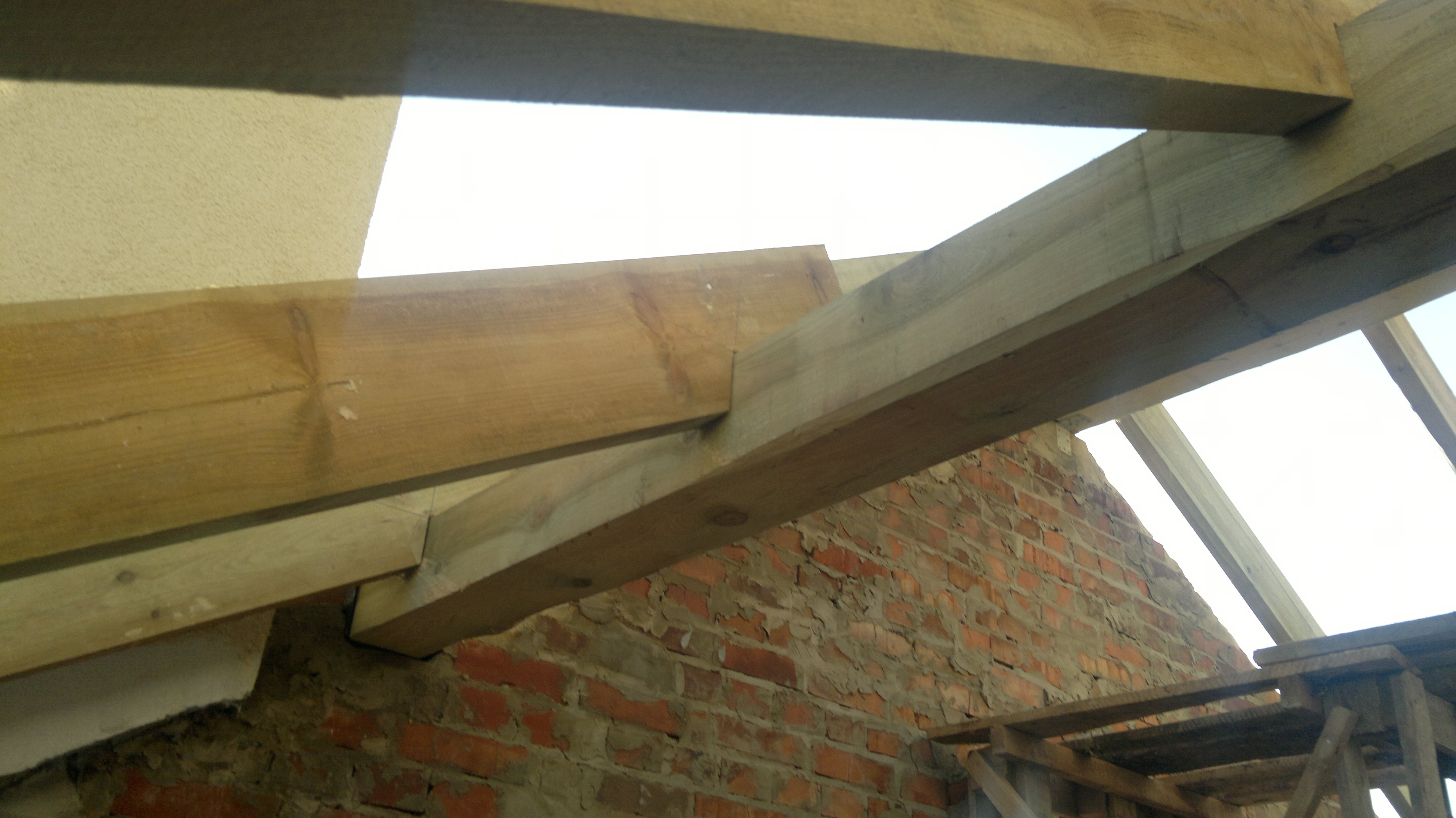

Мучили вопросы: надо ли усиливать места сращивания стропильных ног дополнительной метровой планкой?; почему не нужны скобы? Надо ли менять размер свеса с учетом будущего утепления? Надо ли дозакладывать щели между стропильными ногами кирпичом?... :)
Медленно, но стропилка делалась. Дом начинал обретать облик.

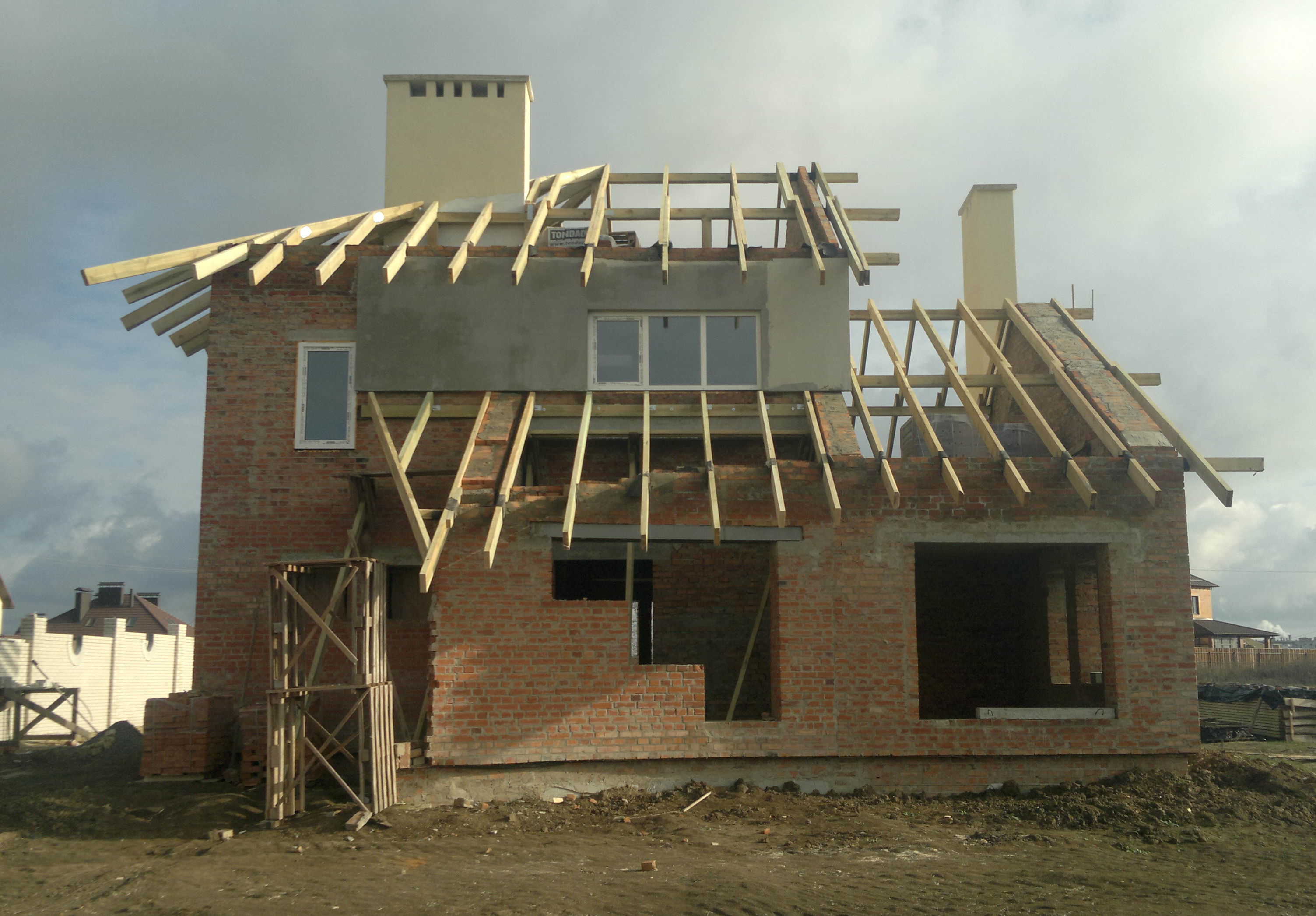

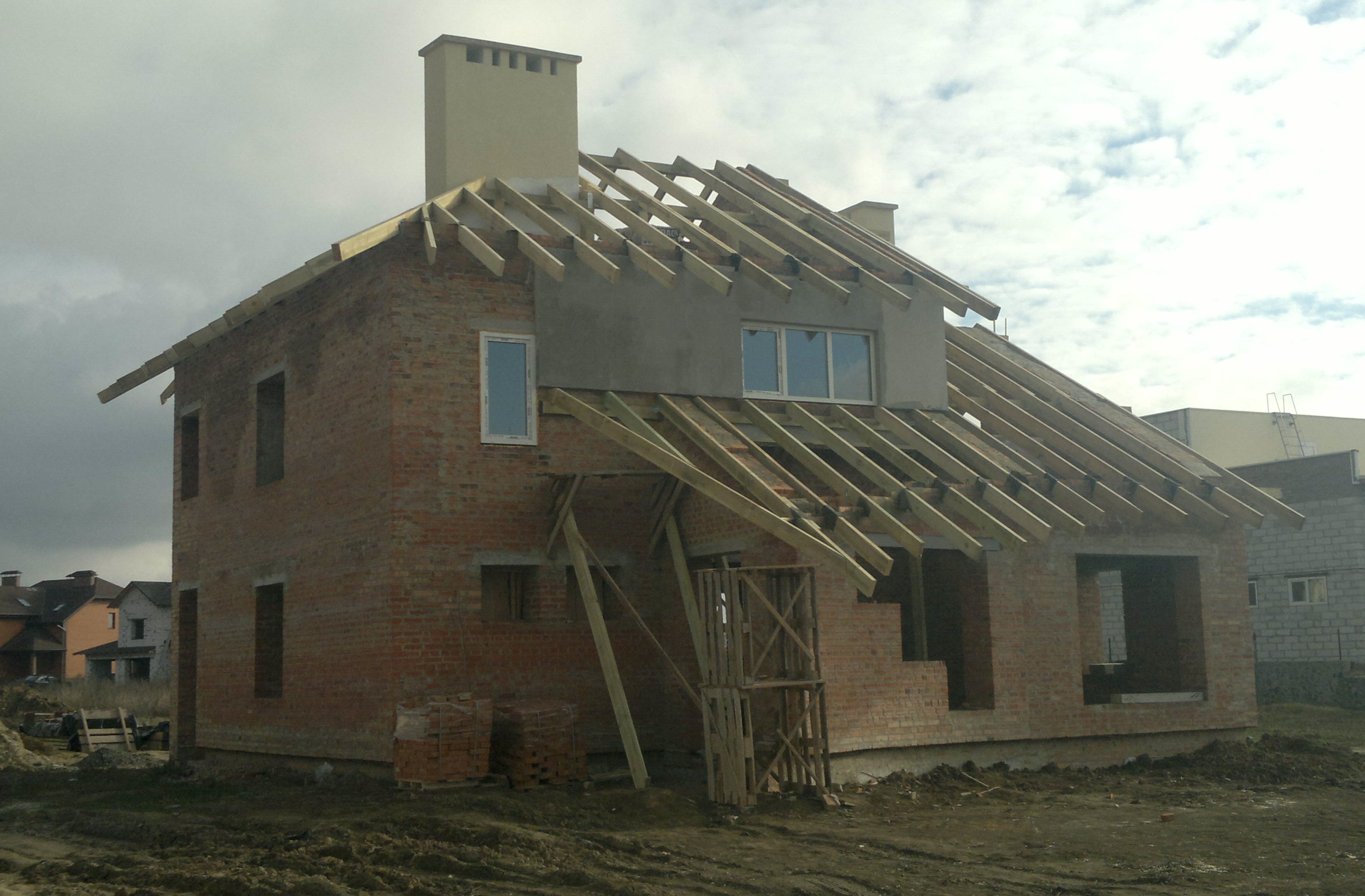

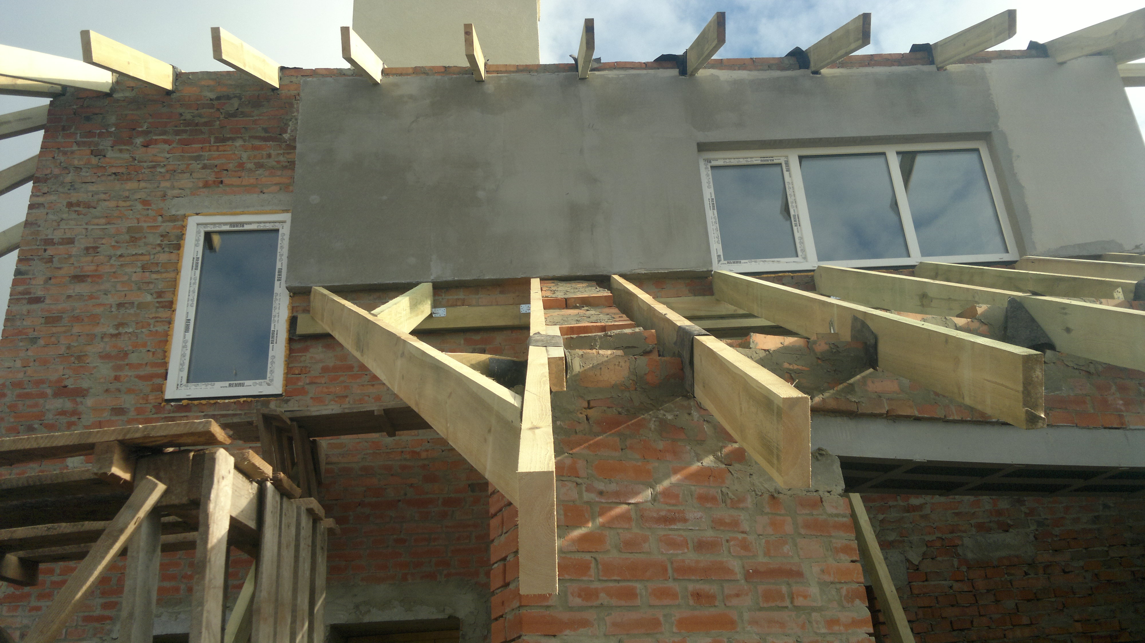

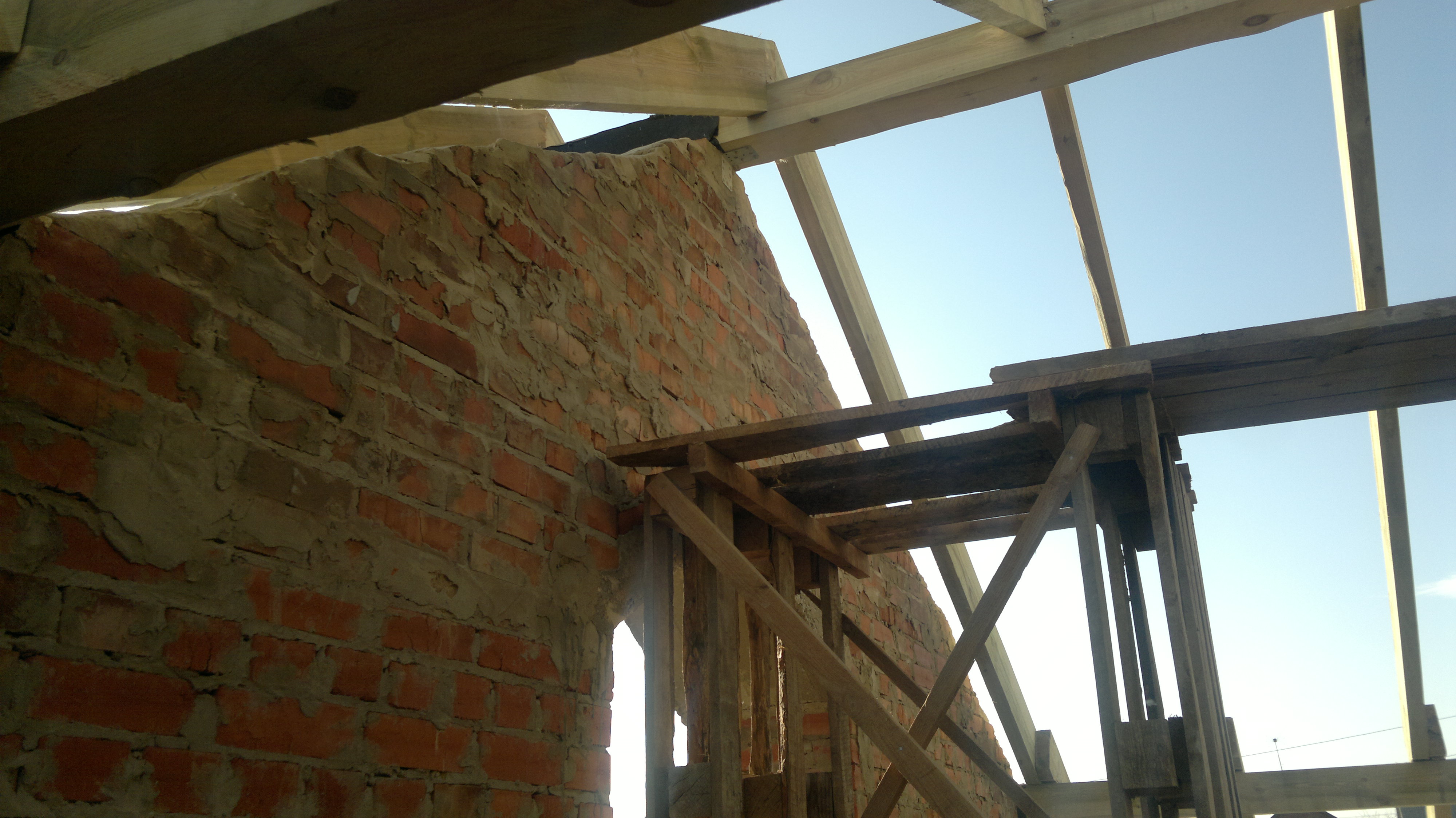

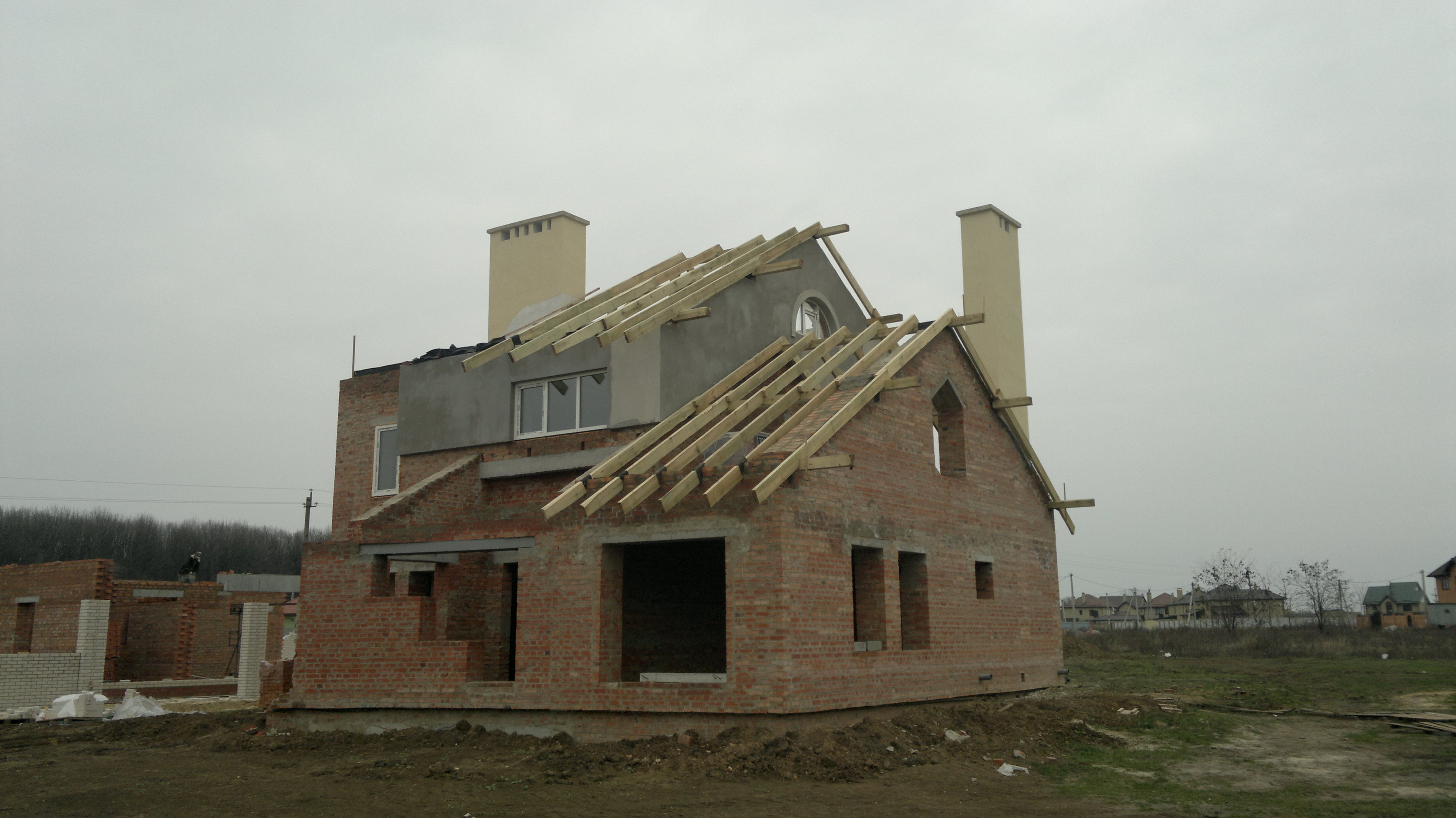

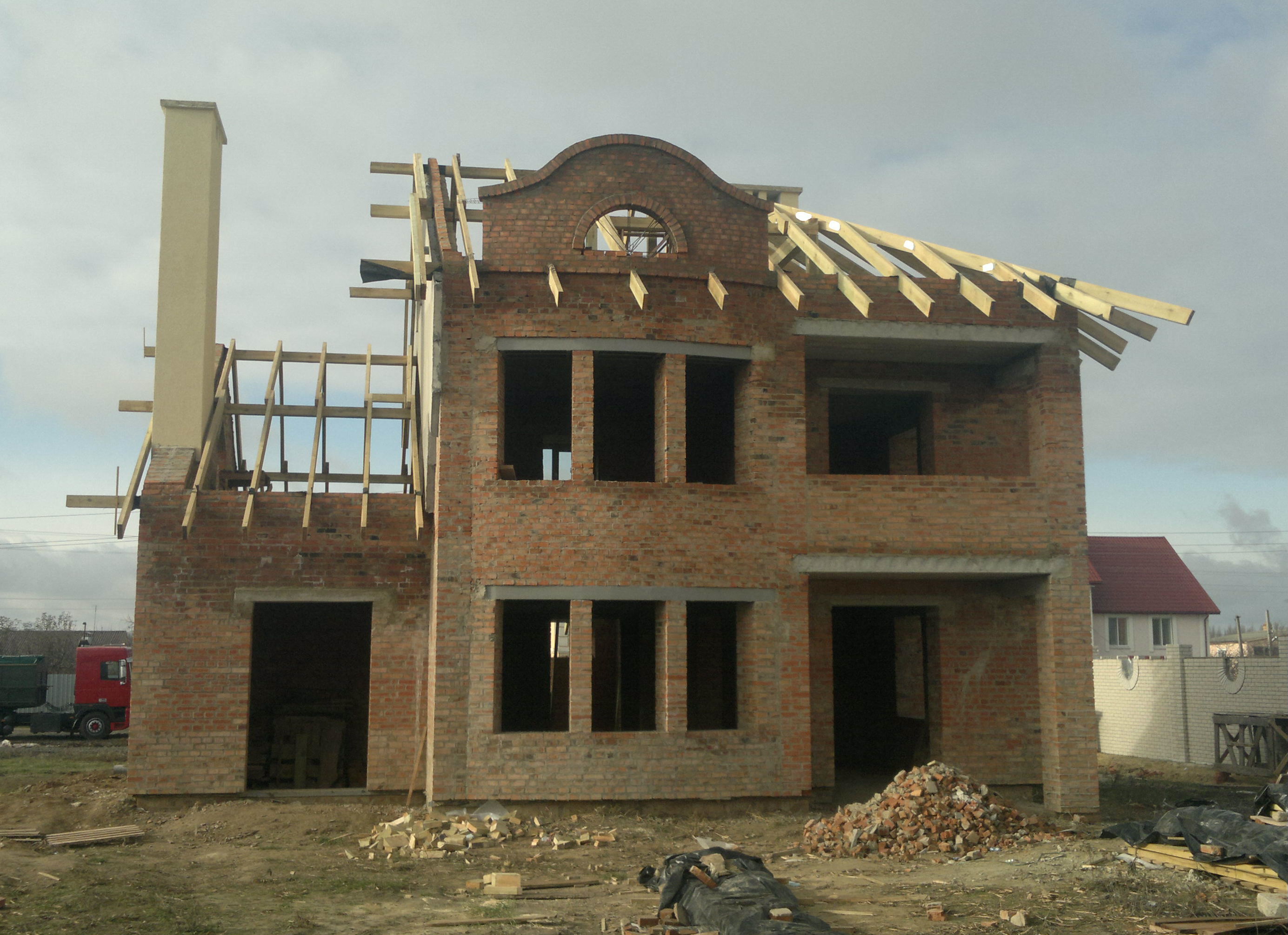

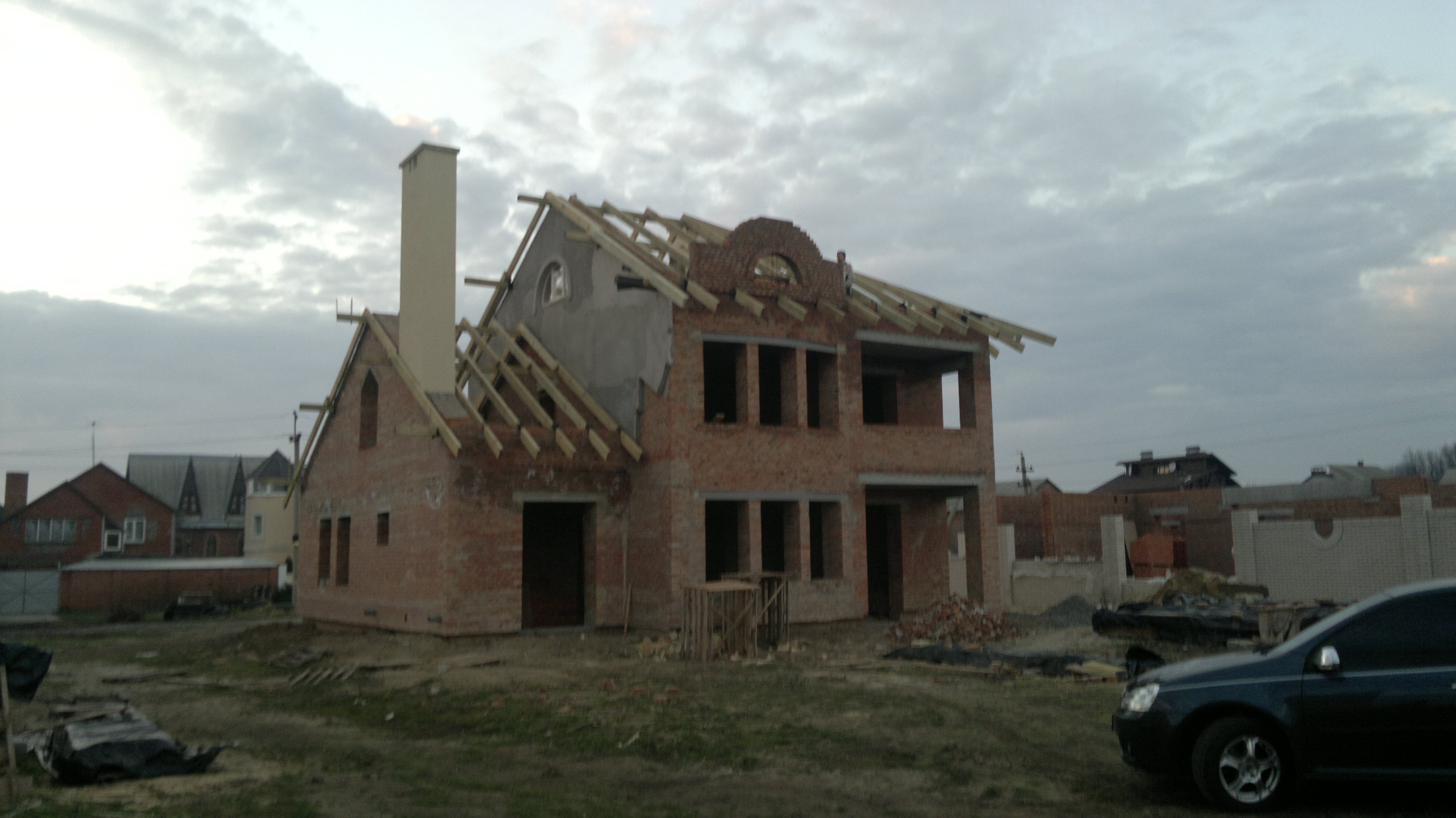

Была вторая половина ноября. Стропильная система делалась весьма не быстро... О неспешности кровельщиков №2 и друзья нас предупреждали...
Специалисты "широкого профиля" с фирмы№2, строившей нам коробку, закладывали кирпичом "прогалины" между стропилами и фронтонами - решили не экономить: "сгорела хата - гори сарай" - дополнительные 1500 кирпичей уже не критично :).
И еще... у нас появилась пагубная привычка ежедневно заходить на сайт GISMETEO : кто делал крышу в зиму - тот поймет

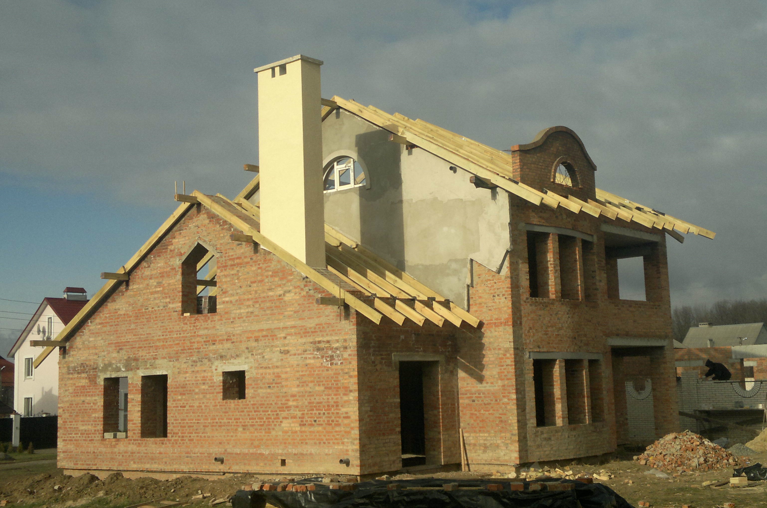

"Корону" крематорию!
Ни одна из увиденных нами реализаций данного проекта дома не была полной. В частности никто не построил атиковую (или как она там у них в архитектуре обзывается :) ) стену. А мы? Мы - упрямые :).
Как не уговаривал нас директор фирмы№2 - ему даже "револьвер" не помог: наша позиция осталась неизменной - пока оный "девайс" на крыше не изваяют, последнего денежного транша от нас не будет (мы ними ученные - "загодя уже патроны заготавливали" :) ).
Можно конечно было этот атик еще и летом построить.... Но еще тогда кровельщики№1 поставили условие, мол сначала стропилка, а потом данный кусок кладки - им так удобнее и все тут.
Наконец кровельщики№2 уведомили, что можно уже строить атиковую стену. И опять классика жанра :):
Звоню во вторник с этой радостной вестью директору фирмы - он же так об ентом мечтал... Ха!Обещает дать специалистов только через неделю. Ну, через неделю - так через неделю. "Надо только выучиться ждать, надо быть спокойным и упрямым, что б порой от жизни получать...":)
Приходит долгожданный понедельник и директор любезно предлагает найти специалиста на атиковую стену самим!
(хорошо, что "в обойме что-то осталось" - оплата наемного труда разумеется из денег недоплаченных фирме )
Мол там у вас рядом стройка есть... Може кто толковый согласится... Ноу коментс.... Звоню соседу. Получаю вполне вменяемый ответ: пока сам не дострою - не поделюсь.... Резонно и поэтому даже не обидно. Но дал телефон фирмача по строителям: может у того кто нибудь подходящий найдется?...Не-а, не нашлось...:(
Спросили у самих каменщиков с соседней стройки о путних и порядочных коллегах. Дали номер телефона. Позвонили. В ответ: "Да, сделаю. Но по 2 грн шт забытовки". Мы согласны. Начинаем объяснять где наша стройка. А нам в ответ: "А я знаю. Мы вам второй этаж ложили". Наша немая пауза и мое: "Ах! Вы?! Раз так, то спасибо - ваших услуг нам не надо...". Поиск продолжился :).
Знакомые дали номер вроде бы приличной бригады. Позвонили. Заняты они-доделывают объект (как потом выяснилось моему другому соседу - мир весьма тесен). Но обещали утром заехать, и глянуть чаво там по проекту, и сказать свое да или нет. Утром заехали. Это уже среда... И сказали свое нет. А стену то докладывать то надо...:).
Звоню на фирму№1, что фундамент нам делала. Мол так и так, помогите. Ответ: "Тех, что вам ноль ложили не рекомендуем - не справятся". Но дали телефон своих, что справятся: договаривайтесь напрямую. Звоним. Ответ: согашаются помочь, но только... еще через четыре дня! Мы рады.
И свершилось в то воскресенье оное....
И доделалось оно в понедельник утром....
Наш атик, как и мир в целом, конечно не совершенен.... Но жизнь и стройка продолжились...

...крыша продолжает испытывать нас
Прошел почти месяц сначала работ кровельщиков №2. Они, №2, такие милые - попросили весьма учтиво рассчитаться за стропилку, мол конец ноября и оная почти вся сделана. Смотрим и вроде видим стропилку. Понимая, что прошел трудовой месяц, один из кровельщиков -товарищ нашего друга и моего мужа, и что вроде взрослым мужикам надо семьи кормить, отдаем названную сумму. Отдаем в четверг, а в субботу светит солнце, а кровельщиков на стройке нет... Звоню. В ответ мне возмущенно (заметьте, уже не учтиво): А что у нас, по вашему, своих проблем нет!?! - Я : Но погода! Она скоро кончится... Итак, это феномен, что бы в конце ноября так было! Да и договаривались мы, что суббота рабочая... Кровельщик: Не надо на меня кричать и таким командным голосом со мной разговаривать...! О как! Нежный строитель нынче пошел! Я, про себя улыбаясь: Да я и не кричала пока. Не сомневайтесь, Вы почувствуете разницу, когда я кричать начну. Вслух: А вообще мы с вами договаривались о рабочем графике. А если у вас личные проблемы, то надо было так и сказать, что будете личные проблемы решать, а вы, ребята, себе других кровельщиков поищите... Кровельщик, включая заднюю: Вот вы какая... У меня температура 40 градусов. Я не стала уточнять где именно (как вариант - в бокале...:) ), но поинетресовалась, что и у остальных тоже болезнь!? Ведь трое могло работать!
На стройке следующее...
... 2-4 декабря мы были заняты своими проблемами и на стройку не попали... К слову сказать, еще 25 ноября имел место разговор с оконной фирмой (мы у них по дешевке радиусные окна на чердак должны были делать) о том, что у нас неделя на изготовление люкарны из досок..., т.к. они потом останавливают производство на зиму. И тогда эти окна уже только в апреле. В данном контексте кровельщики обещали успеть сделать каркас под арочное окно за 7-10 дней. И вот 3 декабря - обещанный ими час икс для окна. Звоню и спрашиваю. Ответ: "Да мы сегодня и лобзик взяли... Будем начинать..." Я, после немой паузы: " А все эти дни что вы делали!?" Ответ: " Так то, мы стропилку просто накидали, а теперь затяжки и крепежи доделывали…"... Без комментариев.
Верить нельзя никому! ...
Быстро слово пишется, да не быстро... крыша делается.
5 декабря - визуально крыша не изменилась. Для «нестроительного» глаза все выглядело так же как и неделю назад, когда мы типа за готовую стропилку деньгу отдавали. Правда на земле в работе лежала арка из фанеры под люкарну... Кровельщики №2 - опять любезные ребята, мило общались. Основной животрепещущий вопрос: не ставить на ветровую доску пятидесятку, а поставить дюймовку. Аргументы: она сильно тяжелая; крепежи рвет. Попутно предложение вешать горизонтальную водостосчку не на длинные, а на короткие крюки и крепить их соответственно к лобовой доске. Тайм аут на раздумья: пятидесятка есть, а дюймовки маловато...
6 декабря - наследующий день совет с грамотными людьми. Аргументы за дюймовку сказали смешные. Просто самим строителям ветровую доску из дюймовки проще сделать. Аргументы за пятидесятку: она толще и крепче, ее не так легко повести; если крепить короткие крюки, то к ней даже надежней, чем к дюймовке. В дюймовке шуруп три оборота сделал и все... Плюс она у вас есть, а той мало. Звоним кровельщикам и говорим оное. Они: "А как, по вашему, нам эту пятидесятку к стропилам крепить?!! На ваши полукруги она вообще не пойдет. Шурупы 60-е вырывает пятидесятка...". Говорим им: "Щас".Опять советуемся. Мнение авторитетного лица: "Да самое обычное и надежное крепление - шурупы. Ну, а брать, разумеется, 90 или 100 надо. Не меньше. 50 - в тело доски, а остальное в строрилину уйдет. " Мы с этим - к кровельщикам. Они: "Та вырвет эту ветровую доску на шурупах!! Она ж в 3 раза тяжелее дюймовки! Не годиться пятидесятка! Спросите, мол, у своего консультанта, как нам ее крепить, если вылет стропилины 120 см!?! Дюймовку если и поведет, то ее крепление к стропилам удержит. А вот если пятидесятку!! Она все вырвет!". Мнение-2 консультанта:" Анекдот какой-то. Та они вас тупо на дюймовку дожимают. Для веса крепления к стропилам разница не принципиальная и несущественная. Там где эти радиусные полукруги, разумеется, пятидесятку ставить не надо. А чем они думают крепить дюймовку? Не гвоздями ж?" Мы к кровельщикам: "Чем крепить если из дюймовки думаете?" Ответ: "Конечно гвоздями. Гвоздь очень крепко держит. Особенно, если он чуть-чуть ржавый..." О, как!! Невольно вспомнилось:
Шуруп, забитый молотком, держит лучше, чем гвоздь, закрученный отверткой.
Не исключено, что наши шурупы именно так вошли в нашу крышу....:)
