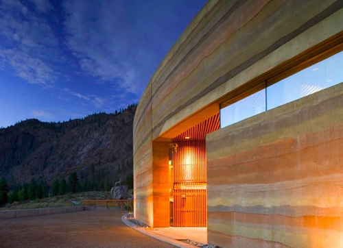

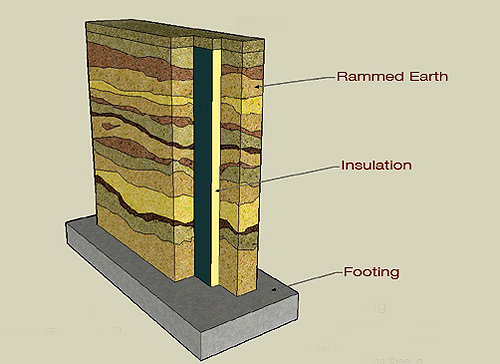

vegan Опубліковано: 5 травня 2015 Автор Поділитись Опубліковано: 5 травня 2015 «Современная заграница» землебит тоже возрождает. Имеются и такие разработки: www.sirewall.com Современная экологически чистая технология Stabilized Insulated Rammed Earth Wall (SIREWALL) основана на использовании в строительстве местного грунта. Для возведения стен применяют неорганическую смесь из земли, небольшого количества цемента и воды, добавляя стальную арматуру и толстый слой жесткой изоляции. Ширина стены в готовом виде составляет 45 – 61 сантиметров. По словам разработчиков, система SIREWALL отличается такими качествами: -Энергоэффективность, -Эстетичность, -Долговечность, практически не подвержены разрушению и не нуждаются в текущем и капитальном ремонтах. Срок эксплуатации – века. -Здоровый и комфортный микроклимат. -Высокими звукоизоляционными свойствами стены. -Сейсмоустойчивость. -Устойчивостью здания к огню, коррозии, появлению грибков и плесени. -Для помещений характерно хорошее качество воздуха (выводят токсины) и стабильный уровень влажности. -Утрамбованная земля имеет уникальную природную красоту, что предоставляет практически безграничные возможности для декораторских решений. - Технология подходит для использования в любых климатических условиях. Со слов разработчиков: недостаток дорогая цена – на 10% выше, чем у традиционного дома (видишь ли материал у них дешев, а ручной труд –дорог ). 1 Посилання на коментар Поділитися на інших сайтах More sharing options...

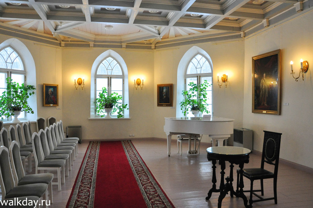

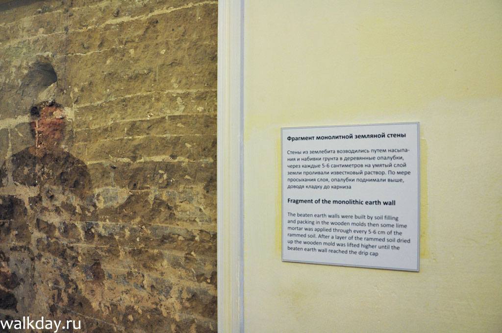

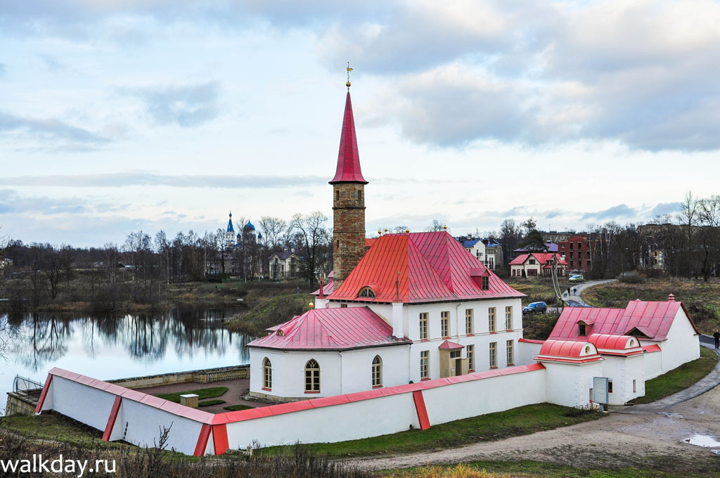

vegan Опубліковано: 5 травня 2015 Автор Поділитись Опубліковано: 5 травня 2015 Ну, а в нашем конкретном семейно-строительном случае имело место быть: - Проведено ознакомление с биографией Н.А.Львова. - Измозолены фотки Приоратского дворца. - Изучена история землебита в России. - Сделана попытка глубже вникнуть в детали технологического процесса и рецептуру (даже в интернет ресурсе формы подходящие были найдены… ). Всему этому не суждено было сбыться. Помешали: - внутренний прагматизм; - неготовность к эксперименту в сочетании с неуверенностью в конечном результате, отсутствие потенциальных исполнителей (супруг наотрез отказался лепить земляные кирпичи даже в качестве приобретения отрицательного опыта ); - длительность процесса заготовки кирпичей; - нежелание архитекторов делать проект под такое…; - зная цену трудовой копейке, не хотелось неликвидно ее хоронить. Короче психология «Наф-нафа» опять победила. 1 Посилання на коментар Поділитися на інших сайтах More sharing options...

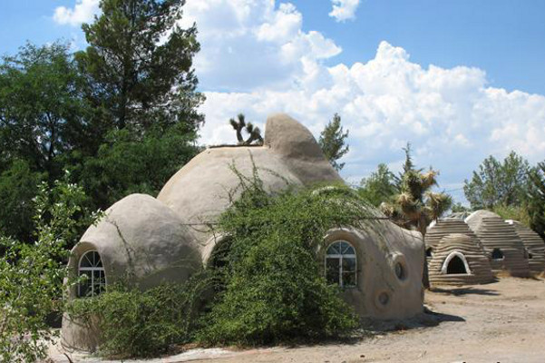

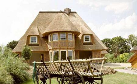

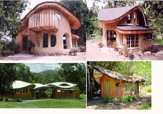

vegan Опубліковано: 6 травня 2015 Автор Поділитись Опубліковано: 6 травня 2015 Заколебавшись на предмет землебита, подумалось: Че изобретать велосипед? Ведь есть национальная украинская техника - хата мазанка и саман! Но хату как-то не хотелось! Ведь можно было бы хотя бы как на картинке - скромненько и со вкусом (типа с евровкусом ) Посилання на коментар Поділитися на інших сайтах More sharing options...

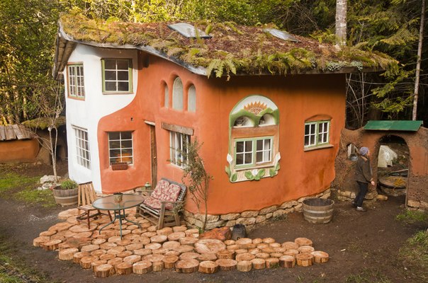

-ЭкоДом- Опубліковано: 6 травня 2015 Поділитись Опубліковано: 6 травня 2015 (змінено) есть такая-очень человеколюбивая) тема-органическая архитектура.Смысл ее-в использовании природных форм,объемов,материалов-для максимально комфортного "человекопребывания"(с) Мой скромный опыт-личный-строительства и проживания в построенном позволяет заявить-это лучшая форма.И Экономика-строительства и эксплуатации-вне конкуренции-дещевле) Змінено 8 травня 2015 користувачем Валерий Валентинович 2, 3 Посилання на коментар Поділитися на інших сайтах More sharing options...

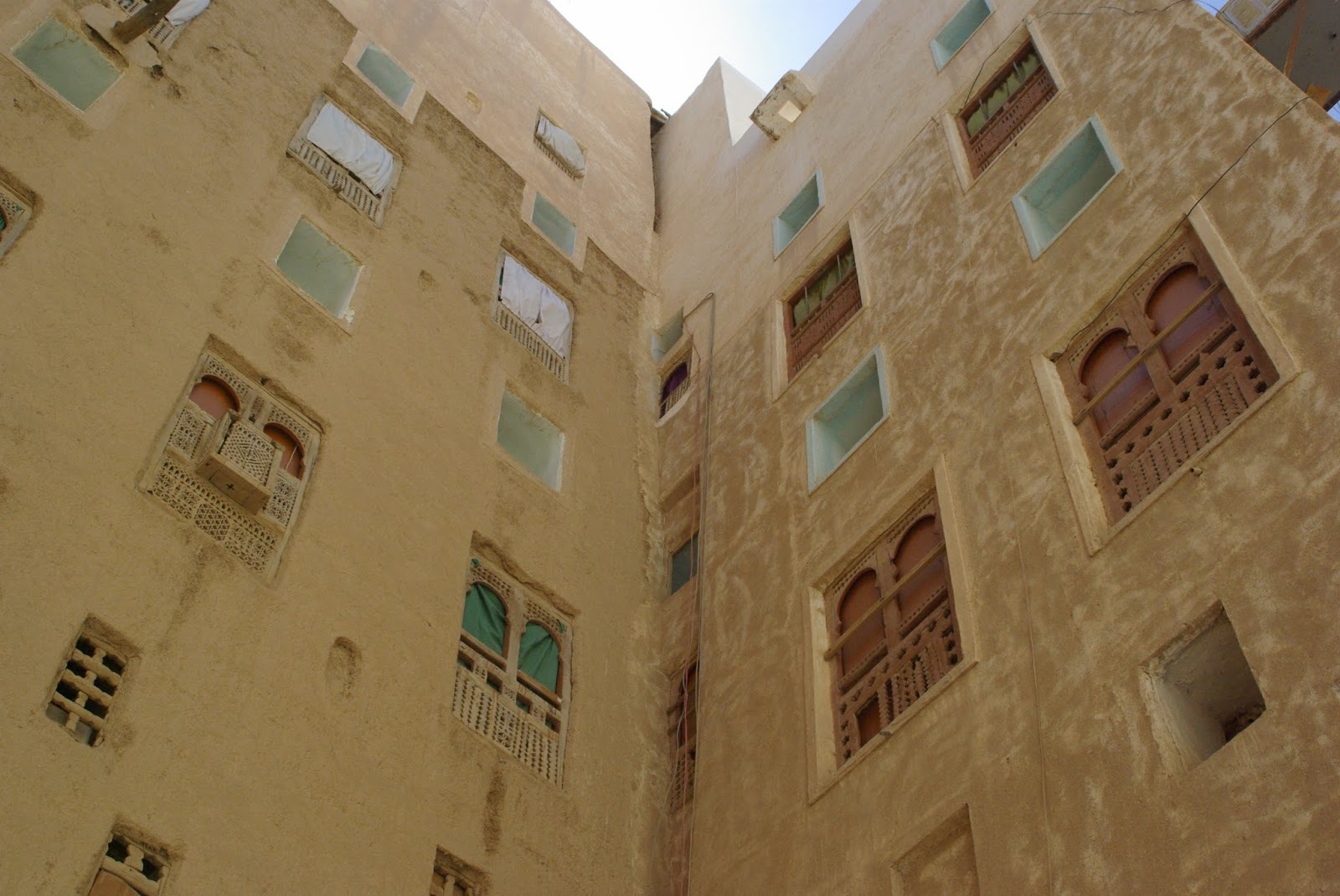

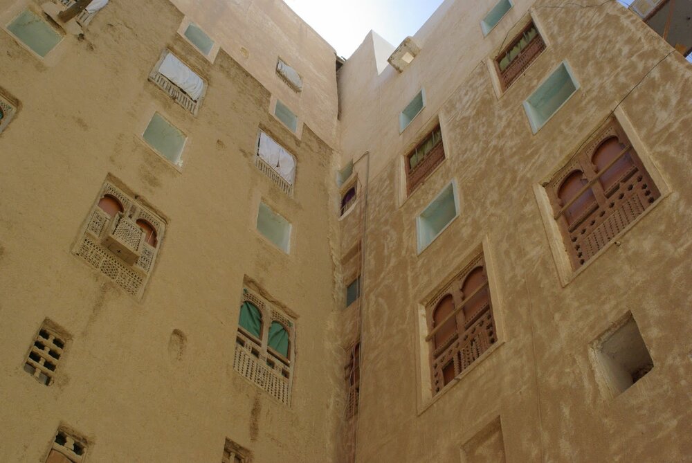

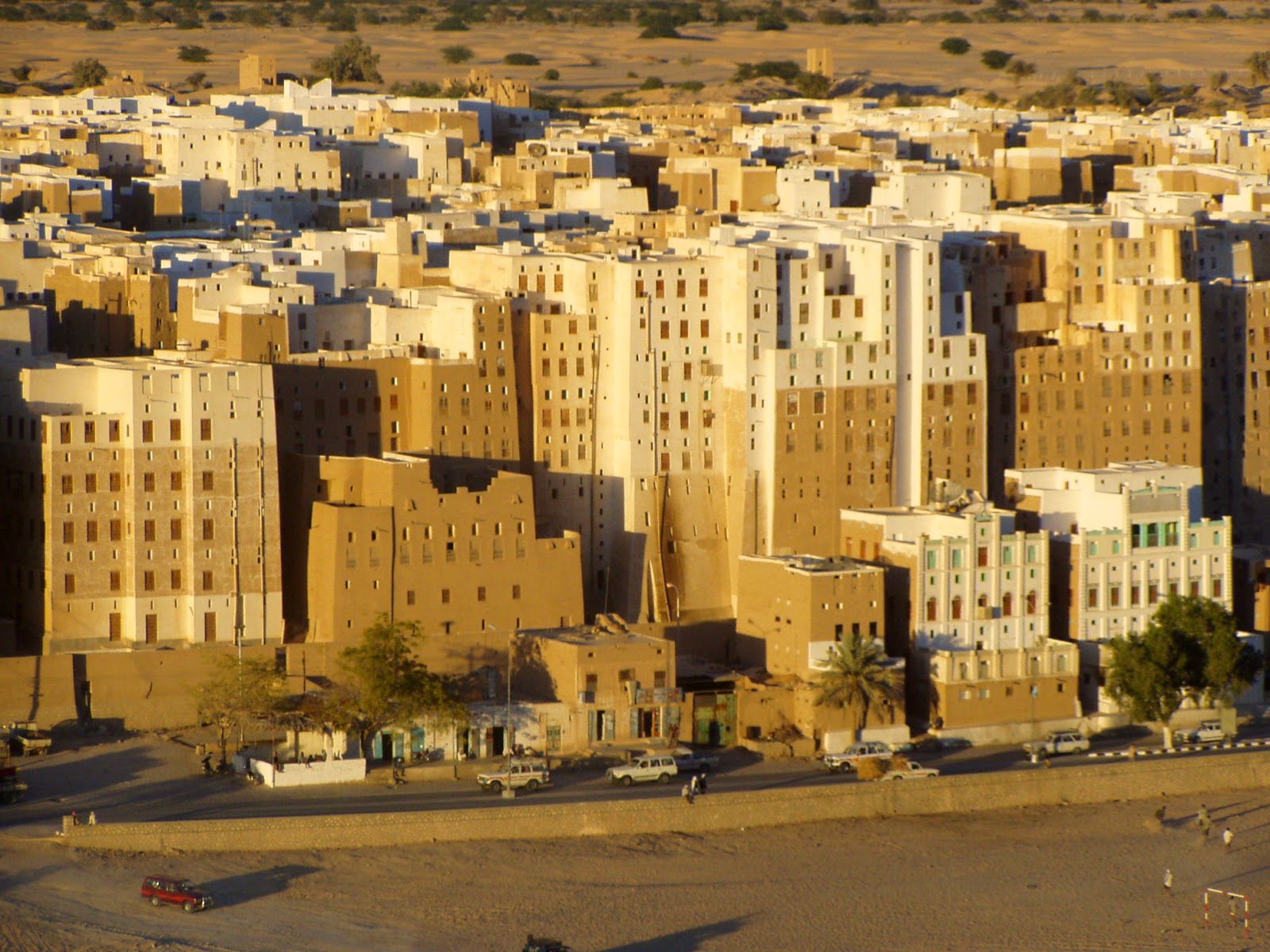

vegan Опубліковано: 6 травня 2015 Автор Поділитись Опубліковано: 6 травня 2015 очень человеколюбивая) тема-органическая архитектура Вы абсолютно правы! Но впечатляет, что "органика" самана способна на большие масштабы и строгую геометрию! Шибам-город в Хадрамауте, Йемен, население свыше 13 тыс человек. Этот город примечателен своей архитектурой, благодаря которой включен в список Всемирного наследия ЮНЕСКО с 1982 года. По сути это город форт, построенный в целях защиты от нападений. Город обнесен стеной и состоит из высотных зданий, построенных... из самана! 1 Посилання на коментар Поділитися на інших сайтах More sharing options...
