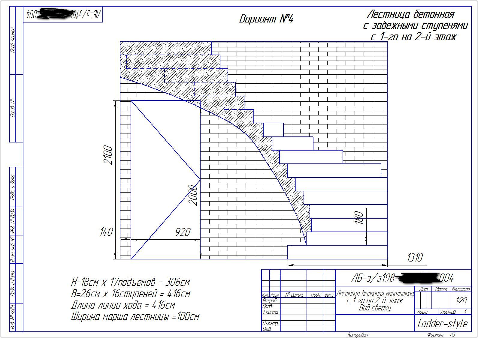

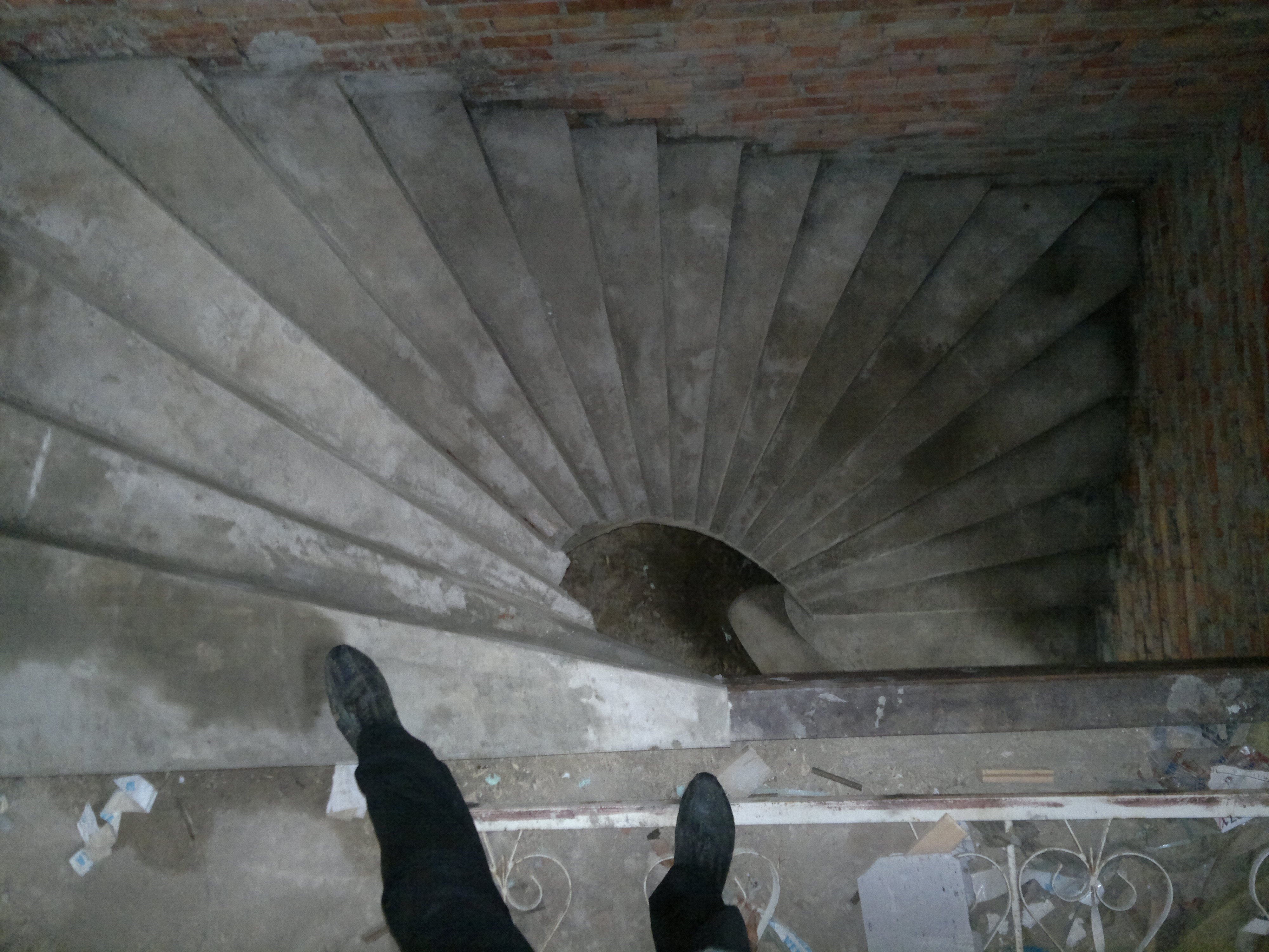

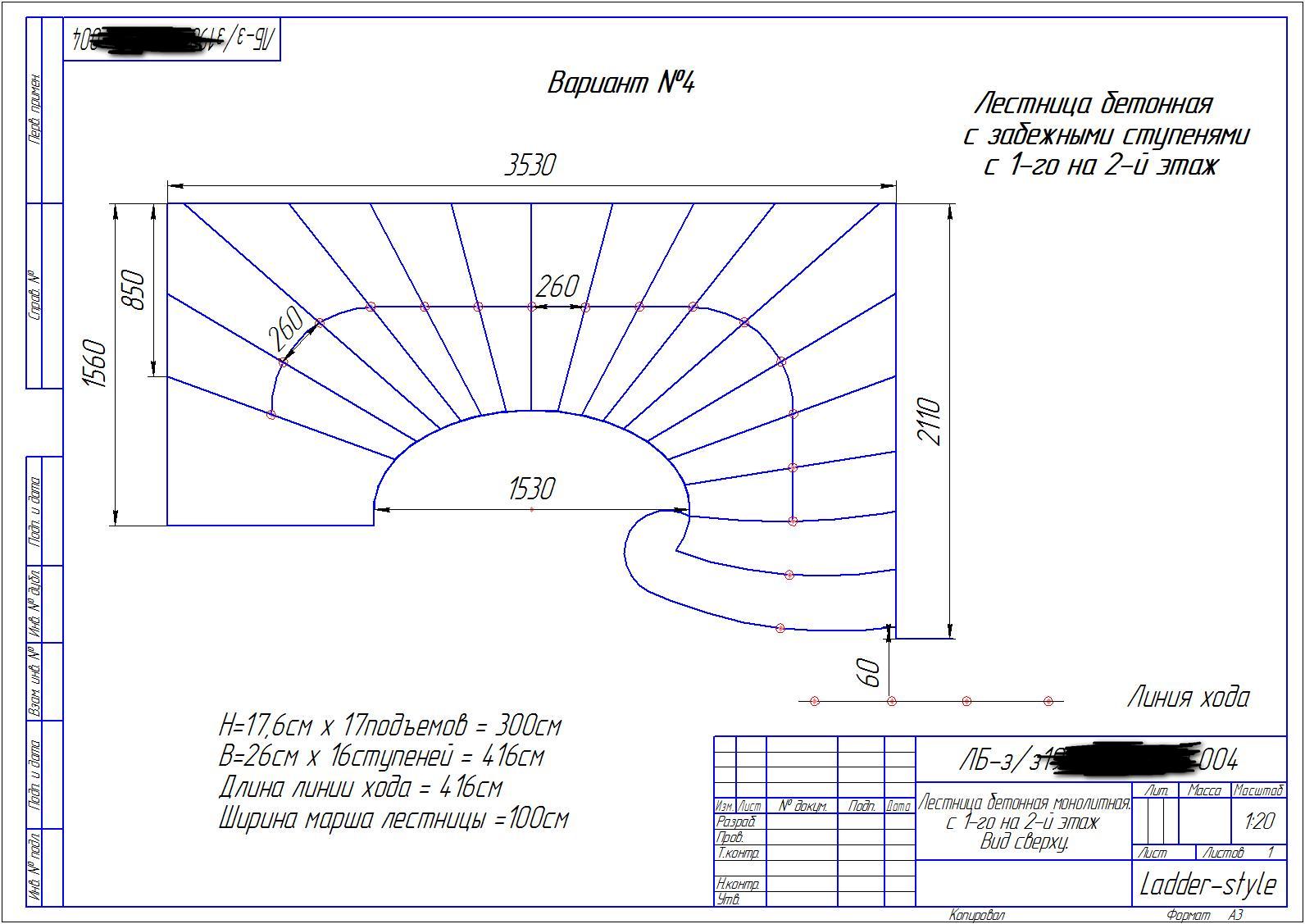

vegan Опубліковано: 20 червня 2015 Автор Поділитись Опубліковано: 20 червня 2015 И вот вашему вниманию конструктив "в студию": сбоку и сверху... . Все очень просто. 1 Посилання на коментар Поділитися на інших сайтах More sharing options...
архітектор Опубліковано: 20 червня 2015 Поділитись Опубліковано: 20 червня 2015 вашему вниманию конструктив Какой же это конструктив? Просто слово красивое или для тех кто не в теме будет круто звучать? Это геометрия лестницы, расчет ширины проступи и высоты подступенка. Эту работу делает архитектор на основании эргономики, своего опыта и рекомендуемых параметров лестницы. Если лестница не просчитана в геометрии, то проект не проект, а фуфло. Потому что даже у эскиза лестница должна быть. Конструктив выглядит иначе - это скелет лестницы, арматурный каркас, марка бетона, то, чего не видно, но на нем висит вся конструкция. Посилання на коментар Поділитися на інших сайтах More sharing options...
