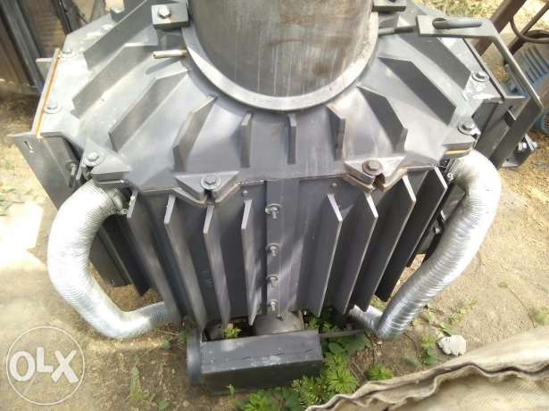

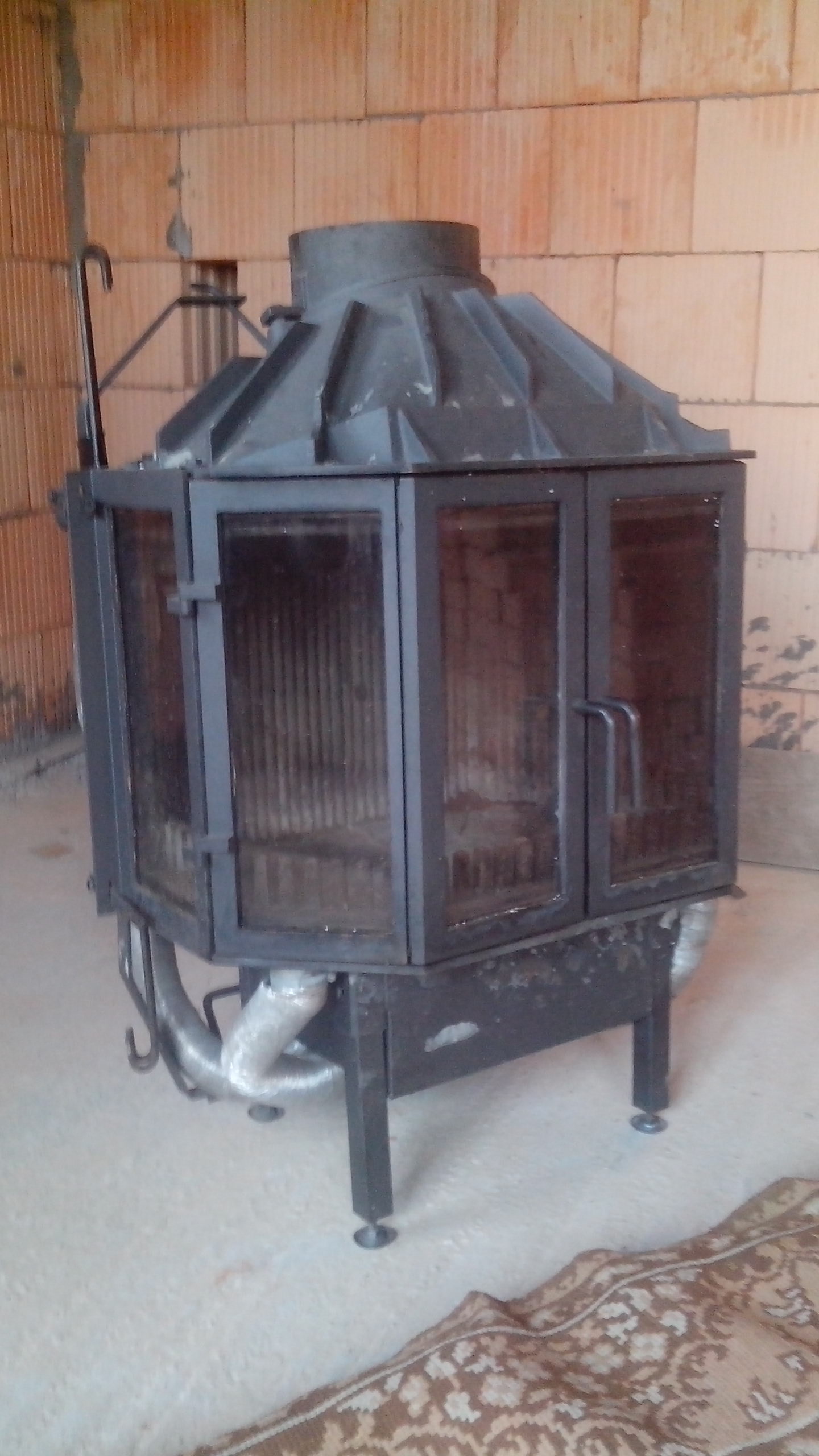

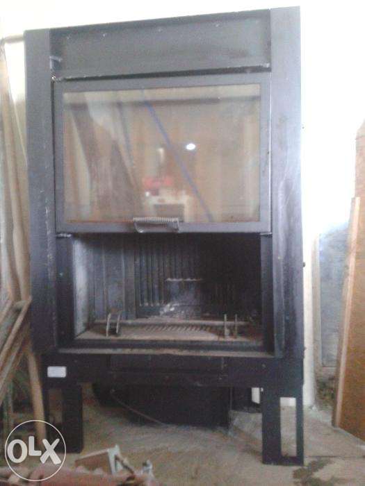

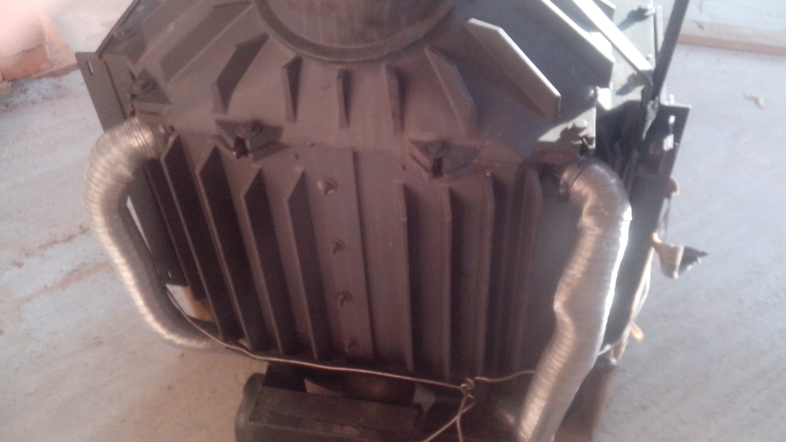

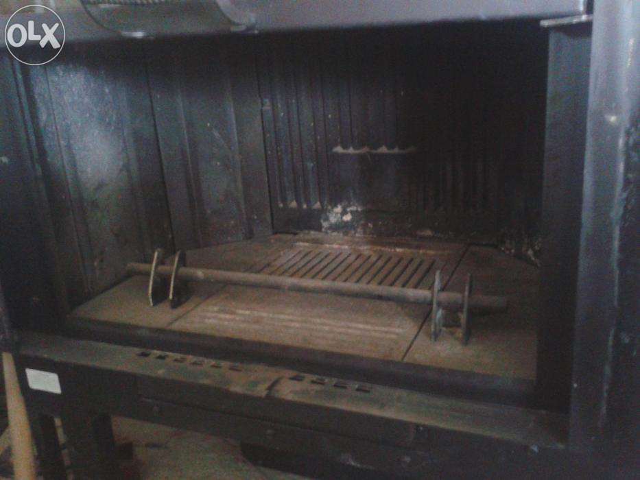

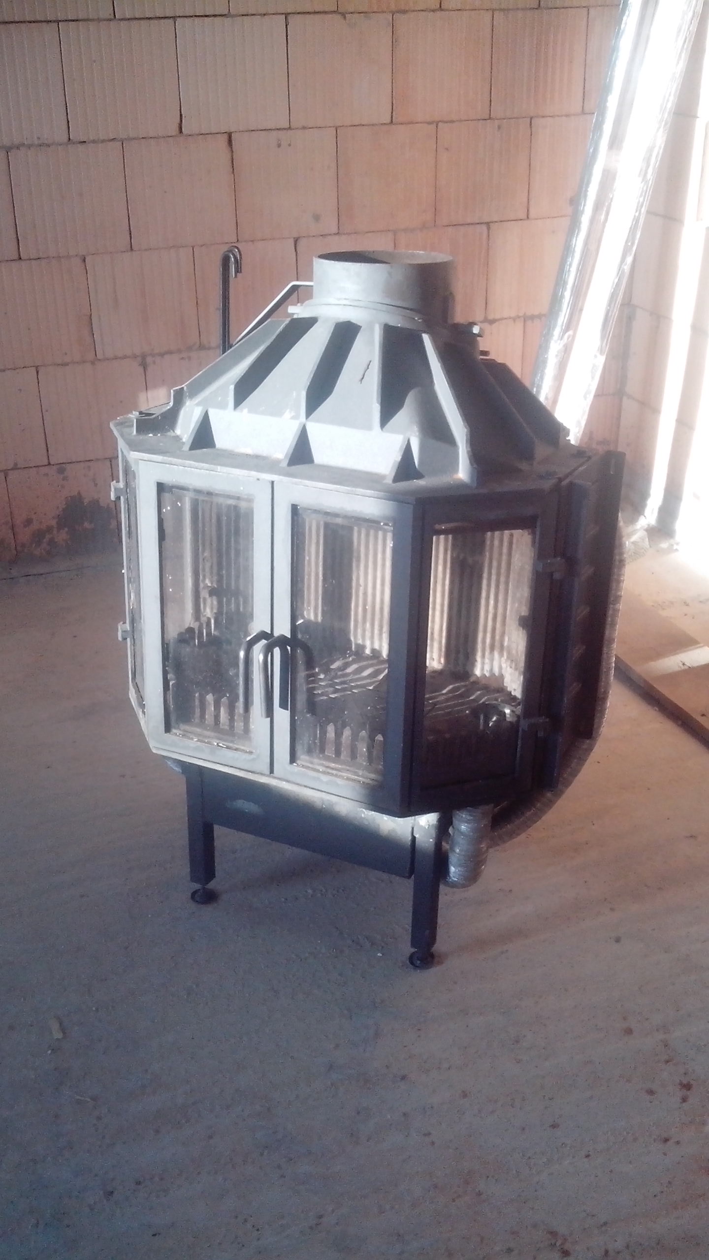

Помогите определить топку.
babaev
Помогите определить топку. Шильдика нет. Если можно, отзывы. За качество фото, сори, не мои.
Edilkamin TEKNO1 (Италия)
edilkamin.com/ru/it/focolari_chiusi/focolare_tekno_1.aspx
Добавлено через 3 минуты
У этой топки чугунная вставка внутри только по задней стенке и дно из чугуна, остальное металл.
Подвод воздуха на горение не ахти, так как осуществляется через небольшие отверстия между рамой и дверцей. Т.е контролировать процесс горения почти невозможно.
  • 2 місяці потому...
Со слов Дорве, вес 140 кг., 5 стекол.
У довре есть похожая но не на 5 створок kaminhouse.com.ua/kamin/item/%D0%BA%D0%B0%D0%BC%D0%B8%D0%BD%D0%BD%D0%B0%D1%8F-%D1%82%D0%BE%D0%BF%D0%BA%D0%B0-dovre-2900-gl?category_id=73
думаю по мощносте не меньше 12-14 квт.
А что не каких опознавательных знаков в раене зольника либо на нем.
