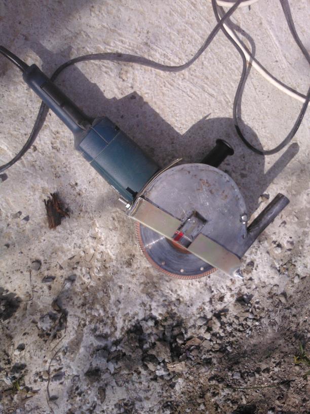

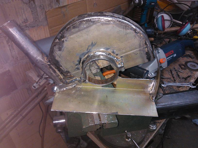

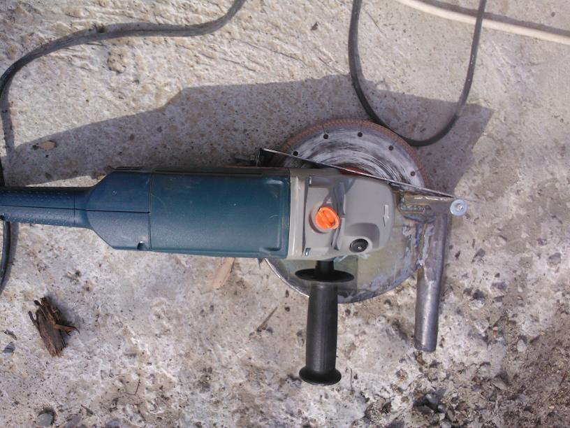

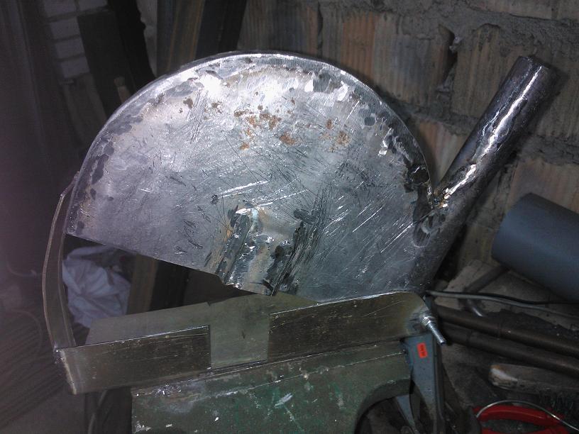

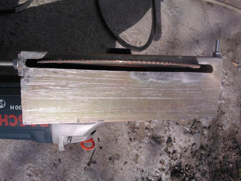

Сергей_Киев Опубліковано: 20 квітня 2015 Поділитись Опубліковано: 20 квітня 2015 Вот, выкладываю на обозрение полезный гаджет для отвода пыли при резке бетона и прочих "пыльных" материалов. Идея не моя. При рассматривании паспорта на купленную 230 болгарку увидел такого рода приспособление. Не поленился узнать наличие и цену у Боша... 4500гривен. И это при стоимости болгарки 1700(была акция на "розетке"). Полезность данного приспособления не вызывает ни у кого сомнения, кто хоть раз резал бетон или другой твердый материал алмазным диском. Промышленный пылесос был ранее куплен для такого рода целей. Первым приспособлением была 125 болгарка. Был изготовлен самодельный кожух с трубкой отвода из подручных материалов на базе родного кожуха. Худо-бедно, но большая часть пыли попадала таки в пылесос. Единственное, что не устраивало, так это 125мм. диска. Для некоторых работ и этого достаточно, но было понятно, что 230 болгарка будет попривлекательней. Собственно, на изготовление ушло два дня. За основу, как было сказано было выше, было взято изображение серийного приспособления. Из материалов - сталь листовая 3мм, 4мм и 0.6мм + кусочек штока от амортизатора(небольшие токарные работы) винт М6 с шайбами и гайкой, винт М8 и т.п. Так как промышленного пресса нет под рукой, то кожух был сварен с помощью полуавтомата из нескольких деталей. К сожалению, я не запечатлел процесс изготовления кроме пары фото в почти законченном состоянии. есть небольшие просчеты в конструкции, которые вызывают трудности в установке/снятии диска. Основной концепцией было наиболее герметичная конструкция. Ну да переделывать не охота, да и не так часто приходится менять диск, чтобы заморачиваться по этому поводу. Главные плюсы такой конструкции - практически максимальное отсутствие пыли при работе и возможность регулировать глубину зарезания в материал от 0 до 65мм. Испытания оправдали все ожидания. Я доволен. 3 Посилання на коментар Поділитися на інших сайтах More sharing options...
