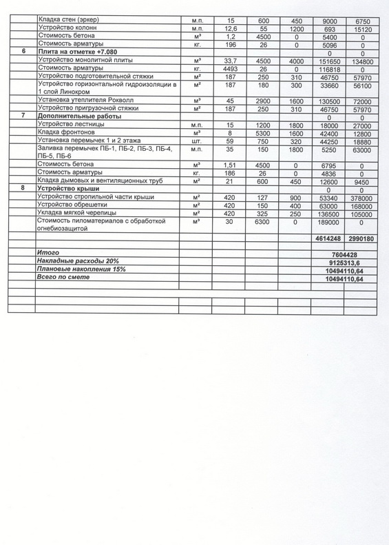

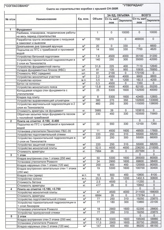

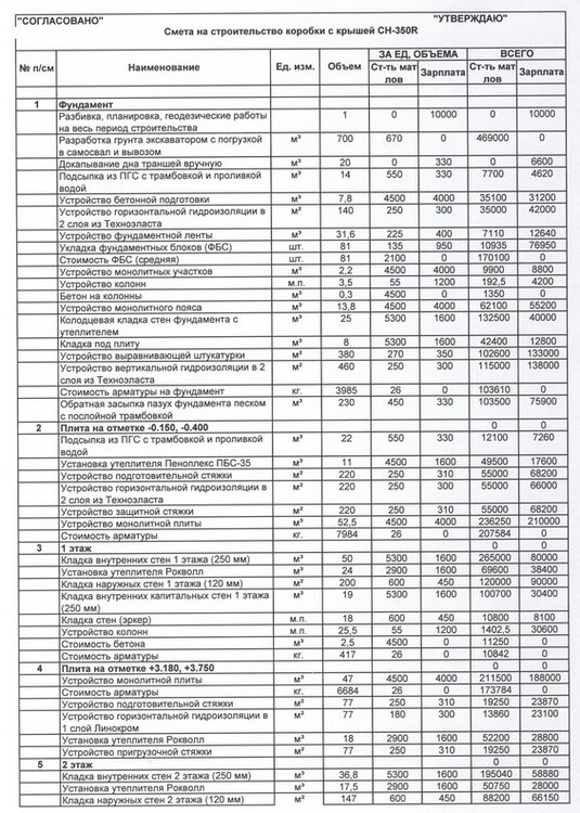

Зигзаг Удачи Опубліковано: 3 грудня 2009 Поділитись Опубліковано: 3 грудня 2009 Сейчас поищу и покажу ту смету строительства дома, за которую с меня продавцы моего проекта взяли 300 дол. Я когда получил эти два листика - почувствовал себя полным лохом )) Посилання на коментар Поділитися на інших сайтах More sharing options...
Зигзаг Удачи Опубліковано: 3 грудня 2009 Поділитись Опубліковано: 3 грудня 2009 Сейчас поищу и покажу ту смету строительства дома, за которую с меня продавцы моего проекта взяли 300 дол. Я когда получил эти два листика - почувствовал себя полным лохом )) Вот оно Только не говорите, что я балованый! Посилання на коментар Поділитися на інших сайтах More sharing options...

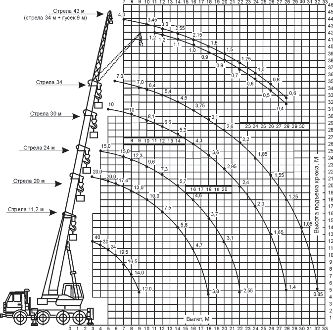

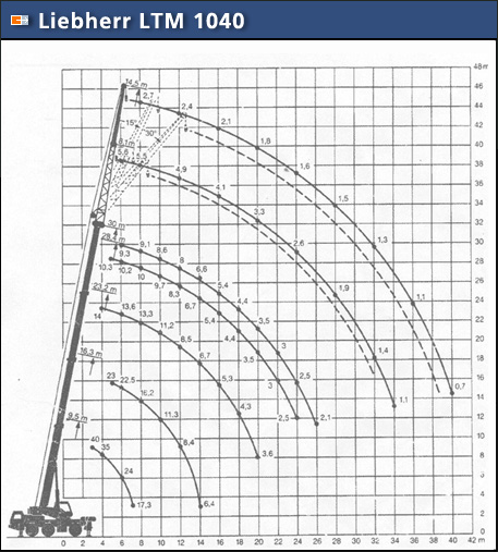

alyak Опубліковано: 3 грудня 2009 Поділитись Опубліковано: 3 грудня 2009 А вот кран 40тонный на 20 метров по 2.5 тонны - это серьезный вопрос. Это "здесь и сейчас" во всей красе увидеть можно. Поэтому и не обманывает никто (ну, по крайней мере - в реале, а интернет - он все стерпит) Я думаю красы там не будет , крановщик только на ему понятном языке объяснит бабе с технадхора то что он думает , и не матами там будут только местоимения . А интернет - все стерпит . Я уже неделю жду ответа на этот сокровенный вопрос . Так же мадам пообещала дать контакты людей которые продают терриву с длинной больше 8,6 , она слышала что разрабтчики терривы вроде как делали . Ну и ответ с телеканала дисковери , но есть подозрение что этот ответ мы не получим пока дисковери ее не покажет . Посилання на коментар Поділитися на інших сайтах More sharing options...
Ofy Опубліковано: 3 грудня 2009 Поділитись Опубліковано: 3 грудня 2009 Вопрос для обсуждения с краном для меня абсолютно не понятен. Достаточно посмотрел грузовые характеристики и все становится на свои места.... Посилання на коментар Поділитися на інших сайтах More sharing options...
alyak Опубліковано: 3 грудня 2009 Поділитись Опубліковано: 3 грудня 2009 Вопрос для обсуждения с краном для меня абсолютно не понятен. Достаточно посмотрел грузовые характеристики и все становится на свои места.... Это тебе достаточно А она неделю мается . Хотя в теме были характеристики 40 тонного крана . Посилання на коментар Поділитися на інших сайтах More sharing options...
