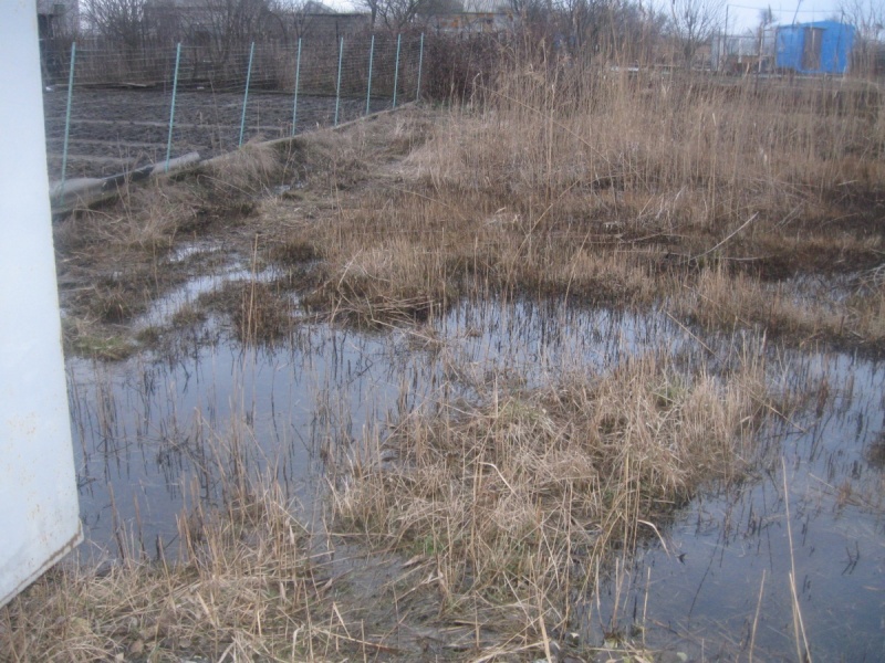

tomik Опубліковано: 24 червня 2009 Поділитись Опубліковано: 24 червня 2009 Началось! Теперь поговорим о моей дачке (Личной) (не личная тут - www.stroimdom.com.ua/forum/showthread.php?t=10648), размер изначально планировал 6*6, вчера забил колышки и понял что надо 6*8… В 2 этажа и с холодным чердаком из пеноблока, фундамент плита (вода очень близко). Если есть у кого нить планы по этажам похожих размеров и программка по расчету пеноблоков на дом (То есть, устанавливаем этажность и размер дома – программка выдает количество кубов и штук)? А то смотрю по сайтам, нет ничего интересного, или с ваннами на втором этаже… Это жесть, у меня планируется деревянное перекрытие. Крыша в идиале 4х скатная. Пока стадия как говорится котлован ЗЫ один уважаемый форумчанин зарозил своим 4*7 фото будут тут tomik.io.ua/album209314 и естественно в теме. по поводу воды близко весной: m.io.ua/img_aa/medium/0835/80/08358081.jpg вот как выглядит подготовка: m.io.ua/img_aa/medium/1024/32/10243233.jpg Посилання на коментар Поділитися на інших сайтах More sharing options...

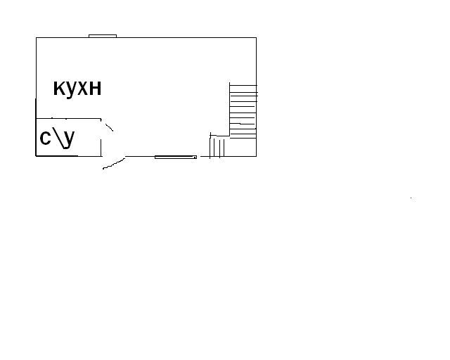

tomik Опубліковано: 24 червня 2009 Автор Поділитись Опубліковано: 24 червня 2009 СПАСИБО! но тут вопрос, в самом плане. Даже не предполагаю что я хочу там видеть... инетрисуют канечно больше 1 этаж. второй то такое. по ходу пьесы уже нарисуем исходя из первого. Посилання на коментар Поділитися на інших сайтах More sharing options...

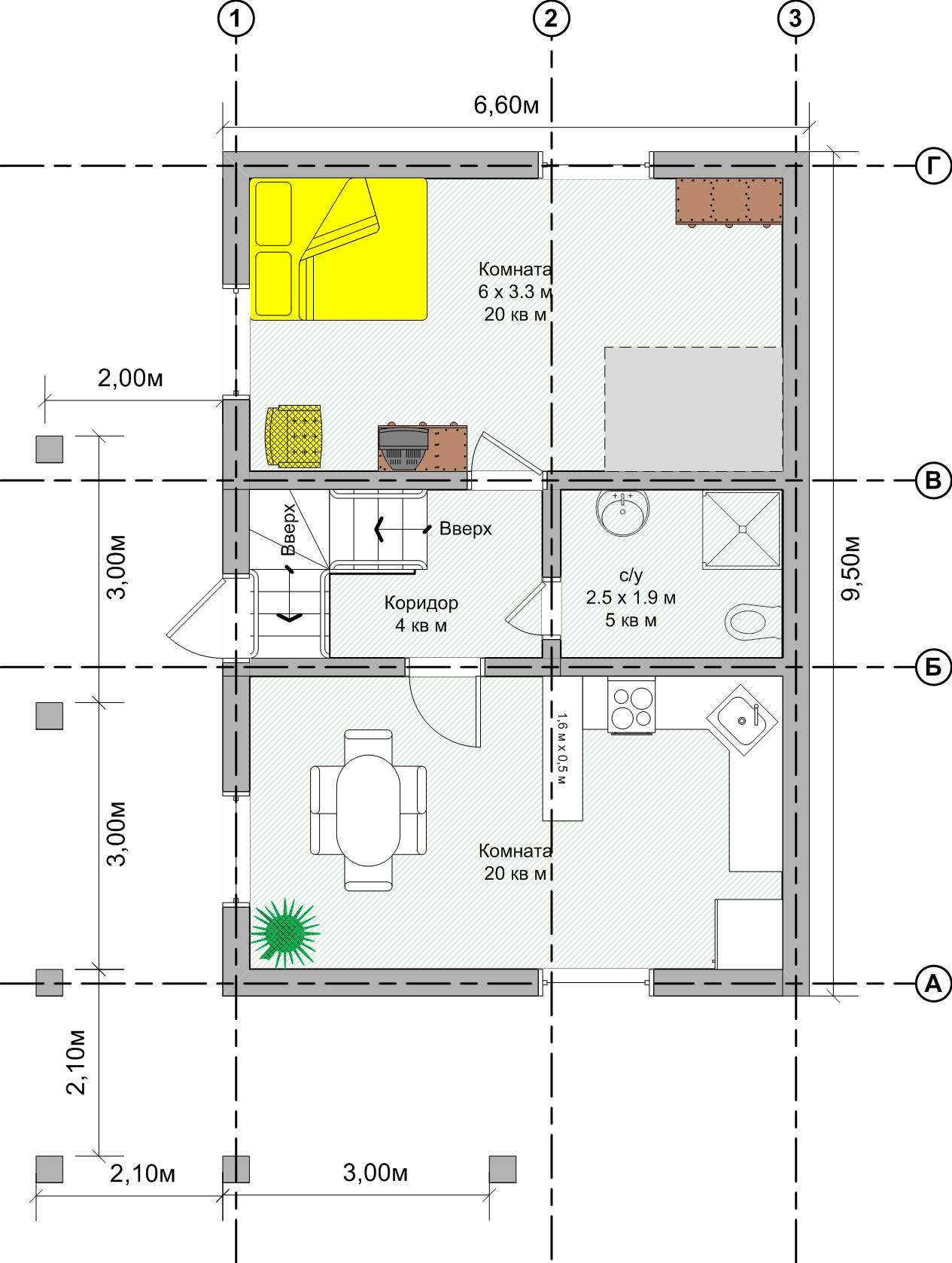

AНДРЮША Опубліковано: 24 червня 2009 Поділитись Опубліковано: 24 червня 2009 У меня первый этаж примерно так. На втором этаже свободное пространство, хотя окна, проводка и освещение сделано так, что в любой момент можно поставить ГК перегородки и получить две комнаты 10 и 9 кв.м Посилання на коментар Поділитися на інших сайтах More sharing options...

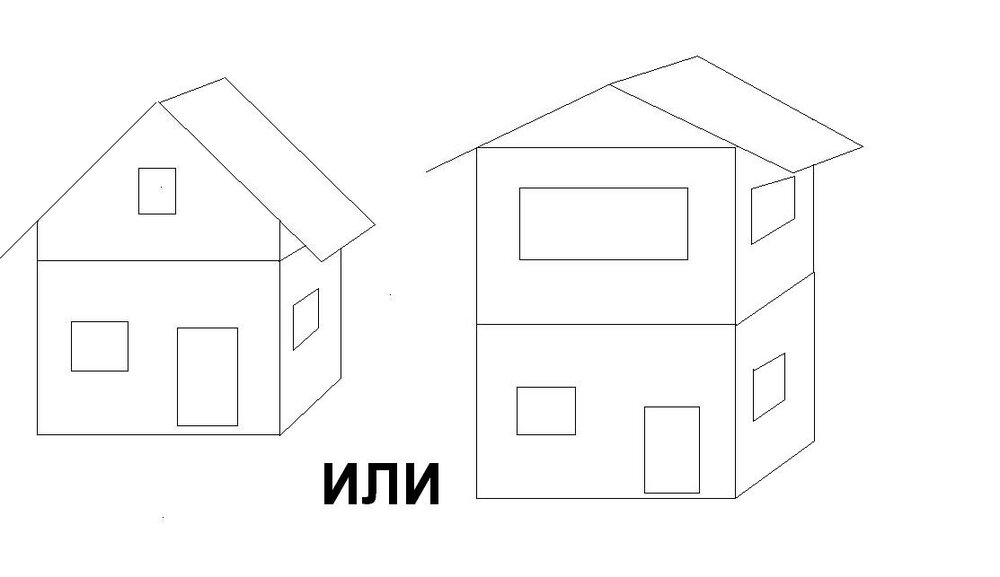

tomik Опубліковано: 7 липня 2009 Автор Поділитись Опубліковано: 7 липня 2009 Началось! Теперь поговорим о моей дачке (Личной) (не личная тут - www.stroimdom.com.ua/forum/showthread.php?t=10648), размер изначально планировал 6*6, вчера забил колышки и понял что надо 6*8… В 2 этажа и с холодным чердаком из пеноблока, фундамент плита (вода очень близко). Если есть у кого нить планы по этажам похожих размеров и программка по расчету пеноблоков на дом (То есть, устанавливаем этажность и размер дома – программка выдает количество кубов и штук)? А то смотрю по сайтам, нет ничего интересного, или с ваннами на втором этаже… Это жесть, у меня планируется деревянное перекрытие. Крыша в идиале 4х скатная. Пока стадия как говорится котлован ЗЫ один уважаемый форумчанин зарозил своим 4*7 фото будут тут tomik.io.ua/album209314 и естественно в теме. по поводу воды, близко весной: m.io.ua/img_aa/medium/0835/80/08358081.jpg вот как выглядит подготовка: m.io.ua/img_aa/medium/1024/32/10243233.jpg 07.07.2009 Блин, окончательно отговорили строить 6*8 и вернутся к 6*6... вот так примерно определил 2 варианта. Сейчас после заливки плиты буду искать поставщика газобетона. Посилання на коментар Поділитися на інших сайтах More sharing options...
AНДРЮША Опубліковано: 7 липня 2009 Поділитись Опубліковано: 7 липня 2009 У меня второй вариант. Мне кажется при таких маленьких размерах дома в мансарде будет совсем мало места, из-за наклона крыши. 2 Посилання на коментар Поділитися на інших сайтах More sharing options...
pavpa Опубліковано: 7 липня 2009 Поділитись Опубліковано: 7 липня 2009 07.07.2009 Блин, окончательно отговорили строить 6*8 и вернутся к 6*6... вот так примерно определил 2 варианта. Сейчас после заливки плиты буду искать поставщика газобетона. У меня зал в доме 6*8 (гостинная и столовая совмещенная) Если разделить, то для дачи мне кажется будет хорошо. Перебевайте колышки. Посилання на коментар Поділитися на інших сайтах More sharing options...
tomik Опубліковано: 7 липня 2009 Автор Поділитись Опубліковано: 7 липня 2009 да я тоже больше ко второму склоняюсь, но там скорее всего сделать уже в 2 этажа но крыша и потолком чтобы была. Без балок перекрытия и образования чердака. Посилання на коментар Поділитися на інших сайтах More sharing options...

brw Опубліковано: 17 липня 2009 Поділитись Опубліковано: 17 липня 2009 Нашел в И-нете неплохой вариант дачного домика : (ссылка на изображение устарела) чей проект не знаю, т.к. нашел давно. Себе делал наброски, тоже не могу определиться с размерами, сначала думал 6х7, сейчас вроде 7х8, внешне примерно так : (ссылка на изображение устарела) Стены - газобетон, толщина 360, без доп. утепления. Домик дачный. 2 Посилання на коментар Поділитися на інших сайтах More sharing options...
