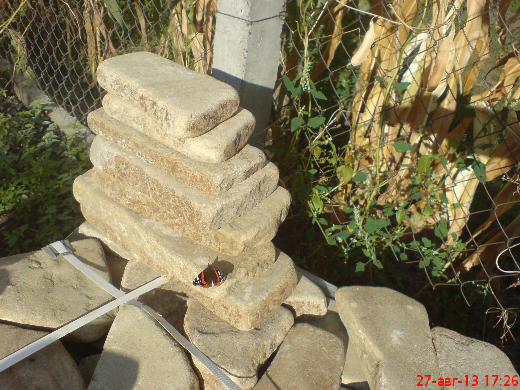

Думаю выложить зону парковки брусчаткой из песчаника 10 на 10 см, предлагают толщину 2-3 см (она играет) и говорят, что не будет проблем. Может, кто-то имеет опыт подобной эксплуатации в течение нескольких лет? а то у меня почему-то есть сомнения

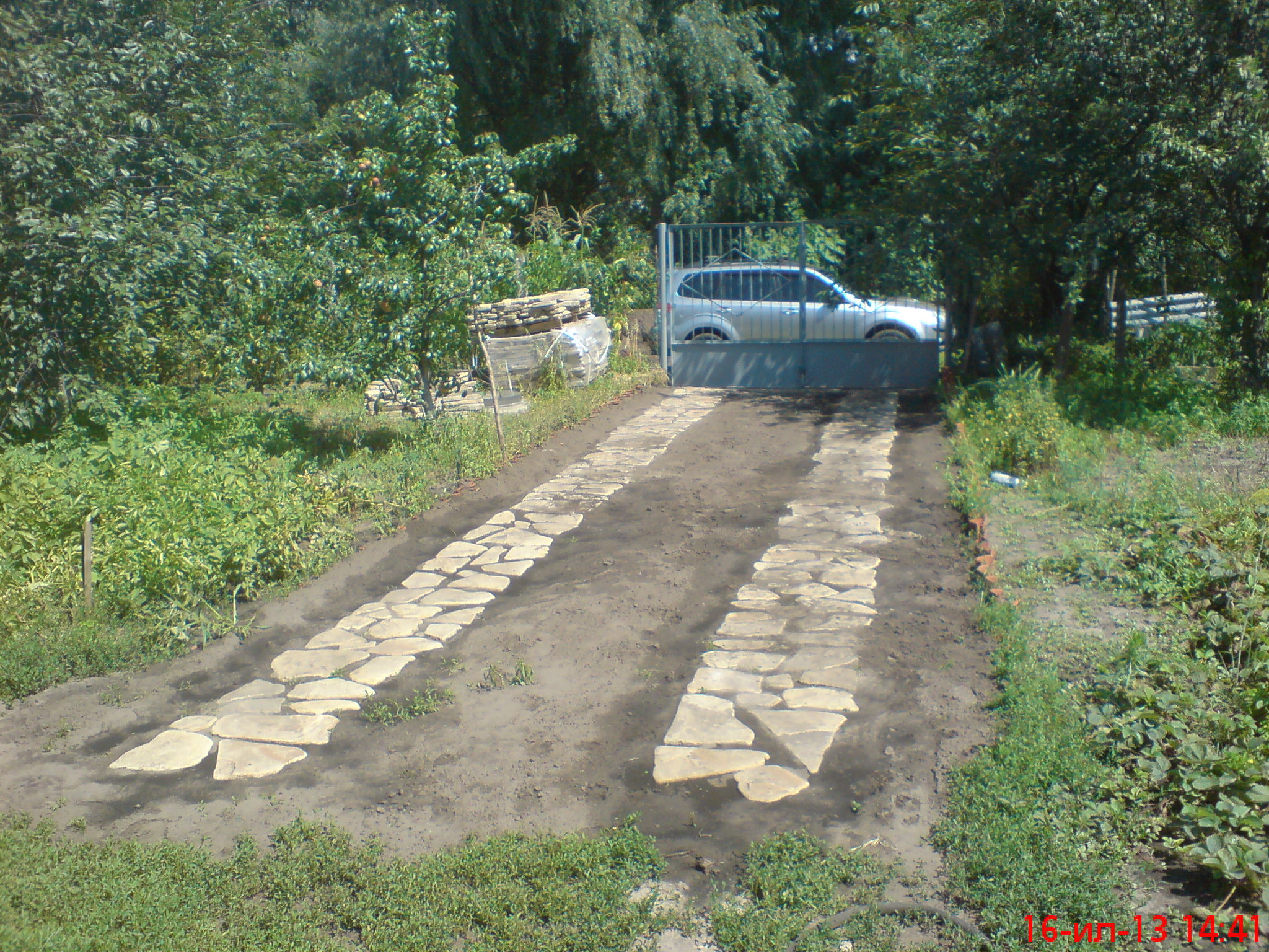

Себе укладывал 4 см прямо на грунт. 2 см, думаю, не выдержит вес авто. Хотя если 10 х 10 см....???
у меня выкладывали такой как на первой картинке...
бетонное основание + гарцовка, всего около 150 м2, уже год - проблем никаких, ничего не играет.
Если ложить на грунт, то машину не выдержит. У меня на огороде тропика из песчаника - часть потрескалась от веса человека )))
