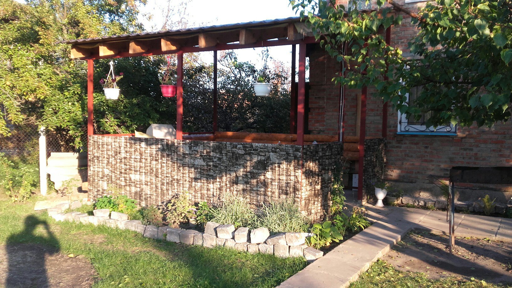

lug Опубліковано: 23 вересня 2016 Поділитись Опубліковано: 23 вересня 2016 Новые фото. Ну вот и славно, трам-пам-пам ;) Комната и беседка выглядят уже вполне обжитыми И лестницу "свою" увидела... А площадка внизу получилась, как задумано или как-то по-другому сделали? 1 Посилання на коментар Поділитися на інших сайтах More sharing options...

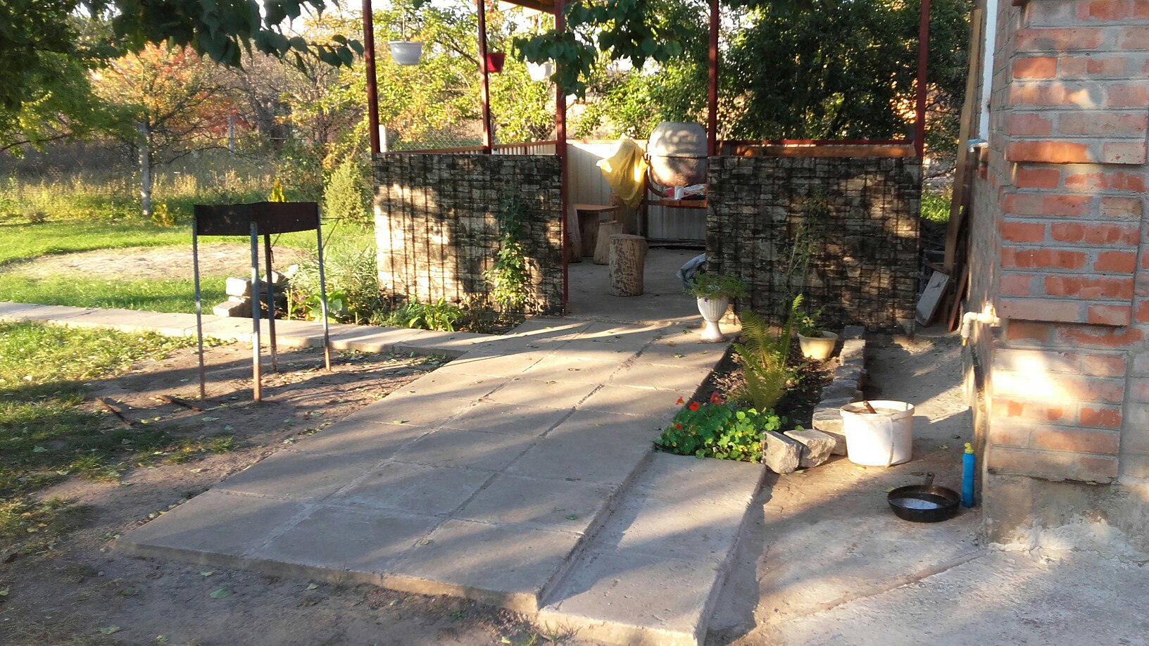

W1nneR Опубліковано: 24 вересня 2016 Автор Поділитись Опубліковано: 24 вересня 2016 Ну вот и славно, трам-пам-пам ;) Комната и беседка выглядят уже вполне обжитыми И лестницу "свою" увидела... А площадка внизу получилась, как задумано или как-то по-другому сделали? буду на след неделе на даче сфоткаю беседку и лестницу ну и маленькую комнату-кухню) Ковры лежали на полиэтиленовой пленке,сейчас их убрал бетон еще не просох, через месяц где-то постелю линолеум. До зимы планирую залить фундамент, выложить постамент под камин и стену за камином плиткой, сделать дымоход, доделать пол на мансарде и в крыше щели позаделывать 3 Посилання на коментар Поділитися на інших сайтах More sharing options...

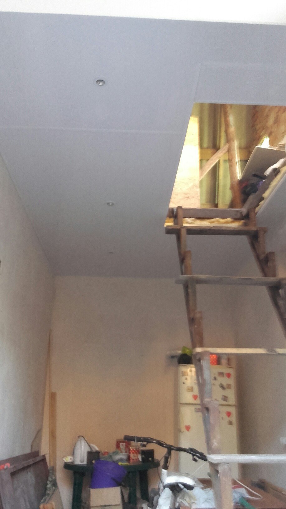

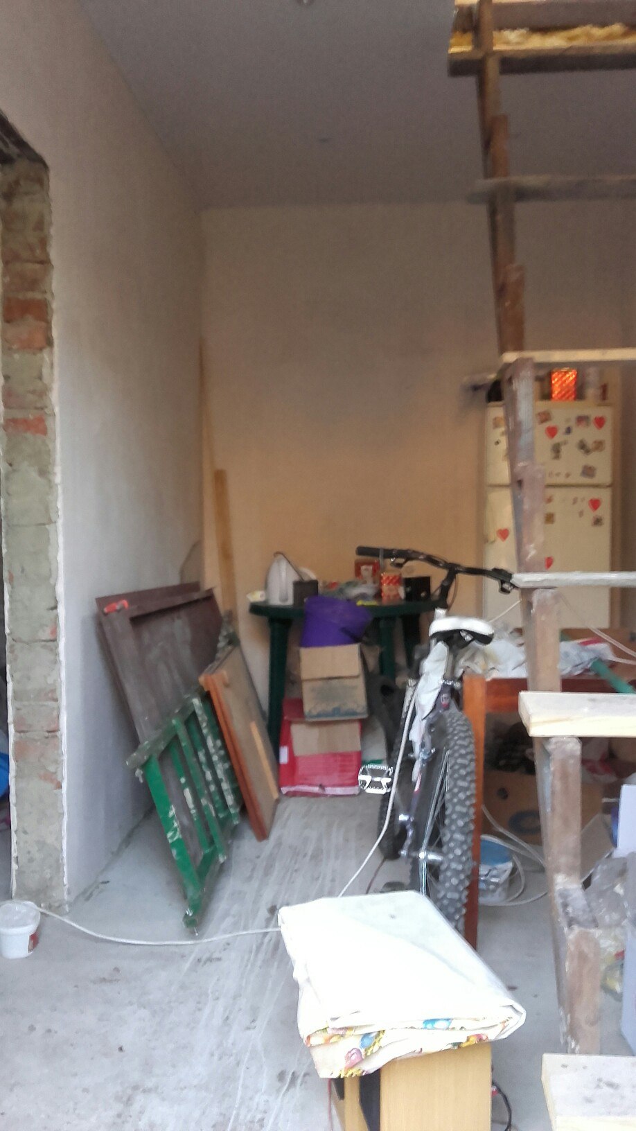

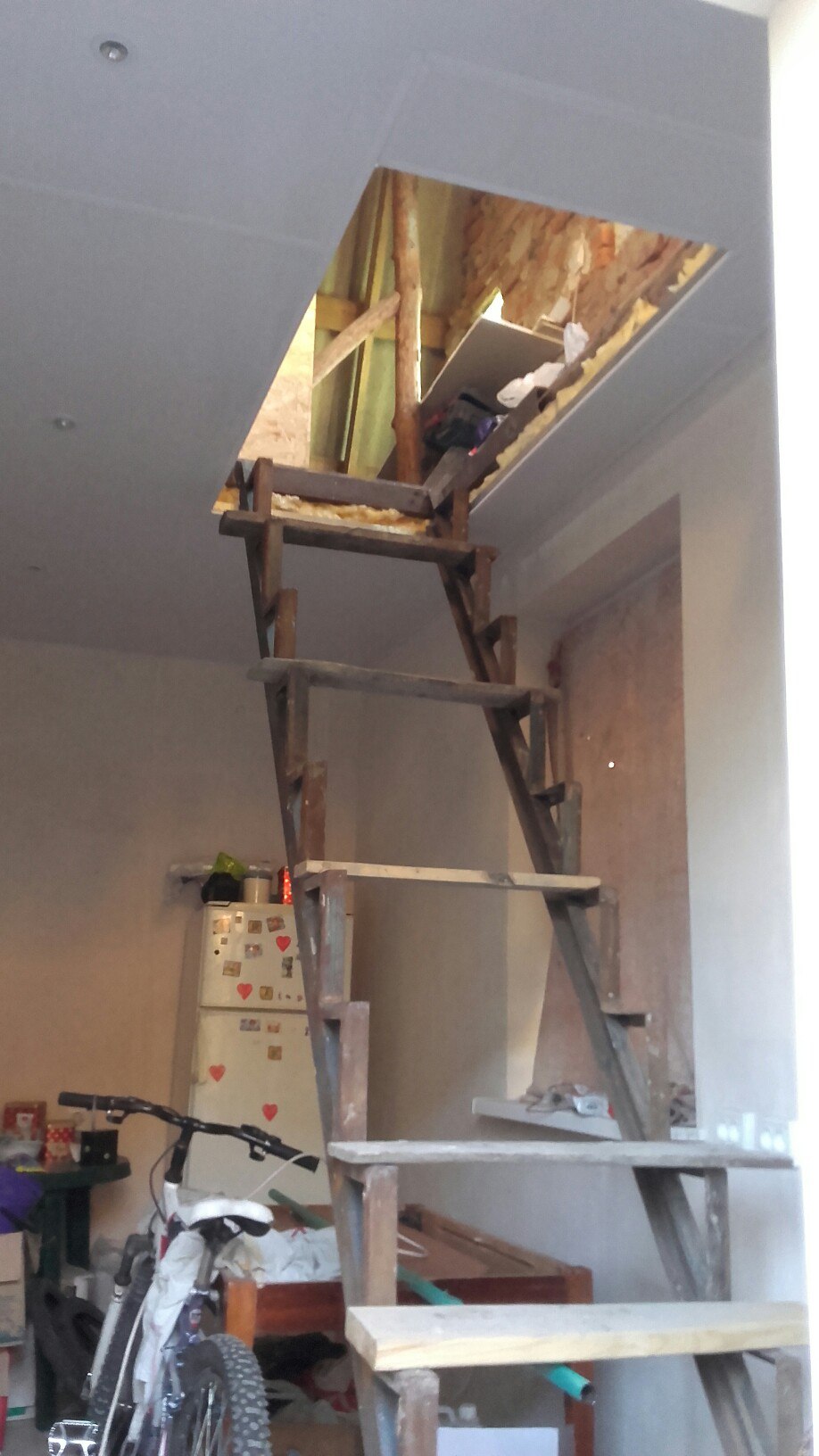

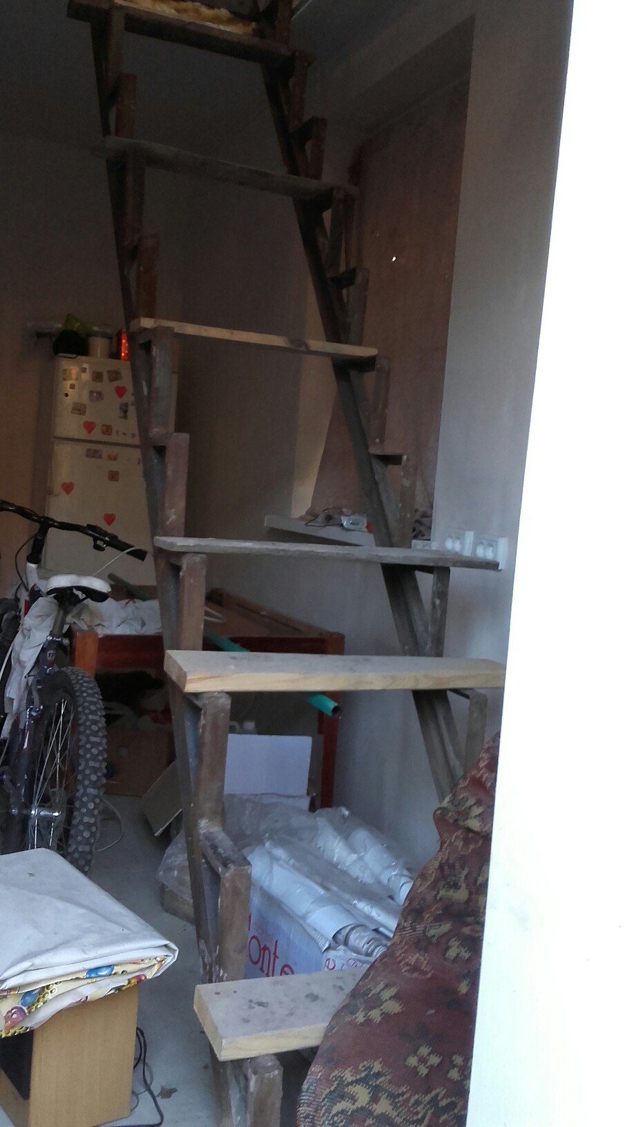

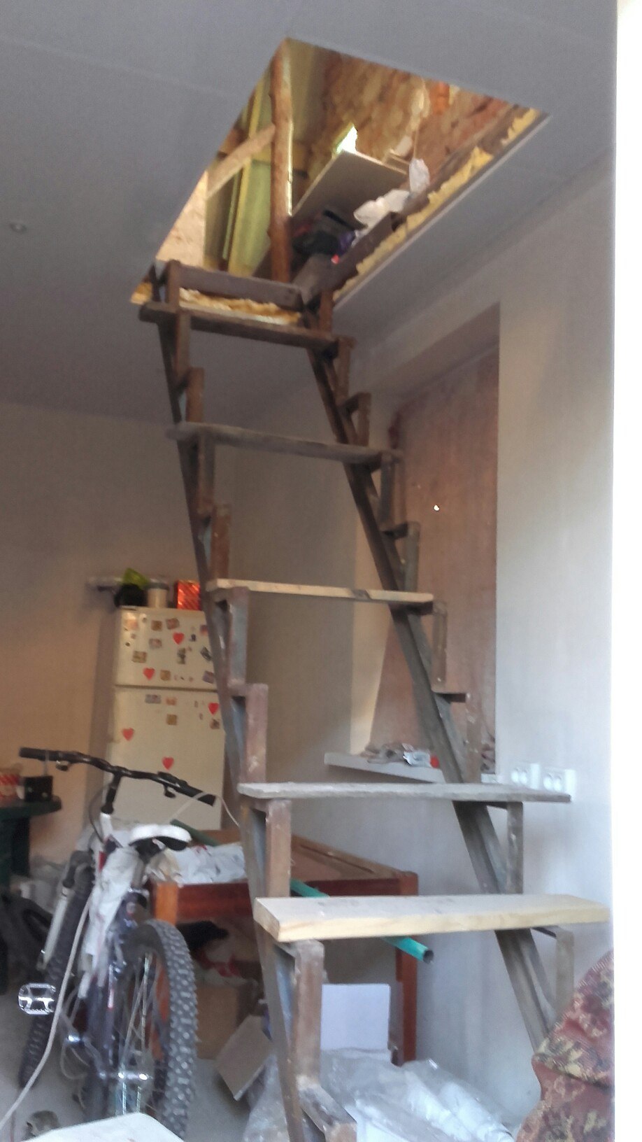

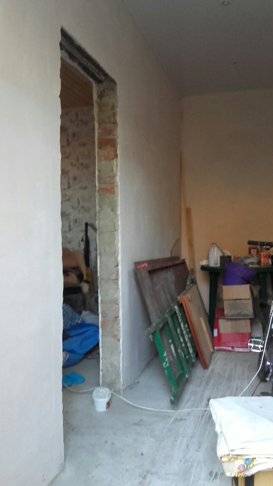

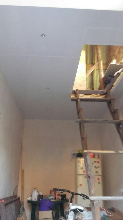

W1nneR Опубліковано: 13 жовтня 2016 Автор Поділитись Опубліковано: 13 жовтня 2016 Извините за бардак в доме) рабочие фотки) Фундамент залил на прошлой неделе, сделал пол на втором этаже(балка, брусок 40х40 с шагом 35, потом осб 24) утеплил перекрытие мин ватой 10 мм URSA и окутал все это дело паро и гидро барьером полом доволен :D ну и фото лестницы, чуть не так как хотели, без подиума, а просто прямая 3 Посилання на коментар Поділитися на інших сайтах More sharing options...
