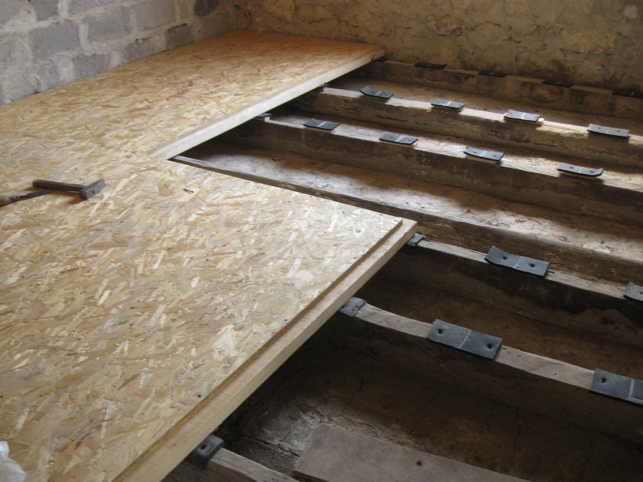

W1nneR Опубліковано: 11 травня 2016 Автор Поділитись Опубліковано: 11 травня 2016 Подскажите пожалуйста какой можно сделать минимальной высоты пол по балкам на 2 этаже? Что б не съедать высоту мансарды. И еще имеет ли значение что сразу нужно делать- заливка пола, штукатурка стен, перекрытие? Посилання на коментар Поділитися на інших сайтах More sharing options...

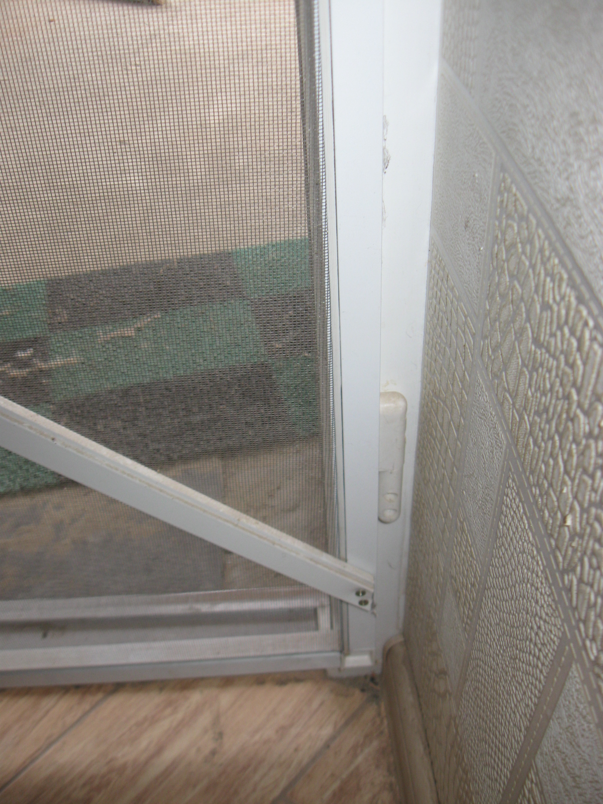

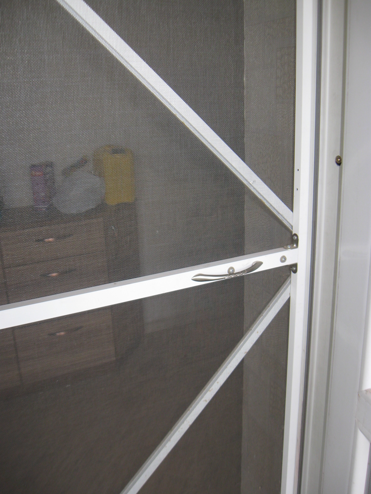

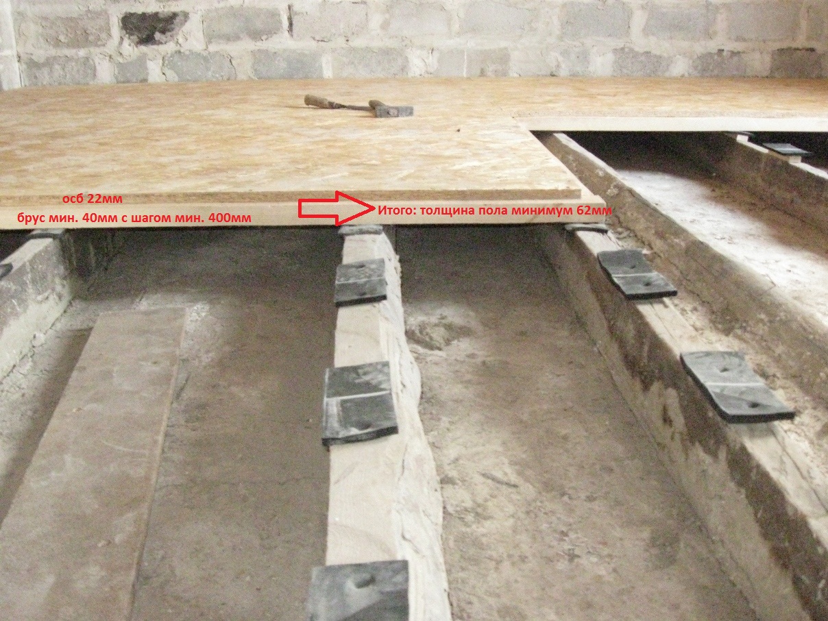

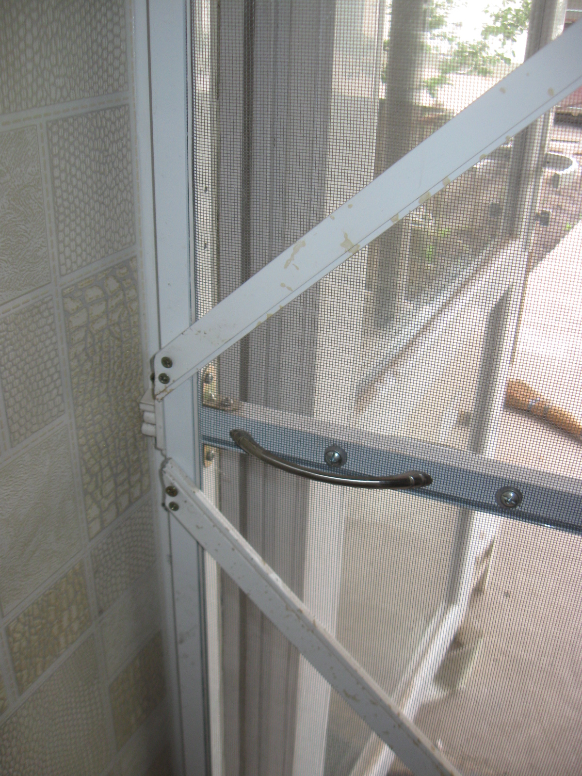

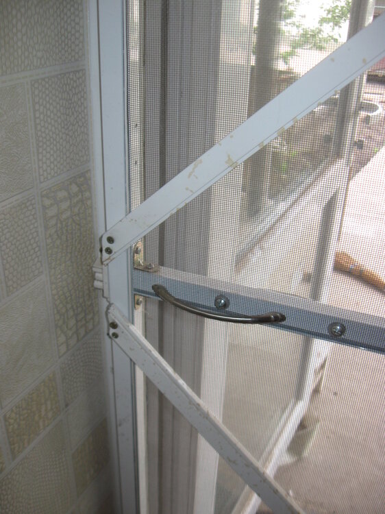

lug Опубліковано: 11 травня 2016 Поділитись Опубліковано: 11 травня 2016 как быть с входной дверью?) Обещала фото своей дверной сетки. Типа оконной, только алюм. профиль в дверной сетке помощнее, она имеет навесы и защелку. Я свою сетку дополнительно укрепила раскосами, добавила две ручки - снаружи и внутри, и дополнительно возле ручек закрепила импост к рамке металл. уголками какой можно сделать минимальной высоты пол по балкам на 2 этаже? Фото моего перекрытия в вашей теме раньше www.stroimdom.com.ua/forum/showpost.php?p=3575271&postcount=205 Толщина 62мм = брус 40мм + ОСБ 22мм. Можно по балкам сделать дощатый пол толщ. не менее 40-45мм. Меньше ничего уже не придумаете 1 Посилання на коментар Поділитися на інших сайтах More sharing options...
W1nneR Опубліковано: 12 травня 2016 Автор Поділитись Опубліковано: 12 травня 2016 Обещала фото своей дверной сетки. Типа оконной, только алюм. профиль в дверной сетке помощнее, она имеет навесы и защелку. Я свою сетку дополнительно укрепила раскосами, добавила две ручки - снаружи и внутри, и дополнительно возле ручек закрепила импост к рамке металл. уголками Фото моего перекрытия в вашей теме раньше www.stroimdom.com.ua/forum/showpost.php?p=3575271&postcount=205 Толщина 62мм = брус 40мм + ОСБ 22мм. Можно по балкам сделать дощатый пол толщ. не менее 40-45мм. Меньше ничего уже не придумаете Шаг 40 см между брусками? Какого сечения бруски? 40 на 40? Посилання на коментар Поділитися на інших сайтах More sharing options...
lug Опубліковано: 12 травня 2016 Поділитись Опубліковано: 12 травня 2016 Шаг бруса = 1/3 ширины листа ОСБ 1250мм, т.е. примерно 400мм Размер бруса - 40х50, помнится... Листы ОСБ между собой стыкуются по брусу, т.е. крайний брус - один на два листа. Балки укладывались так, чтобы стык листов ОСБ, параллельный балкам, обязательно лежал на балке, а не висел в воздухе. 1 Посилання на коментар Поділитися на інших сайтах More sharing options...
sov1178 Опубліковано: 12 травня 2016 Поділитись Опубліковано: 12 травня 2016 Размер бруса - 40х50, помнится... Если есть возможность я бы брал шире - в 50ку крутить неудобно, т.к. по 25мм на сторону очень мало - чуть влево-вправо и все... Посилання на коментар Поділитися на інших сайтах More sharing options...

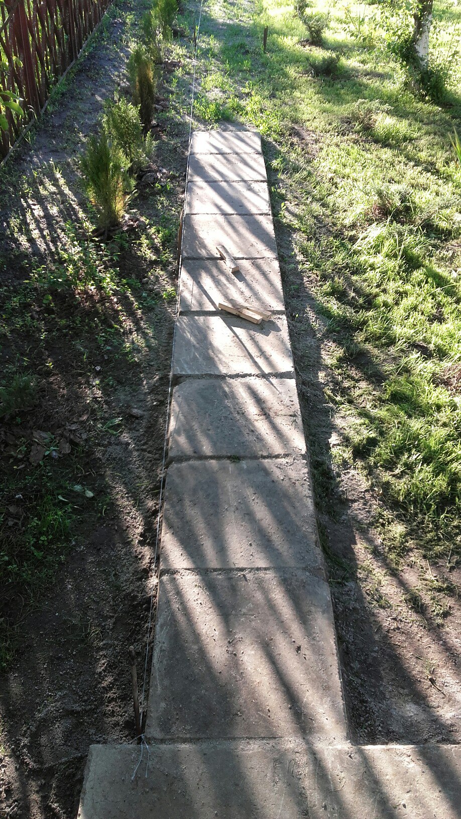

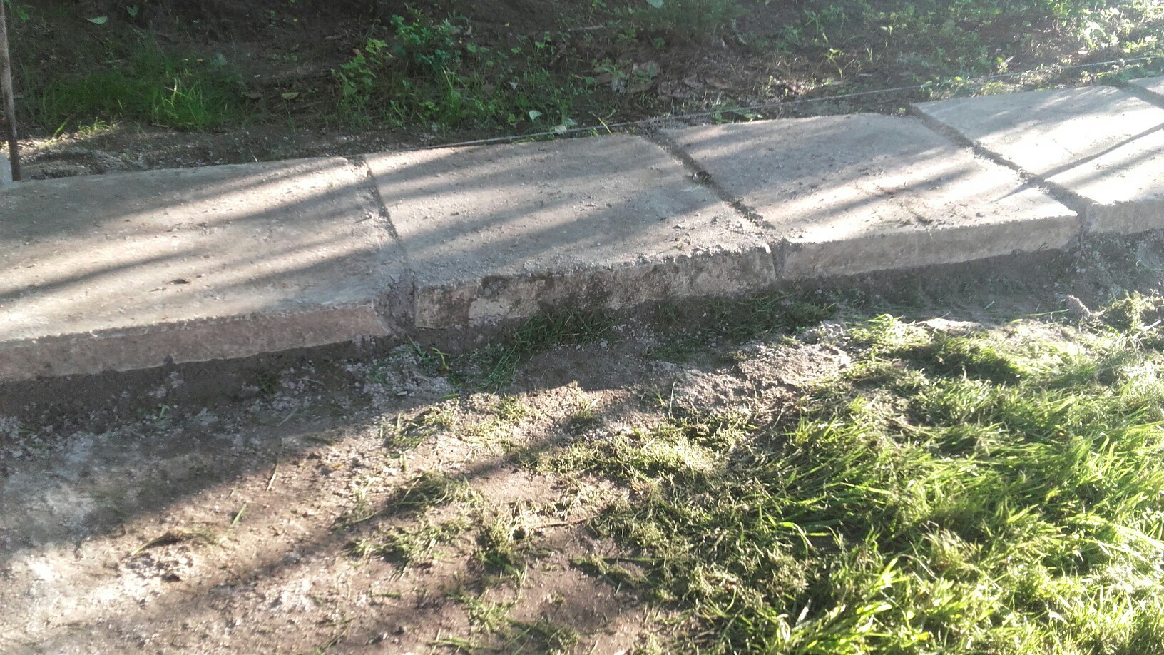

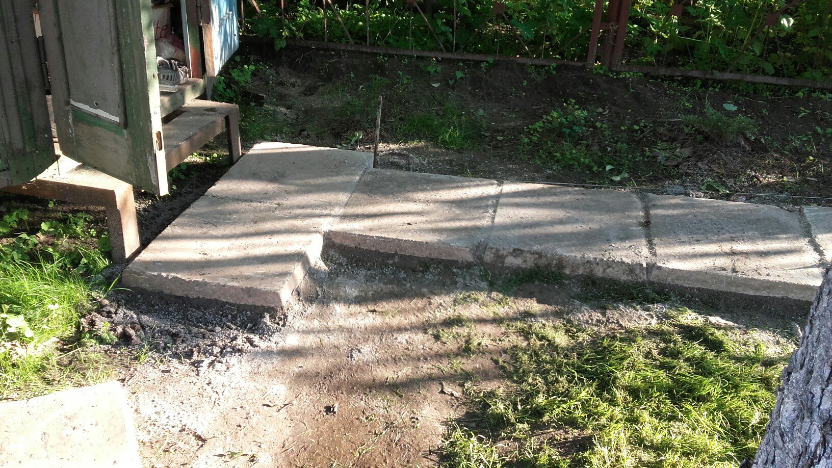

W1nneR Опубліковано: 25 травня 2016 Автор Поділитись Опубліковано: 25 травня 2016 Всем привет, подарили плитки бетоной 50х50, я ее правильно ложу или ее нужно в землю вкапывать? Посилання на коментар Поділитися на інших сайтах More sharing options...
