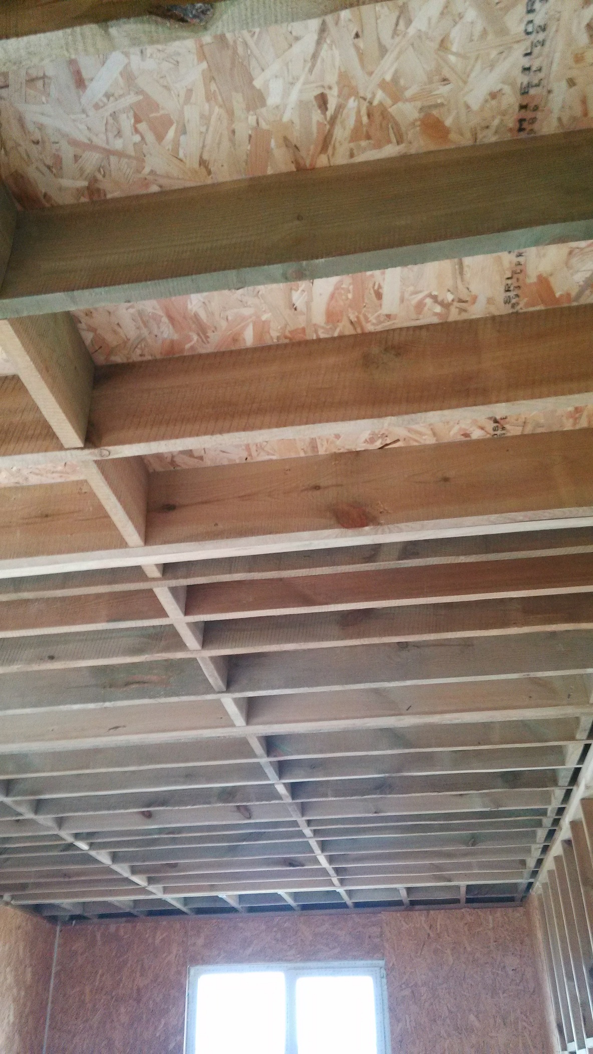

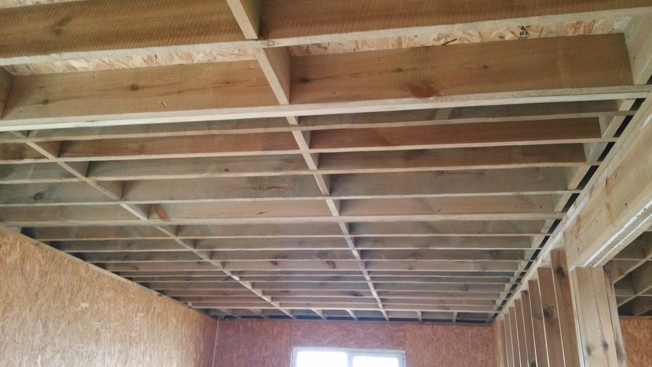

laritus Опубліковано: 2 жовтня 2015 Поділитись Опубліковано: 2 жовтня 2015 Используется балка перекрытия 230х40ммЧерез рейсмус пускали (обычно стандарт либо 250х50 либо две доски по 200х50 в одну балку)? Впринципе с таким шагом нагрузку 400 кг. на м.кв. выдерживает с запасом 1,6 vladirom.narod.ru/stoves/beamcalc.html . А перемычки (как решетка получается) между балками не ставят? и как проводку пускают (сверлят в балках отверстия или как-то подругому)? Фенестра теплее однозначно. Но вид лучше у заказных металлических дверей. Что важнее - решать вам.Посмотрим, там 2 месяца ждать надо (предзаказ)... я уже не успеваю , надо поискать местных, может быть кто-то возмется на вариант клееного бруса и наполнителя пенопласта, не думаю, что туже МДФ легче к металлу крепить, чем к деревянной раме). На вид мне одинаково безразлично, что фенестра, что бронедвери , просто в первом случае не надо делать тамбур и еще одну дверь ставить (ведь в итоге может быть даже дороже фенестры) т.е. тратить площадь дома (это важнее). Хотел поделиться информацией, возможно если у вас еще не сделано перекрытие, вам это будет полезным. Сегодня заехал в Киевское представительство Юнизола, но купил там эковату из Житомира (какая-то компания Океан занимается выпуском пластиковых окон и побочно - эковатой), от Юнизола визуально не отличается, разве, что по цене 13 грн. за 1 кг (у юнизола 15 грн.).... цвет у обоих светло серый, видны частички печатной информации. Спресована в тюки по 16 кг. (мне доставлся 16,8 кг., купил для эксперементов и чтобы показать строителям) - это при толщине утепления (горизонтальная влощадь 35 кг. на м.куб) 200 мм. - 7 кг. расхода на 1 м.кв. выходит. т.е. 2,4 метра квадратных в горизонт из одной пачки за 215 грн. У мин. ваты (например термолайф ЭкоЛайт плотностью 30 кг. на куб, видел в новой Линии пачку в 100 мм по цене около 153 грн., но в ней 3,6 м.кв.) вообщем я сравнил цена получается почти одинаковая мин. вата на 2 грн. дешевле , но т.к. в межэтажные перекрытия пароизоляцию не ставят, а воздух влажный, я бы всетаки подумал (на чердак там понятно, что пароизоляция - и мин. вата подойдет, но в межэтажное перекрытие помойму всетаки лучше эковату). Посилання на коментар Поділитися на інших сайтах More sharing options...
Xenotron2 Опубліковано: 5 жовтня 2015 Автор Поділитись Опубліковано: 5 жовтня 2015 А перемычки (как решетка получается) между балками не ставят? и как проводку пускают (сверлят в балках отверстия или как-то подругому)? Между основными балками вставлены "перемычки". Толк от них я не особо понимаю, разве что препятствуют сдвигам балок. Я до конца не решил еще как проводку делать. А вот каналью скорее всего придется или прорезать в балках, или делать подвесной потолок в гардеробной. просто в первом случае не надо делать тамбур и еще одну дверь ставить (ведь в итоге может быть даже дороже фенестры) т.е. тратить площадь дома (это важнее). Достаточно поставить 2-ю дверь в тот же дверной проем. Это если такая необходимость вообще будет. но в межэтажное перекрытие помойму всетаки лучше эковату). У меня межэтажное открыто снизу, так что задувать туда эковату сложно. Проще минвату подвесить на чем-то. Посилання на коментар Поділитися на інших сайтах More sharing options...
laritus Опубліковано: 6 жовтня 2015 Поділитись Опубліковано: 6 жовтня 2015 А вот каналью скорее всего придется или прорезать в балках, или делать подвесной потолок в гардеробной.напишите пожалуйста когда реализуете (сам я балки не хочу резать т.е. уменьшать их прочность, поэтому заложил канали в стенах межэтажного перекрытия, а вентиляция как у вас децентрализованная). Достаточно поставить 2-ю дверь в тот же дверной проем. Это если такая необходимость вообще будет.действительно вариант, бронедверь и раздвагающаяся (как шкаф купе) обычная самодельная дверь, внутри из пенопласта и брусков клееного дерева (по стоимости копейки, а эффект тотже) когда не надо отодвинул и ползуешься только входной. Я тоже уже об этом думал (наверное это самый простой и практичный вариант). У меня межэтажное открыто снизу, так что задувать туда эковату сложно. Проще минвату подвесить на чем-то.обычно рекомендуют парок или URSA Pure One (там нет формальдегидовых смол, более экологичные), не знаю, мне кажется даже с учетом перемычек мин вата всетаки будет оставлять зазор... степлером ее чтоли прибить к балкам. Посилання на коментар Поділитися на інших сайтах More sharing options...
Xenotron2 Опубліковано: 6 жовтня 2015 Автор Поділитись Опубліковано: 6 жовтня 2015 напишите пожалуйста когда реализуете (сам я балки не хочу резать т.е. уменьшать их прочность, поэтому заложил канали в стенах межэтажного перекрытия, а вентиляция как у вас децентрализованная). +1. Тоже не горю желанием резать несущие балки. К счастью они проложены как раз удачно и резать можно не их, а перемычки, которые на мой взгляд практически бесполезные. Второй вариант - опустить потолок в гардеробной на 10см и спокойно проложить каналью куда и как нужно. Как сделаю - сфоткаю. действительно вариант, бронедверь и раздвагающаяся (как шкаф купе) обычная самодельная дверь, внутри из пенопласта и брусков клееного дерева (по стоимости копейки, а эффект тотже) когда не надо отодвинул и ползуешься только входной. Я тоже уже об этом думал (наверное это самый простой и практичный вариант). Я имел в виду самую обычную распашную дверь. У меня так в квартире сделано. Правда может быть неудобно заходить\уходить и тогда раздвижная дверь очень даже вариант. Только надо подумать над прилеганием к коробке. обычно рекомендуют парок или URSA Pure One (там нет формальдегидовых смол, более экологичные) Уже разбирали это. Маркетинг и не более. Формальдегид там есть. Экологичность - опять же маркетинг. Пока кто-то из производителей при мне не съест свою минвату. Экологичность не означает "безвредный для человека", а означает "безвредный для окружающей среды", что далеко не одно и то же. Кто сомневается - может пойти и поесть волчих ягод и мухоморов, которые уж точно экологически чистые. , не знаю, мне кажется даже с учетом перемычек мин вата всетаки будет оставлять зазор... степлером ее чтоли прибить к балкам. Та мне как-то побоку. Я ратую за звукоизоляцию, а не за теплоизоляцию. Обычно подвязывают вату. Посилання на коментар Поділитися на інших сайтах More sharing options...

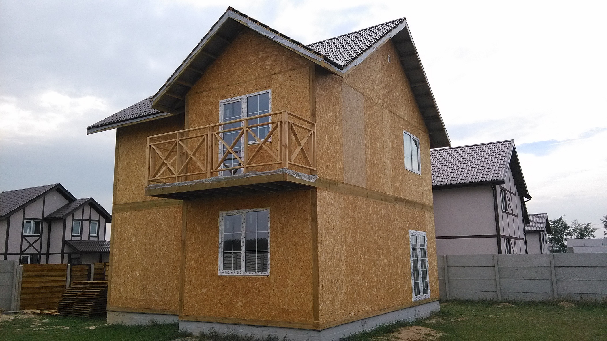

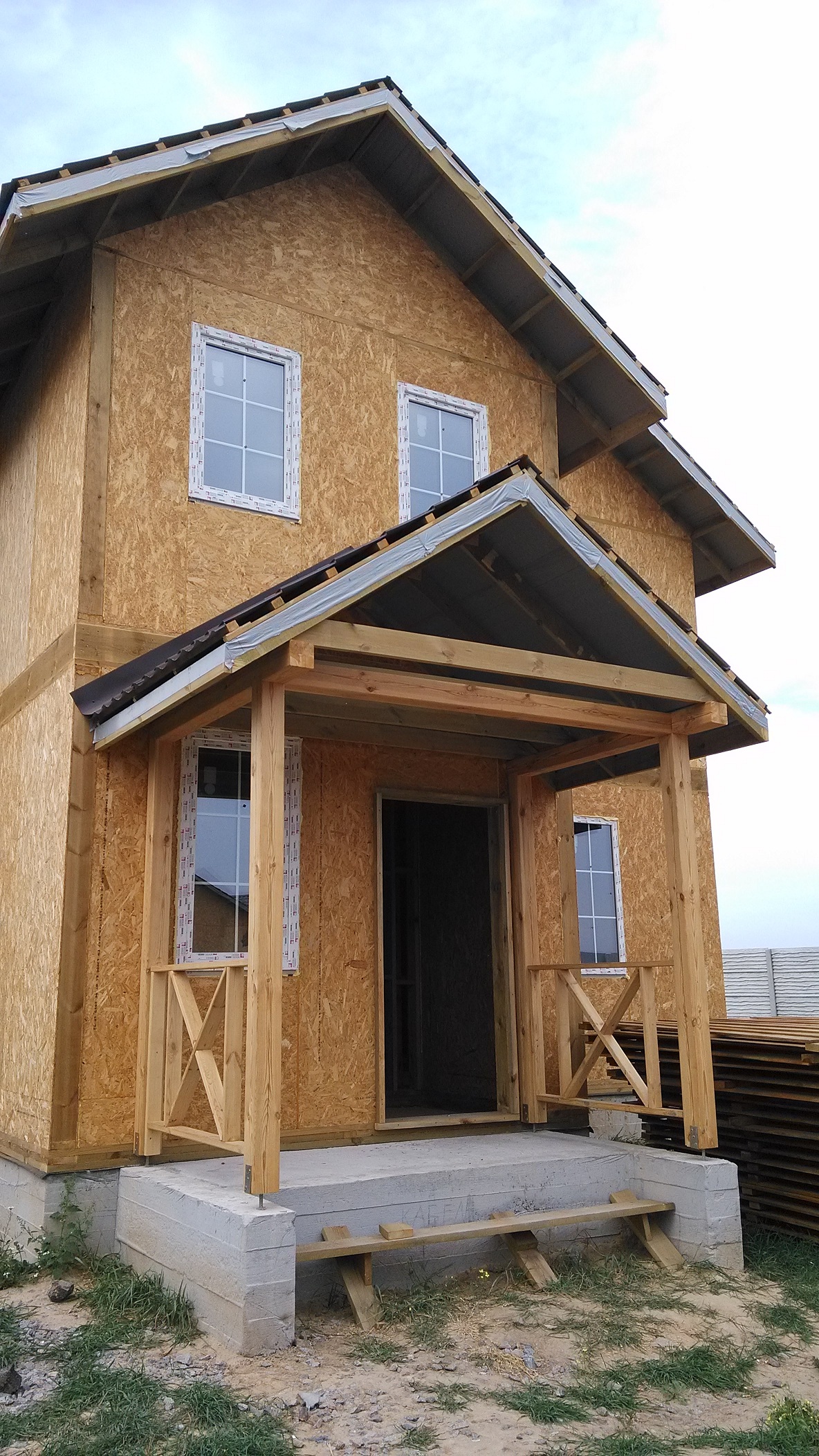

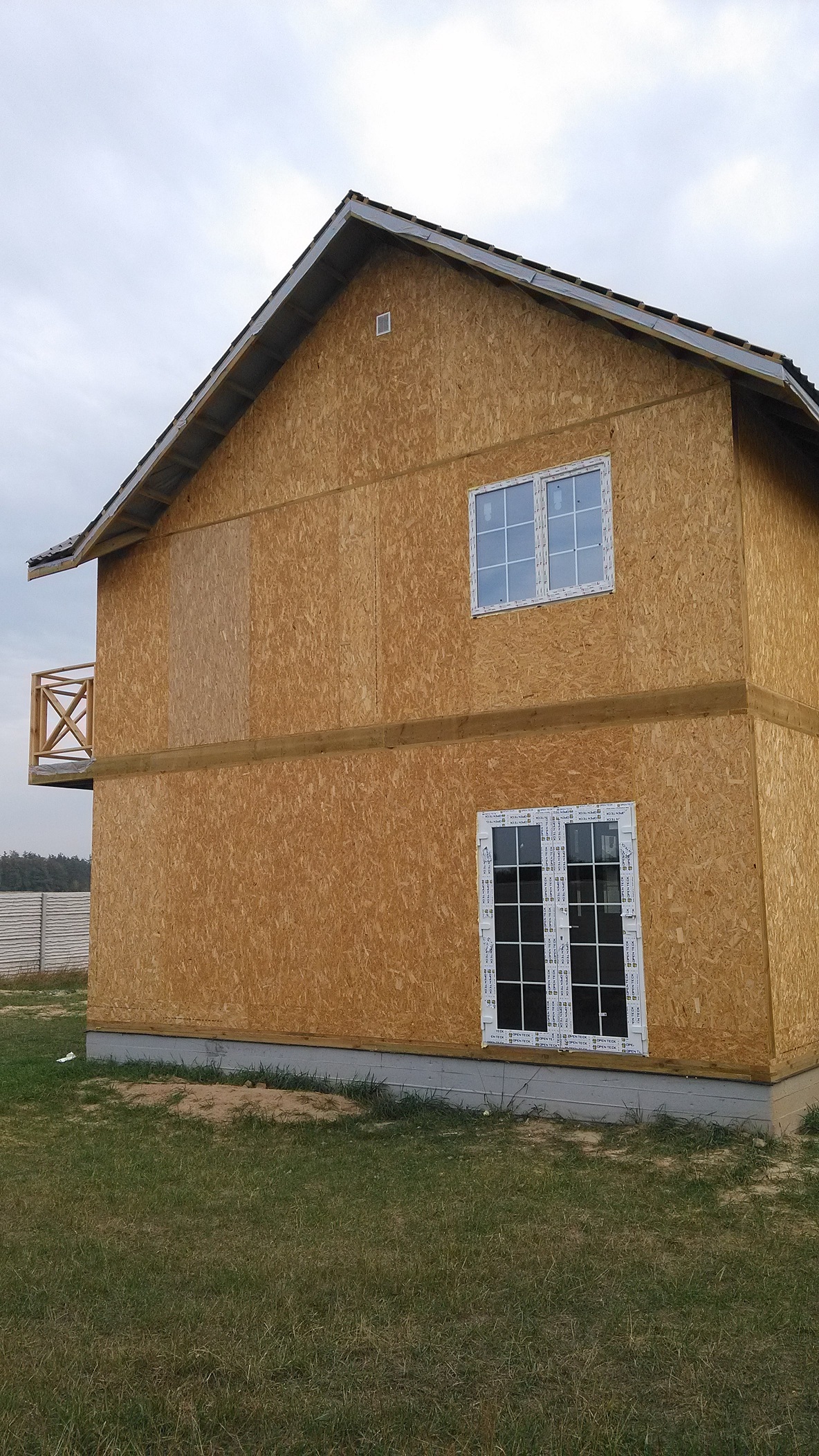

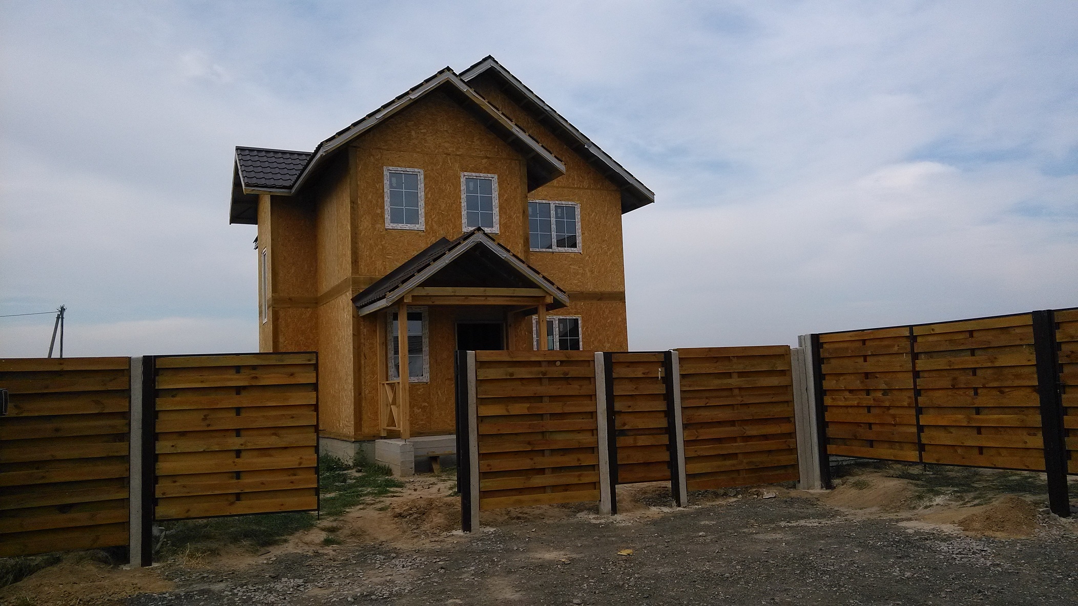

Xenotron2 Опубліковано: 6 жовтня 2015 Автор Поділитись Опубліковано: 6 жовтня 2015 Прилагаю фотки балок в гостинной, а также текущее состояние дома. Следующим пунктом программы ждем дверь либо фасад - что будет быстрее. 3 Посилання на коментар Поділитися на інших сайтах More sharing options...
