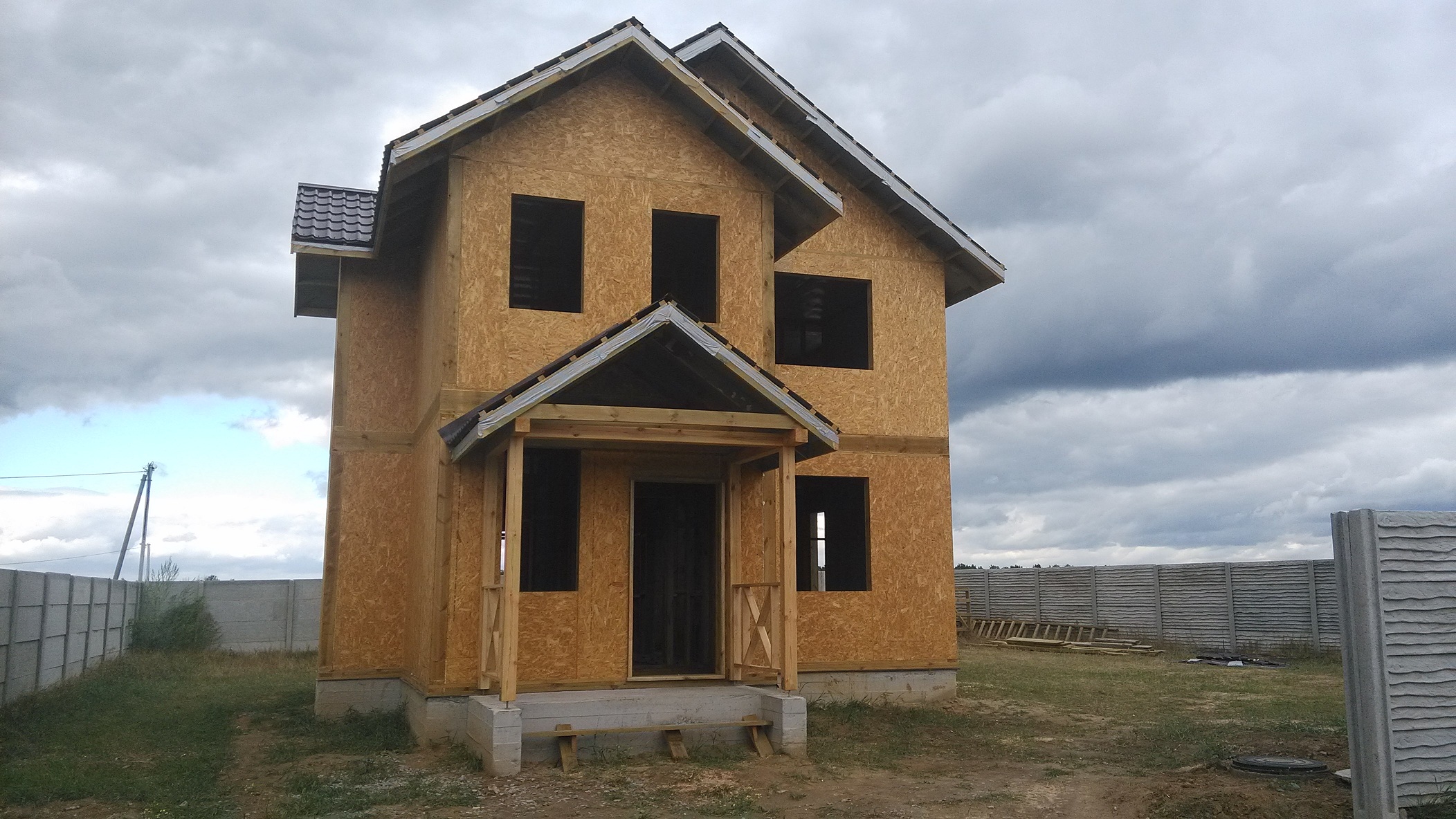

admn Опубліковано: 1 вересня 2015 Поділитись Опубліковано: 1 вересня 2015 Мы точно про штукатурку говорим? Я ж про то и речь веду, что может лучше сделать один раз металосайдингом, чем через каждые 5 лет (или сколько вы считаете она простоит) перекрашивать. На первом фото у вас дверной проем, но почему-то 2 стойки и 3 ригеля, там что проем 1,8 м.?!? Нижняя обвязка иж 3 доски... зачем?!? А какова длина пролетов в доме и какую доску применяли внутри (вижу под несущие 150х50, а под ненесущие 100х50?, какой шаг?)? Как вариант я себе буду ставить кондер с функцией теплового насоса кул энд хантер (на оборгрев до -20С), который к тому же и выполняет функцию очистки воздуха и отопления/охлождения по цене 700 у.е. (но у меня планировка на первом этаже будет открытия т.е. стен опорных мало, а на втором спальни). В спальнях не вижу смысла применят т.к. зимой достаточно поставить задвижки на окна (микропроветривание для спящего человеко более чем достаточно т.к. потребление сокращается), а летом тем более не актуально. Значение рекуператора завышено (при вдохе человек потребляет не более 20 % кислорода) именно по причине завышения нормы потребления , если есть запас объема воздуха (потолки не ниже 2,5 м, для обновления вполне хватате 5 минутное проветривание, раз в несколько часов (там теплопотери точно небудут на уровне 20 % как многие указывают в буклетах )... что происходит например с открытием входное двери или притока через окна. В квартирах же воздуховоды только в санузлах и кухне). Вы тоже планируете строить сип дом? Правильно ли я вас понимаю, что вы хотите использовать для отопления дома только кондиционер с функцией теплового насоса? Какая площадь первого этажа для обогрева? Можно поподробней рассказать про такой вид кондиционера или ссылки кинуть? Сколько потребляет электричество такое устройство? Спасибо за информацию 1 Посилання на коментар Поділитися на інших сайтах More sharing options...

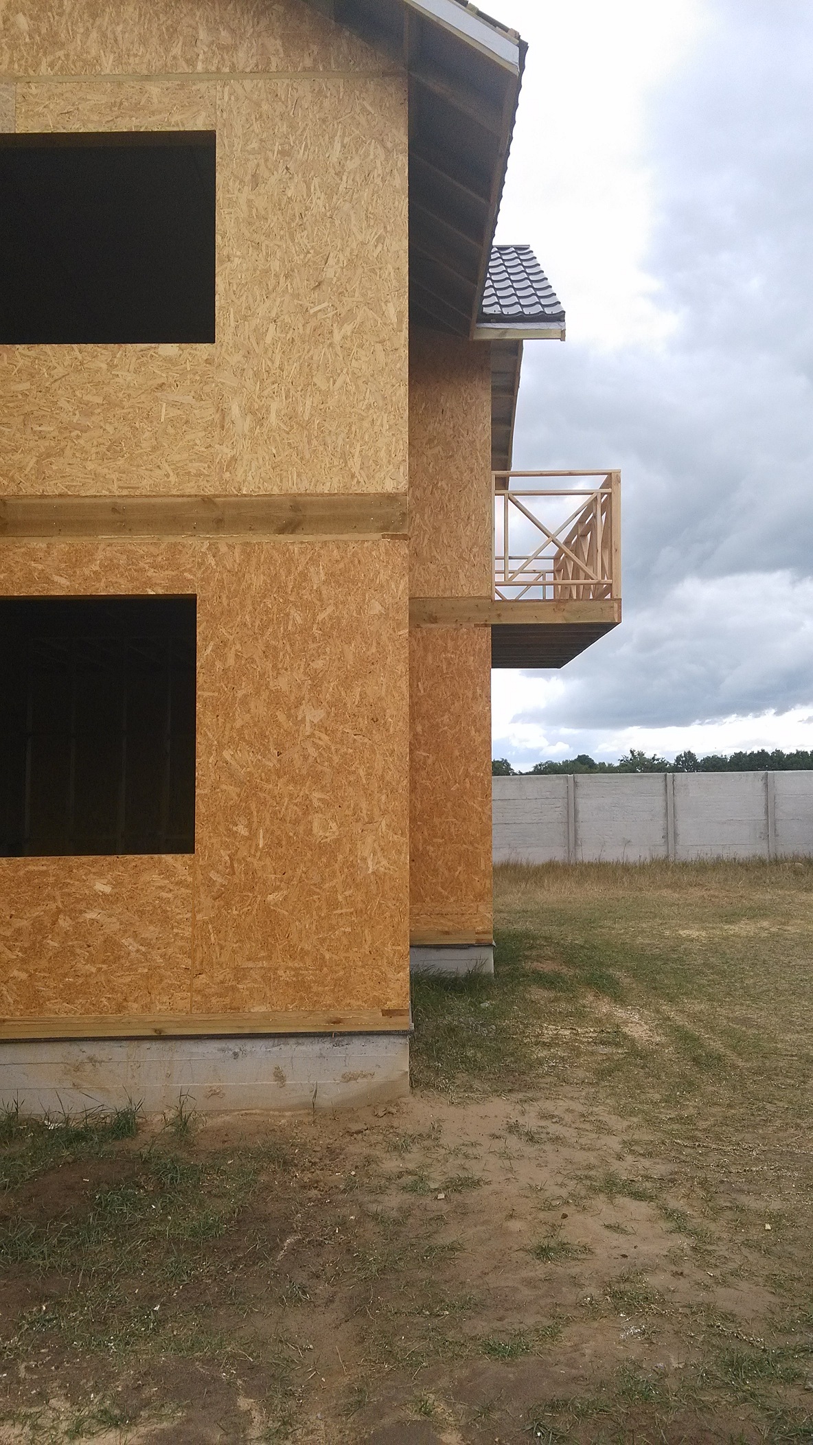

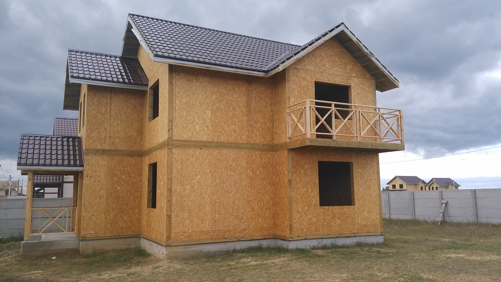

Xenotron2 Опубліковано: 7 вересня 2015 Автор Поділитись Опубліковано: 7 вересня 2015 Збыл посмотреть как балки на 1-м этаже уложены. Посмотрю в следующий раз. Пока сделали все работы, которые должен был делать подрядчик. За нами дверь и окна, потом будут фасад делать. 1 Посилання на коментар Поділитися на інших сайтах More sharing options...
admn Опубліковано: 7 вересня 2015 Поділитись Опубліковано: 7 вересня 2015 Збыл посмотреть как балки на 1-м этаже уложены. Посмотрю в следующий раз. Пока сделали все работы, которые должен был делать подрядчик. За нами дверь и окна, потом будут фасад делать. Строители молодцы, убрали за собой. Чистенько стало Но работы там в доме да и по фасаду еще очень много 1 Посилання на коментар Поділитися на інших сайтах More sharing options...
laritus Опубліковано: 7 вересня 2015 Поділитись Опубліковано: 7 вересня 2015 А как доски (нижняя обвязка на которую потом ставятся стойки стен) от фундамента гидроизолировали? септиком каким-то покрывали? Посилання на коментар Поділитися на інших сайтах More sharing options...
admn Опубліковано: 7 вересня 2015 Поділитись Опубліковано: 7 вересня 2015 А как доски (нижняя обвязка на которую потом ставятся стойки стен) от фундамента гидроизолировали? септиком каким-то покрывали? Судя по фото скорее всего положили гидроизоляцию какую-то. Это самый простой вариант. Ну и доски наверно обработаны Посилання на коментар Поділитися на інших сайтах More sharing options...
Xenotron2 Опубліковано: 7 вересня 2015 Автор Поділитись Опубліковано: 7 вересня 2015 А как доски (нижняя обвязка на которую потом ставятся стойки стен) от фундамента гидроизолировали? септиком каким-то покрывали? Дерево обработано. Между деревом и бетоном рубероид в 2 слоя. Посилання на коментар Поділитися на інших сайтах More sharing options...
