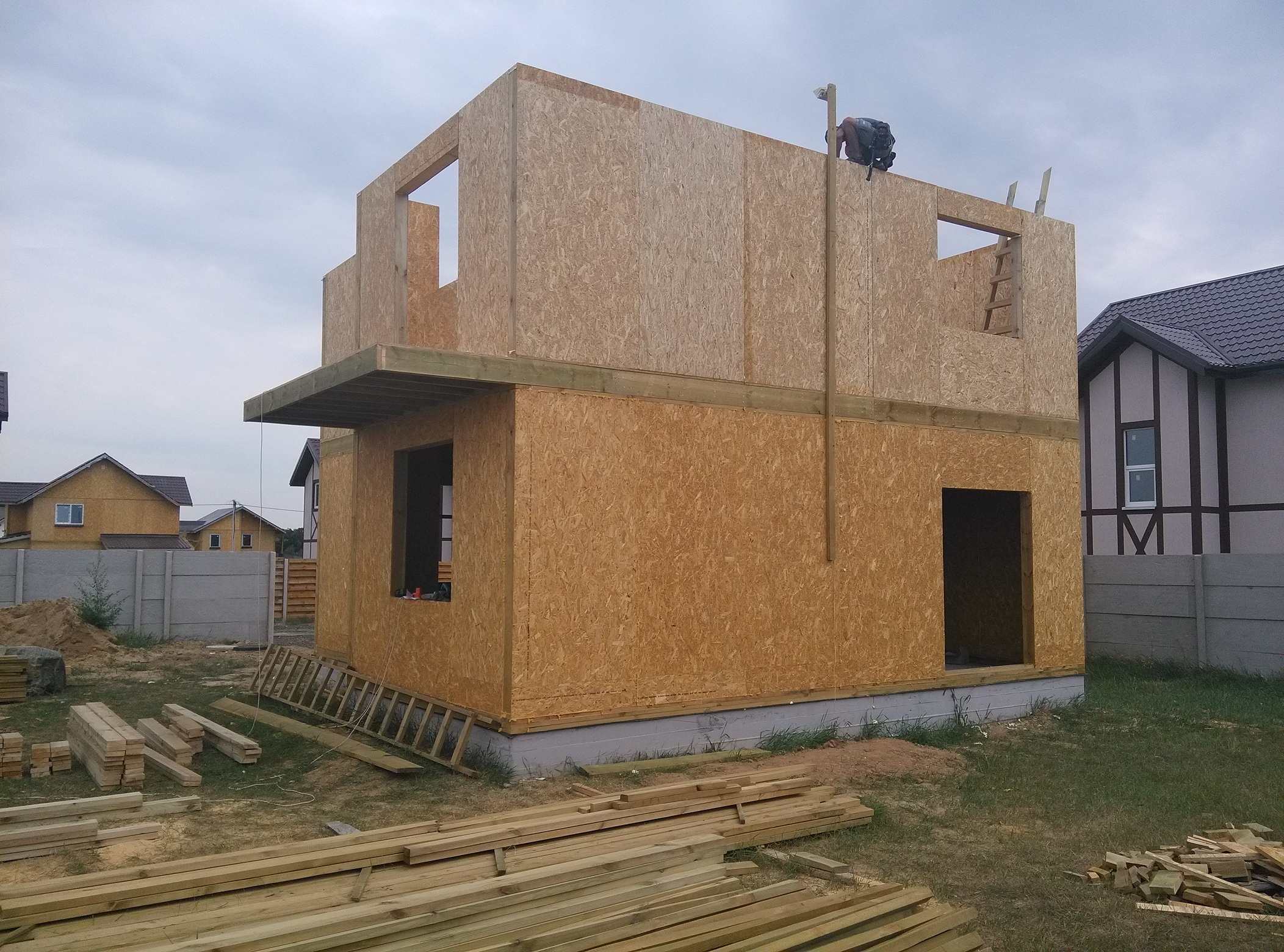

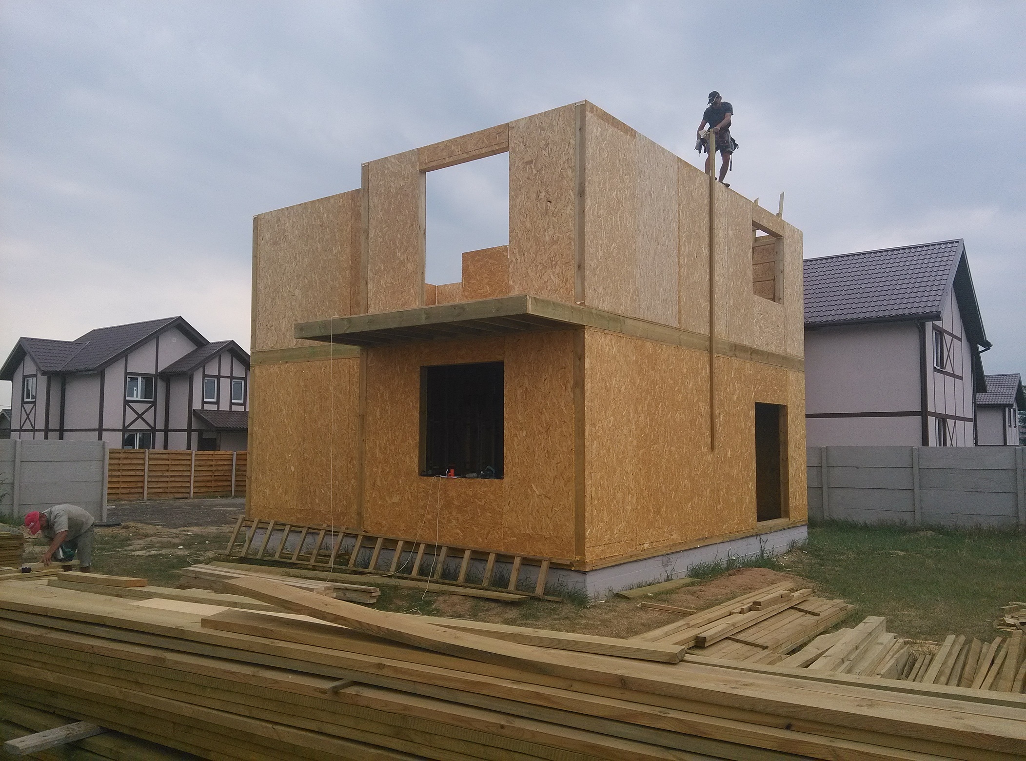

Заехал сегодня на участок. Вот текущий прогресс.
Ну и отлично. Еще неделя и коробка будет готова.

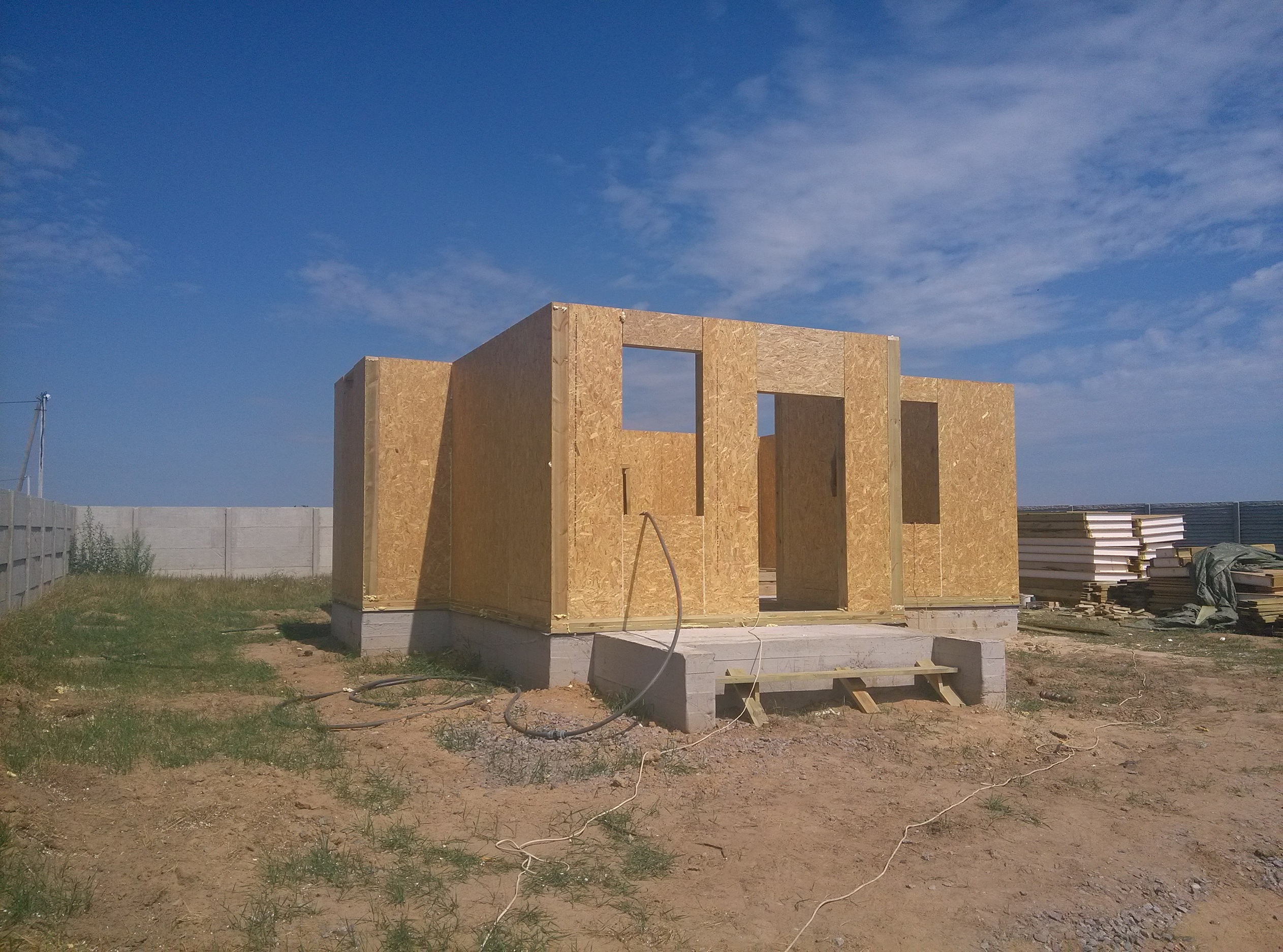

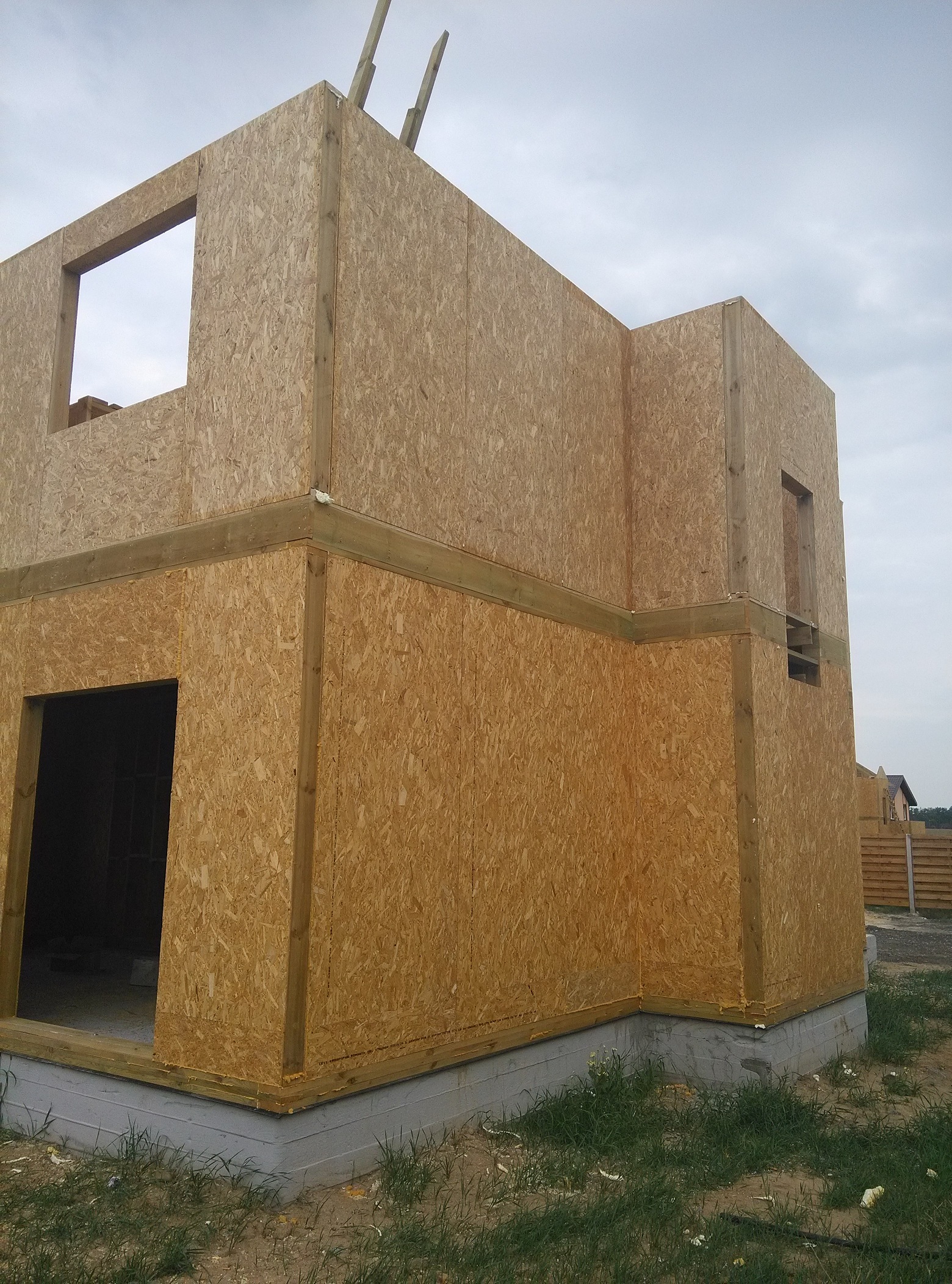

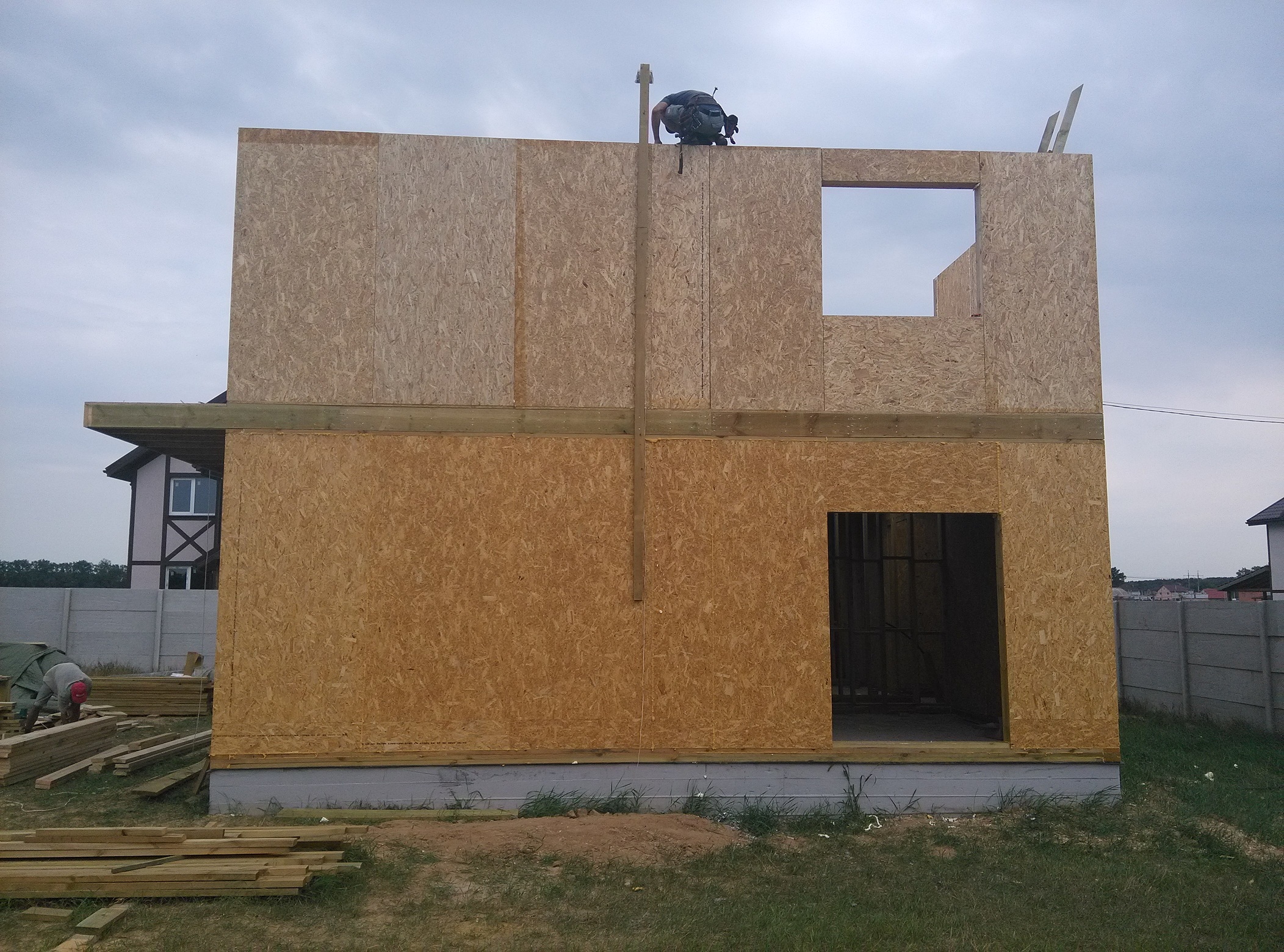

Фотки по состоянию на субботу.

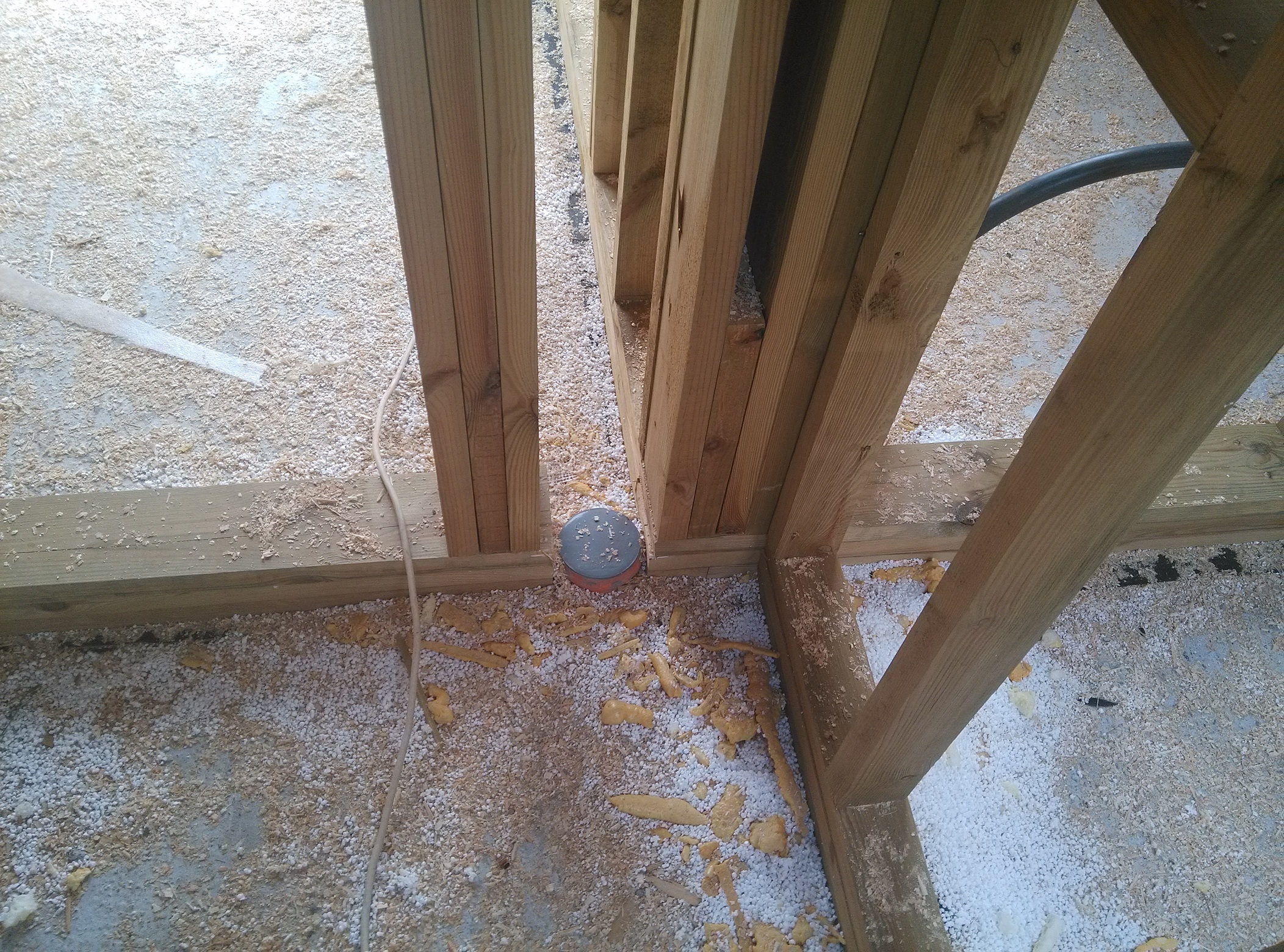

Добавил фотки

Ваша стройка немного отличается от моей. У меня дом полностью из СИПа. У вас смесь каркасного дома и СИПа. Интересное сочетание. Подскажите, а что ваши строители по поводу вентиляции говорят? Будут ставить какое-то устройство?

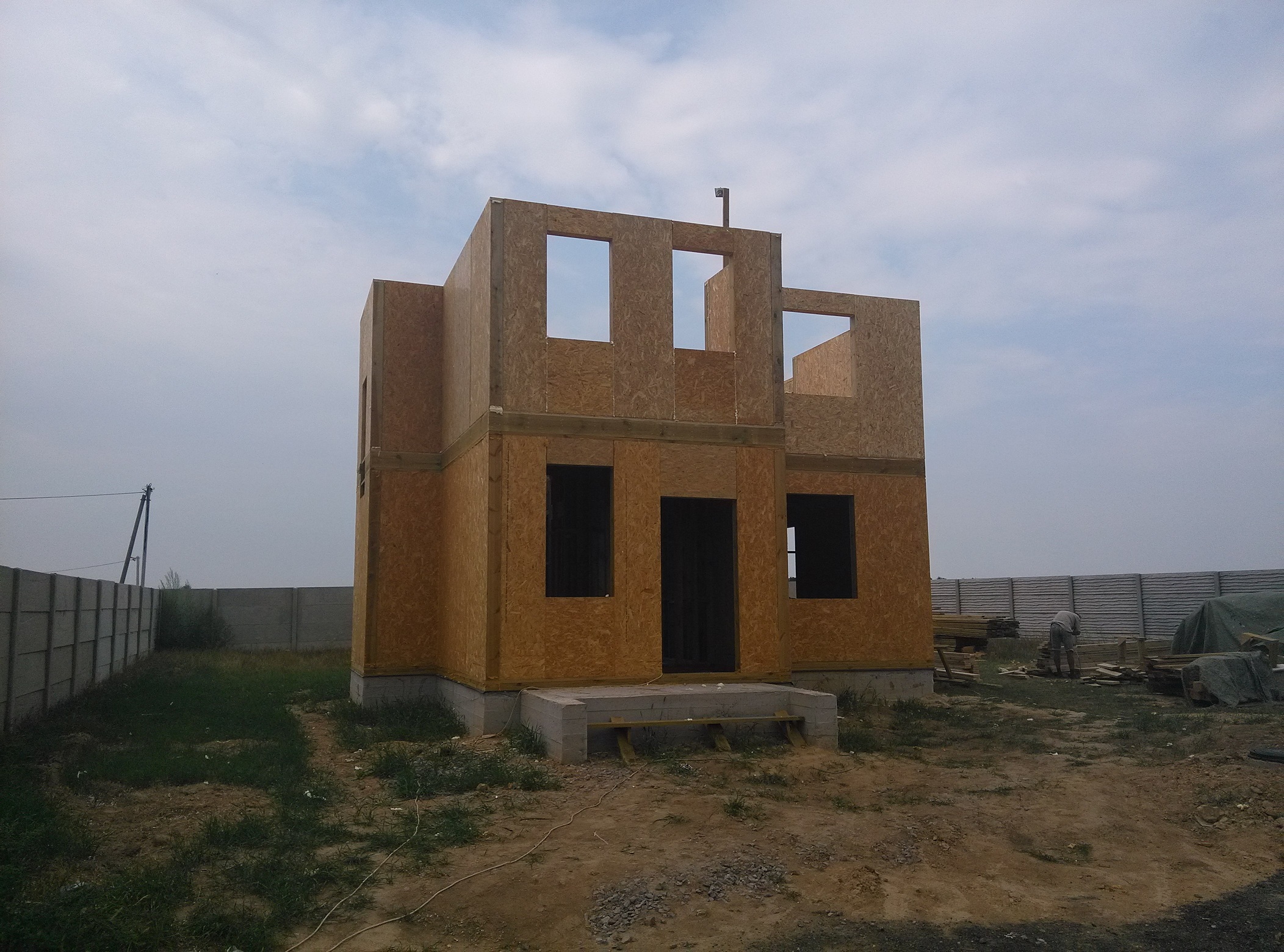

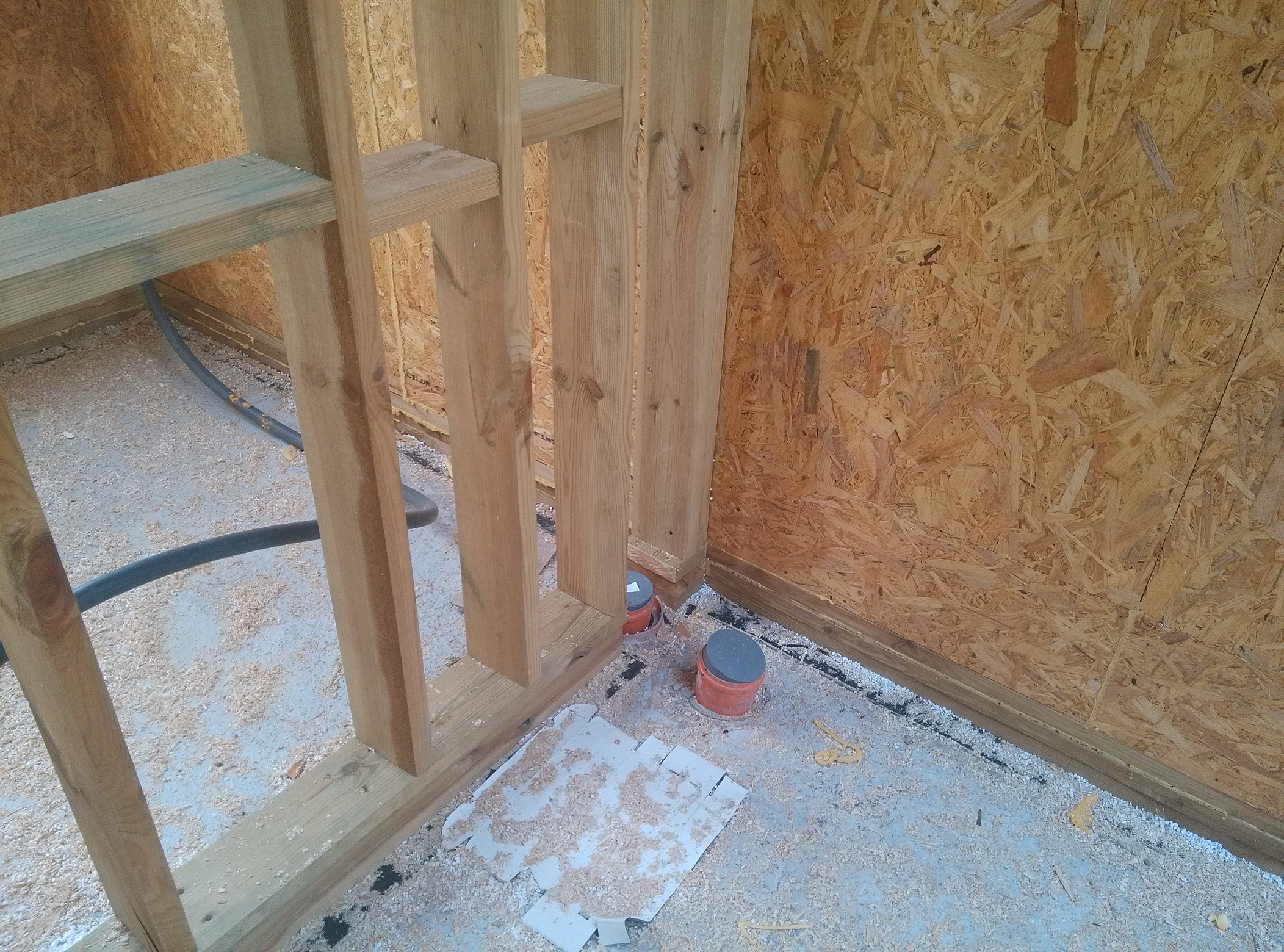

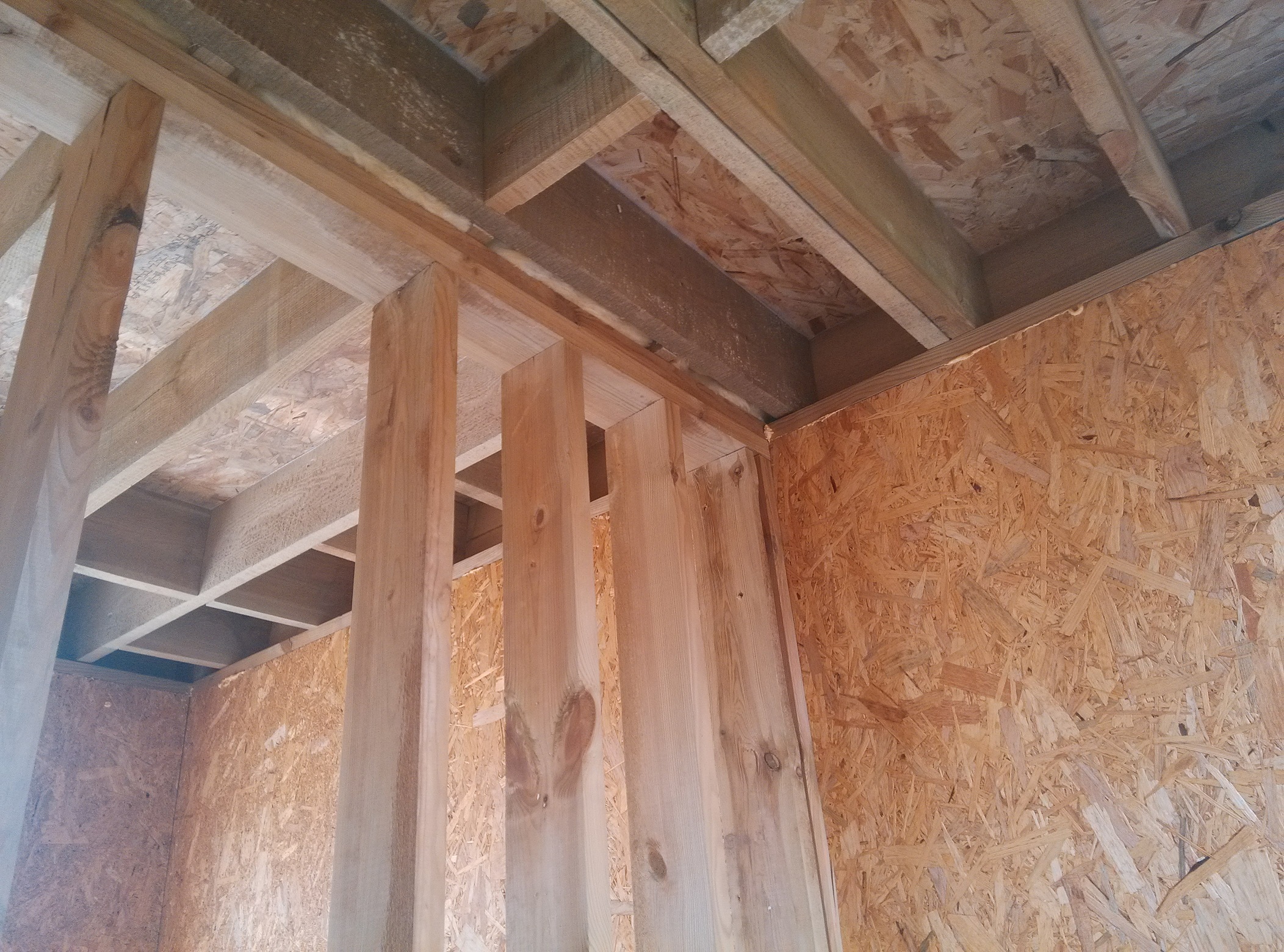

На первом фото у вас дверной проем, но почему-то 2 стойки и 3 ригеля, там что проем 1,8 м.?!? Нижняя обвязка иж 3 доски... зачем?!? А какова длина пролетов в доме и какую доску применяли внутри (вижу под несущие 150х50, а под ненесущие 100х50?, какой шаг?)?

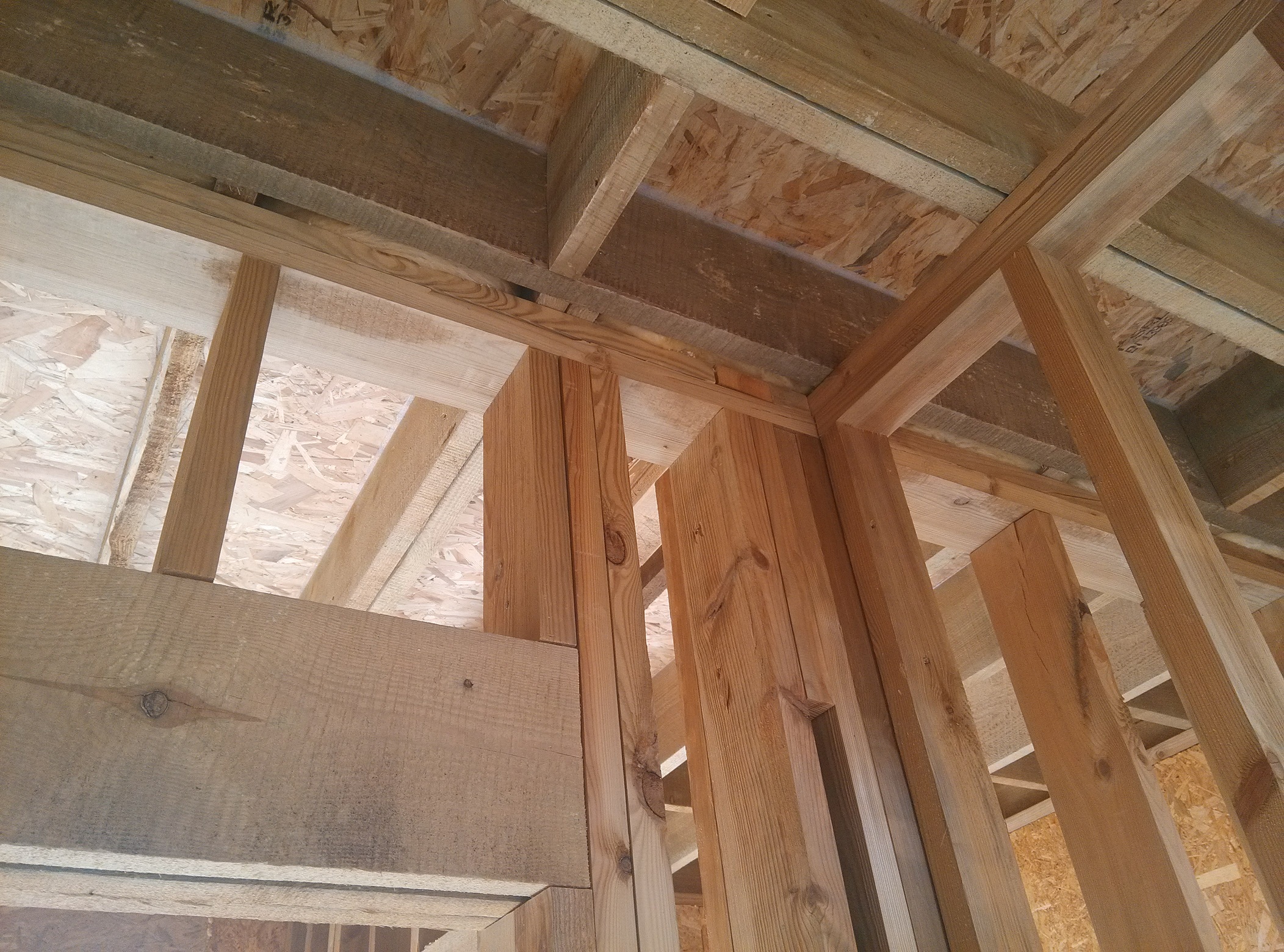

Проемы должны быть 2100. Входной точно такой - замеряли на входную дверь недавно.
Нижняя обвязка сделана максимально высокой - хотел 4 доски, но не дал конструктор так сделать :( Сказал, что конструкция будет неустойчивой. Причина желания - сделать утепление пола максимально толстым. Сейчас запланировано 10см ЭППС и поверху 5-6см стяжки под теплый пол.
Длина пролетов - это расстояние между балками потолка 1-го этажа имеется в виду?
Доски и шаг не замерял, если надо будет - измерю.

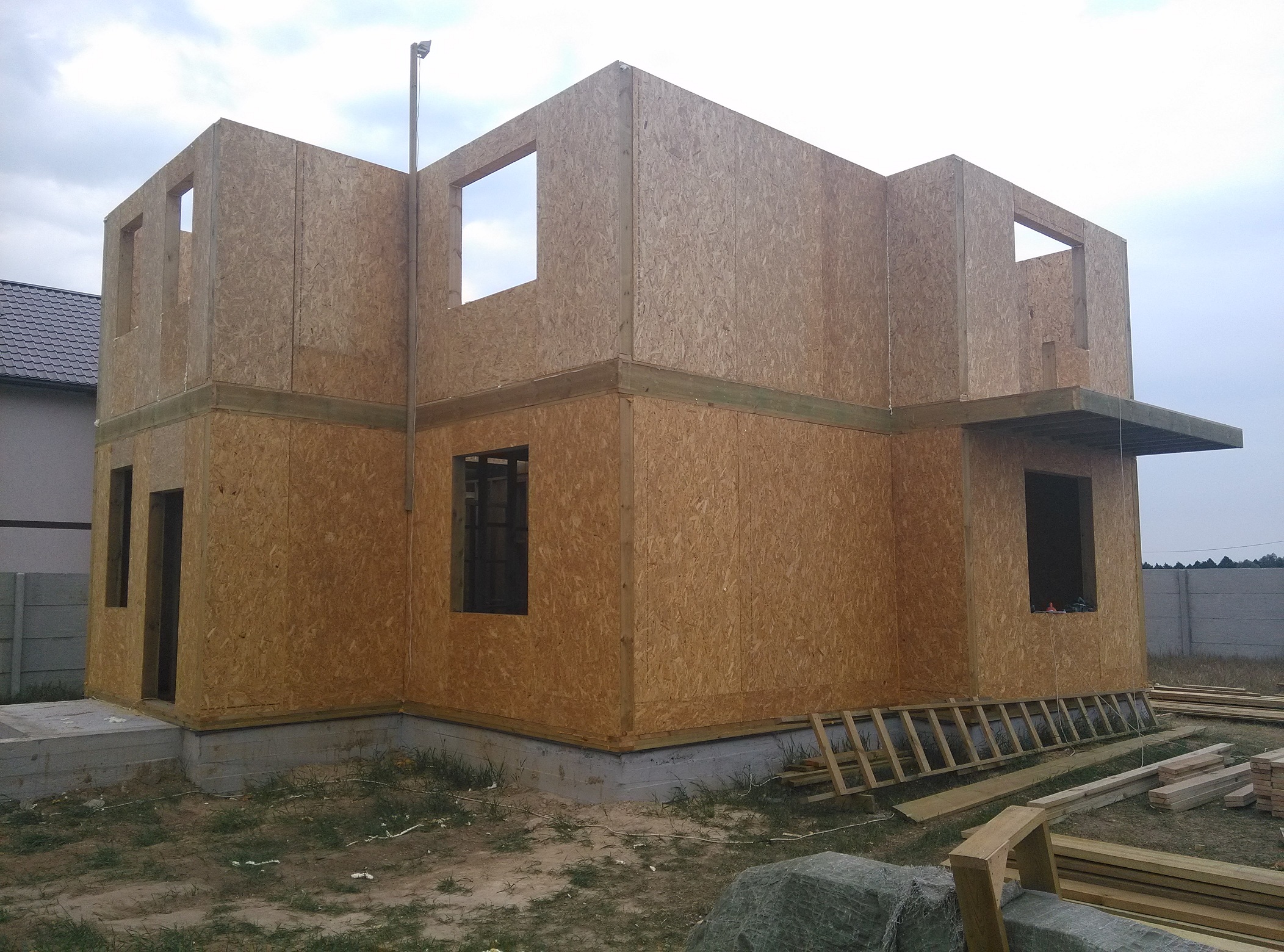

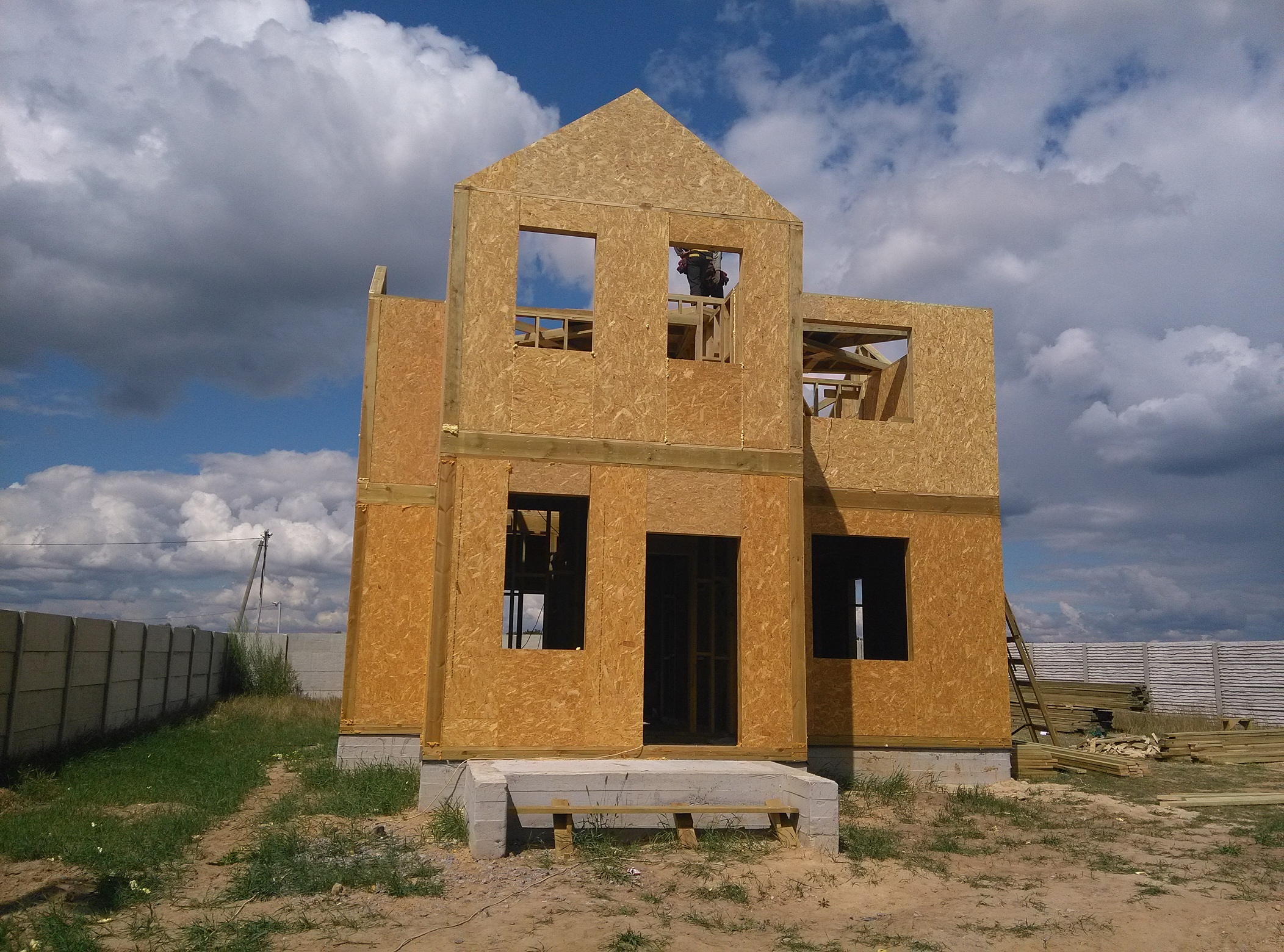

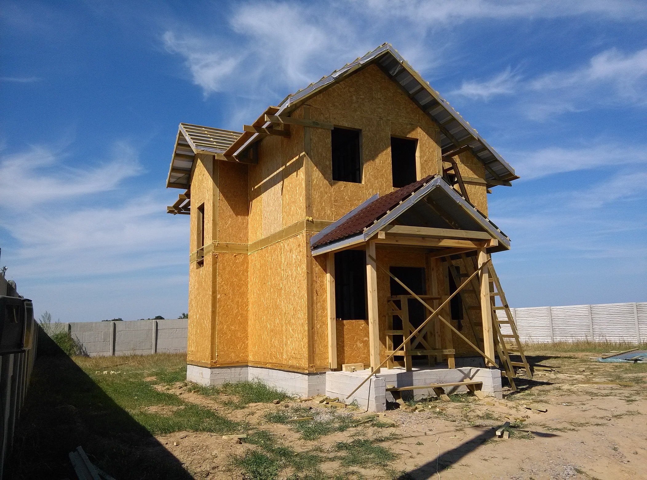

Дом состоянием на воскресенье.
Расскажите пожалуйста еще раз про крышу. То что металочерепица это я помню. А пирог самой крыши какой? Вижу что рейки уже набили. Утеплять чем будете?
Поверх обрешетки будет металлочерепица. Под контррейкой - гидроизоляционная пленка.
Утепление (20см минваты) уложено на пол типа необслуживаемого чердака. "Типа", потому что так по проекту. Я же туда буду делать лестницу для контроля состояния крыши, обустройства фановой трубы, расположения части барахла там и прочего.
Пирог пола чердака сверху вниз - минвата 20см, пароизоляция. Снизу пароизоляцию закрою ГКЛ.
Чердак проветривается отверстиями в 2-х противоположных коньках.
Имелось ввиду растояние от внешней опорной стены дома, до центральной внутренней стены дома (у каждой комнаты оно может быть разным, но мне интересен какой максимальный пролет). Т.е. в вашем случае собственно длина балок (а точнее длина самой длинной балки) :).
