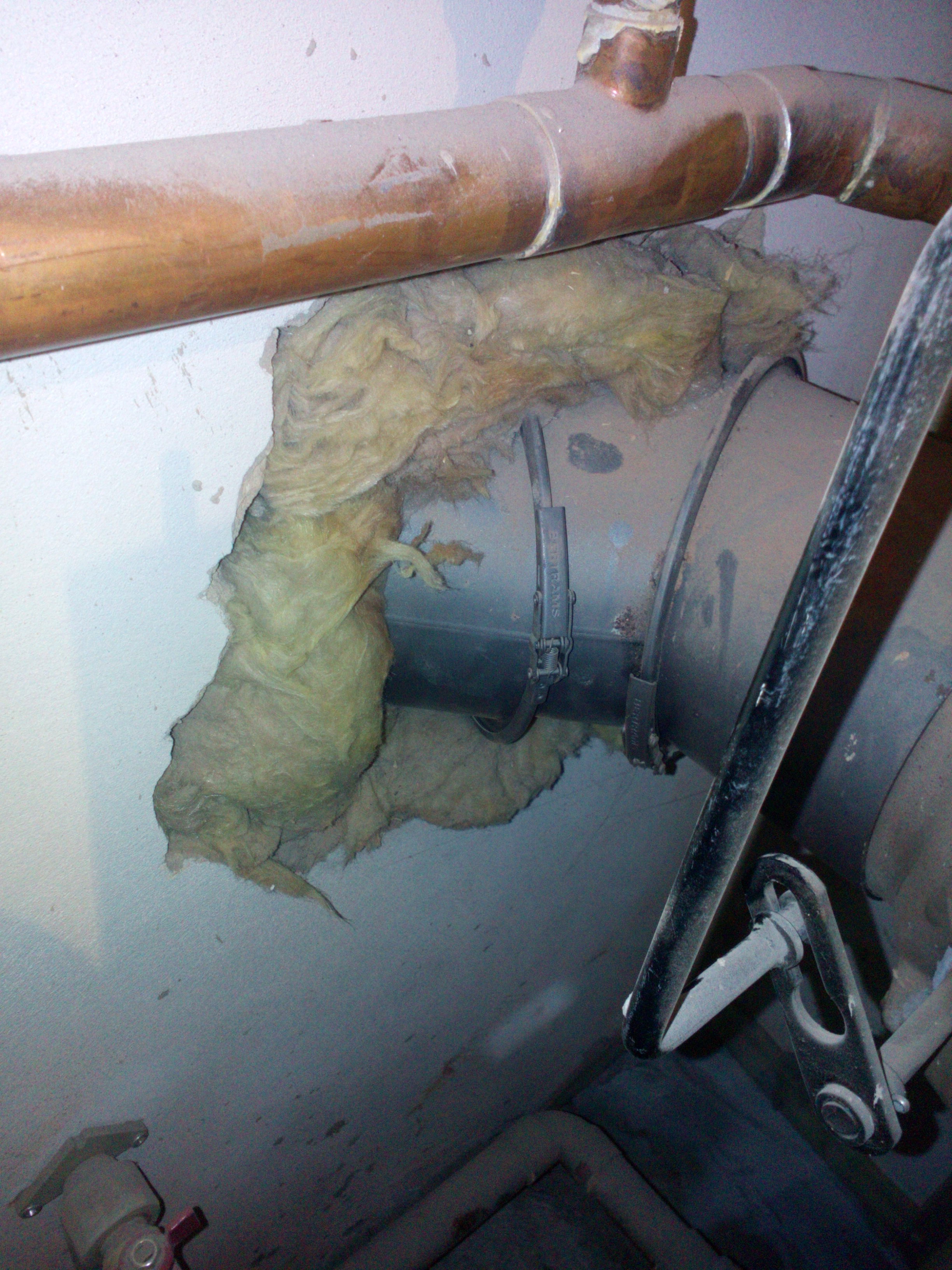

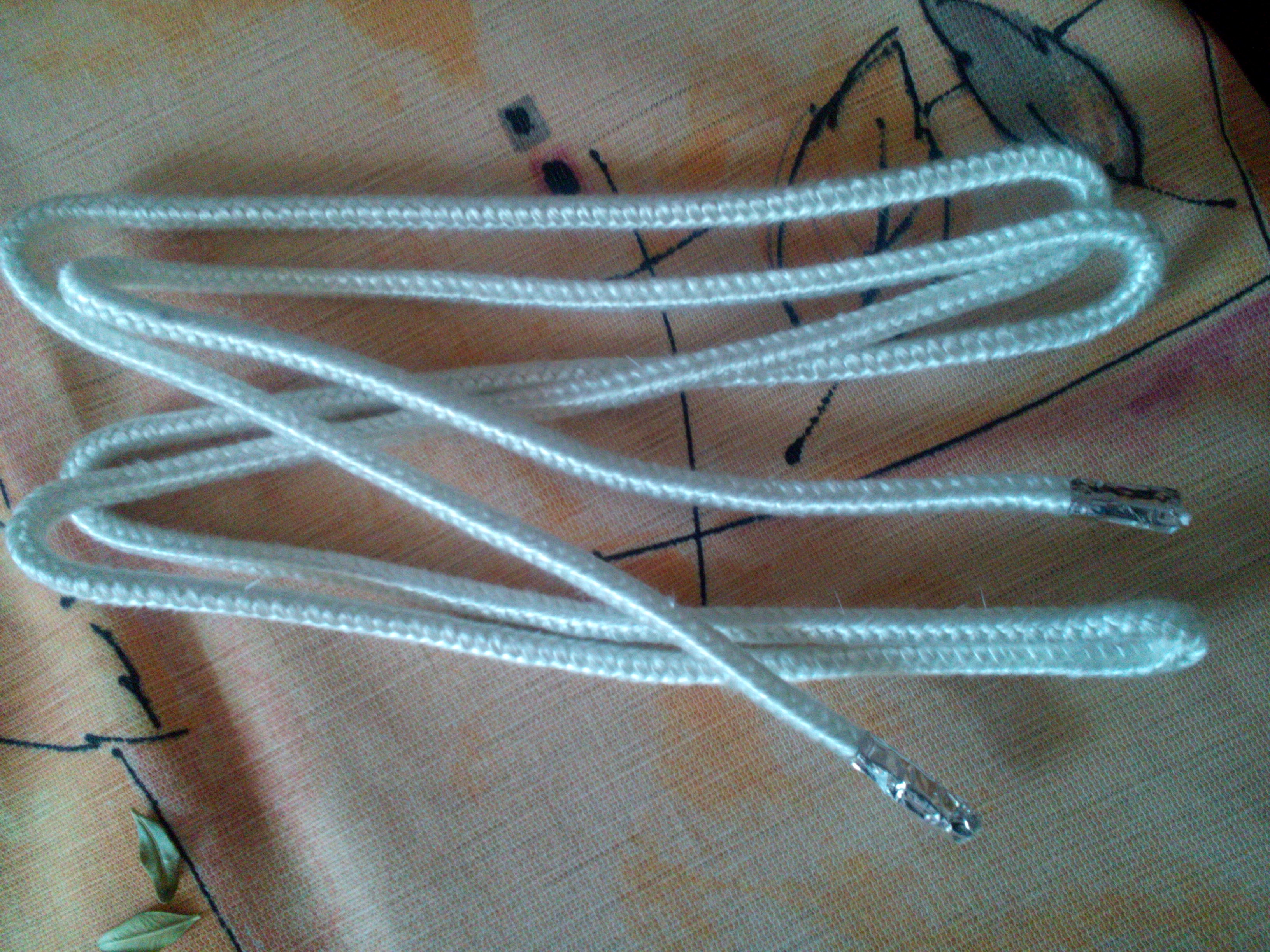

діманич Опубліковано: 31 січня 2016 Автор Поділитись Опубліковано: 31 січня 2016 у вас в стене должна быть труба сендвич revix как думаете так пойдет? я возьму шнур огнеупорный роздолбаю стену трубу поставлю на 1,5см толще и в нее засуну другую трубу уже с ьтем уплотнителем так она уже будет иметь где росширяться а вот от топки тоже надо через уплотнитель или просто одеть на чугун.теоретически труба с нержавейки Посилання на коментар Поділитися на інших сайтах More sharing options...
діманич Опубліковано: 31 січня 2016 Автор Поділитись Опубліковано: 31 січня 2016 тоже будет рпозширяться Посилання на коментар Поділитися на інших сайтах More sharing options...

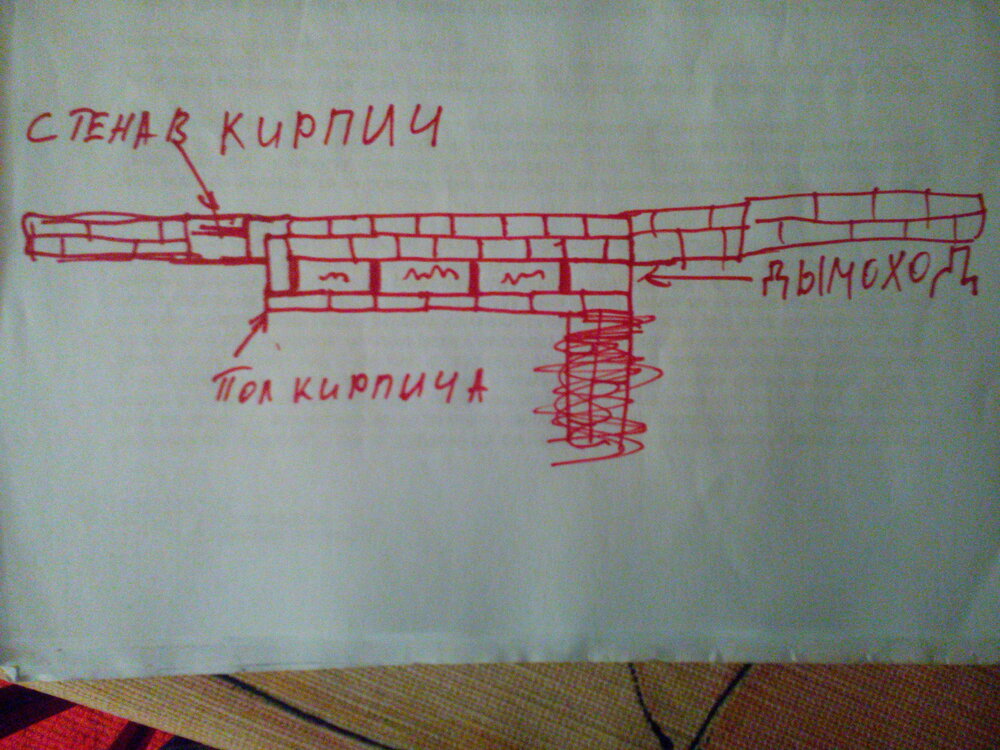

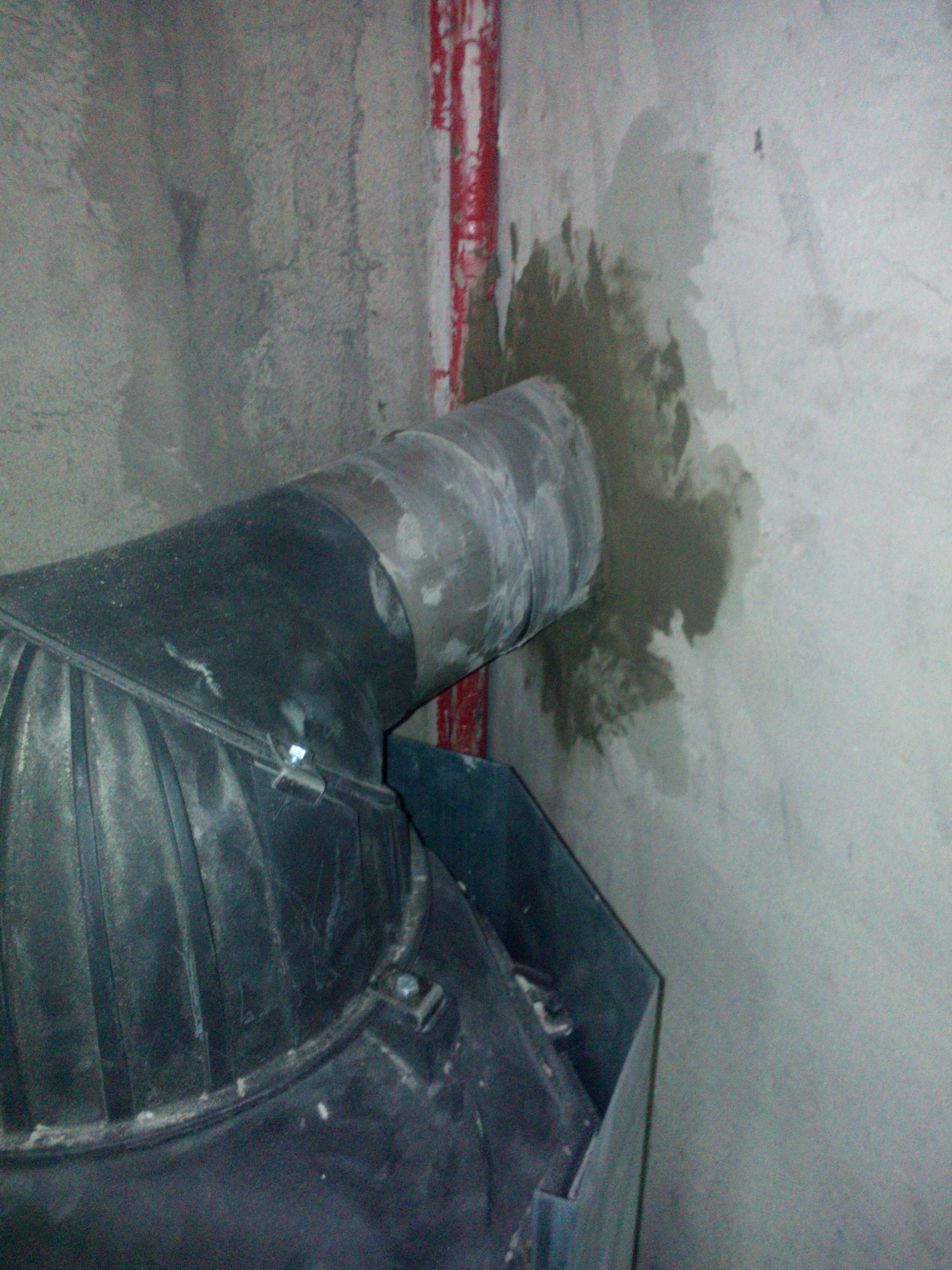

діманич Опубліковано: 1 лютого 2016 Автор Поділитись Опубліковано: 1 лютого 2016 (змінено) Это я понял.... А дальше? Как стена с дымоходным каналом может просесть на дымоход? А он выходит наружу или нет? А она деревянная или нет? Грамотное подключение к кирпичному не гильзованному дымоходу показано вот как... (см вложение) во первых здраствуйте и спасибо вам за ваши предложения.ну а хотел ревиксу показать и сказать что дымоход у меня зделан таким образом идет стена как вы говорите но это уже дымоход из стандартного кирпича 13*25см кладка в пол кирпича потом дымовые отверстия у меня тройной дымоход на печку котел и камин ну а потом кладка в кирпич и все дымоход у меня на фундаменте стоит ну а фундамент на тумбах метр на два так что никудам я думаю ему недеться.единственное надо утеплить его так планирую как только так сразу.ну а по поводу сенгвича небуду я его делать и в стену долбить. я акуратно эту трубу что как вы говорите намертво заштукатурил,я ее выйму немного роздолбаю на трубу намотаю огнеупорный шнур и ничего с дымоходом неслучиться,покрайней мере я так думаю.вот у меня котел к примеру фото смотрите как труба положена,как его подсоеденяли так и дыра осталась так я неуспеваю все заделать ну взял и ваты урсы обычной там напихал,уже второй сезон стоит так я думаю ничо и там сдырой этой неслучиться. а по поводу как подключать трубу к кирпичному дымоходу ,так я боюсь чтоб сильно жарко небыло та пускай дымоход больше прогревает тяга лутьше будет. я думаю это конечно мое мнение что без разнитцы как трубу ставить боком лежа или в поперек или это не так?обьясните ревикс пожалуйста и заранее спасибо Змінено 1 лютого 2016 користувачем діманич дописать Посилання на коментар Поділитися на інших сайтах More sharing options...
діманич Опубліковано: 1 лютого 2016 Автор Поділитись Опубліковано: 1 лютого 2016 вот фото что то я опять розучился вставлять Посилання на коментар Поділитися на інших сайтах More sharing options...
діманич Опубліковано: 1 лютого 2016 Автор Поділитись Опубліковано: 1 лютого 2016 а вот стена у меня такая пожалуйста извините за такое произведение искуства Посилання на коментар Поділитися на інших сайтах More sharing options...
