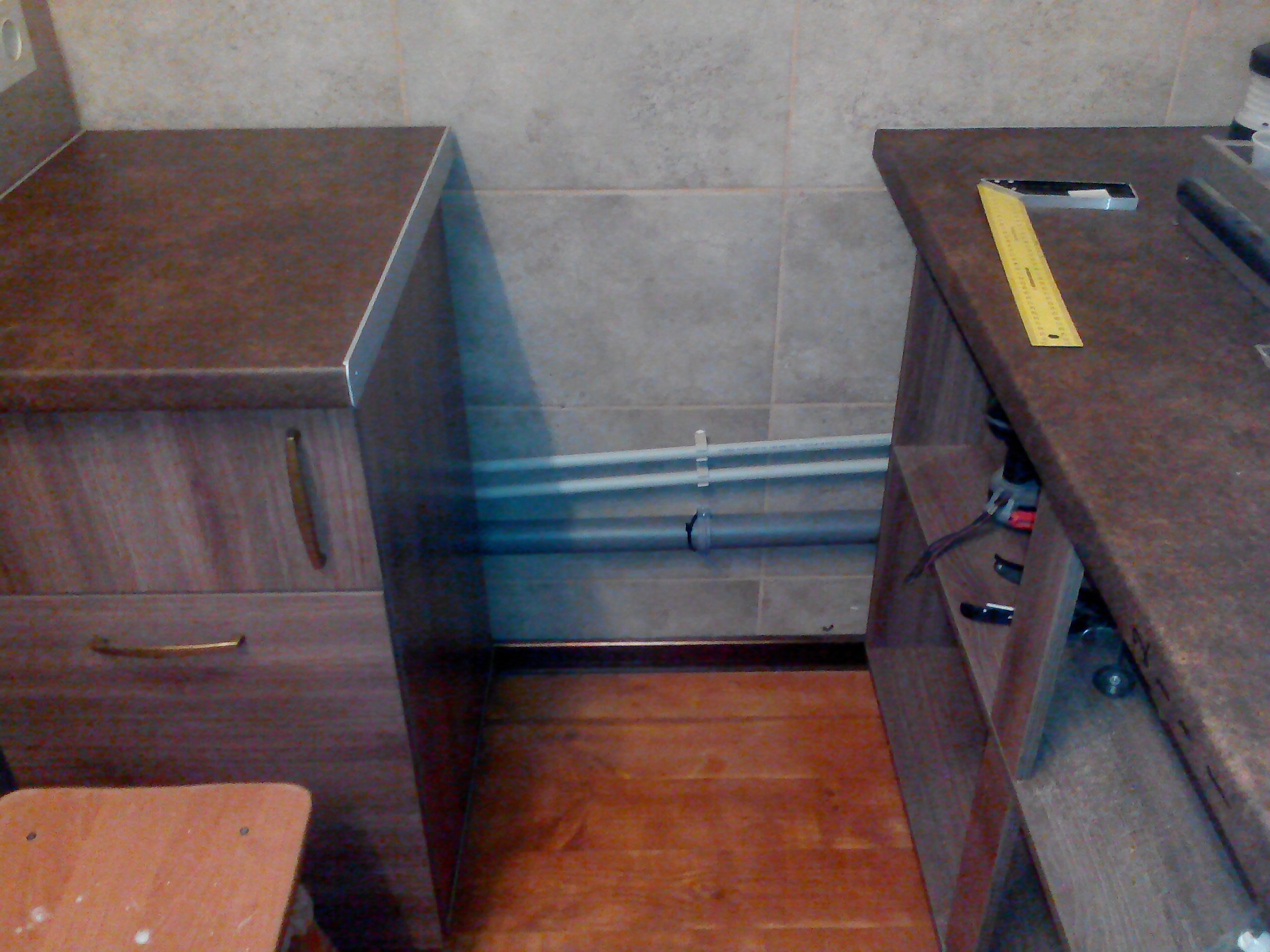

Alexandr_T Опубліковано: 10 квітня 2015 Поділитись Опубліковано: 10 квітня 2015 Завершил этап подвода воды и канализации к рабочей зоне кухни. В одном месте трубы проходят прямо за плитой. Канализационная больше выпирает т.к. она 50-ка. Нужно ли термозолировать трубы? Они проходят на уровне духовки плиты. Т. е. там где горячё. Чем лучше изолировать? Нужен максимально тонкий и негорючий материал. Каждый сантиметр на счету. Стандартная вспененная термоизоляция, я так понял, другого назначения. Посилання на коментар Поділитися на інших сайтах More sharing options...
naupv Опубліковано: 10 квітня 2015 Поділитись Опубліковано: 10 квітня 2015 aquapex.com.ua/nmc/climaflex/ Посилання на коментар Поділитися на інших сайтах More sharing options...
