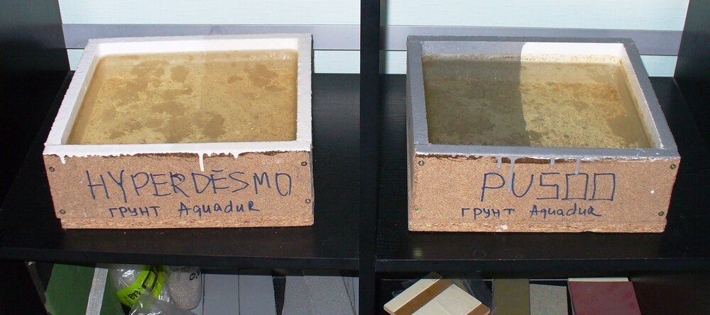

ПС Относительно полиуретанов и постоянного контакта с водой.
На фото корытца, сделанные из ДСП. В них налита вода в январе 2013 года, которая по мере испарения доливается. Вода из крана у нас в промзоне не очень чистая, поэтому внутренность коробочки так себе.

А что демонстрируют данные коробочки? То что вода не протекает? Так думаю герметиком обычным по 50 грн замазать так же , и будет счастье, хочешь белым хочешь серым, а хочешь серобуромалиновым!

Вопрос был в том что показывают ваши ванночки, но это никак не относилось к тому как пошутили вы

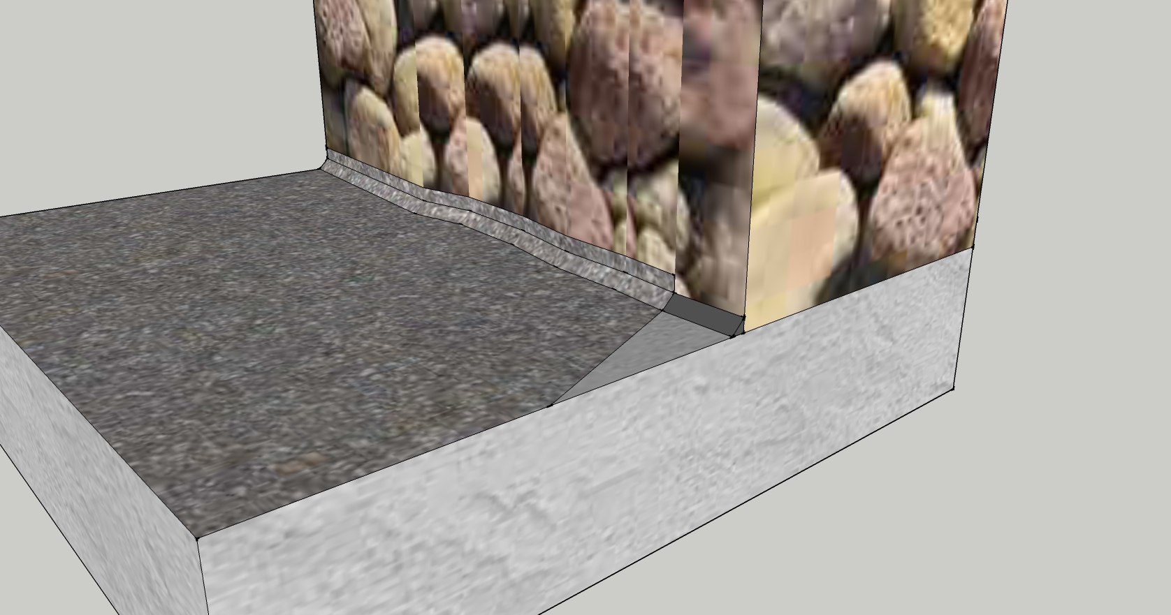

3. Я предлагаю проблему решить поэтапно. Сначала заняться местом примыкания дно(бетон)-стена (камень). Сделать герметизирующую выкружку на месте примыкания. Правда она будет черного цвета.

... Я предлагаю проблему решить поэтапно. Сначала заняться местом примыкания дно(бетон)-стена (камень). Сделать герметизирующую выкружку на месте примыкания. Правда она будет черного цвета.
Увы, но не получится. Там нет чёткого перехода дно-борт, бетон-камень. Да и цвет чёрный ... :(

По бетонному дну можно нанести Аквамат-2К. Ему влажность только в удовольствие, да и эстетику бетона он не испортит, потому как на цементной основе.
Я не вижу места примыкания камней к дну. Можно было бы Акваматом-2К зайти на камень, ну сантиметра на 3 и организовать плинтусок, толщиной 2 мм с четкой линией окончания парапета в верхней точке.
Что-то как на рисунке.
