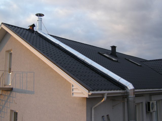

T-Kiev Опубліковано: 13 травня 2016 Поділитись Опубліковано: 13 травня 2016 Бывают ситуации когда приходится делать даже такое 1 Посилання на коментар Поділитися на інших сайтах More sharing options...
SON Опубліковано: 13 травня 2016 Поділитись Опубліковано: 13 травня 2016 Бывают ситуации когда приходится делать даже такое Накуя делать такое? Хоть одну весомую причину назовете? Посилання на коментар Поділитися на інших сайтах More sharing options...
Vikctor Опубліковано: 13 травня 2016 Поділитись Опубліковано: 13 травня 2016 Накуя делать такое? Хоть одну весомую причину назовете? Поржать на форуме? 1 Посилання на коментар Поділитися на інших сайтах More sharing options...
T-Kiev Опубліковано: 14 травня 2016 Поділитись Опубліковано: 14 травня 2016 Накуя делать такое? Хоть одну весомую причину назовете? Монтажники завпечетлили когда дымоход у клиента крутили. 1 Посилання на коментар Поділитися на інших сайтах More sharing options...

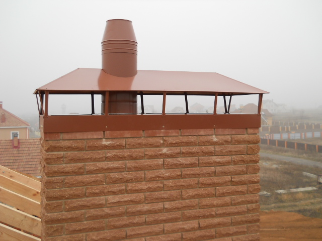

compra Опубліковано: 27 липня 2016 Поділитись Опубліковано: 27 липня 2016 (змінено) Мені радять ставити димохід "Двустенные (сендвич в нержавейке)", отакі ---------------, чи то шось не по темі? У мене теж на даний момент постало питання про встановлення дашків над вентиляційними каналами і над трубою куди вже підключена грубка і камін. Труба зроблена з цегли(ВСЯ), над дахом лицювальна цегла, має два окремих канали на грубу і камін, відведені Т-образні канали під сажотруси і конденсат. Так от мені зараз будівельники пропонують встановити такі сендвічі, прошити дашок (образно) ними. На трубі. Аргументується все це приблизно так: "от побачиш, як цього не зробиш у тебе буде летіти ПОПІЛ ВЕСЬ на дах. Враховуючи що груба на першому поверсі, а труба на третьому, по коньку здається 8.5м, як на мене звучить не дуже правдоподібно. Особливо з грубки. Ну у каміні я ще розумію, там прямоток, а от грубка ? Хто що думає з цього питання ? Хотілося б аргументованих коментарів, дякую. Змінено 12 серпня 2016 користувачем Dr.Yura реклама Посилання на коментар Поділитися на інших сайтах More sharing options...
SON Опубліковано: 27 липня 2016 Поділитись Опубліковано: 27 липня 2016 У мене теж на даний момент постало питання про встановлення дашків над вентиляційними каналами і над трубою куди вже підключена грубка і камін. Грибки/зонты над дымоходами запрещены. Высота зонта над шахтой - 0,7*короткую сторону. Труба зроблена з цегли(ВСЯ), над дахом лицювальна цегла, Облицовочному кирпичу, если не клинкер, очень быстро придет пушной зверек. Пройдитесь гидрофобом. буде летіти ПОПІЛ ВЕСЬ на дах. :lol: Посилання на коментар Поділитися на інших сайтах More sharing options...
compra Опубліковано: 27 липня 2016 Поділитись Опубліковано: 27 липня 2016 [ATTACH]519347[/ATTACH] Грибки/зонты над дымоходами запрещены. Высота зонта над шахтой - 0,7*короткую сторону. Здесь - СПАСИБО ! Облицовочному кирпичу, если не клинкер, очень быстро придет пушной зверек. Пройдитесь гидрофобом. :lol: А вот тут понравился железобетонный аргумент ! Посилання на коментар Поділитися на інших сайтах More sharing options...
compra Опубліковано: 27 липня 2016 Поділитись Опубліковано: 27 липня 2016 Я вообще-то спрашивал о целесообразности установки таких сендвич-труб как изображено на Вашем фото. Посилання на коментар Поділитися на інших сайтах More sharing options...
SON Опубліковано: 27 липня 2016 Поділитись Опубліковано: 27 липня 2016 Я вообще-то спрашивал о целесообразности установки таких сендвич-труб как изображено на Вашем фото. Дык, так вроде ж объяснил, и про дашки и про кирпич. В "теплой" зоне - одноконтурную трубу, в "холодной" сэндвич. Дымоход выводить сквозь зонт. ПОПІЛ и сэндвич имеют такое же родство как мягкое и зеленое. Посилання на коментар Поділитися на інших сайтах More sharing options...
compra Опубліковано: 28 липня 2016 Поділитись Опубліковано: 28 липня 2016 Дык, так вроде ж объяснил, и про дашки и про кирпич. В "теплой" зоне - одноконтурную трубу, в "холодной" сэндвич. Дымоход выводить сквозь зонт. ПОПІЛ и сэндвич имеют такое же родство как мягкое и зеленое. В теплой зоне у меня уже есть труба - кирпичная, и даже в холодной, если учитывать неотапливаемый чердак - тоже кирпичная. Одноконтурная она или нет - не знаю. Звонил вчера печникам своим (ребята со стажем, опытом и многолетней репутацией) - сказали - СЕНДВИЧИ ЭТО БЛАЖЬ и лишняя выкачка денег с клиента. В моем случае. Но за советы - БОЛЬШОЕ СПАСИБО. Посилання на коментар Поділитися на інших сайтах More sharing options...
SON Опубліковано: 28 липня 2016 Поділитись Опубліковано: 28 липня 2016 сказали - СЕНДВИЧИ ЭТО БЛАЖЬ и лишняя выкачка денег с клиента. Пральна сказали. В теплой зоне у меня уже есть труба - кирпичная, и даже в холодной, если учитывать неотапливаемый чердак - тоже кирпичная В таком случае Вам нужно просто доточить кусок трубы который пройдет сквозь зонт. На чердаке желательно утеплить кирпичную трубу. Посилання на коментар Поділитися на інших сайтах More sharing options...
