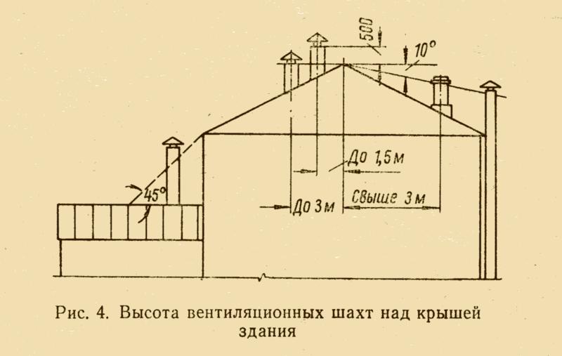

Vikctor Опубліковано: 27 грудня 2015 Поділитись Опубліковано: 27 грудня 2015 При высоте дымохода до 5-6м проблем из-за разности диаметров не будет. Общая длина дымохода 7м. От дна топки (Jotul I 520) соответственно будет около 6,5м. От соединения основного дымохода с подводом чуть больше 5м. Вы какую из указанных высоту имеете ввиду? Вариант №3 предпочтительней. Отлично, так и буду делать. Единственное пока не знаю, существует ли один элемент дымохода, совмещающий и переход 150/200 и переходник для керамических дымоходов. Впрочем не важно - можно их последовательно соединить. Для современных герметичных топок шибер не нужен - управление горением происходит только с помощью регулятора подачи воздуха в топку. Да я вот тоже в основном такие высказывания профи на нашем форуме читал. Поэтому и удивился - зачем толковый вроде продавец/монтажник предлагает мне шибер... Посилання на коментар Поділитися на інших сайтах More sharing options...
Dima_dimohod Опубліковано: 27 грудня 2015 Поділитись Опубліковано: 27 грудня 2015 Общая длина дымохода 7м. От дна топки (Jotul I 520) соответственно будет около 6,5м. От соединения основного дымохода с подводом чуть больше 5м. Вы какую из указанных высоту имеете ввиду? Отлично, так и буду делать. Единственное пока не знаю, существует ли один элемент дымохода, совмещающий и переход 150/200 и переходник для керамических дымоходов. Впрочем не важно - можно их последовательно соединить. Да я вот тоже в основном такие высказывания профи на нашем форуме читал. Поэтому и удивился - зачем толковый вроде продавец/монтажник предлагает мне шибер... Вы правильно меряете от дна топки. Такого элемента (переходника) нет. Нужно будет 2шт. Сказал бы, 520-ая слишком герметичная ....можно и пальцы обжечь :D 1 Посилання на коментар Поділитися на інших сайтах More sharing options...
SON Опубліковано: 27 грудня 2015 Поділитись Опубліковано: 27 грудня 2015 Общая длина дымохода 7м. От дна топки (Jotul I 520) соответственно будет около 6,5м. Не факт. Посилання на коментар Поділитися на інших сайтах More sharing options...
Vikctor Опубліковано: 28 грудня 2015 Поділитись Опубліковано: 28 грудня 2015 Не факт. Длина дымохода от соответствия/не соответствия этой картинке всё же не поменяется. У меня расстояние до конька чуть менее 1,5м, а верх дымохода (на уровне покровной плиты) выше конька сантиметров на 15. Если считать от верха насадки из нержавейки, то ещё можно добавить 20см. Менять расположение дымохода было нельзя. Выводить выше опасно. Я и так высоту сделал на пределе допусков производителя. Выше можно только с опорной плитой под срезом кровли и обмуровкой в полкирпича по периметру. Это утяжеляет/усложняет конструкцию. наиболее удачный ракурс: i.piccy.info/i9/0d520a6f5d09af29e983730f018f22fa/1451288834/92587/803593/P1100246_800.jpg' alt='P1100246_800.jpg'>[/img] Посилання на коментар Поділитися на інших сайтах More sharing options...

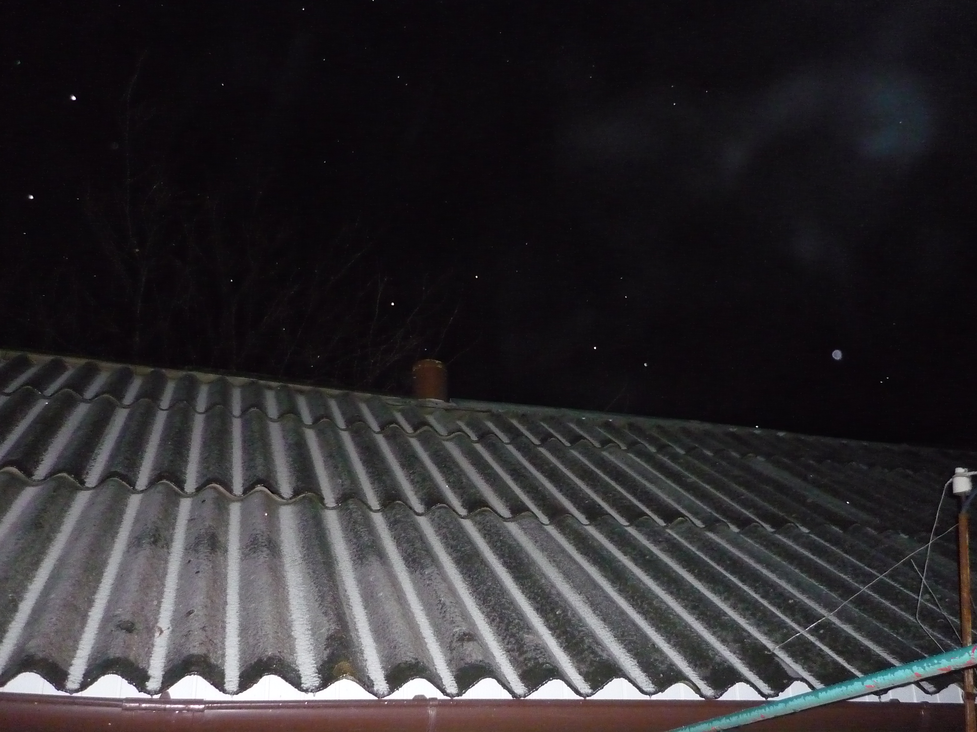

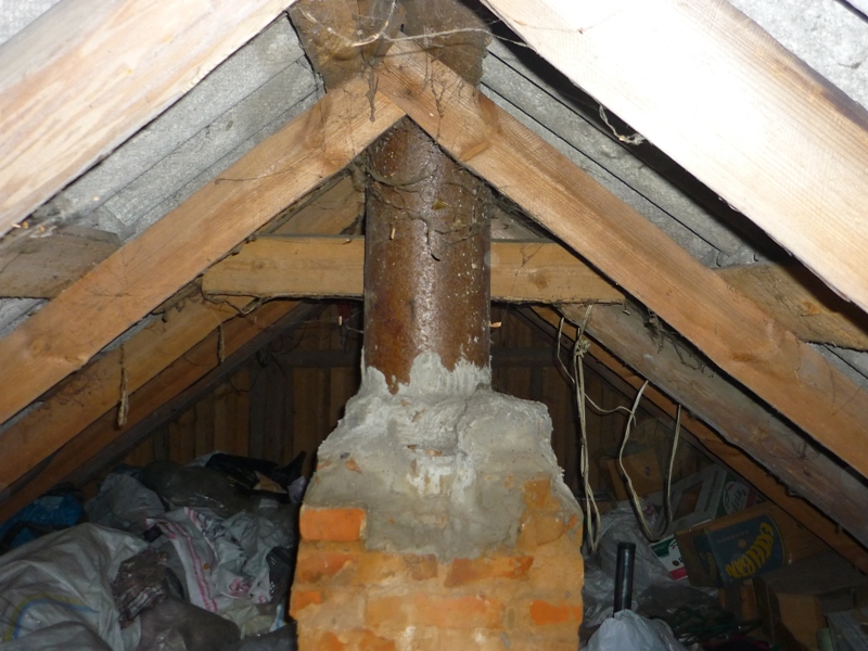

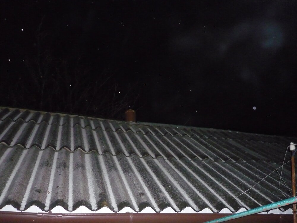

SON Опубліковано: 29 грудня 2015 Поділитись Опубліковано: 29 грудня 2015 (змінено) А есть ли практические примеры использования керамики канализационной на дымоход? Валом. И многим трубам годков за 50. Если получится завтра сфоткаю пару штук, в т. ч. и свою в летней кухне на русской печке. Змінено 29 грудня 2015 користувачем SON 1 Посилання на коментар Поділитися на інших сайтах More sharing options...
