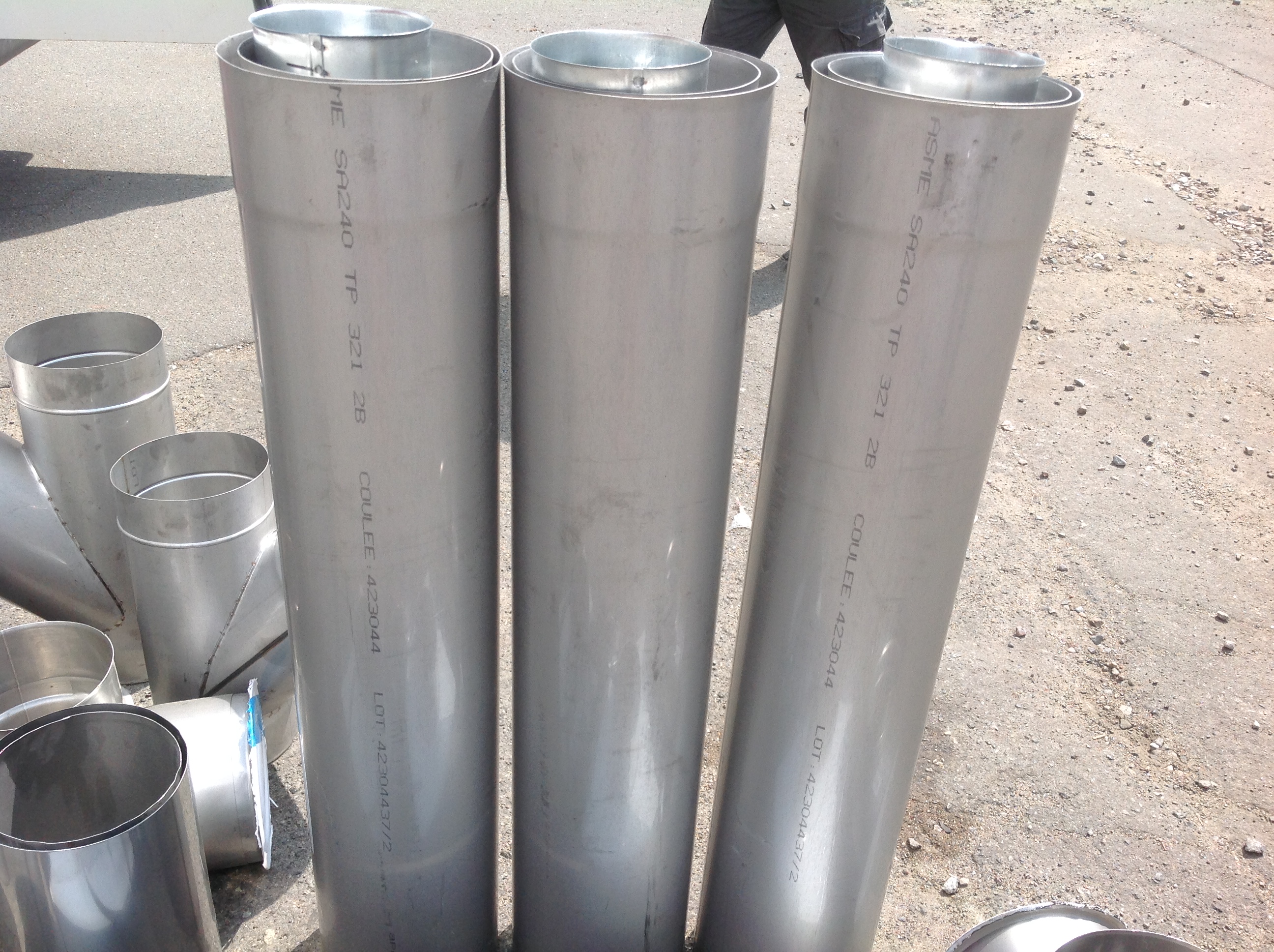

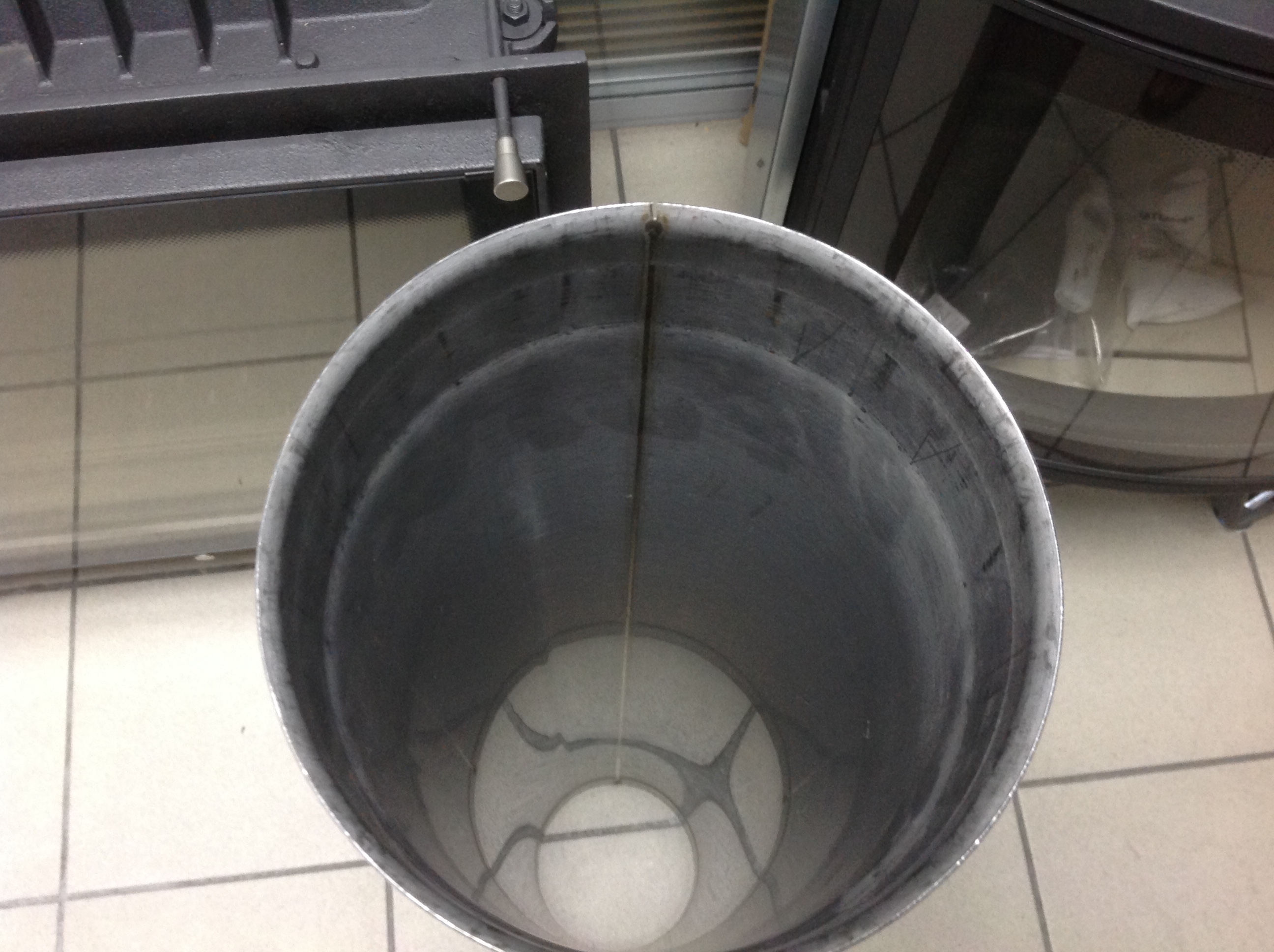

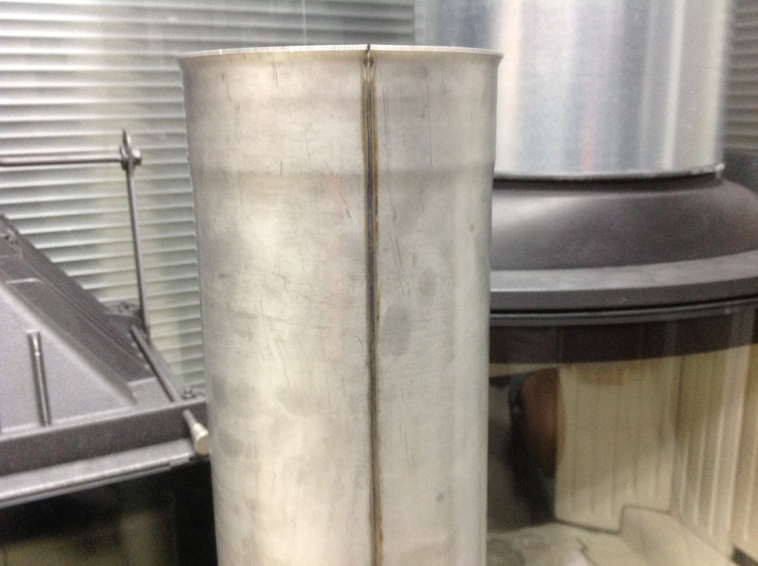

T-Kiev Опубліковано: 15 липня 2015 Поділитись Опубліковано: 15 липня 2015 я бы так не был настроен, если бы не читал отчет самостоятельной установки на данном форуме дайте контакт в личку - подъеду для консультаций. спасибо Контакт в личке. И еще многие форумчани просят фото 321 марки чтобы быть уверенными в том за что они платят. Так вот при отгрузке очередного заказа форумчанину я попросил производство чтоб они завернули пару метров трубы маркировкой стали наружу. Есть фото выкладываю. А так же качество плазменного шва. В бухте попадается участок где четко видно марку стали но не на каждой трубе. Посилання на коментар Поділитися на інших сайтах More sharing options...
lesha4ever Опубліковано: 15 липня 2015 Поділитись Опубліковано: 15 липня 2015 (змінено) З маркою сталі визначився - 321. Товщина теж - 1мм. Хоть і дорого, але розбирати шахту цегляну для перегільзовки теж не дешево Був сьогодні у МастерТех. Шов нормальний, аргонний робот, "жовтізни" немає на швах, все класно. Єдине що сендвічі у них без дек, тобто з обох боків мінвата нічим не прикрита. Набито плотно. Внутрішня труба не гуляє, намагався йорзати в бік - сидить плотно. Спробувати Витягнути забув. Менеджер каже що без дек - це перевага, бо при нагріві тепло не передається на зовнішню трубу, тобто немає мостіків передачі тепла. Суцільна мінвата Ротіс. Що думаєте про такий аргумент щодо дек, краще з ними чи без?)) п.с: з усього що бачив найкраща якість виконання у Версії-люкс! Але тільки 304 Ніхто крім версії не ставить ущілнювачі гумові в раструби (як сендвіч так і одинарні). Змінено 15 липня 2015 користувачем lesha4ever Посилання на коментар Поділитися на інших сайтах More sharing options...
