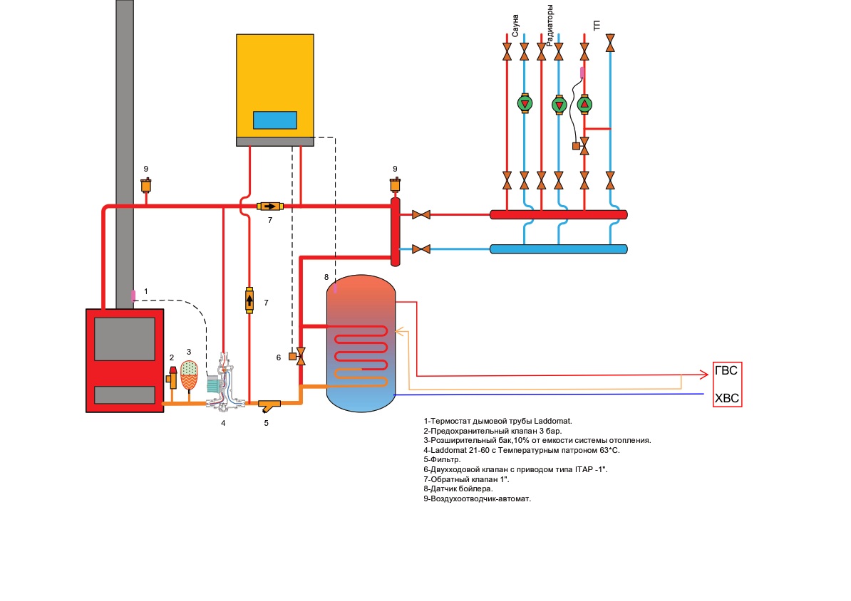

Yurii_ Опубліковано: 8 квітня 2015 Поділитись Опубліковано: 8 квітня 2015 (змінено) Есть хатка 85 кв.м жилой этаж - теплый пол 80 кв. м мансарда - радиаторы 85 кв. м цоколь - радиаторы на всяк случай разведу, но вот топить - х. з., поживем увидим, а пока не планирую Тобишь 3 отопительных контура Основное топливо - дрова Котельня в цоколе. Под это дело куплено котел Будерус Логано S111-2 на 32 кВт бак косвенного нагрева с 1 змеевиком Flamco Duo на 1000 л. Для автономности и резерва планирую в бак установить и эл. тены нагрева. Ну и хотелось бы косвенник пользовать и в качестве ТА и для горячего водоснабжения. Радиаторы брал с полуторным запасом по мощности, чтоб снизить температуру подачи теплоносителя Подскажите пожалуйста схему обвязки и автоматику, чтоб не бегать к задвижкам, когда котел погаснет Да, если че, тех кто непосредственно будет это реализовывать еще не искал. Пока в процессе выбора и закупки материалов и оборудования Змінено 8 квітня 2015 користувачем Yurii_ Посилання на коментар Поділитися на інших сайтах More sharing options...

Interso Опубліковано: 8 квітня 2015 Поділитись Опубліковано: 8 квітня 2015 Есть хатка 85 кв.м жилой этаж - теплый пол 80 кв. м мансарда - радиаторы 85 кв. м цоколь - радиаторы на всяк случай разведу, но вот топить - х. з., поживем увидим, а пока не планирую Тобишь 3 отопительных контура Под это дело куплено котел Будерус Логано S111-2 на 32 кВт бак косвенного нагрева с 1 змеевиком Flamco Duo на 1000 л. Для автономности и резерва планирую в бак установить и эл. тены нагрева. Ну и хотелось бы косвенник пользовать и в качестве ТА и для горячего водоснабжения. Подскажите пожалуйста схему обвязки и автоматику, чтоб не бегать к задвижкам, когда котел погаснет 1-Под ту конфигурацию которую вы хотите использовать этот косвенник не подходит,для этого лучше бы подошол ТА со встроенным баком для ГВС. 2- Если он уже есть в наличии то есть один нестандартный вариант подключения для этого косвенника,саму ёмкость использовать как ТА для отопления а змеевик для приготовления ГВС,но этот вариант не очень харош так как змеевик находится в нижней части. 3-Продать его и купить то что надо Хотя можно сделать вот так 1 Посилання на коментар Поділитися на інших сайтах More sharing options...
Yurii_ Опубліковано: 8 квітня 2015 Автор Поділитись Опубліковано: 8 квітня 2015 Хотя можно сделать вот так Ну да, это именно то. Посилання на коментар Поділитися на інших сайтах More sharing options...

Yurii_ Опубліковано: 8 квітня 2015 Автор Поділитись Опубліковано: 8 квітня 2015 Ну шоб 2 в 1. Шоб 100 л из них использовать для потребностей в ГВС, а лишние 900 л для подогрева отопительного контура. А вот эта штука страшная ладдомат 21 - это обязательная фича или можно шоб подешевше к примеру 3-х ходовым клапаном с сервоприводом обойтись? Посилання на коментар Поділитися на інших сайтах More sharing options...
Interso Опубліковано: 8 квітня 2015 Поділитись Опубліковано: 8 квітня 2015 Ну шоб 2 в 1. Шоб 100 л из них использовать для потребностей в ГВС, а лишние 900 л для подогрева отопительного контура. А вот эта штука страшная ладдомат 21 - это обязательная фича или можно шоб подешевше к примеру 3-х ходовым клапаном с сервоприводом обойтись? Можна но только нада считать будет ли дешевле. Посилання на коментар Поділитися на інших сайтах More sharing options...

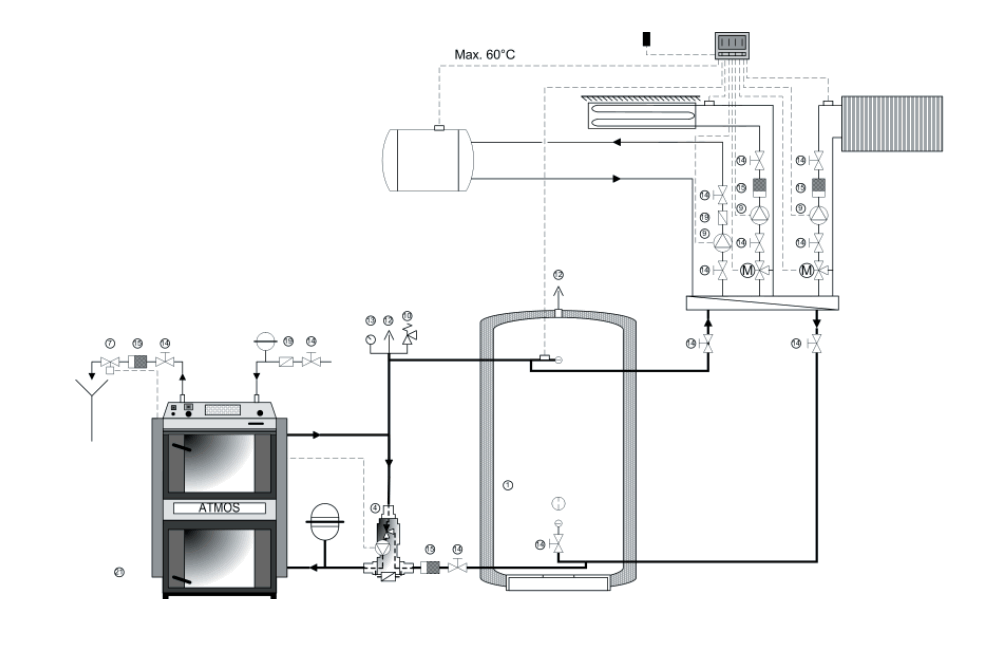

sasko Опубліковано: 8 квітня 2015 Поділитись Опубліковано: 8 квітня 2015 Я бы сделал так... Но правильно - прислушаться к совету murava Посилання на коментар Поділитися на інших сайтах More sharing options...
Interso Опубліковано: 8 квітня 2015 Поділитись Опубліковано: 8 квітня 2015 Я бы сделал так... Но правильно - прислушаться к совету murava В идеале прислушатся конечно же к совету murava Но с тем косвенником который у топика такую схему как у вас сделать невозможно,вернее возможно но надо тогда докупить ТА,но тогда вопрос а что делать с 1000 литрами ГВС. Посилання на коментар Поділитися на інших сайтах More sharing options...
sasko Опубліковано: 8 квітня 2015 Поділитись Опубліковано: 8 квітня 2015 В идеале прислушатся конечно же к совету murava Но с тем косвенником который у топика такую схему как у вас сделать невозможно,вернее возможно но надо тогда докупить ТА,но тогда вопрос а что делать с 1000 литрами ГВС. Ниче не делать... Надо было бак покупать вот www.flamcogroup.com/ru/catalog/rassiritel-nye-sistemy-i-prinadleznosti/vodonagrevateli-i-baki-nakopiteli/kombinirovannye-baki-kps/kps-750-1000 А так сделать из бойлера ТА, Змеевик для ГВП но прижать пропускную способность... Минусом будет поддержа постоянной температуры в "ТА ака бойлере" Или это чудо на тону продать, а купить то-что надо... ;) 2 Посилання на коментар Поділитися на інших сайтах More sharing options...
