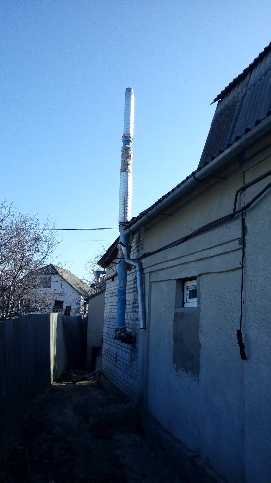

Может кто в курсе как лечится: В последнее время часто ветер уличнеый задувает огонь в котле, прихожу с работы а вода уже холодная в батарее, хорошо хоть автоматика газ отключает, кстати один раз было что не отключило, хорошо что я дома был и вовремя запах газа унюхал...
Высота трубы над коньком крыши? Расстояние от конька до трубы по горизонтали?

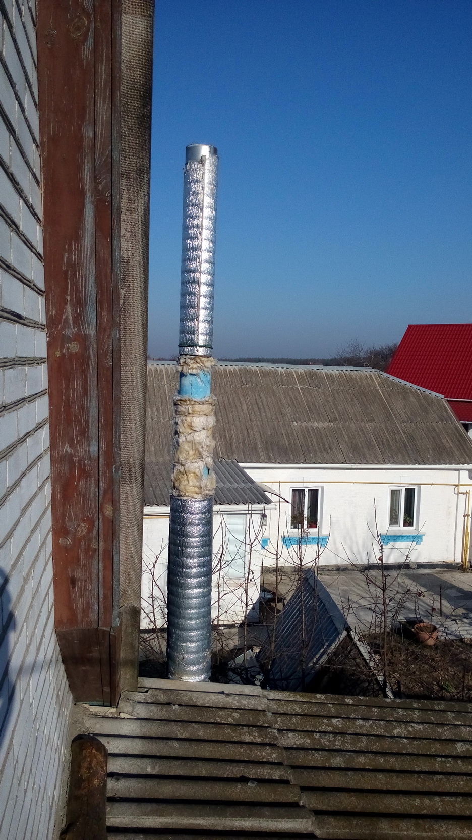

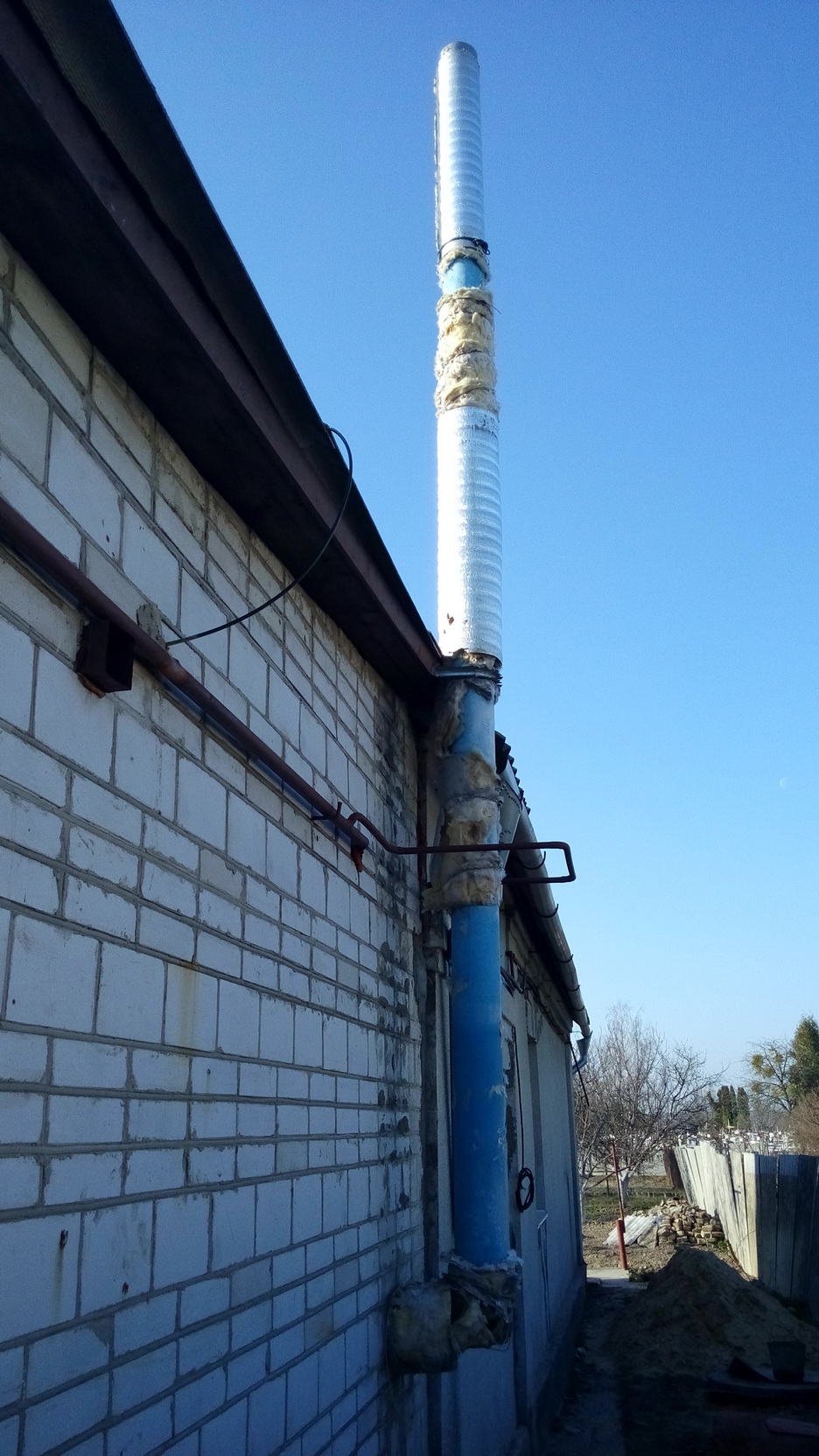

Обещанные фотки дымохода

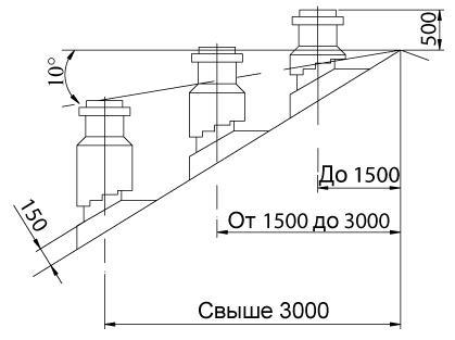

Ну и чему вы удивляетесь. Фото №3 смотрим.
Посмотрите на любом сайте, что дымоход у вас должен быть выше.
Я не очень понял, у меня труба выходит из пристройки одноэтажной, а основной дом двухэтажный, так у меня труба должна быть выше основного дома?
Я не очень понял,
Посмотрите на картинку, если нужно распечатайте, поднимитесь с рулеткой на крышу и меряйте. высота трубы не зависит, сколько у вас этажей.
Посмотрел, и не очень понимаю как применить картинку к моему варианту... Допустим я измерю расстояние от трубы до самой высокой точки дома и что потом?
Видите на рисунке есть угол 10 градусов.
Ваша труба должна находиться выше.
Вы не правильно ему трактуете, внимательно посмотрите рисунок.
Что я не правильно написал?
Ну, судя по фото, три метра от конька там есть. В-общем, ещё метра на полтора трубу надо поднять. Точнее — надо с рулеткой измерять.
